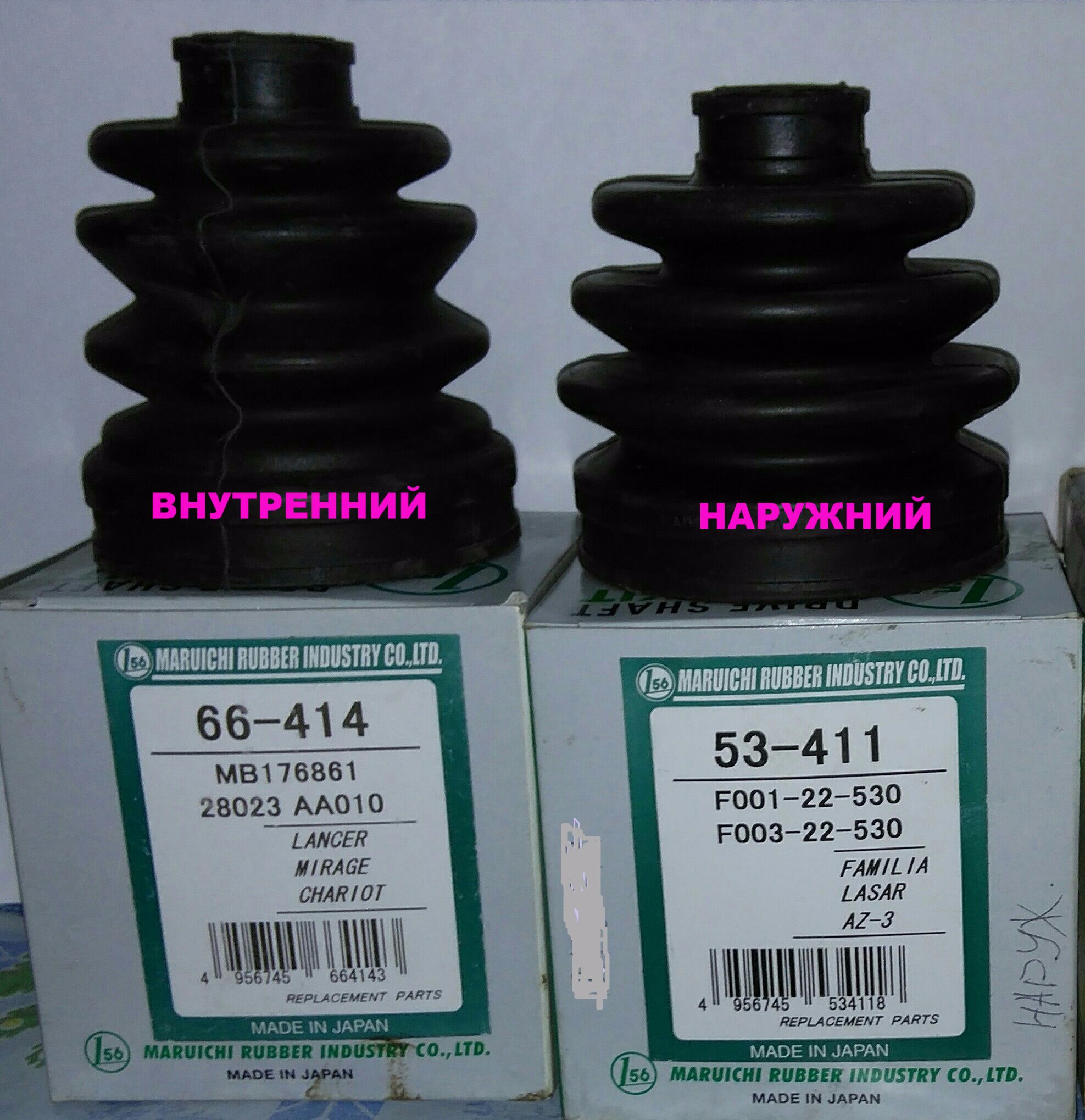

ДВС. Подскажите номера стоек стабилизатора, игольчатых подшипников шрусов, пыльник шруса задний наружний.

1-N1-825 Стойка стабилизатора переднего
53-411 Пыльник шруса наружнего

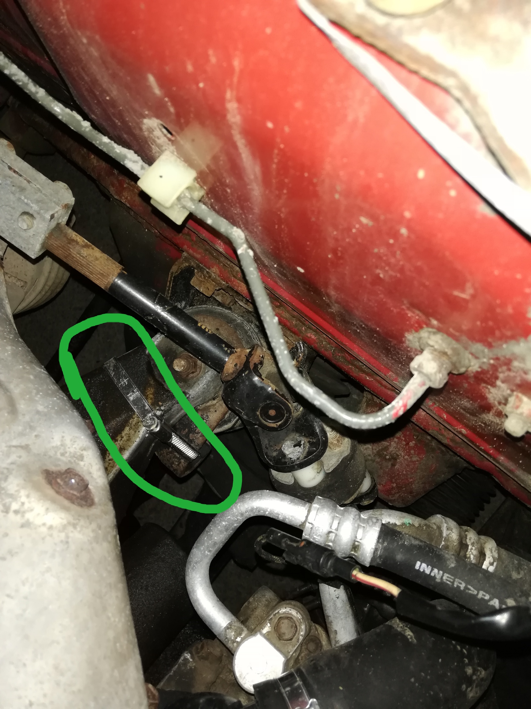

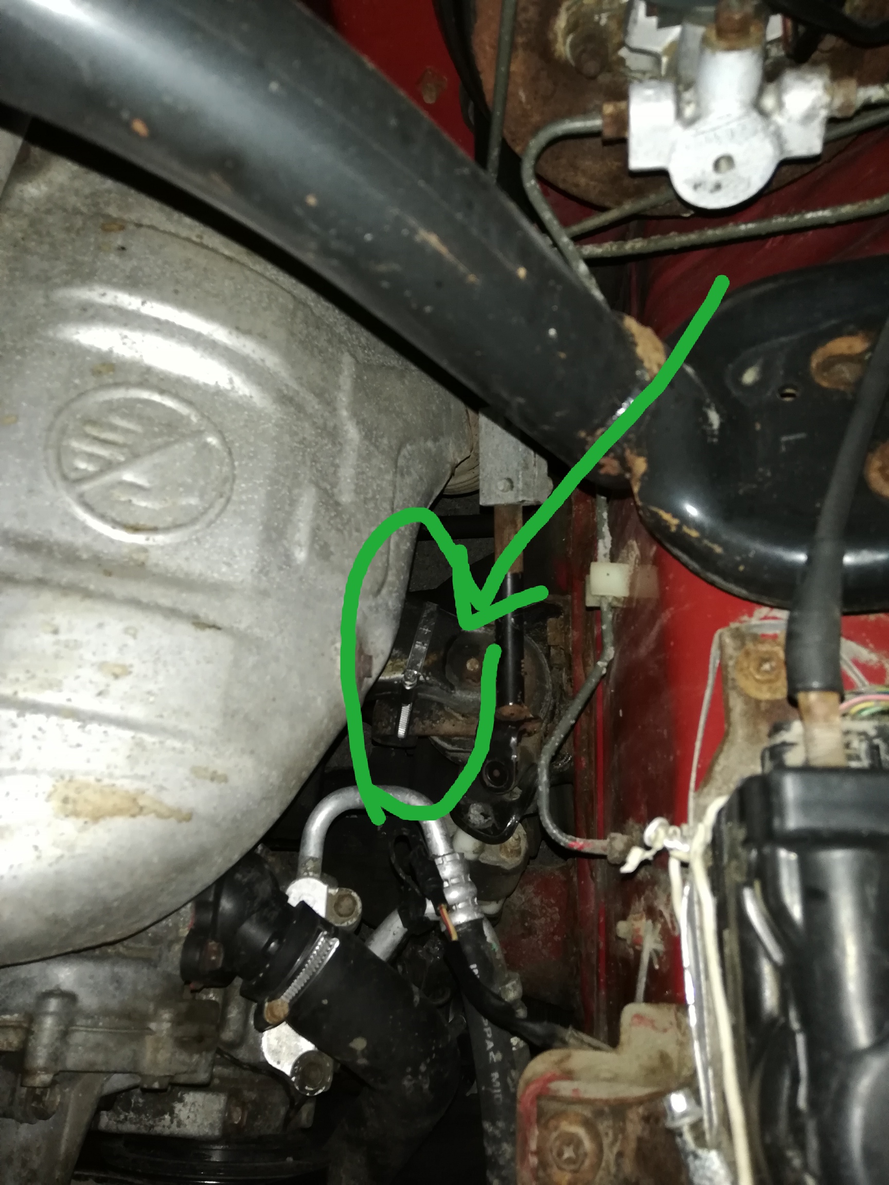

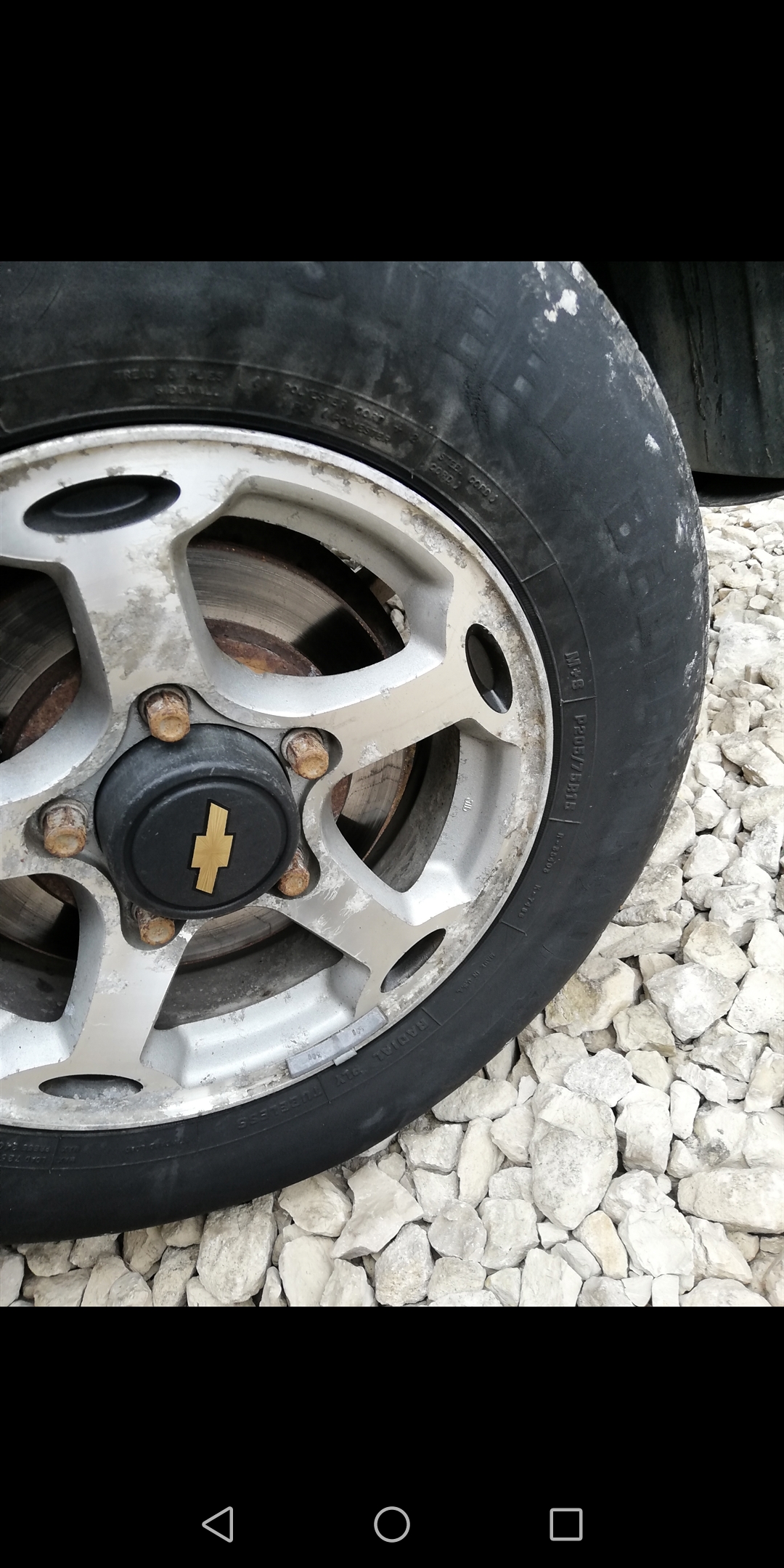

Только купил трекер 2000г, хочу спросить с каким вылетом диски можно поставить? От нивы не подходят? И заметил странную стяжку, зачем она? это же вроде опора двигателя? Там вроде все прикручено

А ширина/вылет , какой сейчас размер шин ?
Присмотрелся еще к этой стяжке . Она часом , не разорванную геленаполненную подушку двигателя стягивает ?
205/75 ширину не знаю.
Ну да, я так понял это подушка двигателя притянута к кронштеину. Для чего так сделано может быть? Из-за того что подушка порвалась?

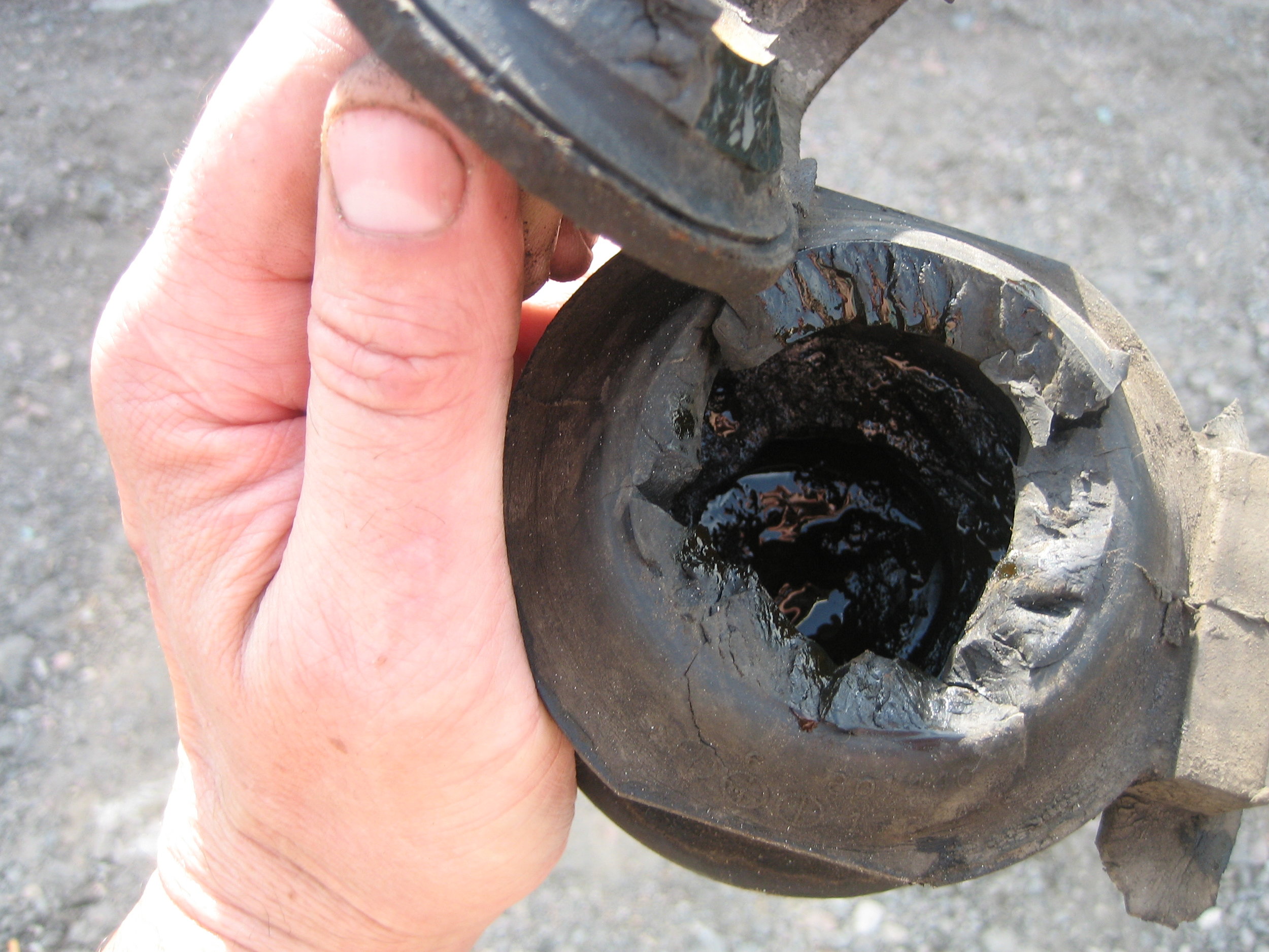

Вполне возможно . У оригинальной опоры внутри гель, т.е. она не сплошная . Если порвется , будет болтаться IMG_5084.jpg
Такой диск , помнится , имеет ширину 5,5" . ,Заводской размер на этих дисках 195/80/15 , у меня на таких тоже 205/75/15 стояло ( потом перешел на 16") , некоторые и 225 на эти диски нахлобучивают .

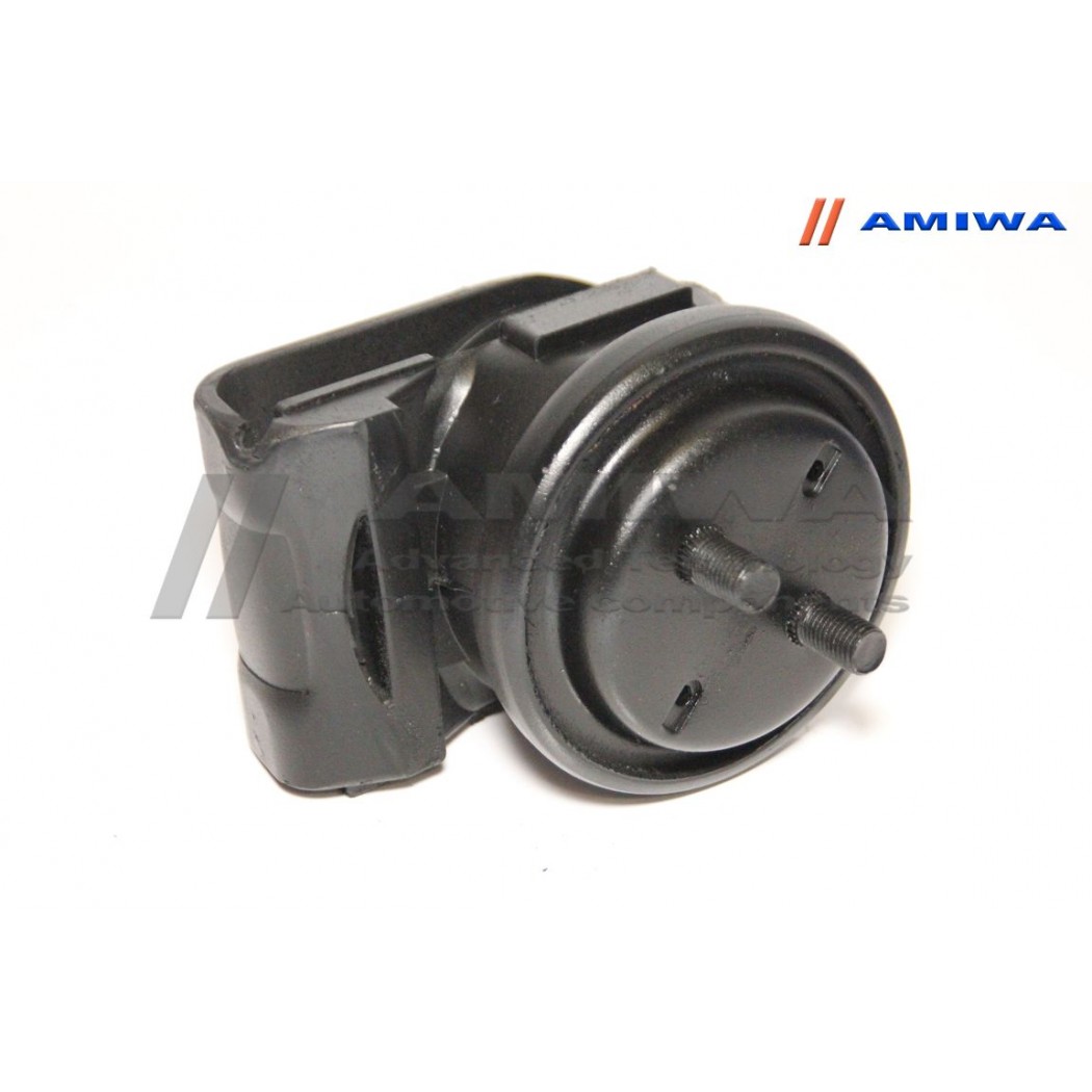

Подушку двигателя лучше брать оригинал, правильно? Или есть хорошие, гелиенаполниные аналоги?
Там внутри не гелий , а гель => геленаполненные .
Насчет разборок - поддержу . Я тоже б/ушные брал . Только достались от V6 : чуть жестковато , а про подрезать я тогда не знал .
А я вот сейчас полистал и нашел корейскую 26-34-932 , пишут что гидравлическая ...
Корейцы сейчас много чего даже для Jeep на конвейер поставляют .
Если про эту, то качество запчастей данной фирмы оставляет желать лучшего.
Ну и Бог с ними .
Говорят , много подделок . Знаю человека , который укатал оригинальные сайленты задней балки Соляриса меньше чем за 100 тык , и уже более 70 тык ездит на установленных Amiwa .
