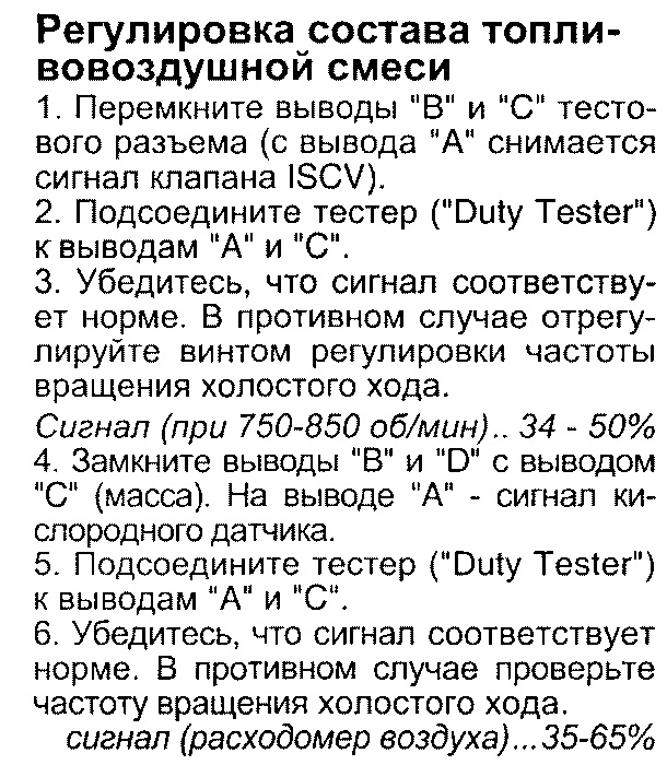

По книге автодатовской 35-50%, как выставлять?

Про показания стрелочного вольтметра при измерении импульсного сигнала с импульсами 1-3 мс различной скважности есть сомнения,что же он показывает при этом.
В автодатовской книжке говорится о подключении специального дилерского тестера (сканера) к сигналу на клапан хх в диагностическом разъёме, а не вольтметра, цифрового или стрелочного. Этот сканер видимо измеряет скважность импульса в процентах. И для регулятора хх идеально, когда скважность 50%. Тогда максимально широкий диапазон регулирования, только и всего. На движок это никак не повлияет, моё мнение. Повлияет только на поведение оборотов при включении мощных нагрузок, придут ли они к 800 и насколько быстро и точно.
Цифровой вольтметр на импульсных сигналах мечется вверх-вниз, а стрелочный может встать в некое среднее положение, определяемое в-основном инерцией стрелки, а не усреднённым импульсным сигналом. Если тяжёлая стрелка, покажет мало, если лёгкая - побольше. Т.е. нужен не вольтметр, а измеритель параметров импульса.
Да и вообще-то не очень эти настройки и нужны - закрутить винт и открутить до устойчивых 800 достаточно.
Кстати, в книжке написано, что нужно настроить винтом и состав смеси по сигналу лямбды, по другому перемыкая контакты.

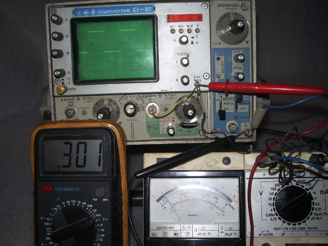

dm62
3 Декабрь 2006
248
питер
Ответ: вдруг заглох
Вольтметр показывает действующее значение напряжения, и вес стрелки на это не влияет, инерционность стрелки будет влияет на время, необходимое на то, чтобы вольтметр отреагировал на изменение напряжения. Дерганье стрелки Вы увидите если будете подавать сигнал с периодом в пару секунд, но речь не об этом случае.
Скважность импульсов одинаковой амплитуды однозначно будет влиять на показания вольтметра, и при этом ее действвительно можно будет определить.
Подробно описывать не буду. Можно поискать в инете, например в курсе лабораторных работ по электро(радио)измерениям 2курс, там должны быть формулы.
С помощью диода, сопротивления, стабилитрона и вольтметра можно собрать примитивный измеритель скважности импульсов.

Добавлено через 9 минут
У выпрямителя то есть конденсатор, он и усредняет сигнал, выдавая среднее значение, а как чистая индуктивность ведёт себя при быстром импульсном сигнале и какие там магнитные поля, отклоняющие стрелку, совсем не очевидно. Вольтметр не рассчитан на измерение непостоянного сигнала, тем более импульсного.
Вот вольтметр с конденсатором другое дело, но тогда каким должен быть конденсатор зависит от параметров сигнала, тоже надо прикидывать. Вот инерция стрелки и катушки и является усреднителем по сути, но для быстрых импульсов сомневаюсь, что усреднение правильное, нужно учитывать самоиндукцию на фронтах импульсов.
Почему это у Вас все вольтметры расчитаны только на постоянный ток? И что для Вас является "быстрым импульсным сигналом"?
Мы говорим о конкретном случае. Я Вам уже написал где об этом почитать, если институтский курс забылся, или Вы учились по другой специальности.
Да чего спорить, если есть возможность возьмите генератор импульсов, вольтметр, и измерьте все сами.

Ответ: вдруг заглох
Вот для сомневающихся. Генератора импульсов дома нет, поэтому использован тестовый сигнал самого осцилографа. Сигнал 1Khz, амплитуда 0,6V скважность 50%.
обратите внимание на показания вольтметров. 0,3 V.
Надеюсь сомнения исчезли.
Сомнения умирают последними :)))). В скане учебника по электроизмерениям вычитал, что стрелочные вольтметры нормально меряют постоянную составляющую выпрямленного напряжения только после 15Гц. А у цифровых на входе выпрямитель и фильтр, они точнее стрелочных, но хуже их при наличии помех.
Кстати, научился тут осенью смотреть быстрые импульсы через звукозапись по микрофонному входу ноутбука. Нужны всего лишь два делителя с 12В до 0.5мВ (стереосигнал). Импульсы инвертированы и видны идеально и их параметры легко определяются в любом звуковом редакторе. И не нужен дорогущий осциллограф.
Единственно не увидеть медленные сигналы - в звуковухе кондёры между каскадами мешают прохождению постоянной составляющей сигнала.

Да, проблема с винтом преувеличена, в книжках обычно рекомендуют просто газануть на прогретом до 1500-2000 на пару минут, бросить газ и смотреть куда выйдут хх - должны точно на 800. Такая газовка видимо сбрасывает кратковременные адаптации клапана хх, которые мешают настройке винта хх.
Скважность импульсов мерять - это просто удобнее и быстрее для сервисменов с дилерским тестером от Cузуки, чем газовать и подкручивать.
