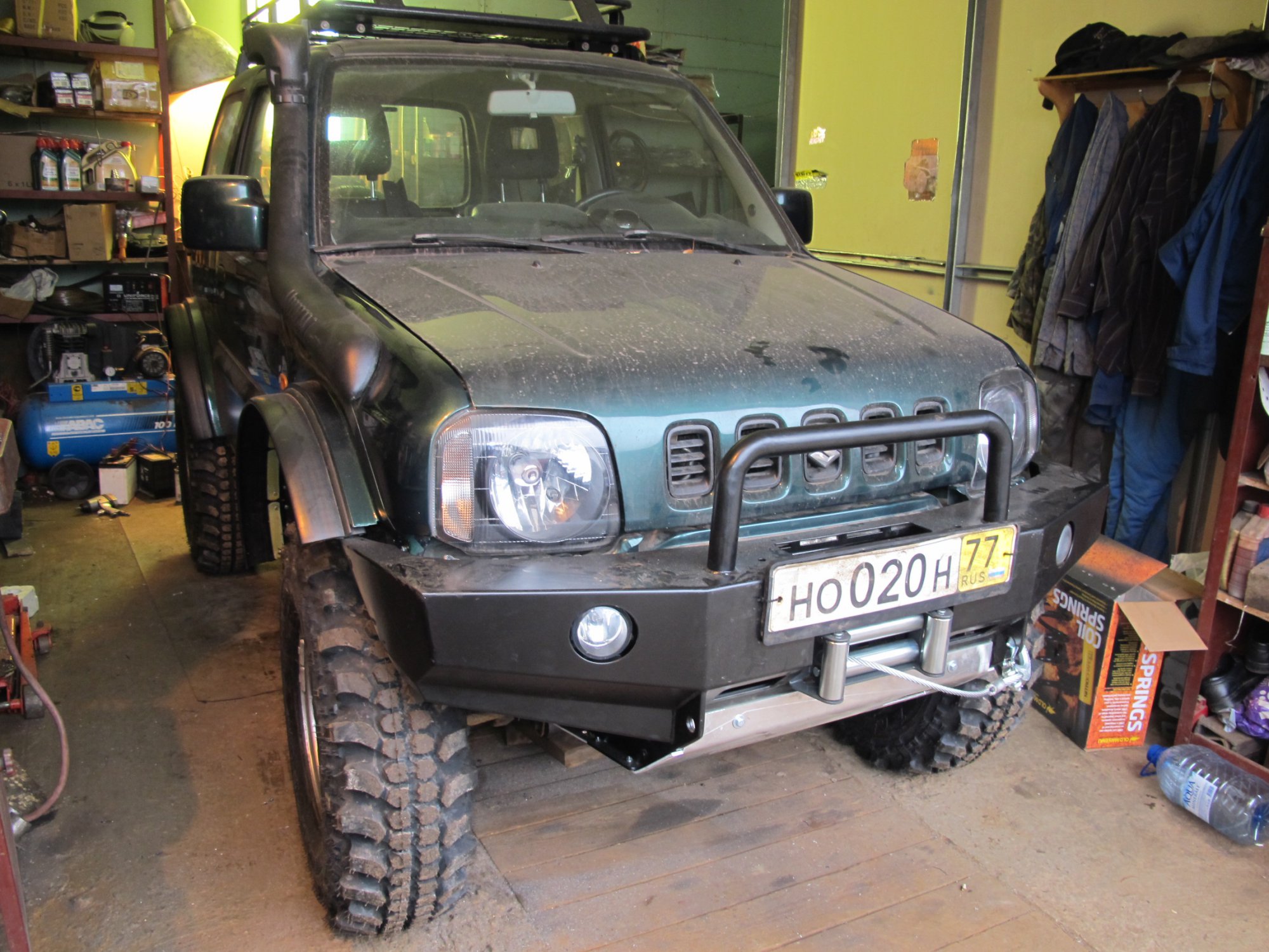

народ доброго дня всем. купил джимика нового 13 года . хотел поставить бампер передний под него с лебедкой .ездить придется по грязи и лесу ,поля на копы . вот только мне сказали . что на новую машину бампера с лебедкой не поставить . если есть в москве контора , помогите с советом . спринтеру звонил -это он кстати сказал . народ не бростье в беде . очень надо
Sprinter
24 Апрель 2006
5,274
1,194
Jimny 2005, АКПП
Пора возвращаться не только в скандальные хроники, но и в технические. За почти год отсутствия на форуме появилось очень много интересных вещей и новых людей в тюнинге.
Но старые люди-то тоже не сидят на месте.

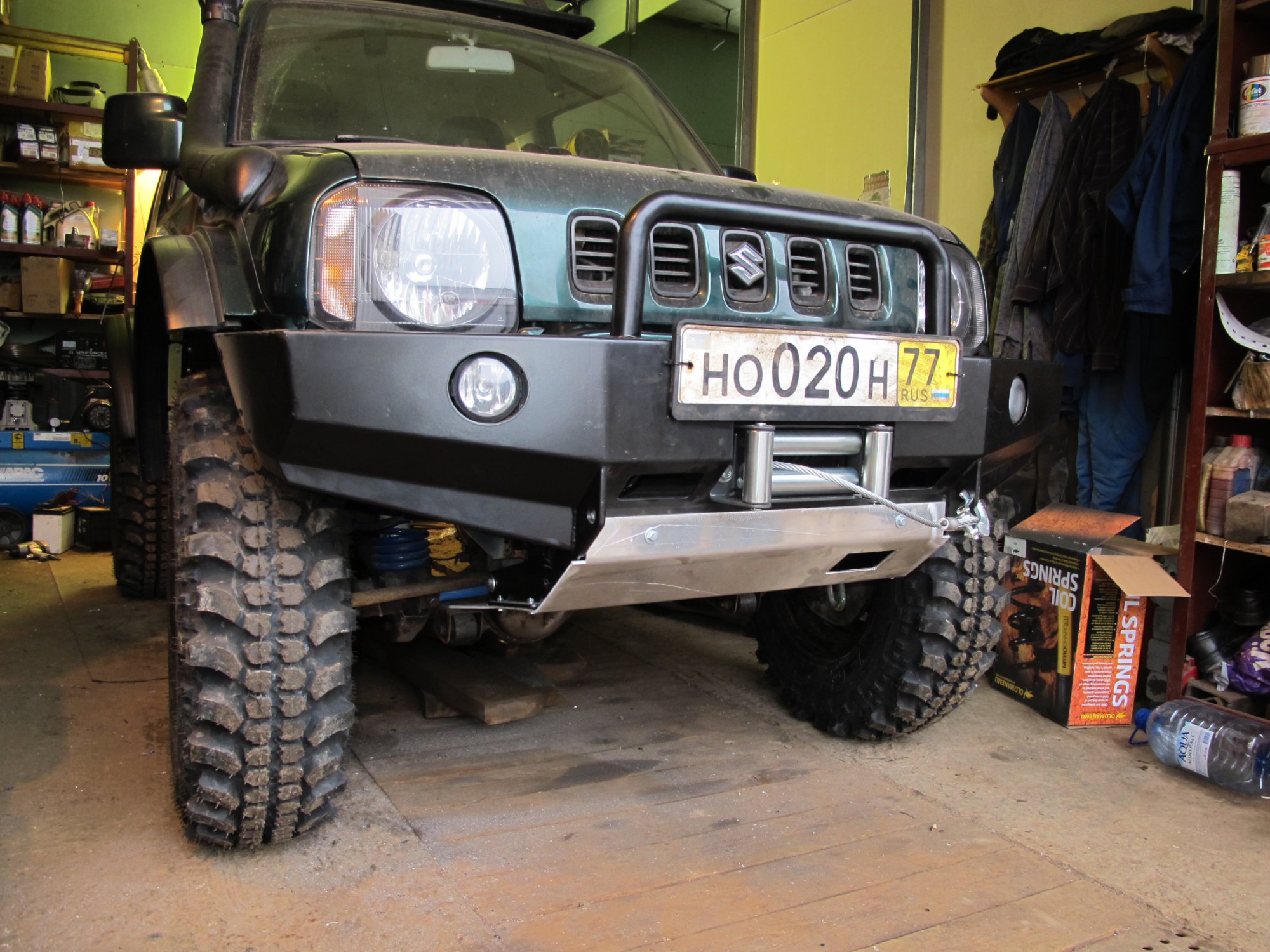

Предлагаю вниманию общественности объемный силовой бампер в стиле АРБ для установки на машины 1998-2011 годов БЕЗ БОДИЛИФТА.
Бампер имеет крепление к раме, сходное с АРБ, через направляющие кронштейны. Для установки этих кронштейнов на машинах 1998-2011 годов не требуется резка рамы. Все крепления болтовые.
Вместо ненужных повторителей поворота на бампере АРБ, я предлагаю поставить противотуманные фары от стандартной юбки или бампера Джимни. Фары легко ставятся на штатные места вместе со штатной проводкой Джимни. Фары рекомендуется использовать в качестве дополнительного света на бездорожье.
Бампер комплектуется стандартной трубой, на которую можно будет наматывать синтетический трос лебедки. Возможна комплектация без трубы по желанию заказчика.
Лебедка ставится внутрь бампера, как на АРБ. Рекомендуемые лебедки - класса 8000-9500. Однако в комплект будет входить переходник для крепления лебедок с коротким барабаном типа T-max 6500.
И самое главное, для столь ответственной вещи, впервые в моей практике будет производиться полная гальваническая обработка бампера (оцинковка) перед покраской.
Для бампера предусмотрена защита рулевых тяг из 5 мм дюрали, которая идет до редуктора моста. Защита заказывается отдельно.
Постараюсь придерживаться такого порядка цен.
Бампер - 26000
Защита рулевых тяг - 5000
Рождественские предзаказы принимаются.
На фото - бампер, установленный на машине с бодилифтом и порезанными арками. Его пришлось "натягивать". На штатную машину с целым пластиком бампер встанет без доработок.

На машины 2012-2013 годов этот бампер ставится только с доработкой рамы. Я могу это сделать только в Твери.

А с полной имитацией верхней трубы как у АРБ можно сделать? (без заминов трубы на сгибах) И без дырок под фары. Но с дырками под ХайДжека? Цена как изменится? И вес у него какой Ром? Тяжелей/легче АРБэшного?

Это прикол? Там есть дырки, чтобы джечиться. Нет, никаких изменений сделать уже невозможно. Всем не угодить, а делать штучные бампера - ценник будет, как у АРБ без скидок.
Этот бампер будет ОЦИНКОВАН. Это главное слово.
Дырки под фары как раз не проблема - можно заклеить, зашпаклевать и закрасить....

Sprinter респект за проделанную работу. оцинковка это круто. выглядит очень хорошо.
а дырки чтобы неделать это надо отдельно резать лист и отдельно сваривать на потоке это геморойно.

Но бампер мне очень нравится, особенно "заводской" подход к изготовлению и монтажу!

пипец...да ещё лебедка 20 кг...
У тебя грязи на машине больше 50 кг постоянно. Площадка под 9500 весит 15 кг минимум, 10 кг ничего не дадут. А рыбаку-охотнику удобно кусты валить, упираться в дерево, лебедя УАЗ друга. Мы о разных вещах говорим. Этот бампер не для бешеного спорта. Я не предлагаю его Дивному поставить в качестве якоря, но себе бы на новую машину поставил для рыбалки.
