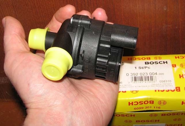

Хочу поделиться своим опытом утепления Вагона, может кому пригодится ;). Ничего нового я не придумывал, просто почитал эту тему и делал то что считал нужным. У меня двигатель к10а.
Итак, первое что я сделал - поменял термостат с 82 на 88. Поставил вот такой - QTH209K. По каталогу не проходил, но я решил рискнуть. Когда стал устанавливать то оказалось что различий в конструкции нет, просто в комплекте идет другая прокладка. Прокладку оставил от старого термостата. После установки печка стала греть теплее, но на малых оборотах всеже было холодно и было принято решение ставить помпу.
От Газелевской помпы сразу отказался, так как многшо плохих отзывов о них и была куплена вот такая - Bosch 0 392 020 024, производительностью 500 литров/час. Полазив по инету нашел вот эту статью http://sylphy.ru/stati-pro-sylphy/page,1,3,358-pechka-ploxo-greet-est-vyxod.html где очень хорошо описана установка помпы. В отличии от автора статьи я не стал изготавливать гранштейн крепления, а просто пластиковым хомутом прикрепил её к жгуту проводов. Причина - нехватка места.
Результат меня очень порадовал. Вчера весь день катался без куртки хотя на улице было -22. Раньше я себе такого позволить не мог. Сегодня утром было - 28. По трассе шел 100 - 110 км/ч, но в машине было тепло :thumbsup:. и стекла не замерзли.
Как-то так:D

Покопался в инете , есть ещё такой девайс , совсем компактный .
Fozz
19 Декабрь 2009
103
Самара
Suzuki Wagon R+, 1998 г., двигатель - К10А, зелёный.
Ответ: ...печка не греет..как отремонтировать?
Да, отличное соотношение размер/производительность) При малых размерах она выдает 850л/ч:thumbsup: (у меня только 500 л/ч). И судя по размеру трубок можно врезать прямо в родной шланг печки. Единственный минус цена, в районе 3900 руб.Баксы-бакс
У нас экзист выдаёт его цену в 2400. Может даже лучше его использовать.
Fozz
19 Декабрь 2009
103
Самара
Если есть возможность купить эту помпу, то конечно лучше купить её. У нас в экзисте от 2500 р. но нет в наличии, а есть только за 3900 р .
