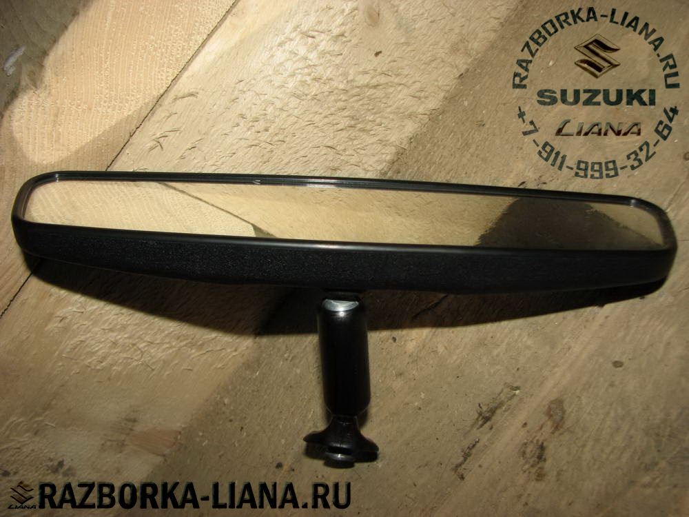

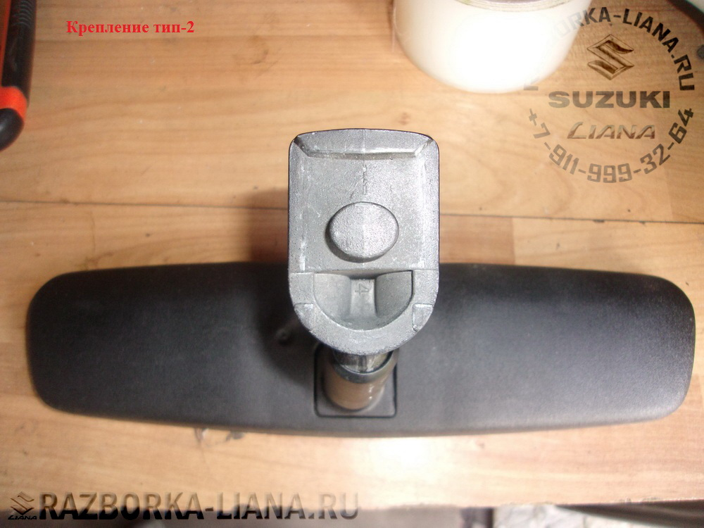

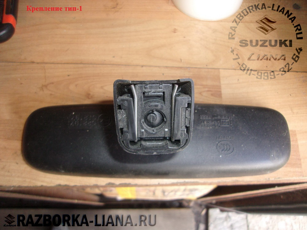

Приветствую всех, стал обладателем suzuki aerio универсал и столкнулся с проблемой. Отсутствует салонное зеркало заднего вида, осталось только крепление на лобовом стекле. (Приклеена чёрная пластинка) . Знающие люди, подскажите подойдёт ли зеркало от лианы или от какой другой модели suzuki?
8,877
5,203
Приветствую.
У Лиан и Аерио практически большая часть всего кузова, салона, подвески - одинаковые. Так что зеркало точно подойдет. Но надо иметь ввиду, что существует 2 вида креплений салонных зеркал на этих машинах, соответственно и 2 вида зеркал.
Арсений Лодочкин
26 Февраль 2023
Россия, Пушкино
Suzuki aerio
Приветствую.
Посмотреть вложение 205685 Посмотреть вложение 205686 Посмотреть вложение 205687
Спасибо за помощь, я понял что у меня крепление e026 и зеркала могут подойти не только от suzuki, но и от других марок авто на которых зеркала предусмотрены с эти же креплением. Поправьте меня если я не прав.
8,877
5,203
Не могу поправить вас, не проверял.
Какой смысл экспериментировать, когда можно купить б.у. зеркало конкретно от этой машины? Цена-то всего 500 руб.

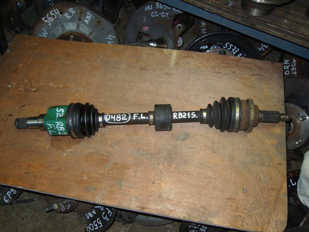

У меня suzuki aerio 2.3 АКПП, по фото возможно определить подойдёт ли он или нет?
8,877
5,203

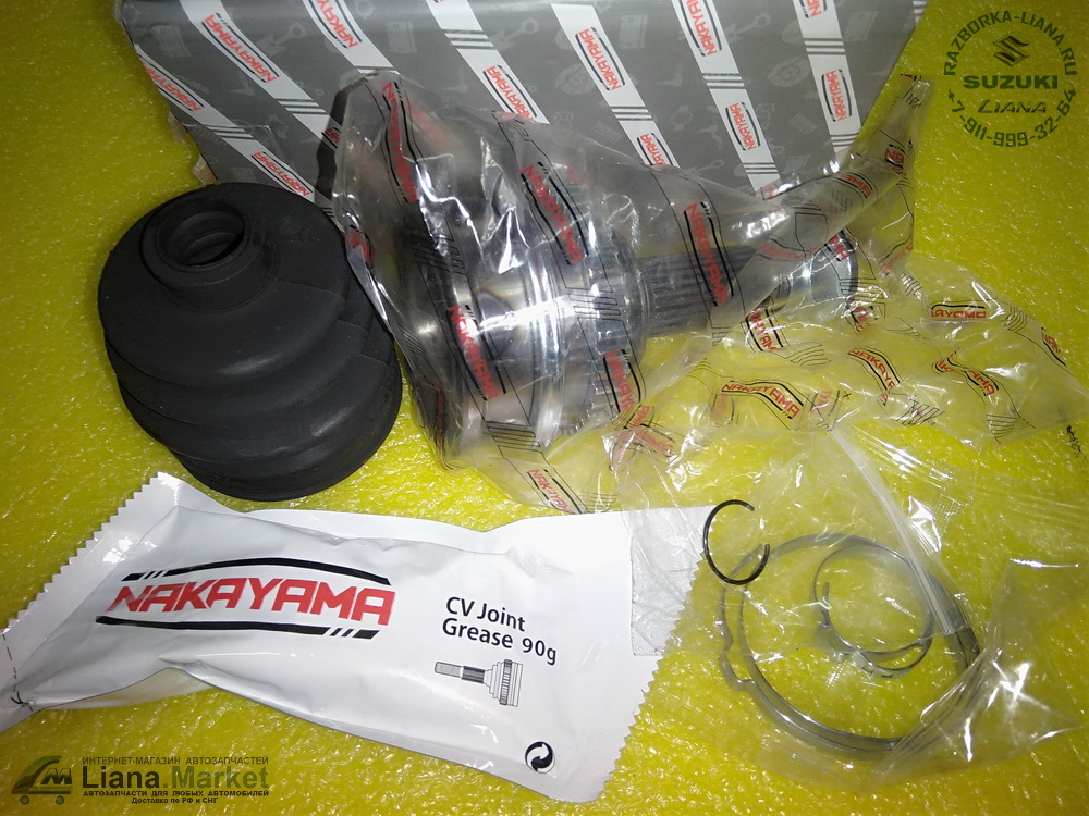

Сожалею, но для ваших приводов нет аналогов совсем. Да и со шрусами сложно. Внутренние шрусы не подобрали пока, по крайней мере я за 14 лет занятия разборкой Лиан не слышал об этом.
А наружный подобрать удалось. Но все равно надо проверять количество зубьев на вашем валу - обычно на таких валах 21 зуб.
Шрус на 21 зуб - Zekkert GS3589
Если все же 20 зубьев, то наружный шрус Nakayama NJ616NY
8,877
5,203
Определить привод по фотке не получится, там единицы миллиметром могут играть роль, особенно на внутреннем шрусе.
Судя по маркировке маркером - это привод от праворукой Аерио с мотором 1,5 - такой вам точно не подойдет.
Если же от мотора 1,8, то вероятность вроде есть, но я особо по моторам 1,8 не сталкивался, там могли быть разные коробки - как на 1,6 и как на 2,0-2,3. Так что не могу сказать, ни разу сам с этими моторами не сталкивался, очень редкие.
Ваша Аерио 2,3 - это чисто американский вариант, с ними серьезные проблемы по некоторым запчастям, в частности по приводам: их не найти ни у нас, ни в Европе. Если только в США есть знакомые и найдут сейчас способ переслать, то попытать счастье можно. Но мне лично даже лекарства товарищ не может переслать...
Попробуйте шрусы еще тут подобрать по параметрам:
