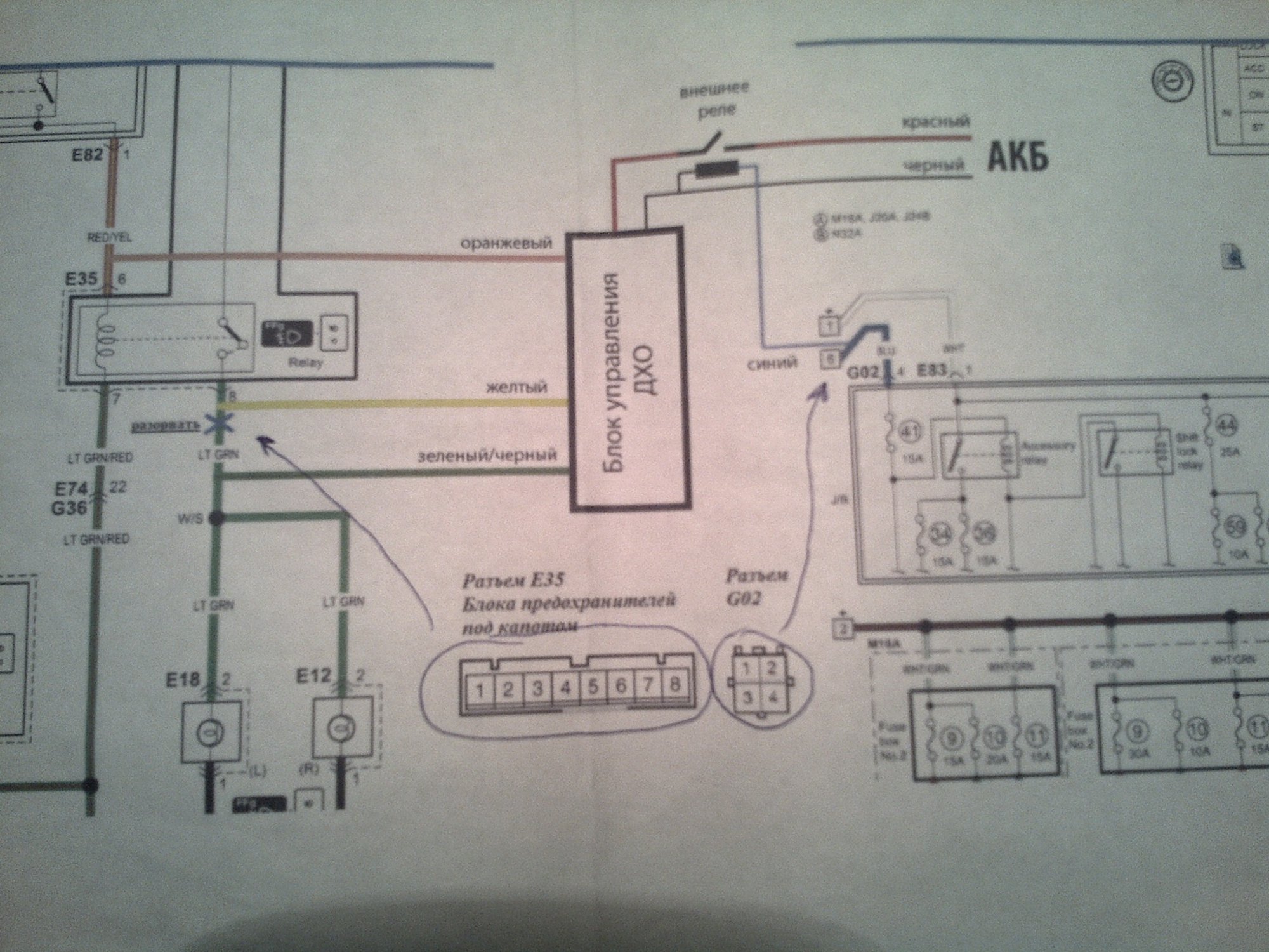

Т.е. БС в качестве ДХО и никаких дополнительных ламп?
Схема своя или использовал штатный блок ДХО?
У меня есть блок ДХО вот с такой схемой подключения, только к туманкам..
Может быть стоит её переработать для БС? Только не совсем понятно, как можно будет переходить от режима ДХО к штатной работе БС?

мудрёная схема , как работать должна??
Включается по просадке напряжения при запуске двигателя, при включении габаритов переходит в другой режим. Она разрабатывалась для ПТФ, но чёт не хочется мне использовать ПТФ в качестве ДХО..
Возникла такая мысль, а что если запитать лампы БС от неё, исключив БС полностью из штатной проводки? Ведь ближний должен быть включен всегда, когда работает двигатель?
Единственно, добавить условие на включение БС - запущен двигатель и отпущен ручник.
Что думаете. проканает?

непонятно откуда взята правая часть схемы
А что там непонятно? 2 конца на аккумулятор через предохранитель ну и запитать релюху, как вариант IMHO от зажигания..
Разъем GO2 пока не искал..., спрашивал, где его "пощупать", никто не ответил...

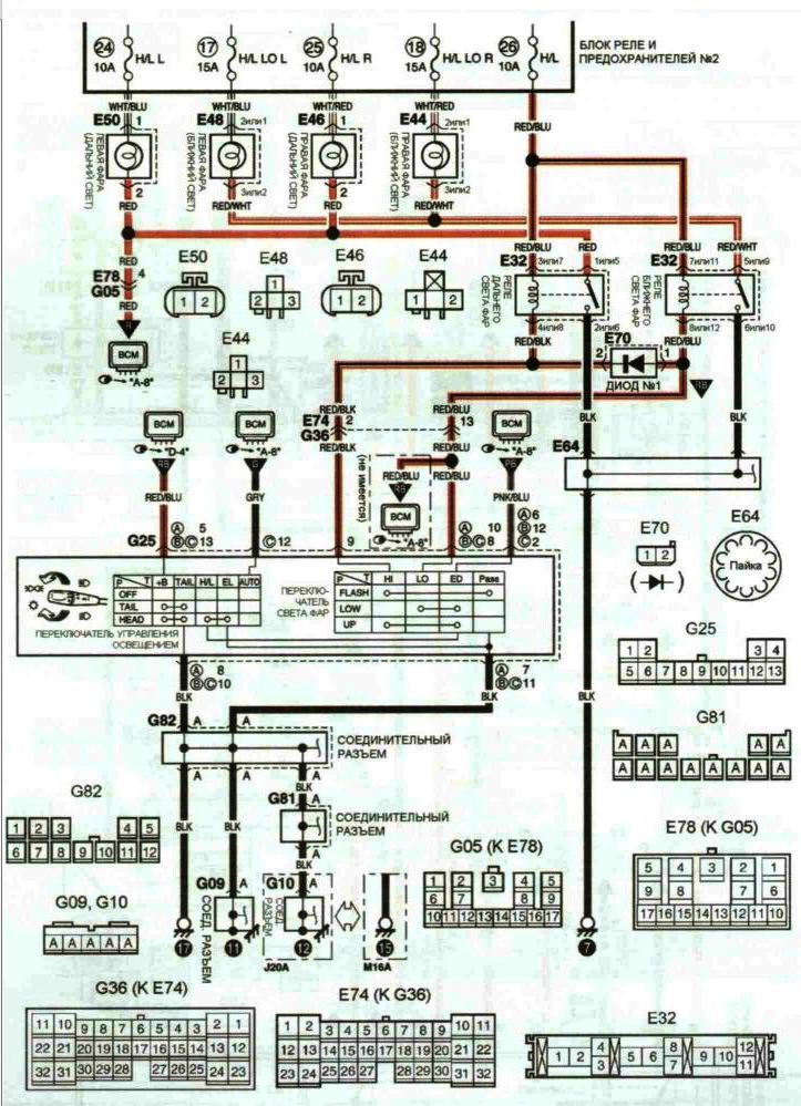

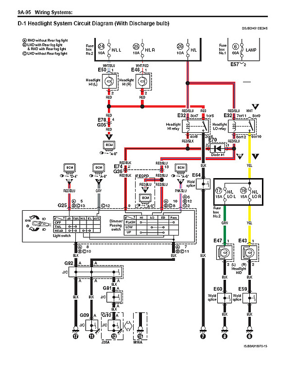

Как я и предполагал GO2 это +12В после зажигания
Буду очень признателен, если кто-нибудь выложит кусок схемы ближнего света.
