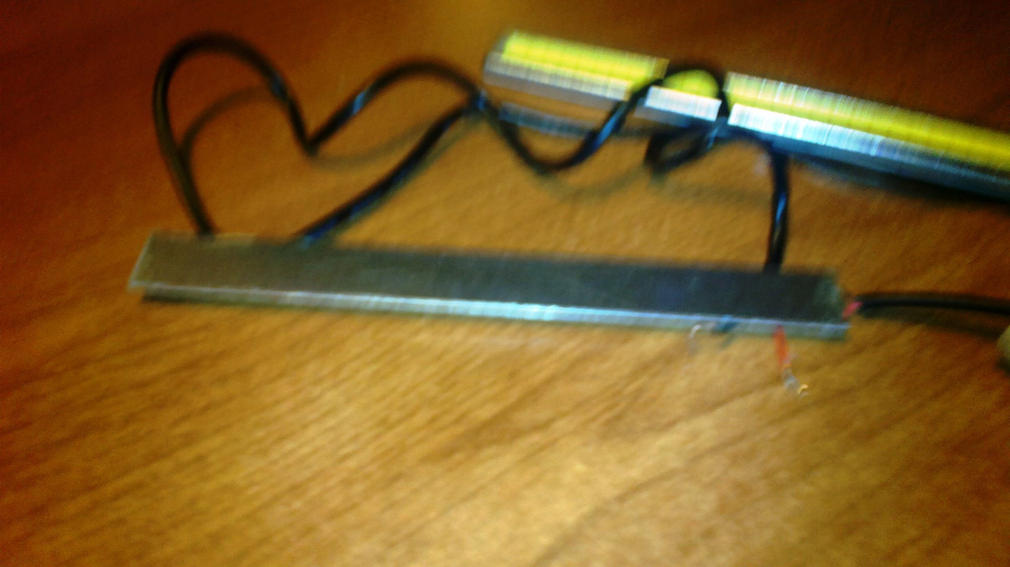

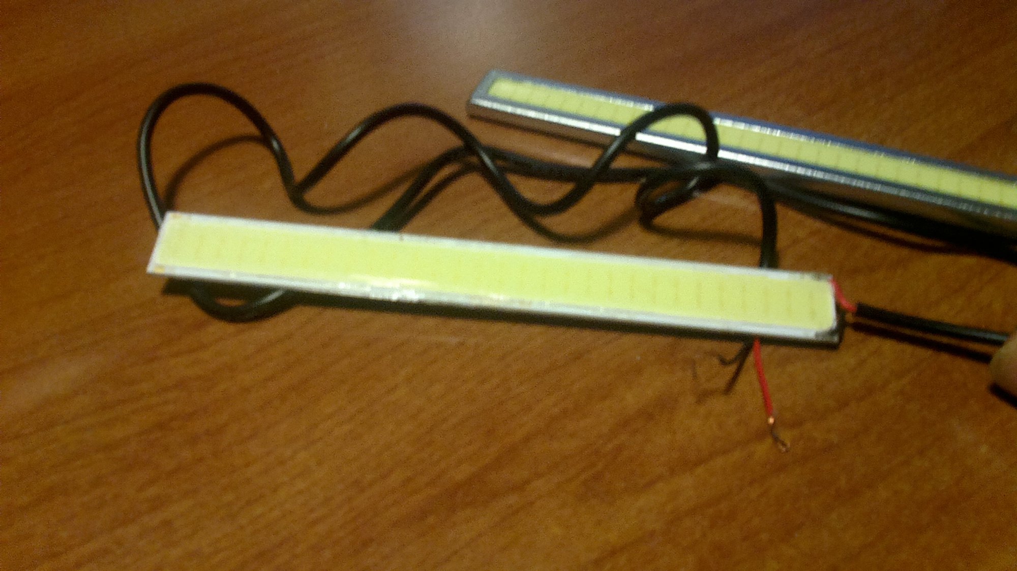

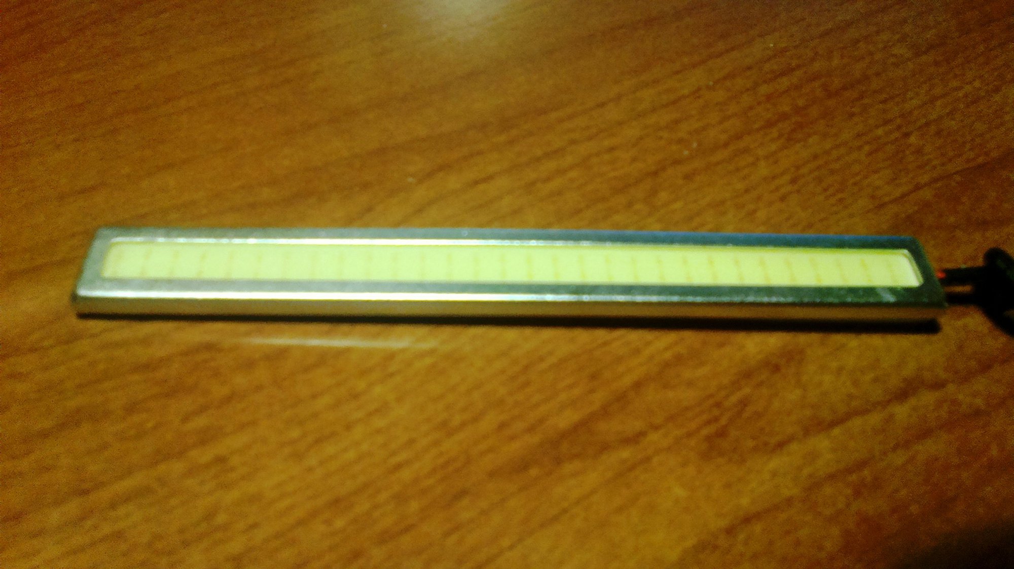

подвернулись както мне вот такие штуки -[DOUBLEPOST=1410107660][/DOUBLEPOST]снял (легко) металическую рамочку, удалил скоч, на алюминиевой пластинке налеплена куча светиков. впаривается это дело как ДХО 12вольт,
подключил к блоку питания 12 В. ток потребления около 0,2А.(точнее не мерил), через 5мин. эта пластинка нагрелась до 70 гр., учитывая то что предпологается установка на авто увеличил напругу до 13,5в. , ток поднялся до 0,4А. и самособой нагрев пошол в гору.
то что тепло надо кудато девать я знаю, но чтобы не быть голословным почитайте например это : http://www.drive2.ru/b/38134/
прикинув какого размера должен быть радиатор , отпало желание чтолибо "изобретать".
