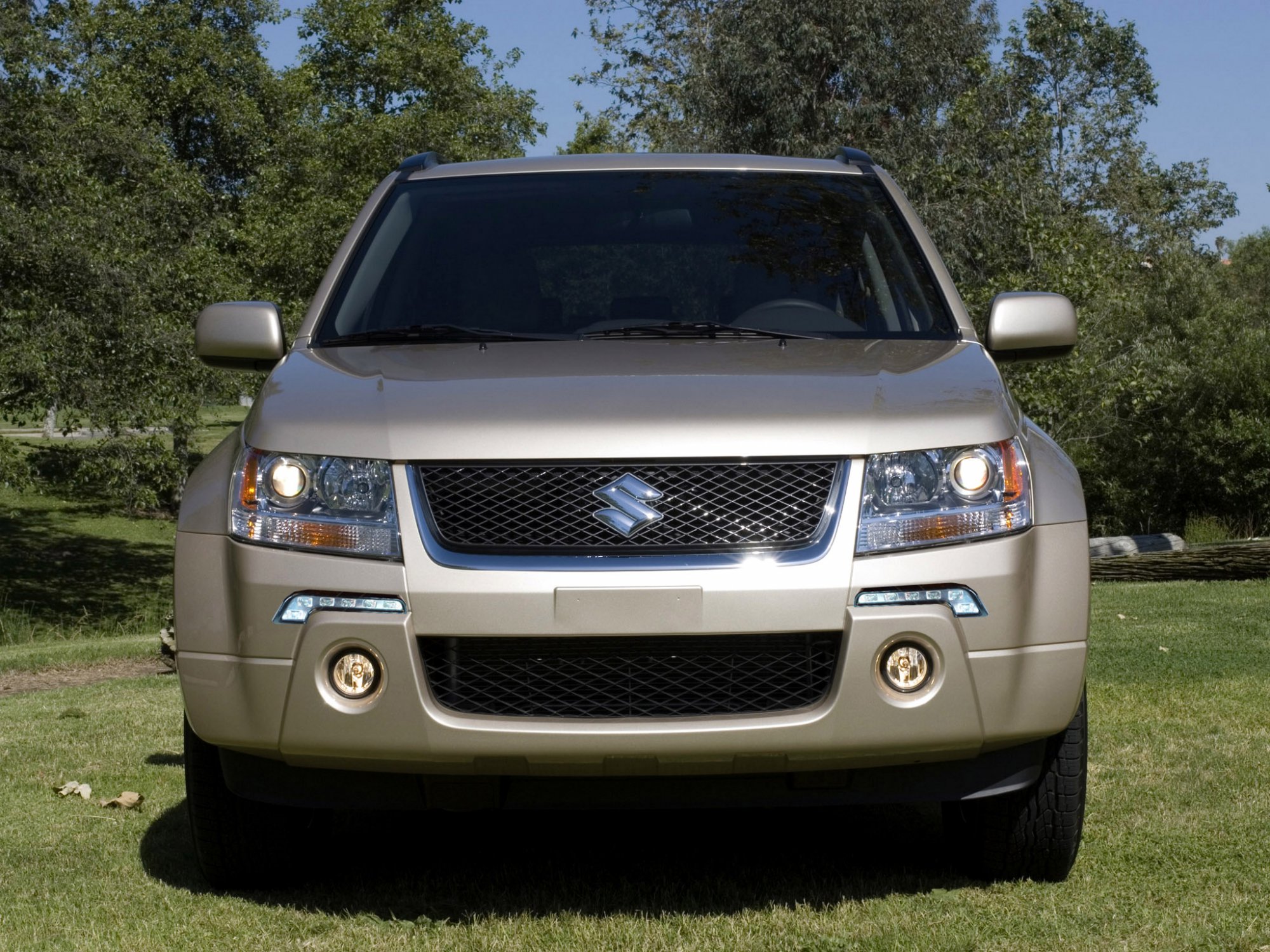

А никто не пробовал пристроить на бампер что-нибудь из продающегося множества "подзагнутых" ДХО? Типа так:

1.без организации правильного питания и теплоотвода , хватит на 1 - 2 года
А чем навеска ДХО в этом месте отличается от внешней навески на любом другом месте бампера? Мне просто пришла в голову идея немного повторить изгиб и использовать выступ бампера. Питание, допустим, продается с ними такое же как у всех ДХО, теплоотведение вообще не пойму чем отличается... Сверлишь две дырки в бампере, приклеиваешь на 3м ленту эти ДХО-шки и все смотрится почти как не колхоз (особенно на темной машине) - ибо повторяет изгиб бампера и не выходит за его выступ..
да я не против, я только предупреждаю .

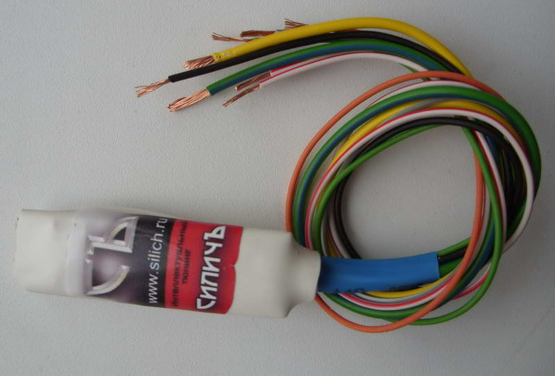

на авто дочери не стал морочиться с разными схемами и диодами а просто прикупил блок уравления ДХО "Силычь" и вколхозил в переключатель света по времени установки 30 мин,цена вопроса 1500
http://www.led51.ru/leds/7649/123275.html ceb33125-b32b-11e3-b460-00110a39e997.jpeg
http://www.led51.ru/leds/7649/123275.html Посмотреть вложение 86755
А можно поподробнее про установку и алгоритм работы?
подходы разные к решению задачи, не можеш спаять сам(за 200р.) , покупаеш готовое .

При автозапуске ходовые огни горят?
написано :
Блок управления ДХО «Эклипс» предназначен для автоматического включения вполнакала ближнего или дальнего света галогеновых фар автомобиля в соответствии с действующими правилами дорожного движения РФ.
Блок управления ДХО может быть установлен на любые типы российских и зарубежных автомобилей.
Дневной свет автомобиля включается и выключается автоматически, тем самым исключает забывчивость водителя.
Плавное включение и работа вполнакала резко увеличивают время эксплуатации галогенных ламп.
Снижение потребляемой мощности ламп и выключение "лишних" габаритных огней приводит к уменьшению нагрузки на генератор и уменьшению расхода топлива.
1. только для галогена.
2. вторая половина описания полностью противоречит принципу галогенных ламп , галогенка в пол накала - перестаёт быть галогенкой , причом на всегда!!

написано :
ни чего не противоречит,срок службы ламп увеличивается при плавном включении ,при запуске двигателя и выключенных габаритов в режиме ДХО включается дальний свет вполнакала,при включении габаритов или света Эклипс отключается и галогенки работают в штатном режиме...
я не про плавное включение(это хорошая тема) , пол накала неправильный режим для галогенок

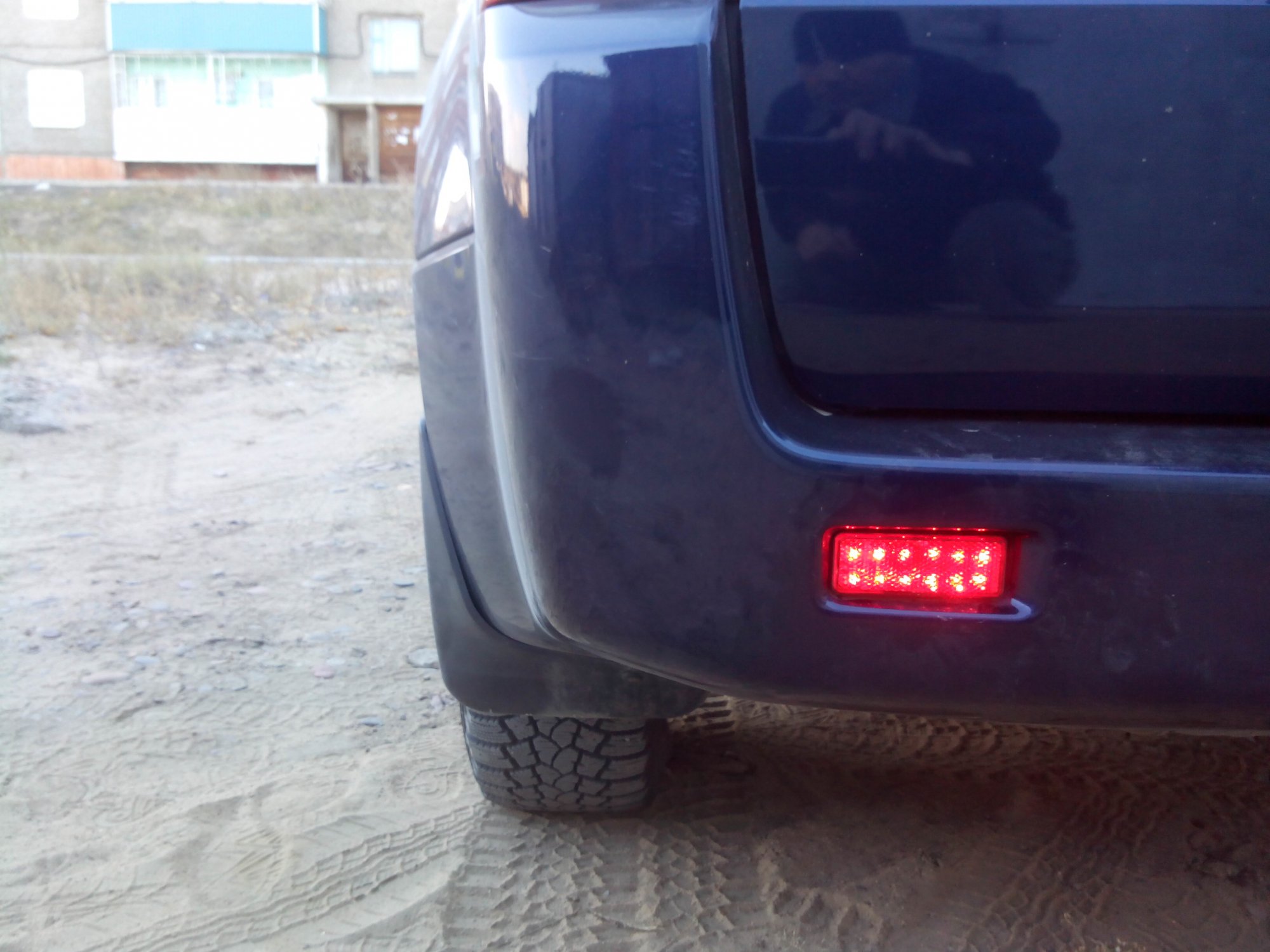

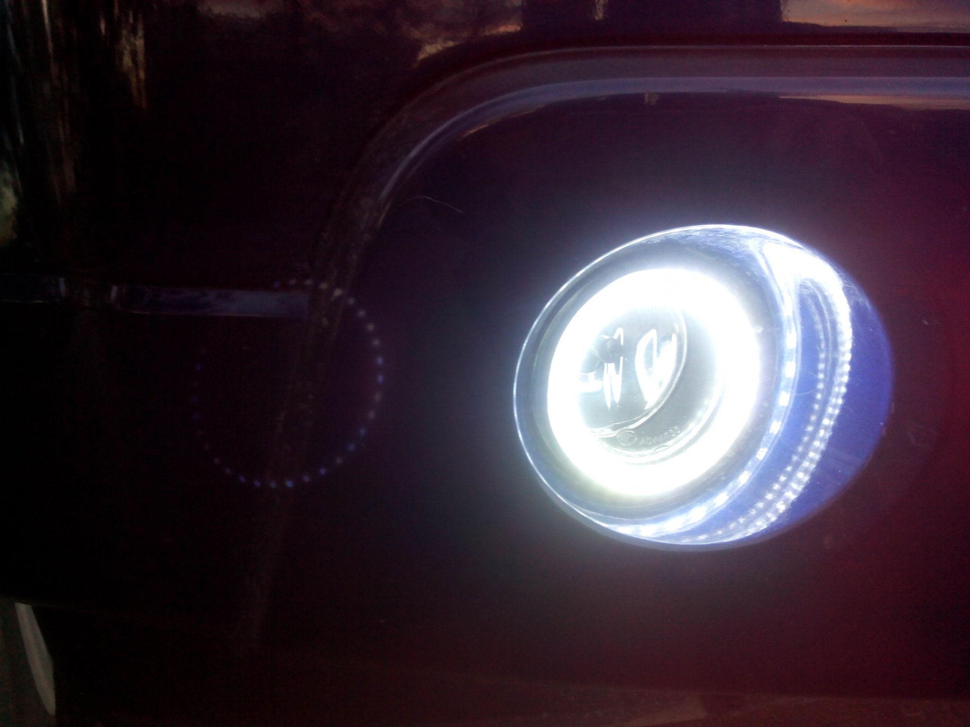

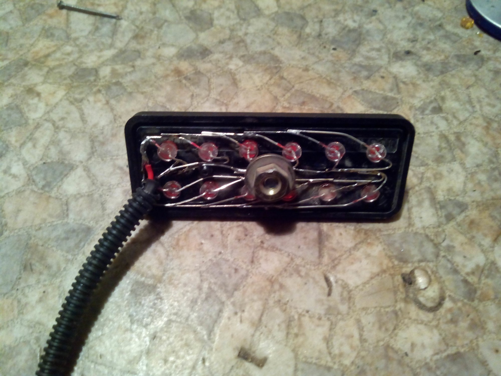

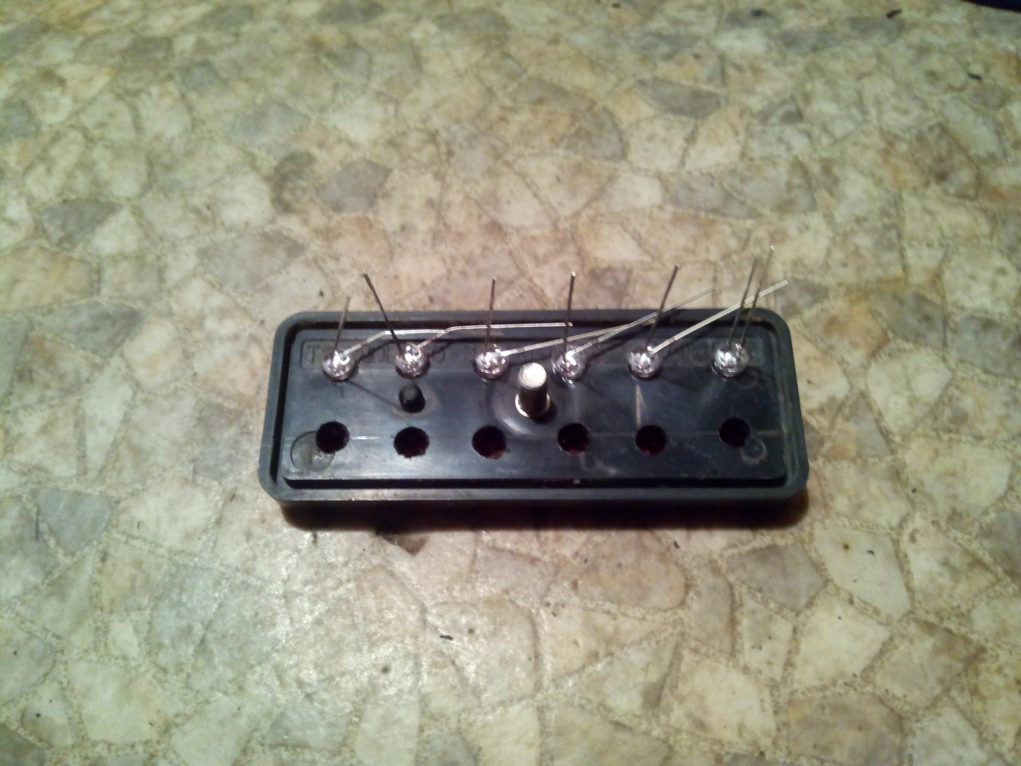

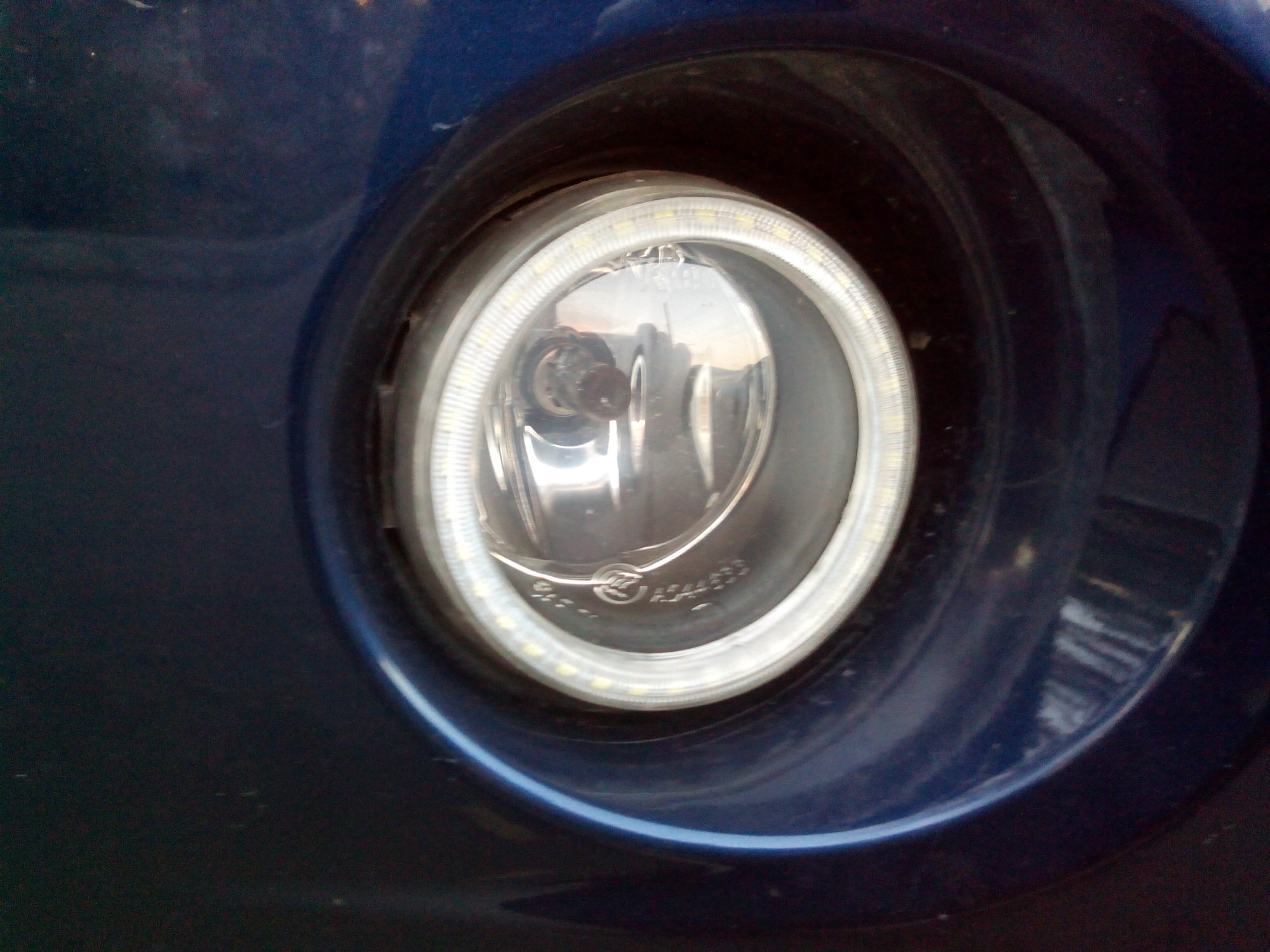

Всем доброго дня суток! На днях реализовал давнюю задумку по установке передних и задних ДХО. Для этого понадобилось дождаться из страны "Чая" кольца (80мм) со светодиодами СМД, ну и прикупить мелочевки: реле для сигнала вазовское, клемы провода, гофр-оплетку, светодиоды для задних ДХО. Что из этого получилось.
в полнакала работает только дальний свет,всё равно им редко пользуется,да и только в режиме ДХО,при включении габаритов и света -дальний работает как положено,наберите в инете "Силыч" и почитайте там всё разжевано
