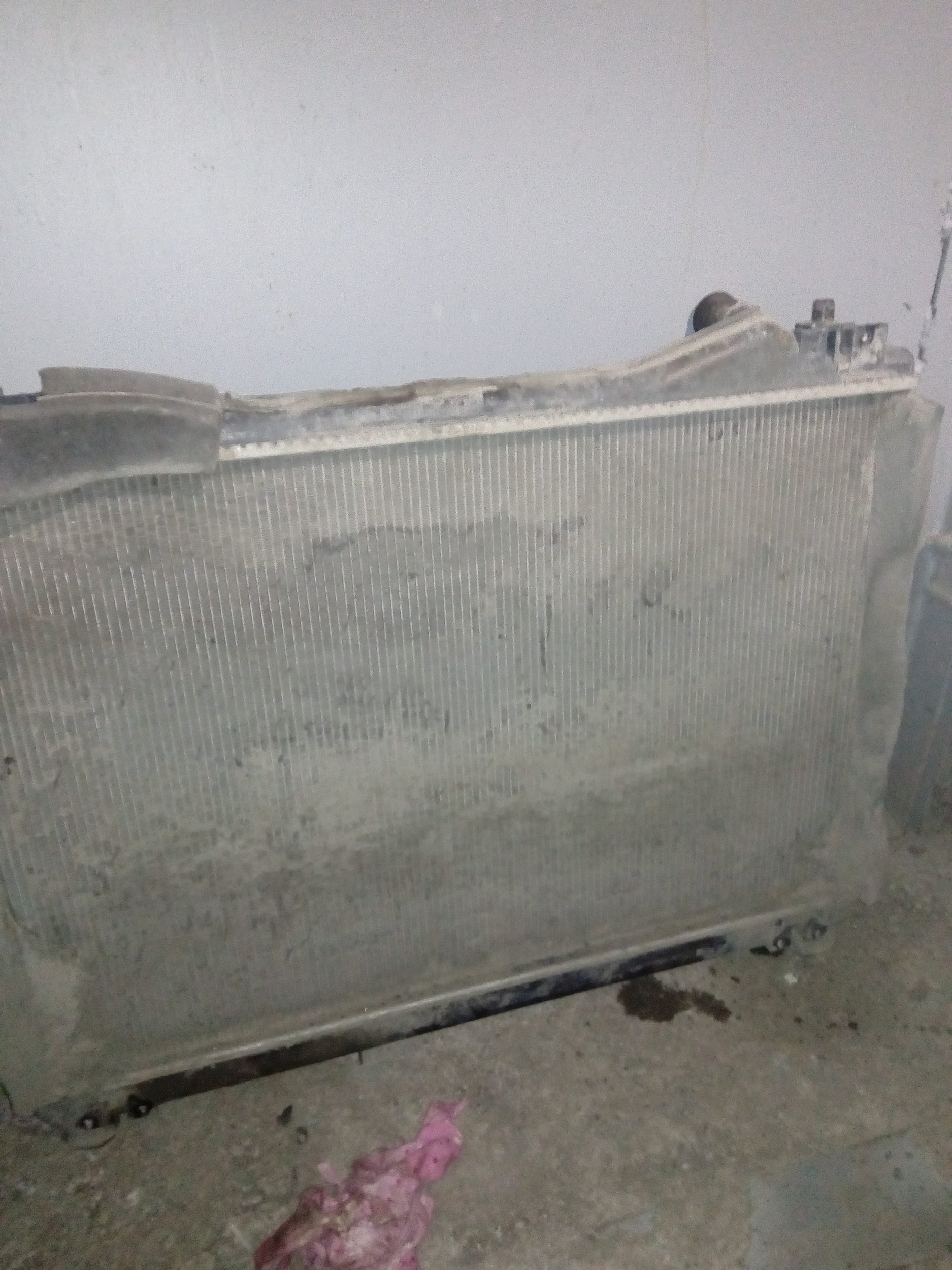

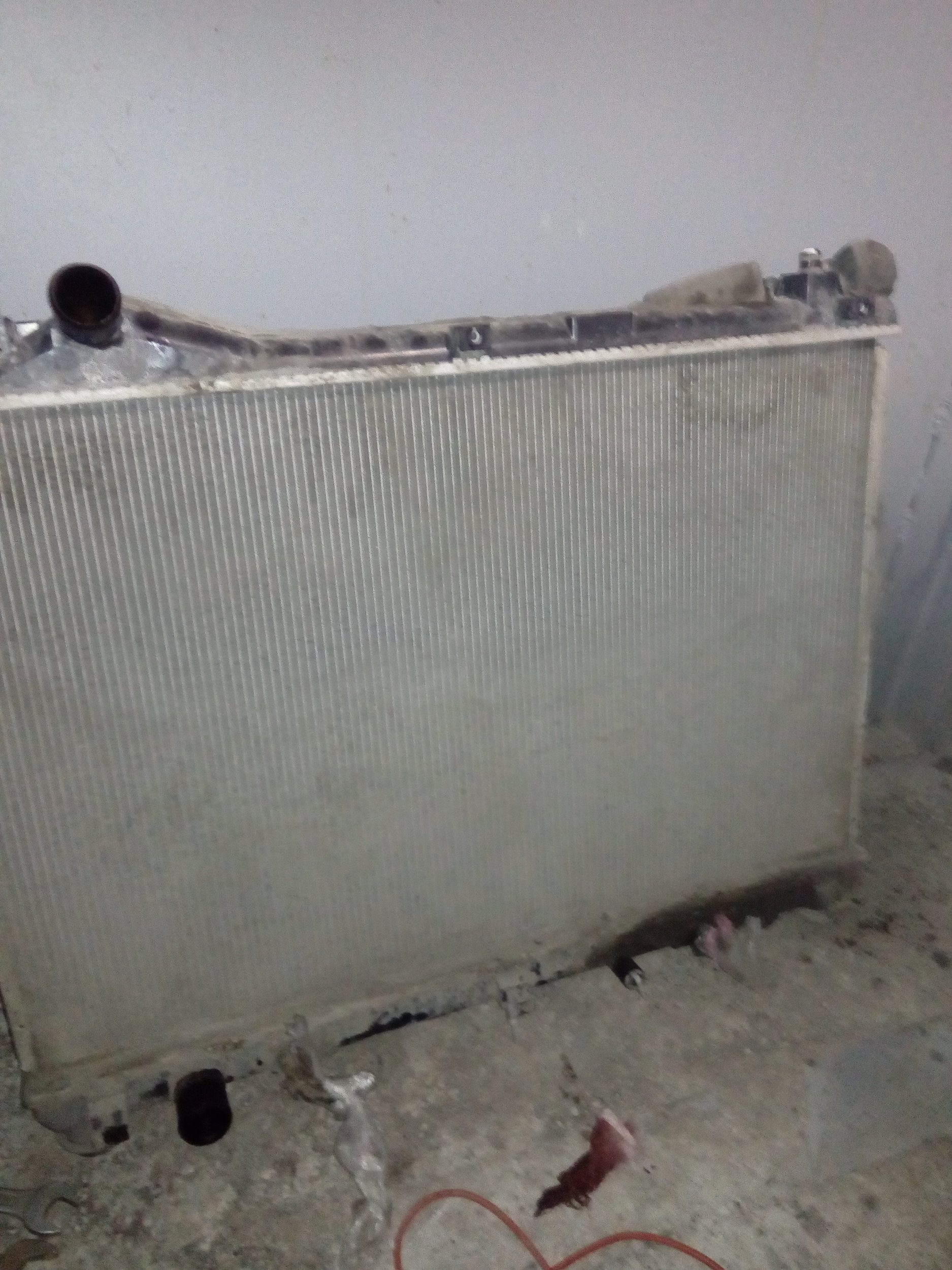

Сузуки гранд витара 2008, 2.0 АТ.
Планирую снять радиатор и прогуляться с ним до мойки, кондера радиатор на машине промыть(хотя я их ибои мыл, но просто водой) понаблюдать дальше.
