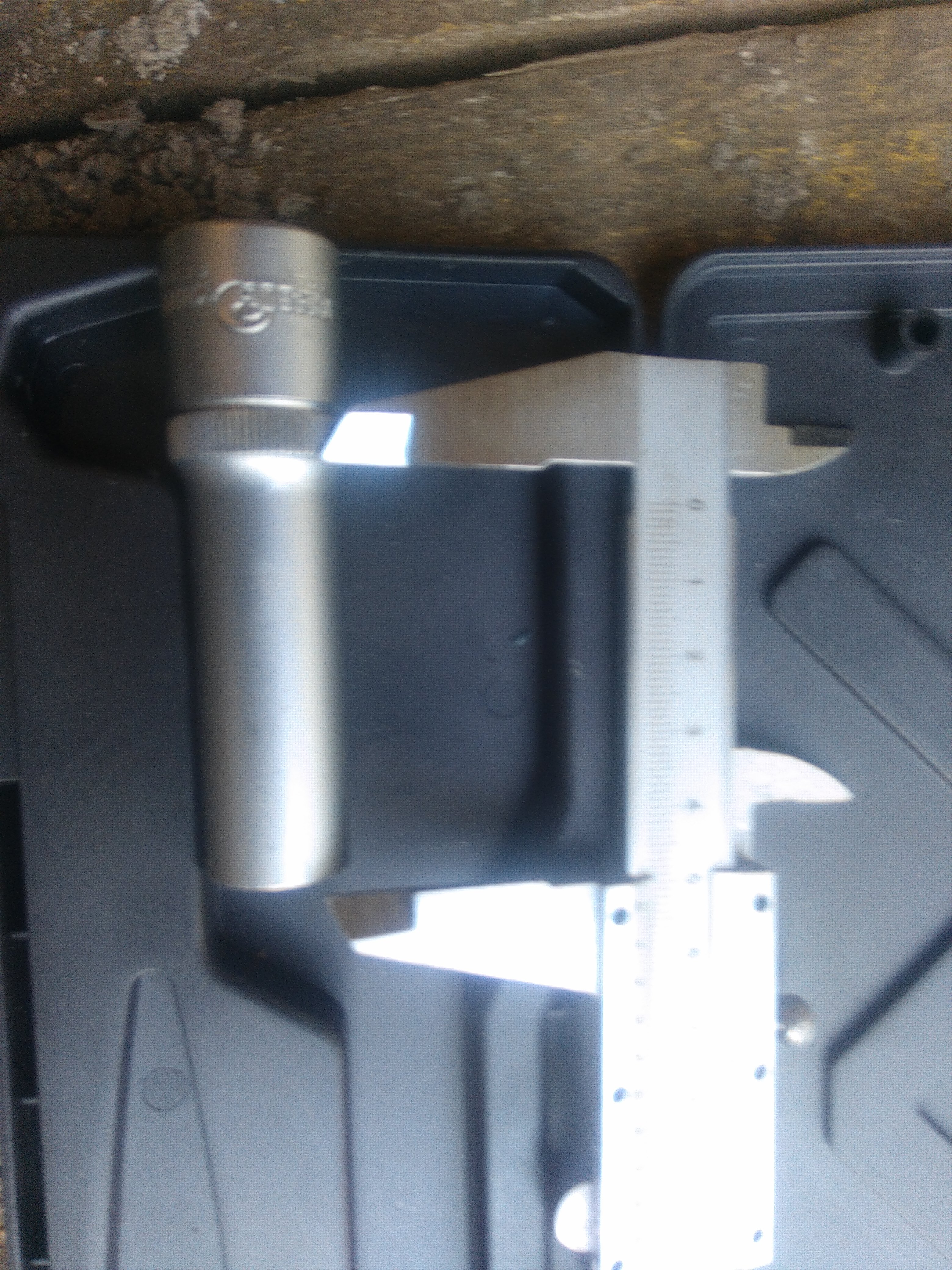

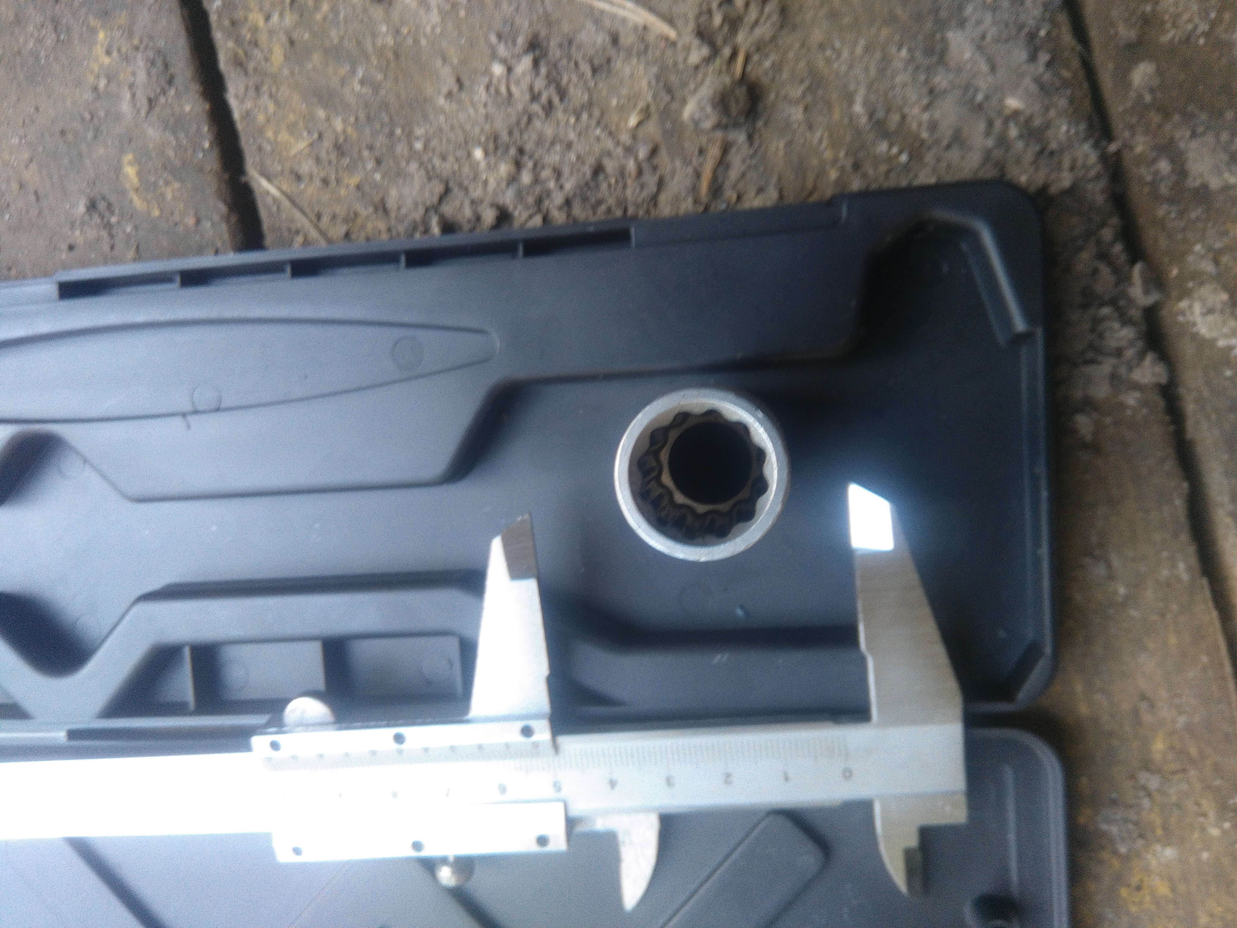

Собрал в выходные машину
Все работает
Переставлял на новую голову все потроха
Чистил и притирать старые клапана.
Они ещё в норме
Зазоры выбирал тоже притиркой везде 5 соток примерно.
Так что стаканы не шлифовал и не заказывал.
Заменил только цепь с натяжителями и конечно набор прокладок.
Ванос немного люфтит. Но оставил а покое.
Вроде на драйве кто то выкладывал замену 2.4 головы с фото. Нашел поиском
Головка для болтов ГБЦ должна быть не короче чем на фото.
12 гранная на 12.
Только заметил, что написал не в ту тему
