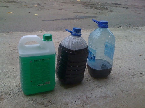

Хочу предложить вниманию фото слитого антифриза:
http://fotki.yandex.ru/users/olegsgv/view/552476/
В квадратной канистре - то, что будет заливаться. Чистый зеленый цвет. Канистра стоит на фото рядом для сравнения.
Что интересно - в расширительном бачке именно такой - зеленый прозрачный и чистенький антифриз был. Когда я его слил из расширительного- еще удивился - 30 ткм и четыре года - как слеза.
А вот из краника слилась бурая мутная жидкость в объеме около 6 литров (в круглых баклажках)
Вывод? Прост. То что мы видим в расширительном бачке - сильно отличается от того, что гуляет по системе охлаждения.
Менять жидкость - надо. Своевременно. Возможно, есть смысл и промывать дистиллятом.

Я не промывал. У меня слилось 6 литров - то есть в системе почти ничего не осталось.
Надо бы... Но было лень и не было под рукой дистиллята.
Да и промывал бы я сначала из шланга - в радиатор (на незведенной машине) с открытым краником и потом уж дистиллятом со снятым термостатом.
