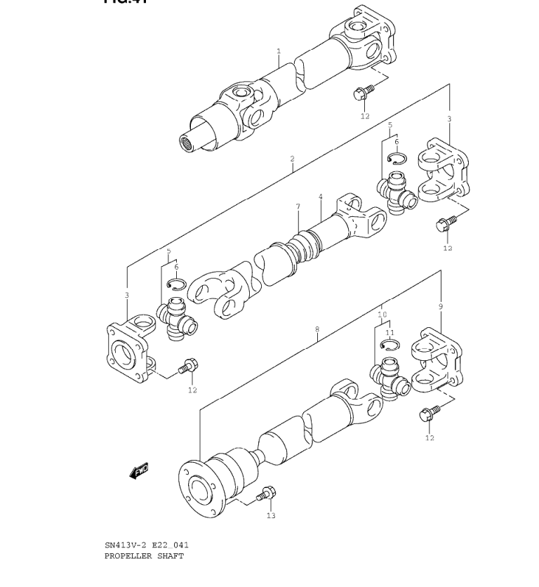

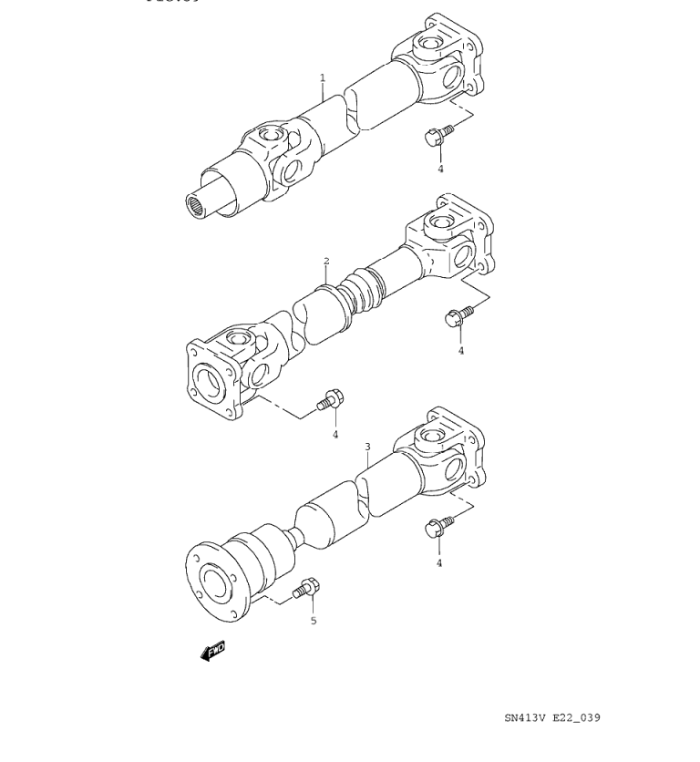

А у них программа не верная, сам сравни:
Неправильная картинка:
http://www.auto-parts.spb.ru/cat/oem_sz2.asp?catalog=SN413V22&SID=+2&PID=39++
Правильная картинка:
http://www.auto-parts.spb.ru/cat/oem_sz2.asp?catalog=SN413V2A&SID=+2&PID=41++
Ну дык это вроде старые и новые карданы? У одних меняются крестовины, у других нет.

Ответ: Потекла раздатка
Дим, "старые" и "новые" бывают только промкарданы, все остальные ОДИНАКОВЫЕ. Все там меняется. Да и промкарданов тоже штук 5 разных, причем в половине вариантов стоят обычные крестовины.
