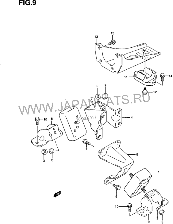

akadem
3 Февраль 2012
JImny левый руль 1999 год двигатель G15 A
вылетает Раздаточная Коробка пониженная помогите.
Уважаемые коллеги, подскажите, кто нибудь сталкивался с тем, что бы вылетала понижайка при нагрузке на раздатке.
Интересен ремонт, что менять, какие запчасти, что бы сразу заказать.
Опишу поточнее.
Началось так, включаю понижайку еду по ровной дороге все хорошо, включаю заднюю передачу вылетает (прям рычаг выбивает) и становится на нитралку, слышно, как шестерни трутся в РК, вчера поехал по снегу включил понижайку вылетает метров через 5, а потом все очередные попытки тронутся на пониженной передаче не дают положительного результата,практически сразу выбивает, такое ощущение, что недовключается, или просто не держит рычаг. Мне кажется, что, как будто ход должен быть больше. На 2 WD или 4 WD обычные все работает.
Pu1sat0r

Ответ: вылетает Раздаточная Коробка пониженная помогите.
Подушка над МКПП померла.
И описывать надо подробнее, что бы можно было сделать выводы.
Объясните пожалуйста взаимосвязь подушки над МКПП если вылетает РК, можете схематично изобразить или описать, про какую подушку вы говорите.
Машина у меня совсем недавно, я ее восстановил из груды металла.
Опишу поточнее.
Artrom
9 Декабрь 2007
5,426
1,266
Старая Русса
Ответ: раздатка
Коробку колбасит вместе с узлом переключения передач, вот и вся взаимосвязь.
Про шелесты незнаю, но если пониженная начинает вылетать на ходу, при езде по неровностям, то это подушка померла, скорее всего.
Меняется на яме за 15минут, в лицо падают каки.
http://www.japancats.ru/SUZUKI/scheme.aspx?modelid=4bfc0002-6f48-4d0a-b110-759bb0a54b8b&pid=04204A97&office=ru
Подушка под номером 11, вроде как задняя подушка двигателя, но реально стоит над МКПП в районе узла переключения передач. Снизу её видно.
akadem
3 Февраль 2012
Ответ: раздатка
не факт, что ее колбасит, стою в снегу и не могу тронуться ее выбивает
