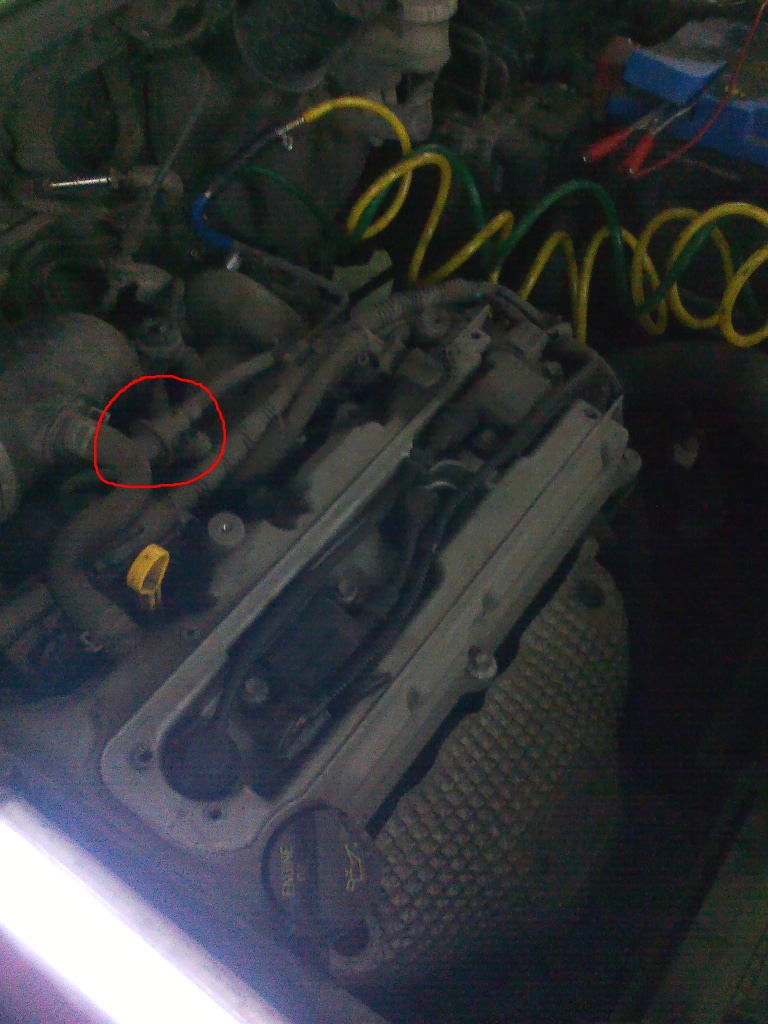

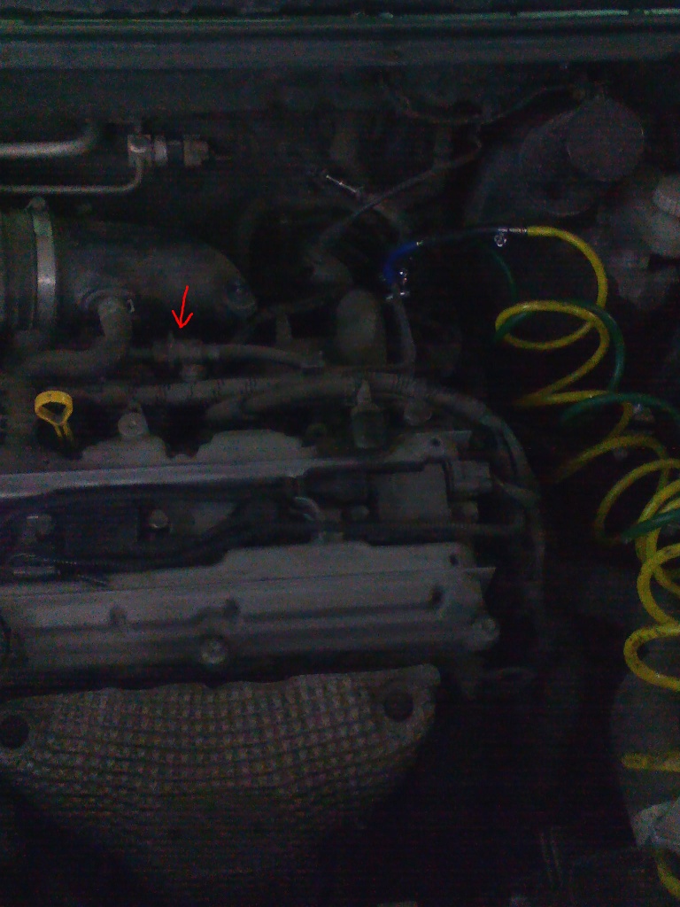

Промывал на сервисе форсунки, мастер подключил аппарат и заметил, что давление без нагрузки на датчике, выделенном красным, 3 атмосферы, а в рабочем режиме 2 атм. Маловато, говорит.
Отсюда и вопрос, какое там должно быть нормальное и что за клапан туда идет? 18118-54D00 или ошибаюсь?

15610-67D00 вот номер нашего регулятора давления топлива . Давление 2.8-3.2 должно быть ! Проверить регулятор просто - пережать обратку и посмотреть на давление

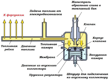

До 2005 года использовалась Система с обратным сливом топлива.
Регулятор давления обеспечивает постоянство перепада давления между топливной рейкой и впускным коллектором ~3 атм. На холостых давление в коллекторе ~0,3 атм, соответственно, давление в рейке должно быть ~2,3 атм.

0,3 это наверное разряжение ( не надо путать х.с п.), а вообще норма на рейке 3,0 +-0,2

Когда проблем в топливной системе нет: при работе на холостых давление — 2.5атм, при снятии трубки с регулятора 3.3атм, а при пережатии сливной трубки 7атм. При подгазовке подпрыгивает до 3атм и обратно восстанавливается на 2.5атм.
https://suzuki-club.ru/threads/35555/page-14#post-1159929
Подобное на витаре...
Повторюсь: для систем с обратным сливом !
После 2005 года, без обратного слива, 4 атм постоянно.
