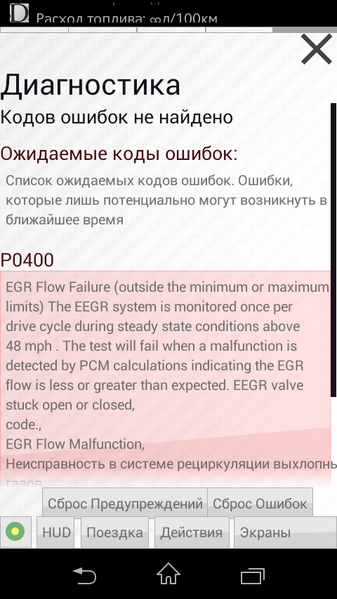

Вот это интересно. Я начну с датчика EGR. Есть подозрения.[DOUBLEPOST=1452879268,1452867522][/DOUBLEPOST]Вот что сегодня обнаружил в отложенных ошибках (чек не горит)
Клапан ЕГР заклинил.
