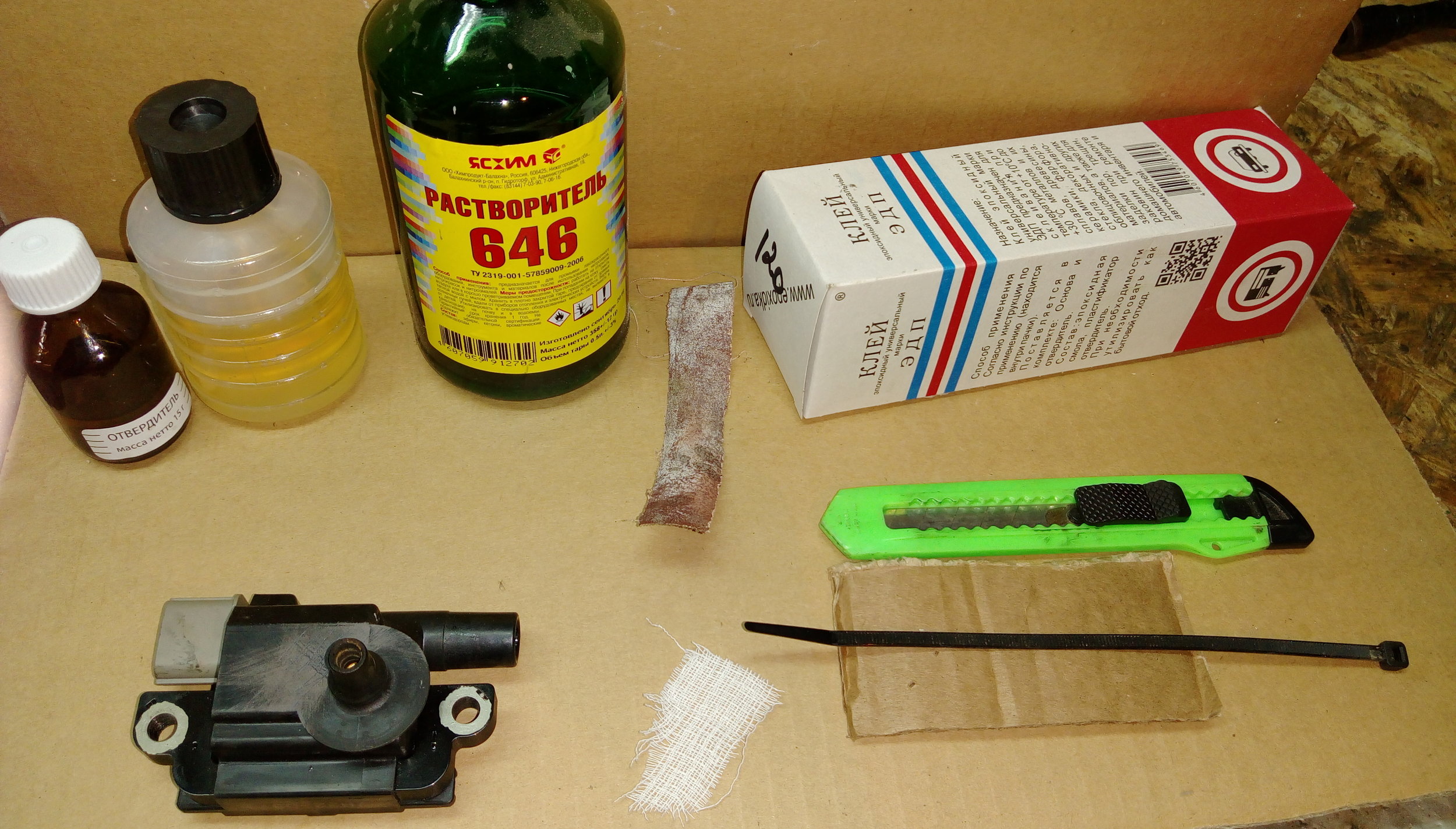

Мне только не понятно, о каких таких ЗНАЧИТЕЛЬНЫХ затратах времени и средств вы говорите???
3-5 мин. на снятие, 24 часа на высыхание эпоксидного клея,
175 рублей и вуаля, у вас в руках продукт экономии в 3640 рублей!
Берешь эпоксидную смолу и бинт, мажешь первый слой - клеишь бинт, сушишь, а затем второй такой же слой, сушишь, обрезаешь лишнее и тыс 10 смело такая катушка проходит;)
П.С. Трещины расковыряй шилом, поглубже.

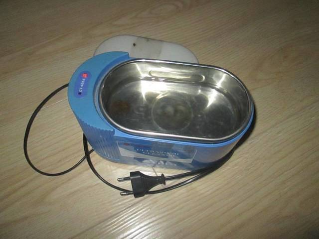

Я МАГОСом чистил
А еще на работе такая штука есть:
Ультразвуковая ванночка, она вкупе с очистителем форсунок творит чудеса!!!
Механически свечи иридий НИ-НИ сотрете слой и в мусор!

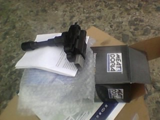

35 $ , Италия , по отзывам вроде как не плохо , по крайней мере получше на вид и более внушает доверие с ,,бреми,,. У ,,Бреми,, даже проушены были не паралельно и это сразу отпугнуло как-то!!! Кстати на счёт ОРИГИНАЛА ,,Денсо,, . Пришлось по случаю пообщаться с людьми, которые более-менее,, варятся,, в сфере оригинальных автозапчастей . В частности речь шла ( в том числе) и о катушках зажигания поставляемых на заводы Сузуки . Есть информация о том, что НЕ ТОЛЬКО ОРИГИНАЛ ,,ДЕНСО,,(катушки) шли как таковые но и катушки фирмы ERA ! Я пробивал по артикулу, так у них даже номера одинаковые(ERA-DENSO)!!! Цена в раза три отличается.... Ну это так , для информации, может кому полезна будет! Хотел себе заказать , но нужно было ждать ERA двадцать дней.....

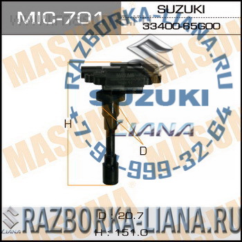

8,884
5,206
я катушки Masuma уже давно продаю, нареканий ни разу пока не слышал. Думается, что качество хорошее, и цена вроде разумная, а производитель - Япония, как заявляют.
Sergei018
27 Январь 2018
сузуки 1.6 106 2005
Игорь Шлома,
Спасибо. А ВВ какие?[DOUBLEPOST=1544720428,1544719838][/DOUBLEPOST]RC-SE17.нгк?
