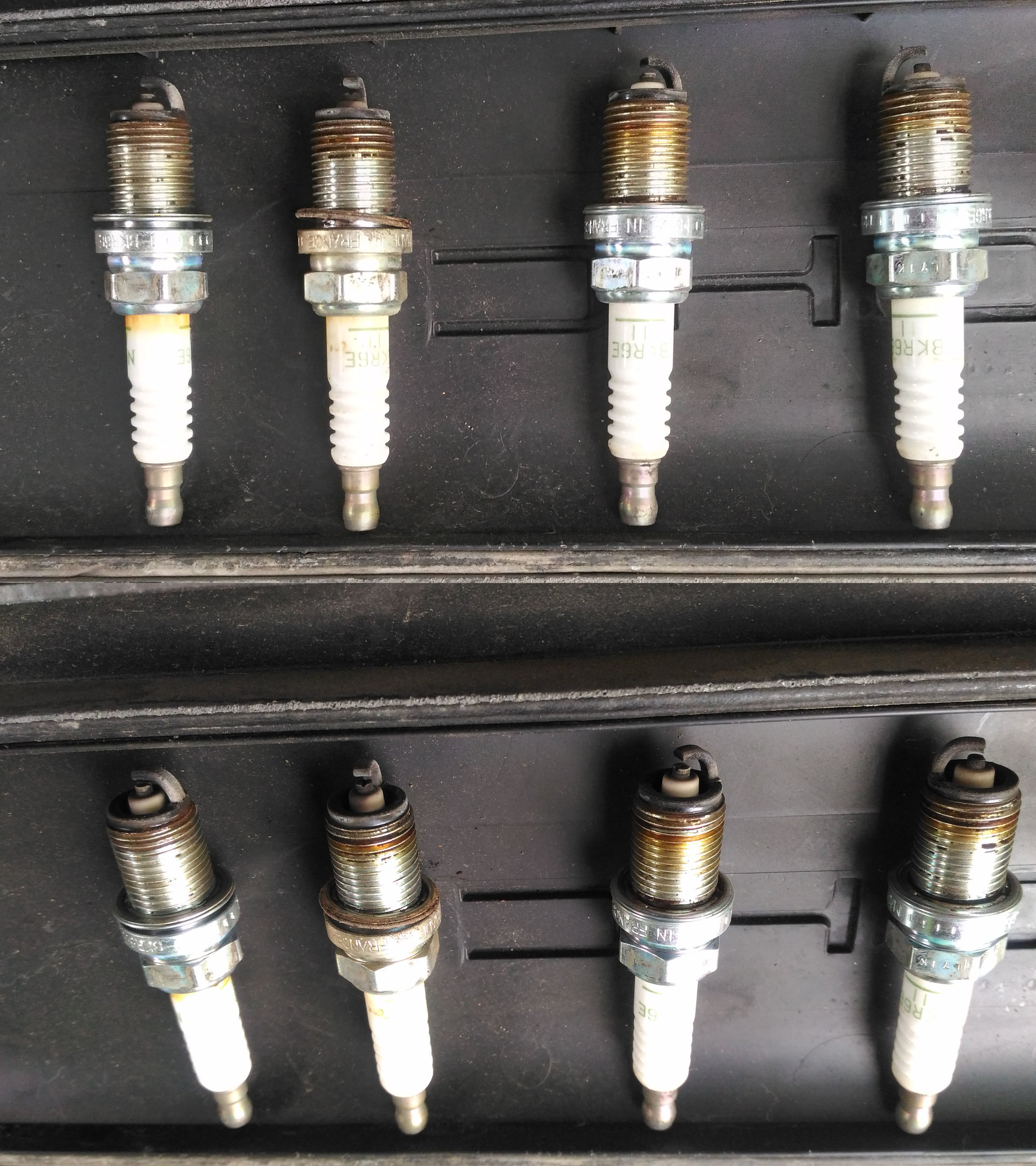

Всем привет. Проблема отчасти сходная с остальными. Лиана 4х4 АКПП 2007 пробег 205 тыс.
Наверно недели 2 назад машина начала подергиваться. Неделю назад начала иногда моргать и отключаться лампа "чек". ELM327 говорит ошибка p0302 - пропуск зажигания во 2 цилиндре. 2 дня назад поменял свечи, хотя менял до этого 2 месяца назад NGK 6465 (езжу на таких же уже несколько лет). В приложении фото свечей по порядку если смотреть в открытый капот. Подергиваний стало меньше.
И вот сегодня заехал на заправку, заправился, пытаюсь завестись, а даже стартер не крутится. Оттолкал метров 5-7, попытался завести еще раз - с трудом, но завелась и выдала ошибку P0335 - датчик положения коленвала, неисправность электрической цепи. Едет нормально. Доехал до дома, заглушил, пытаюсь завестись, еле крутит стартер и всё.
Если бы выдавало только ошибку пропуска зажигания, то я так понимаю меняем катушку/и. Но при чем тут датчик положения коленвала?
ДПКВ на замену ! Свечи -иридий !
Ко всему прочему тем же вечером сдох стартер. Якорь рассыпался, шпильки прикипели.
Купил б/у стартер и новый датчик коленвала. Машина ездит, ошибки не вылазят, но все равно бывает потряхивает.
Что дальше? Менять катушки? Свечи конечно не иридий, но они новые. Неужели это как то может сказываться на работе двигателя?

Изношенные или не подходящие свечи убивают катушки.
Ток - как вода, найдёт дорожку...

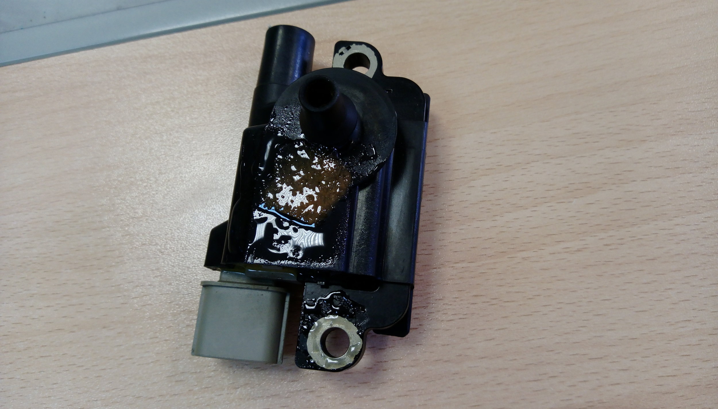

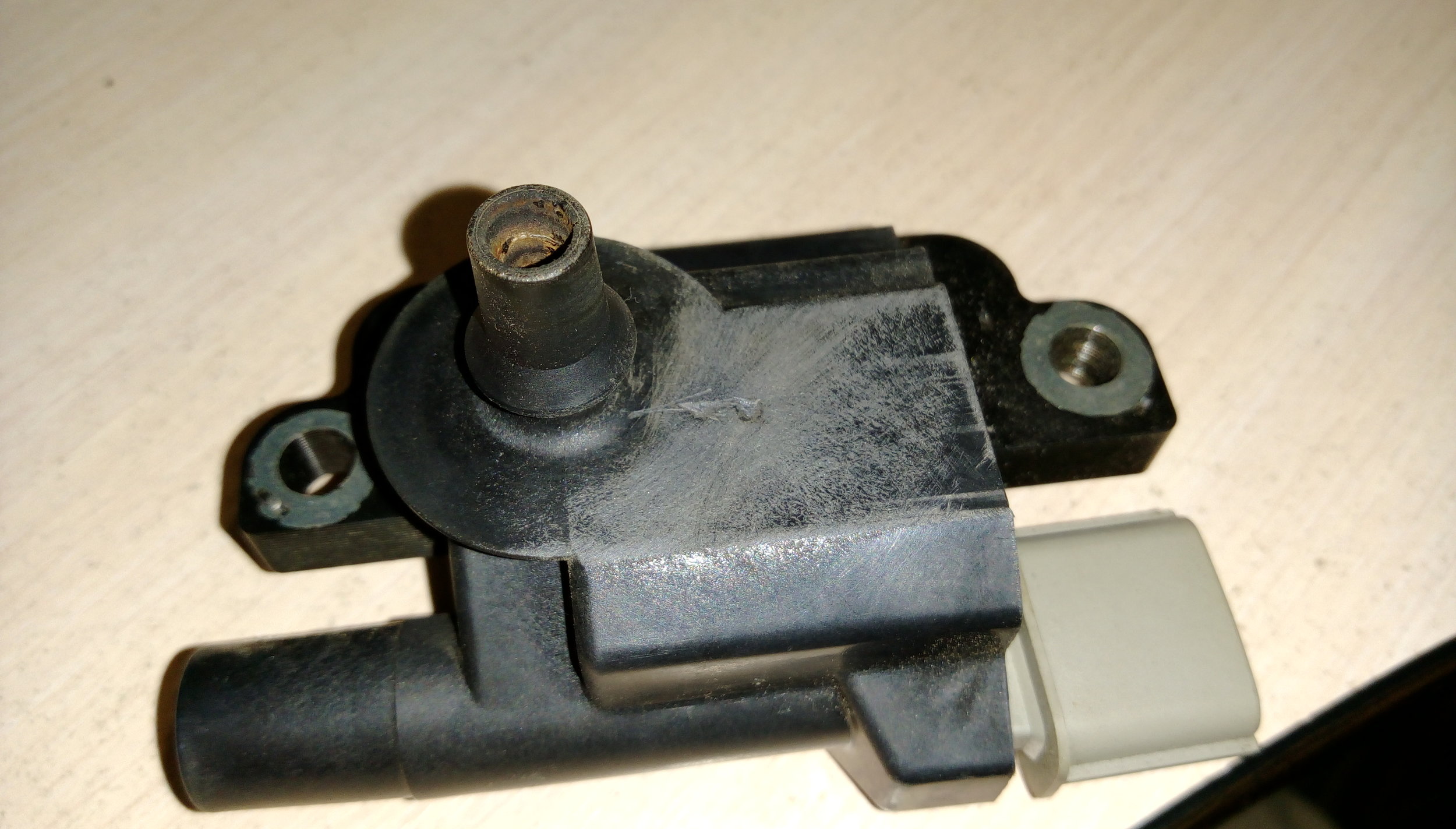

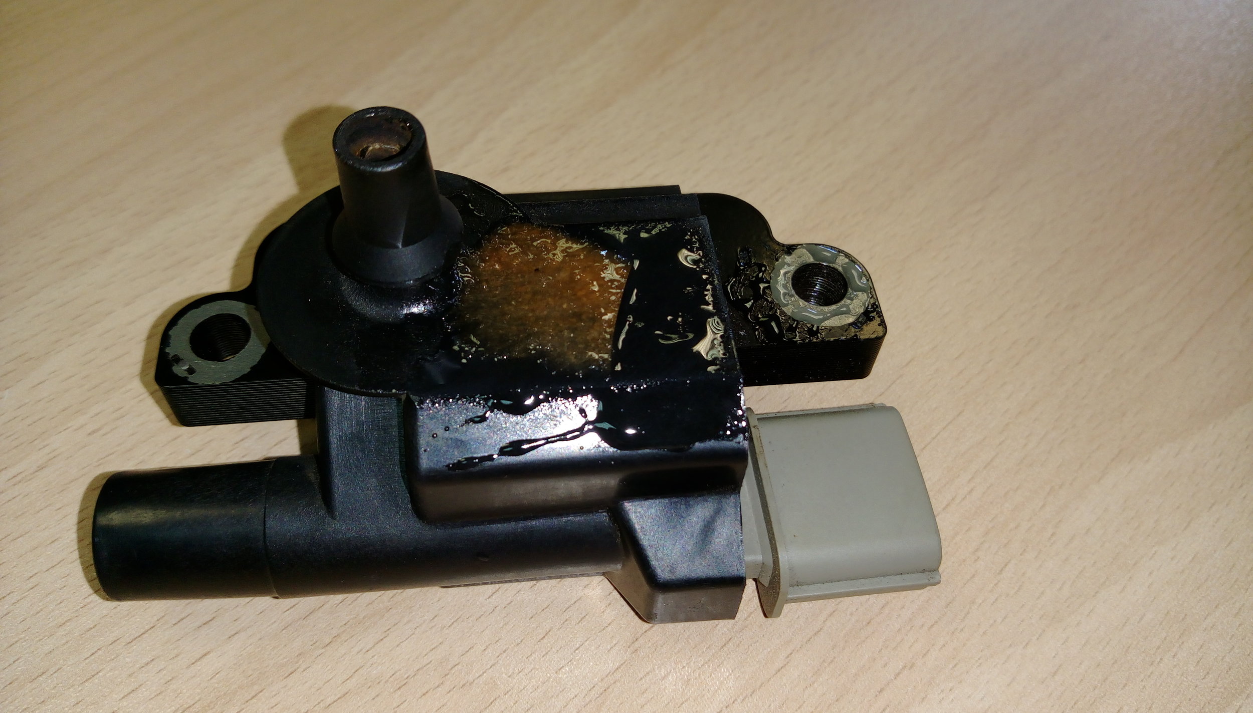

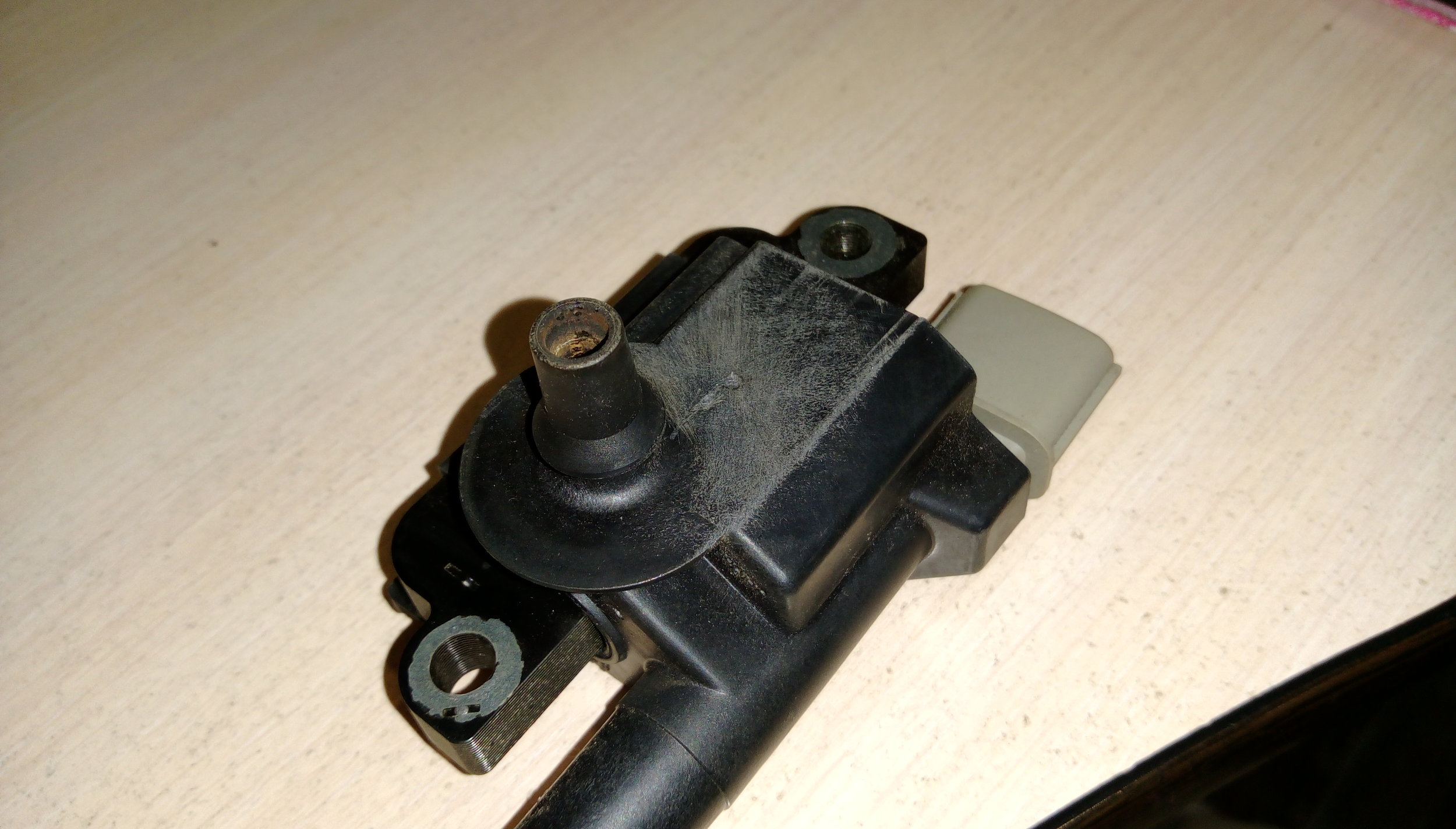

Одна машина начала троить, просканировал OBD2, показало 2-3 цилиндр, открываю крышку, завожу, щелкает с..ка.....
снял посмотрел, нашел пробой, вот пробую залить эпоксидкой, посмотрим как пойдет!!!
niral
Опытный лиановод
19 Март 2012
5,076
2,047
Посмотреть вложение 170420 Посмотреть вложение 170421 Посмотреть вложение 170422 Посмотреть вложение 170423
Марлей надо проармировать
