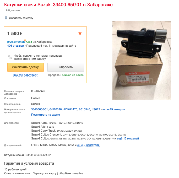

А что, бывают ли поддельные катушки?
Нашел в объявлнениях несколько 33400-65G01 и G00 с ценником 1300—1500. Как раз на уровне недорогих аналогов. На фото коробка SGP. Продавцы доверия не вызывают. Гарантия 10 дней :)
Думаю не стоит рисковать,упаковать хорошо можно все что угодно.
В ответ на мой вопрос продаван многозначительно написал "эмираты". Поиск здесь ничего не дал. Что бы это значило?
По такой цене точно с таким же артикулом, как я вижу, продаются катушки Quattro Freni (Италия)
Цены от 1300 до 1500, продавцы разные. В описании производитель Suzuki и на фото коробка SGP.

Какие "Гарантия и условия возврата" ? Сравните родную с "этой" ( литьё,обработка,контакты,надписи ). Походу, "эмираты из пекина"...
Ну похоже на то, конечно, по косвенным признакам в виде цены и мутности продавца. Сравнить затруднительно, я свои не видел ещё.
Я вообще к тому, что кто-то такое может и за оригинал выдавать.

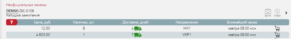

Извиняюсь за глупый вопрос. А катушки они обе одинаковые? А то на autodoc смотрю на схеме, а они слегка по разному выглядят. :)
И как лучше сделать, взять катушки и ВВ одного производителя, например, MASUMA, или же катушку неоригинал, а ВВ оригинал. Или всё равно?

Катушки - одинаковые. Провода к ним подключены разной длины. Оригинал и денсо это одно и то же, цена разная.[DOUBLEPOST=1561472264,1561472033][/DOUBLEPOST]Сейчас у меня стоят разные катушки, обе новые, одна денсо, вторая эра. Провода оригинал. За 5 тыс. пробега нареканий нет. Дальше будем поглядеть. До этого около 10 тысяч ездил с родной пробитой и заклеенной герметиком катушкой, вроде и работает, но все равно поменял.
Спасибо!
Да, цена в два раза в пользу Denso.....да и на автодоке они по 12 рублей всего...интересно, они обязаны будут их продать именно за 12 рублей...:)
Вроде по Масуме отзывы норм, ценник в два раза ниже. Вообще, интересно открыть первое сообщение и видеть как менялись со временем поставщики катушек, в 2009 году был только оригинал, а сейчас два десятка замен.

Я интереса ради заказал парочку по 12 рублей ) Но скорее всего не получится халявы.
У них в договоре оферты написано, что в случае ошибки с ценой на сайте, деньги вернут, стоимость пересчитают :(

Ну все равно польза будет, поправят ошибку.
Мне другое интересно, разница в цене "оригинал" и денсо значительная, деталь одна и та же. Ну пакетик отличается.

По 12 руб. просто отказ придет.
Абсолютно такого же мнения,хотя бывают приятные исключения,купил пол года назад катушки YEC,ценник бюджетный,пока все нормуль..
