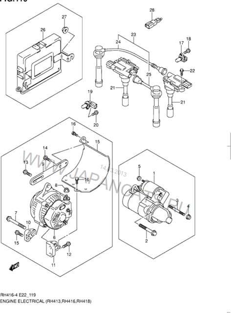

Ну вот и вторая катушка (родная Денсо) накрылась, обороты не набирает и соответственно троит, поставил вторую б/у, которую заменил на Бреми, тож не работает, шьет даже не прикрученнная. Но Бреми пока жива.
Подскажите пожалуйста! Катушку поменял, завел - троение осталось, снял "-" сбросил ошибки, завел вроде едет, не троит. Загорелся чек опять и на ХХ троение, при этом на ходу пропадает тяга (жму на газ, а ускорения нет) пока не прожмешь педаль, если держать на оборотах, то едет. Сейчас чек сбросил повторно, троения нет, но разгон слабый.
Провода ВВ не менял, проблемы пока с финансами, а катушку поменял - щелчки при снятой крышке отчетливо были слышныю
Все проблемы начались после снегопада с метелью и езды по не чищенной дороге, при этом под капотом снег был ВЕЗДЕ.
