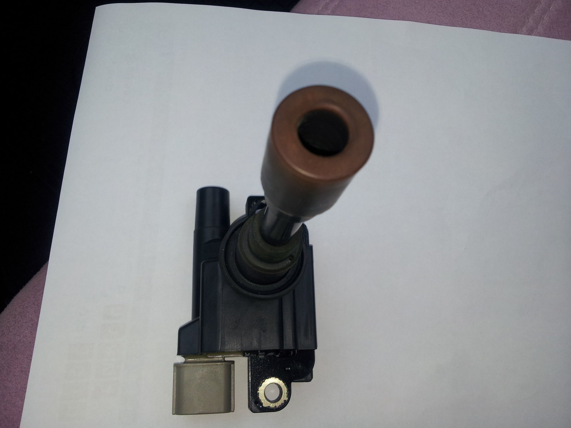

Поставили DENKO.Вообще меняют 2 катушки сразу или поочередности?Можит виной выхода из строя катушки,то что я раз в 15000 км лью присадку в бензин и этим убил катушку?
P/S Пару фоток, снятой катушки и новой
