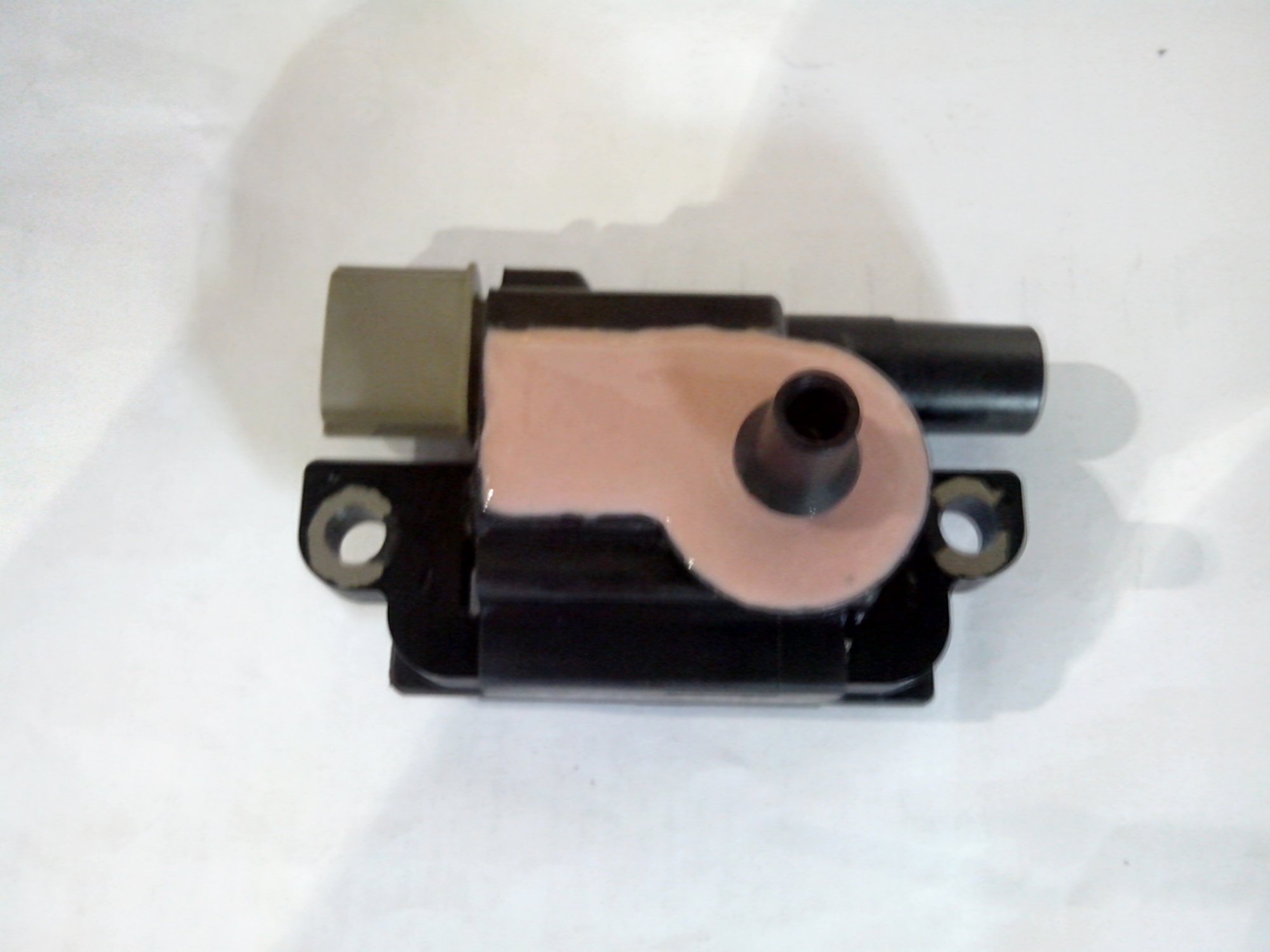

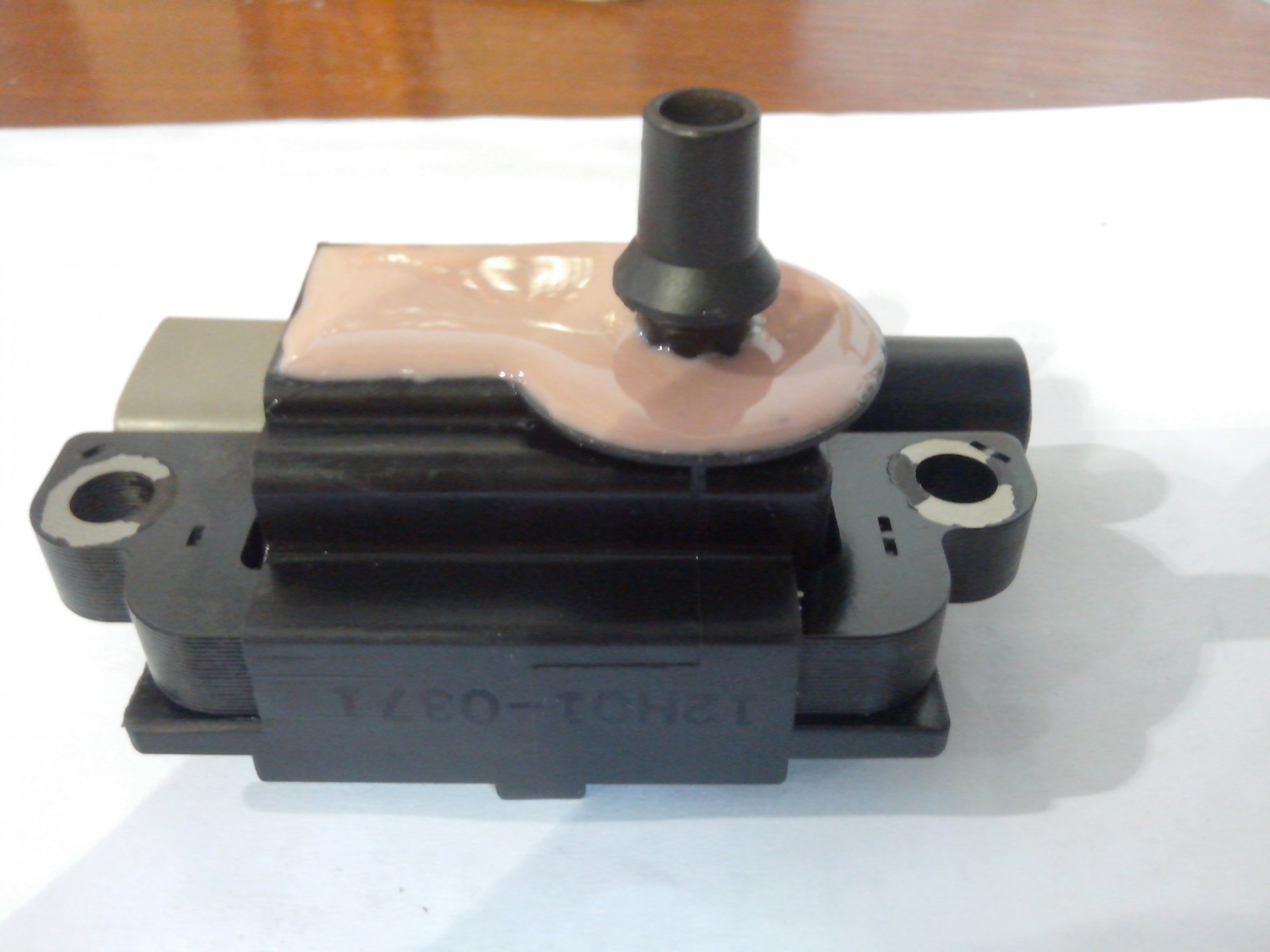

Всем привет ,столкнулся с проблемой неработает периодически одна катушка.На разборках нет!
заказал на экзисте, ждать неделю.Пока ждал решил подобрать с другого авто .Поставил с санаты 2-х литровой,работает . Но смутило наличие резистора в бронепроводе от санаты.На разборке взял похожую катушку от ммс миража ,подошла с минимальными переделками ,даже штекер один в один на катушкахи свечи на движках одинаковые.Работает катушка четко полет 10 т.км.А та катуха которая пришла проработала 20 минут!
джон
24 Май 2011
109
обнинск
suzuki liana 2005 1.6 хетч автомат
хорошо-бы написать ее каталожный номер (от ммс мираж),мож кому из форумчан пригодится

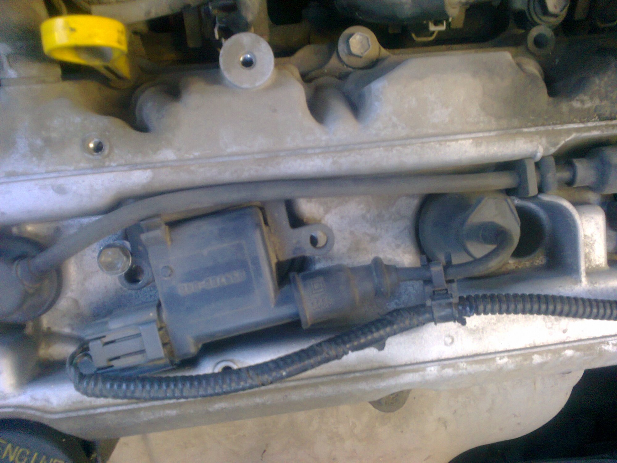

Уважаемые соклубники. Ситуация такая. Сгорела (0 реакции на обе свечи, двигатель двоил) катушка зажигания первая слева (если стоять лицом к двиглу) были заменены обе на новые. Через полгода сгорела обратно она же (реагирует на 1 свечу на вторую нет, троит). У кого есть какие предположения данной закономерности или просто брак попался. От чего вообще сгорают эти катушки?
Gork
16 Август 2010
82
Тюмень
Liana sedan 1.6 AWD 2005, LPG
Ответить без экстрасенсов сложно т.к. возникает куча вопросов типа а катушки менялись в сборе? А свечи менялись? А если местами поменять катушки? А если поставить Ту старую, что осталась "живой"? и т.д.
niral
Опытный лиановод
19 Март 2012
5,079
2,047
Какие катушки(фирма изготовитель) были установлены после замены оригинала?
