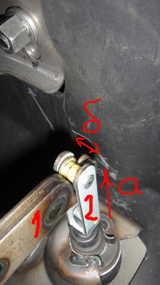

Здравствуйте!
Проявляется шум при нажатии на педаль сцепления, похожий на скрип, а может даже это и есть скрип.
В обще причину я разумел. Вопрос в том, как это починить? Подскажите, пожалуйста.
Причина в следующем. При нажатии педали сцепления срабатывает механизм изображённый на фотографии внизу. Деталь (1) двигается по направлению вектора или стрелки (а), вытягивая тросик, это движения примерно параллельно полу. При этом деталь (2) следуя направленю (а) расширяется в разные стороны по направлениям (б), издавая скрип. Раньше такого скрипа не наблюдалось. Машина пробегала 86 тыс км. Как видно деталь (2) вверху крепится клёпками, были бы болты, то было бы всё проще. А как здесь быть даже не знаю. Как закрепить деталь (2) так, что бы она не расширялась - ума не приложу.

если я правильно понял, то из-за этого нужно весь трос в сборе менять. Верно?

jimnyvod
13 Июль 2009
160
suzuki jimny 2008, двигатель M13A, коробка механика. цвет серый
Я, к сожалению, не настолько рукастый. :)
Мне проще сделать как предполагает производитель, так сказать "по-правельному".
Да и тросик для этого всё равно придётся снимать. Заодно и новый можно поставить, вдруг с этим ещё что-то случиться, всё таки он не новый.

есть вариант трещины в площадке педального узла, у меня такой же противный скрип был, снял-проварил и усилил косынками.....забыл надеюсь надолго)))))

Мне площадку даже по гарантии меняли по этой причине, что вы назвали. :)
Но здесь маловероятно.
Во-первых мне меняли тыс 20 назад,
во-вторых скрип почему не каждый день проявляется,
в-третьих, кажется я узрел причину и скрип происходит именно тогда, когда расширяется то устройство, что на рисунке под цифрой (2).

Я уже начал сомневаться, что это не площадка. А как убедиться в том, что площадка в целости?

Нет, это точно не площадка. Она ни на йоту не отгибается.
