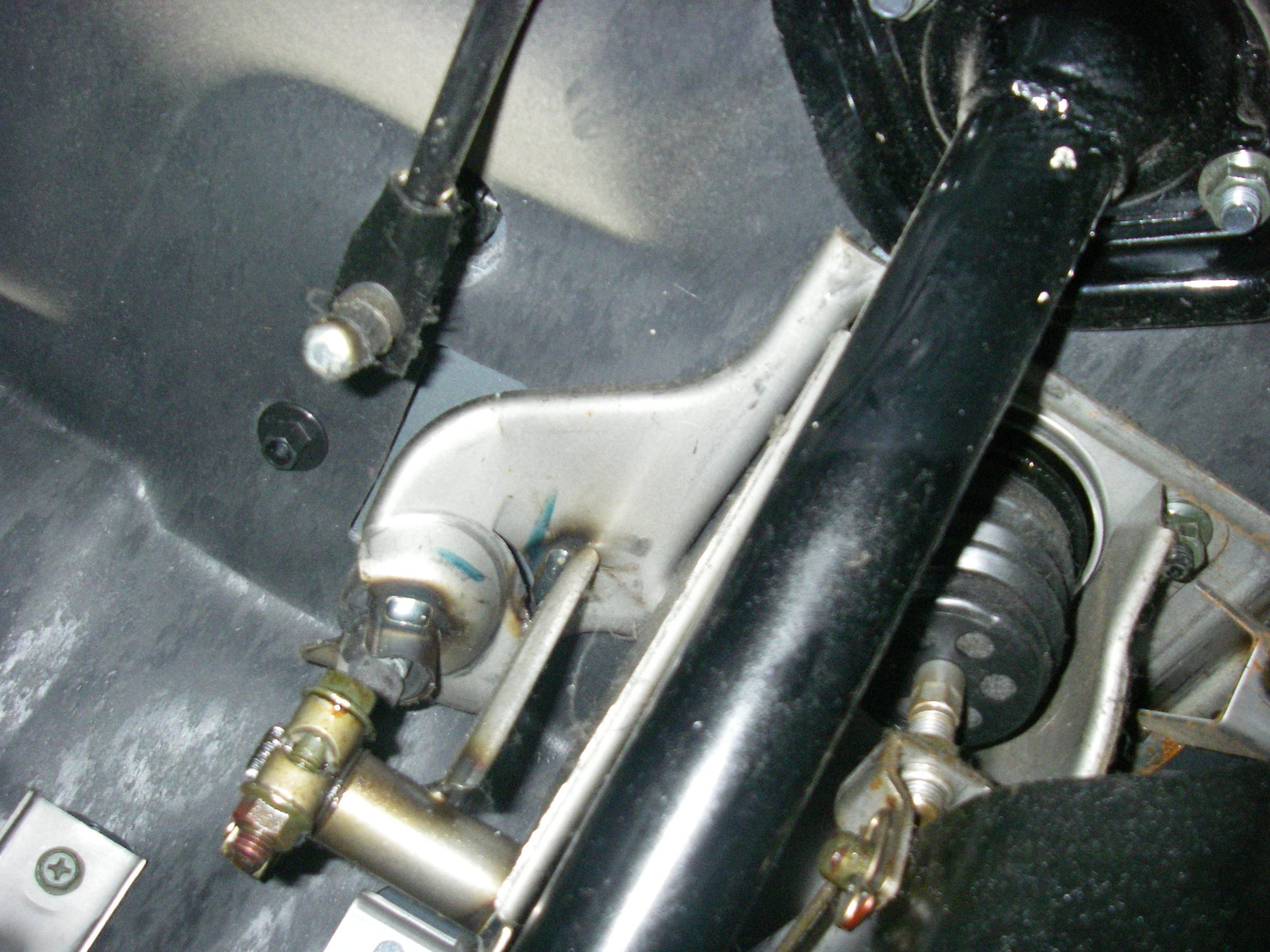

Сунул нос в педальный узел (без снятия кресла оч. тяжко) - трещина как она есть.
Видно весьма хорошо, см. рис.
Снимать, усиливать. Болт насквозь мне не нравится исключительно из абстрактного соображения, что железа лучше добавлять, чем убавлять.

Да, там чтоб полноценно под торпеду залезть, нужно, наверное, сиденье снять.
Я даже толком залезть посмотреть не могу. Точнее могу, но потом не выбраться.
Это где слева ещё синие черточки?

Именно там, да. Происхождение черточек, кстати, мне неведомо/

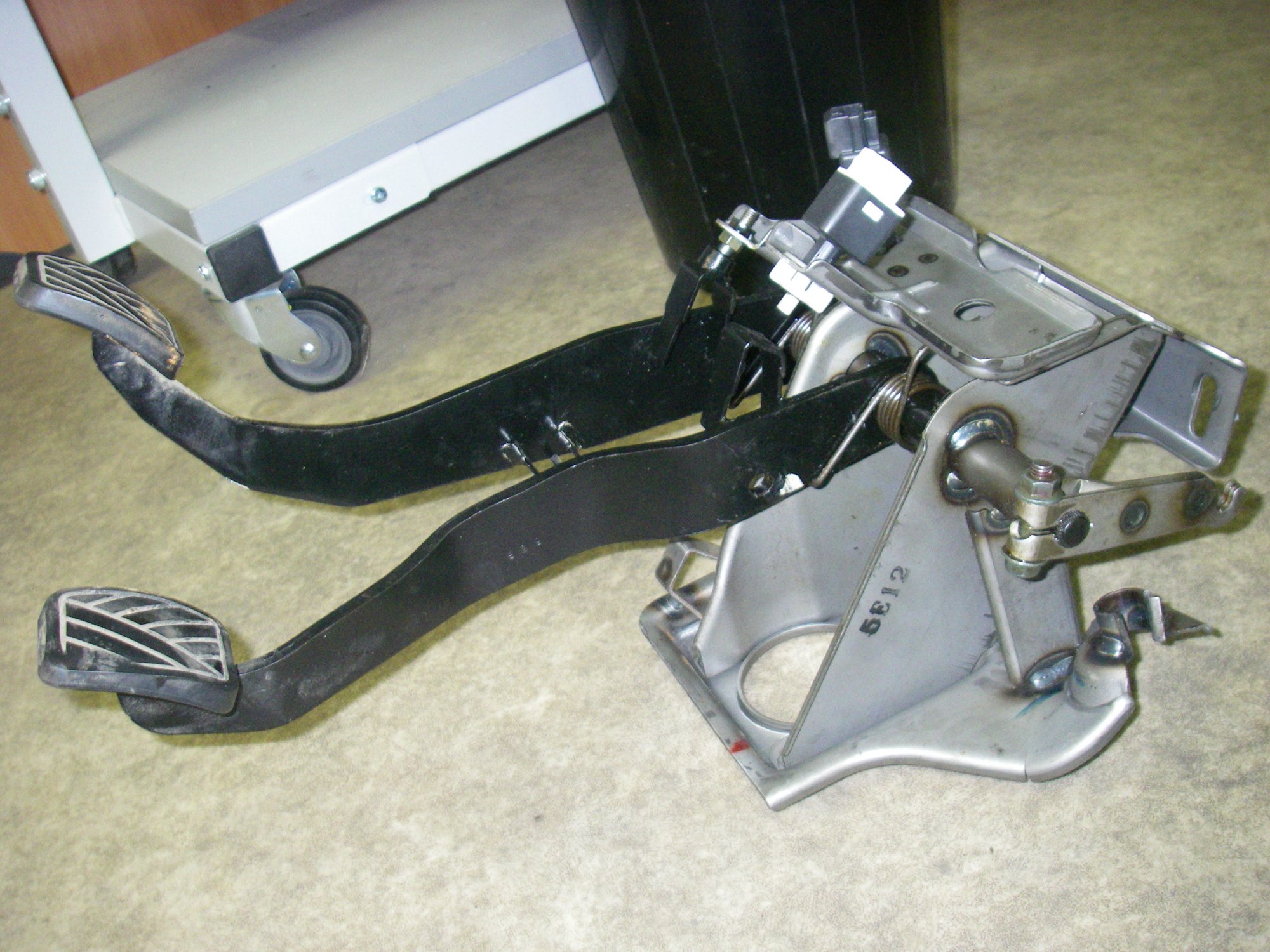

После адской камасутры педальный узел удалось снять.
При этом пришлось освободить рулевую чтобы иметь возможность хотя быть двигать ее в стороны/вниз. Еще бы чуть-чуть - и я бы ее вытащил, но обошлось без этого.
Вот он, виновник торжества.
Завтра буду ровнять и наваривать косынки.
Наверное, должен быть способ достать педальный узел легко по частям - сначала отсоединить педали, потом все остальное, но пока я его не знаю.

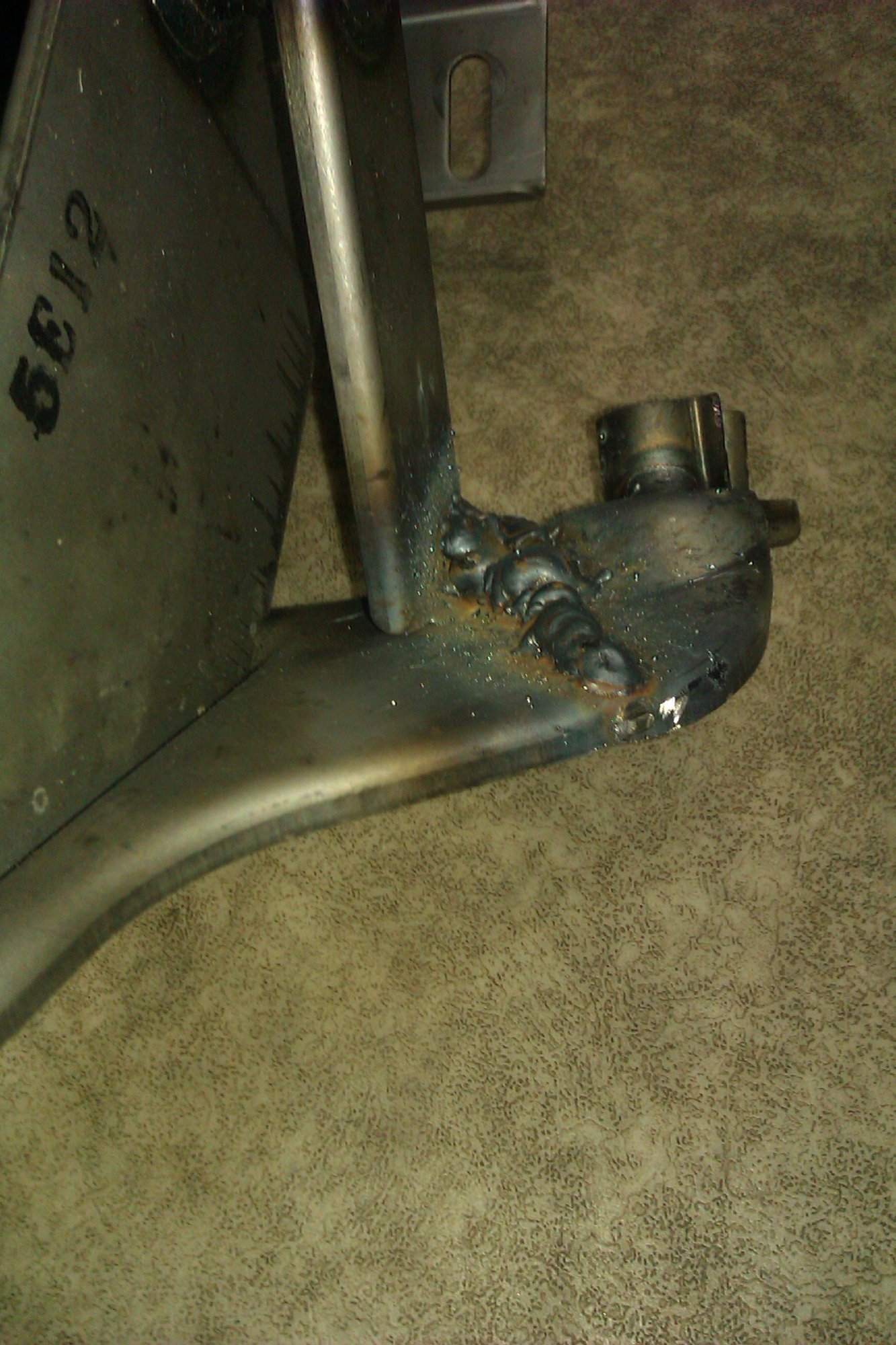

Узел заварили, косынок ставить не стали - просто побольше железа и потолще шов.
А теперь заваренный педальный узел удалось еще и поставить обратно.
В общем и целом - рулевую надо освободить, но вытаскивать из кардана не обязательно. У меня это просто не вышло - зубастый хомут так держит конец рулевой, что не вытащить. На будущее - кто-нибудь знает, как это сделать? Разжать хомут каким-нибудь спешлтулом там.
Разбирать педальный узел не надо. Потому что собирать его на месте еще неудобнее, чем ставить целиком, а разобрав - есть риск не под тем углом надеть крючок, что за тросик тянет. На конце вала есть риски-метки, но в процессе разборки молотком они могут получить многочисленных двойников.
Заваренный узел на фото.
