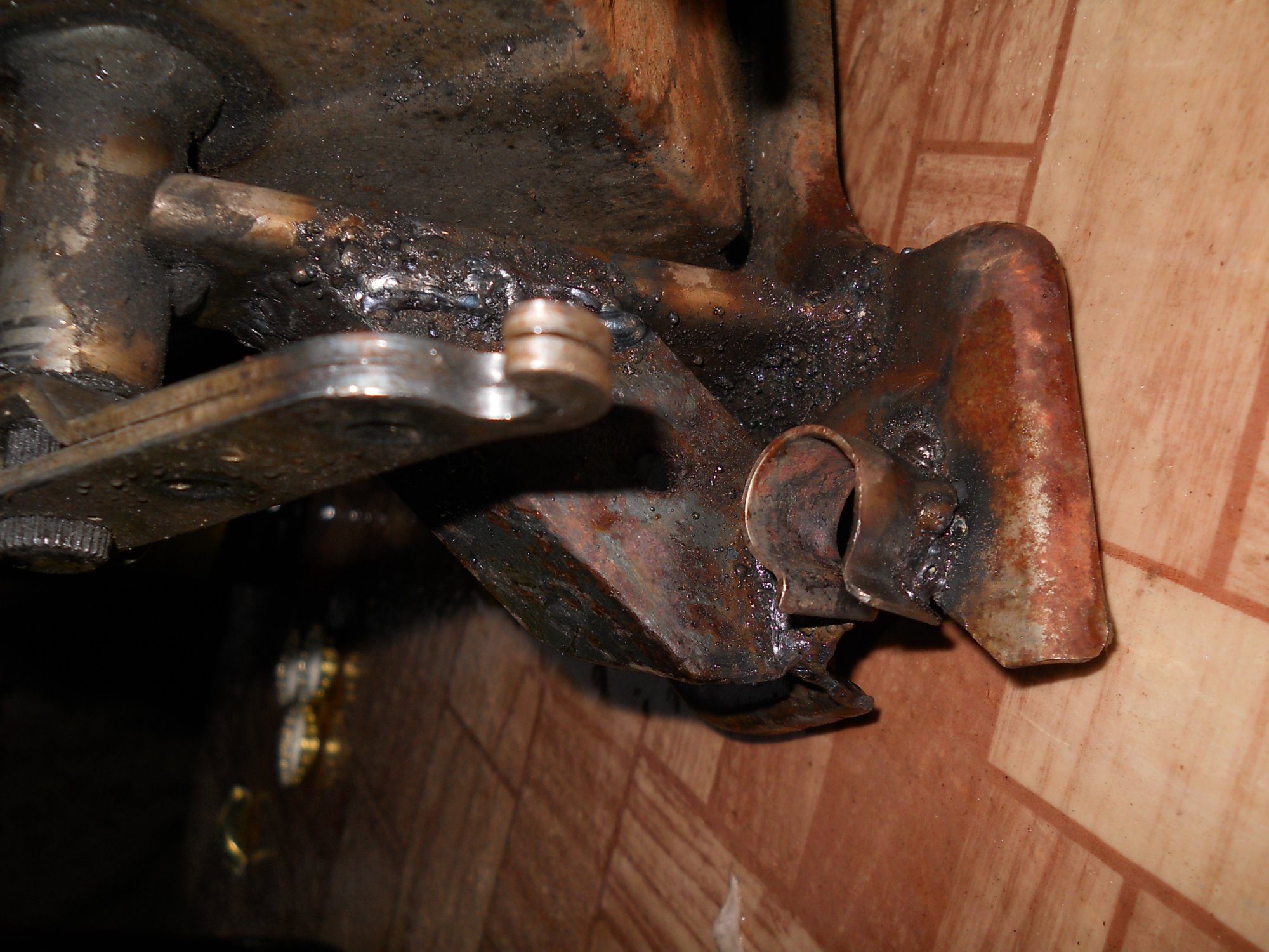

Руки дошли фотку выложить. Видно как уголоГ расположен. Честно говоря я б еще и перпендикулярно один поставил-- больно металл тонкий. Делаем из картона шаблончеГ, и по нему режем уголоГ. Далее привариваем. Одним словом, как учили-- меньше консолей. Уже пара лет прошло--- все не нарадуюсь :) Но только для наших машин.......
