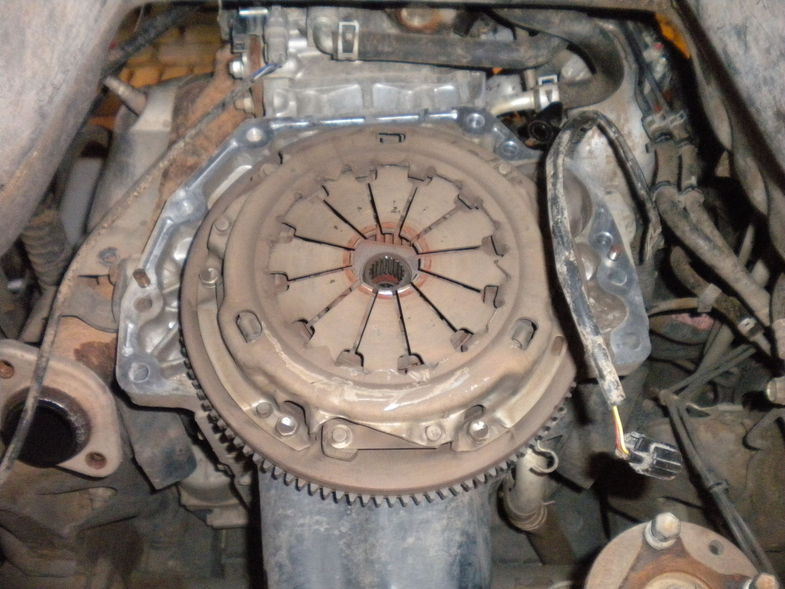

на днях менял сцепление на своем джиме, получил массу "удовольствия")))
машина прошла 30000 км, но похоже старые хозяева хорошо накунали его в грязь, в результате заклинивший выжимной и выработка на лепистках корзины
кто собираеться менять впервый раз советую запастись удлинителями и карданчиком
с откручиванием переднего и промежуточного кардана проблем не возникло
ключа для лямды небыло, поэтому пришлось откручивать 4 закиших болта термоэкрана на катализаторе
для откручивания пробок на коробке подходит вороток с квадратом 3/8 дюйма
лучше открутить задний кронштейн коробки с опорой (предварительно сняв рычаг переключения передач в салоне, тогда коробка с двигателем поворачиваются на опорах двигателя и можно добраться до верхнего болта коробки и двух болтов стартера, но чтобы их открутить мне понадобилось 2 удлинителя на 250 мм)))
сама каробка легкая, даже у меня с моей "сломаной" спиной проблем со снятием и установкой не возникло

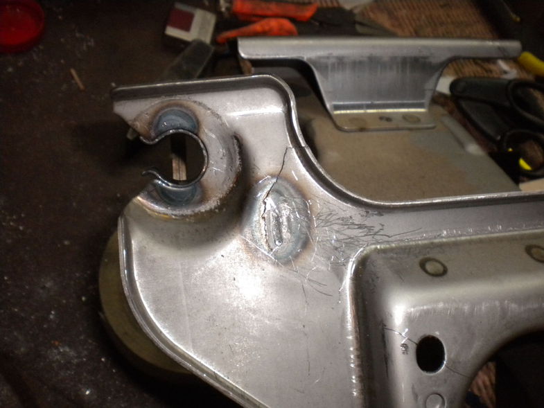

не закончились мои мытарства)))
была у меня надежда, что педальный узел не успел треснуть, но она была напрасной)))
всетаки он треснул
снимать его еще то удовольствие
4 гайки на моторном щите, 2 гайки сверху, хотел так снять, но не получилось, пришлось еще откручивать 2 болта которыми крепят рулевую колонку, потом снял два разьема с педалей и отсоединил тягу тормозов
обратно ставить решил без педалей, поставил пожирнее метку на рычеге привода сцепление, открутил стягивающий болт и разобрал, тут же высыпалось куча мелких пласмасовых втулок))))
сам узел встал на место легко, но ставить назад педали быстро не получилось
начал в 2 часа дня, закончил в 6

Косынку при заварке, маленькую зря сделали... Нужно было, во весь возможных размер, у меня получилось где-то длиной 70-80 мм. Эта все равно рано или позно сломается и все опять по новой....
Удивлен, что у вас не возникло проблем со снятием педального узла! Наверное вы габаритов компактных :) Я туда даже влезть не смог(((
Удачи

там две косынки толщиной 4 мм, думаю хватит, ну если что, заварю по новой)))
а габаритов я действительно компактных:)
