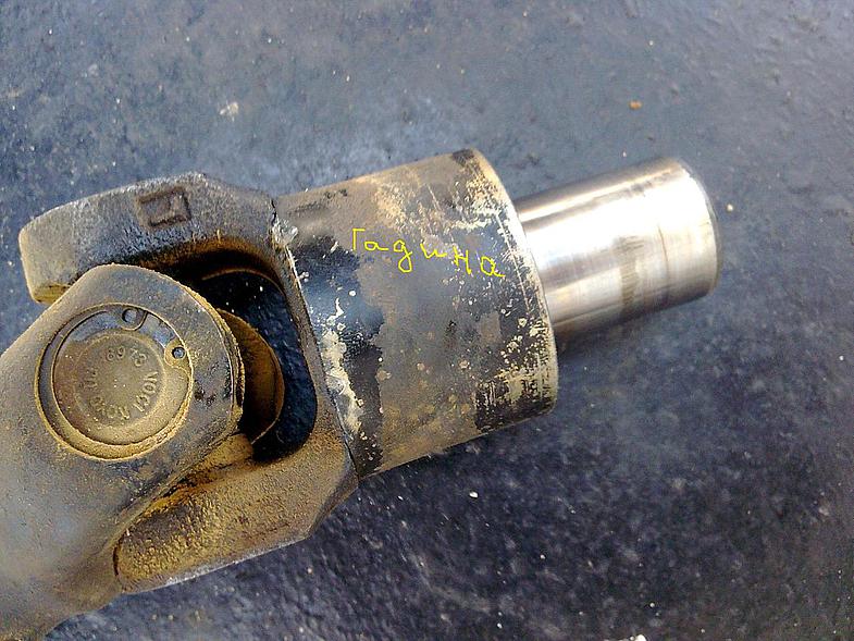

Внутри Koyo с тавотницой
Очень рад :)
Маленькая просьба, если еще не поставили крестовину и если интересно докопаться до истины, то снимите чашку с тавотницей и проверьте чем нибудь вроде проволочки, есть ли внутри крестовины сквозное отверстие для прохода смазки. Т.е. вставьте проволочку в отверстие в торце пальца крестовины и проверьте, выйдет ли она в отверстие противоположного пальца.
Полчаса назад проверял у нешприцуемой крестовины Koyo, отверстия в пальцах глухие. Глубина 17-20мм. Моя крестовина еще заводская, стоковая.
Снимал колпачки...отверстия насквость везде
Поставил крестовину...давнул шприцом...из всех щелей излишки вылезли

короче отбой пацаны........... :whistling: :D
крестовины в отличном состоянии .. :thumbsup:
снял пром кардан , и обнаружилось что болтается металическая крышка-пыльник...
после каждого бросания сцепления , слышался металлический щелчок , как будто умерла крестовина..
а также в движении что то звенело-шелестело
так что с этим товаром
всё окей :thumbsup:
а крышку приварили :thumbsup:
