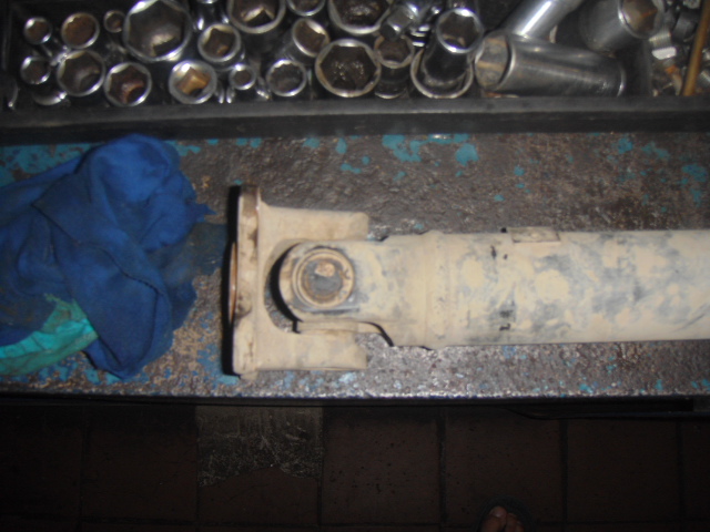

Всем привет!!!! Снимал промкардан , крестовина завальцована , люфтов в ней нет , но какая то она закисшая, видимо в ней смазки нет. В связи с чем вопрос : никто не пробовал акууратно просверлить отверстие в крышки и ввернуть товолтницу для смазки узла???
waldemars
7 Сентябрь 2009
764
105
Пермь
Ответ: Крестовины карданного вала /гул, вибрация/
Еще, не хочется сливать масло с коробки, Может кто подскажет : если снять пром кардать , масло с коробки польется?
Не должно, заливная горловина ниже. В крайнем случае наклонить машину мордой вниз.

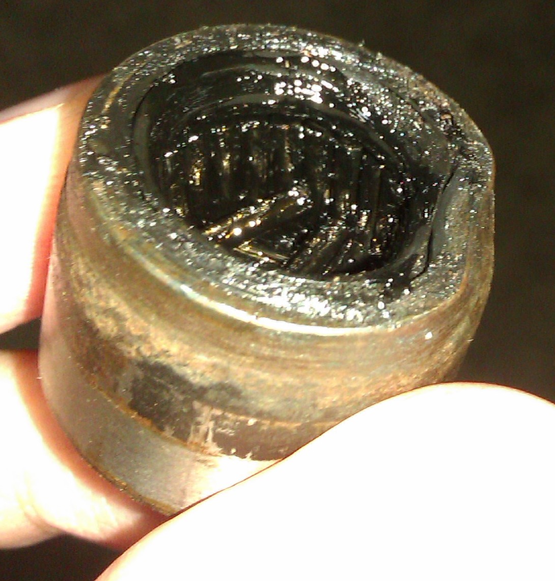

Заменил крестовину в заднем кардане. Предположительно успешно - не люфтит.
Надо сказать - после семи лет эксплуатации это весьма нетривиальное дело. Закисли стопоры, сама крестовина не реагировала ни на тиски, ни на молоток - выпрессовывали 10-тонным гидравлическим прессом.
Когда ставили назад - в одном подшипнике вывалился ролик, попал между крестовиной и дном подшипника и сломался. Все разбирать, промывать, ставить донора из старого подшипника.
А вопрос такой - что за годы могло так (см. рис.) продамажить подшипник?
Гул не исчез, подозреваю что-то в диффе.

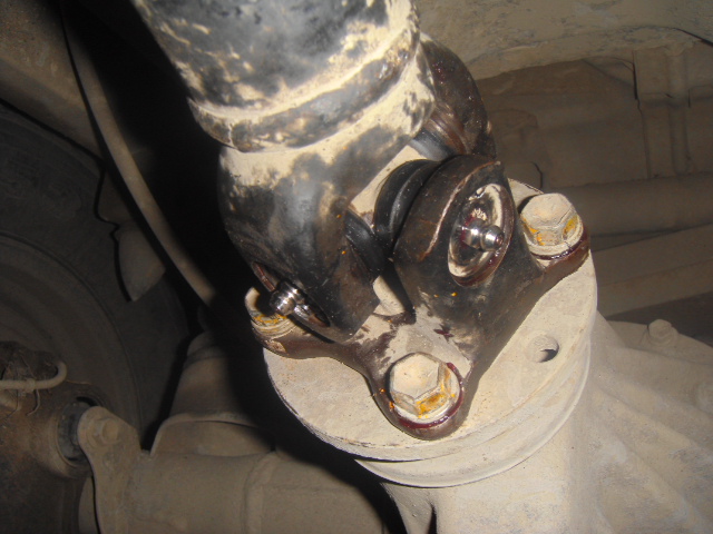

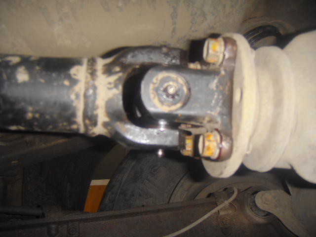

Здравствуйте.
По совету знакомого мех. у которого тоже был джимник, с делал обслуживаемую крестовину.
Купил сверла на 5 метчик на 6 тавотницы прямые, а дальше снимаем, аккуратно сверлим, нарезаем резьбу. Только не эконом те на инструментах метчиках и сверла, все что купил русское оказалось полное Г..
