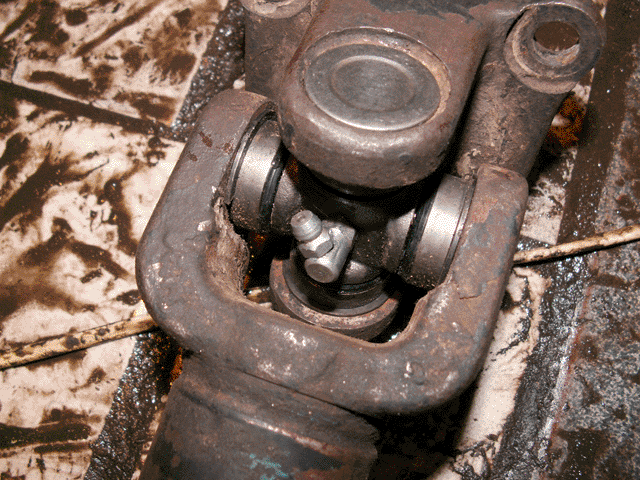

всё точно так же как на картинке, может самому как то при помощи пресса получится поменять их ?

вся проблема только в стопорах, выбить то я их выбью, а вот после того как новые запресую нечем застопорить, хотя можно завальцевать чем нибудь.

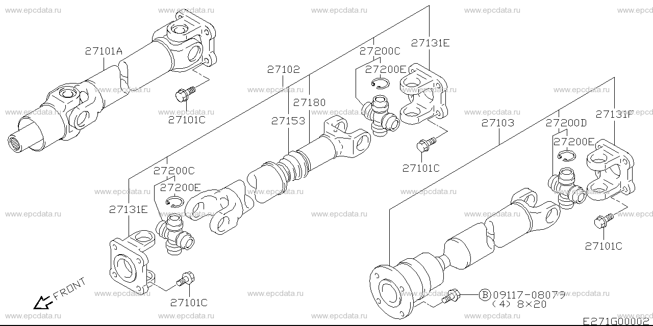

Посмотрел в каталоге бывают промкарданы со сменными крестовинами, там стоят такие же крестовины как на переднем и заднем, а это значит что диаметр такой же 25 на 63.8. Завтра поеду искать такие крестовины с внутренним стопором и тавотницей
