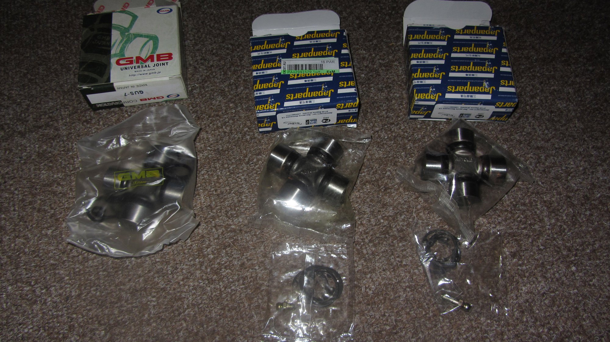

лежат дома 3 новые крестовины GBM,Japanparts JO-500 и JO-800.
Может пригодиться кому.Пишите в личку...
