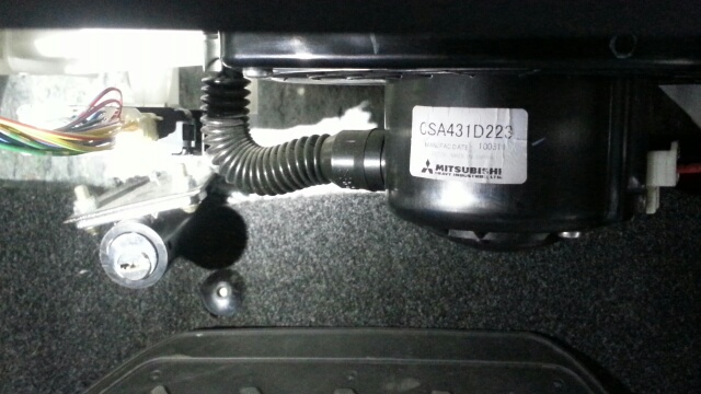

Интересная получилась у меня фигня!
Или кожух моторчика или сам моторчик у меня от Мицубиси.
Хотя машина дилерская, на гарантии и с завода моторчик не менялся.
Вот фото.
Как такое может быть?

Вся система климата сделана компанией Mitsubishi Heavy Industries, в том числе и моторчик ).

Сузуки упаковщик, если заказать оригинал, то придет моторчик от митсу в коробке от сузуки.
ЗЫ: за блоке управления климата, тоже есть надпись Митсубиси, со стороны разъемов. ))
