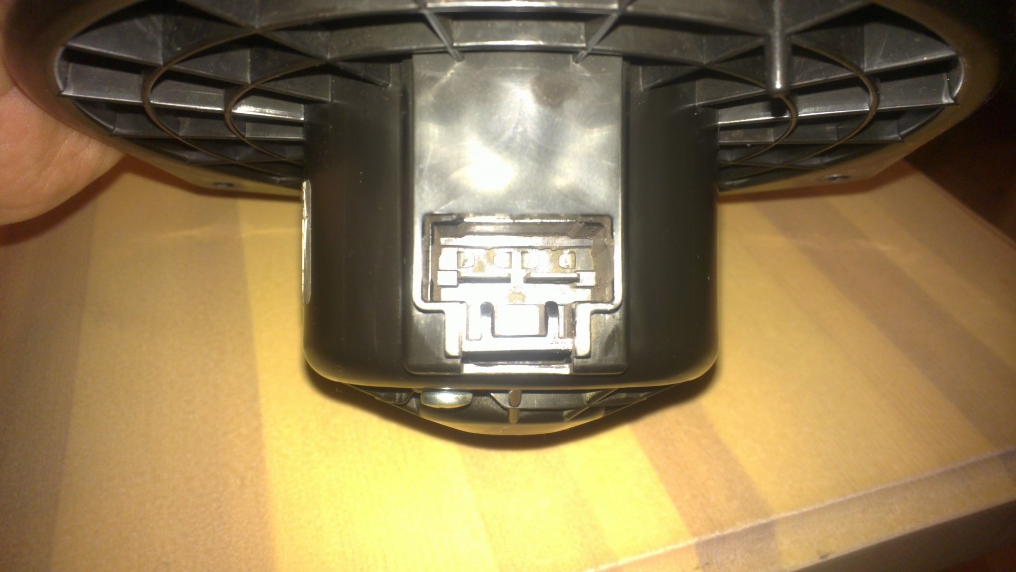

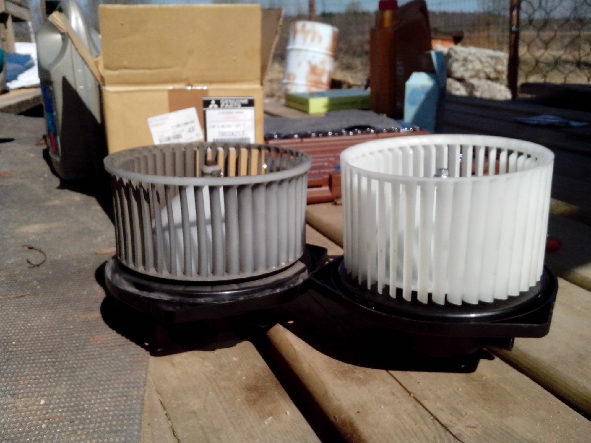

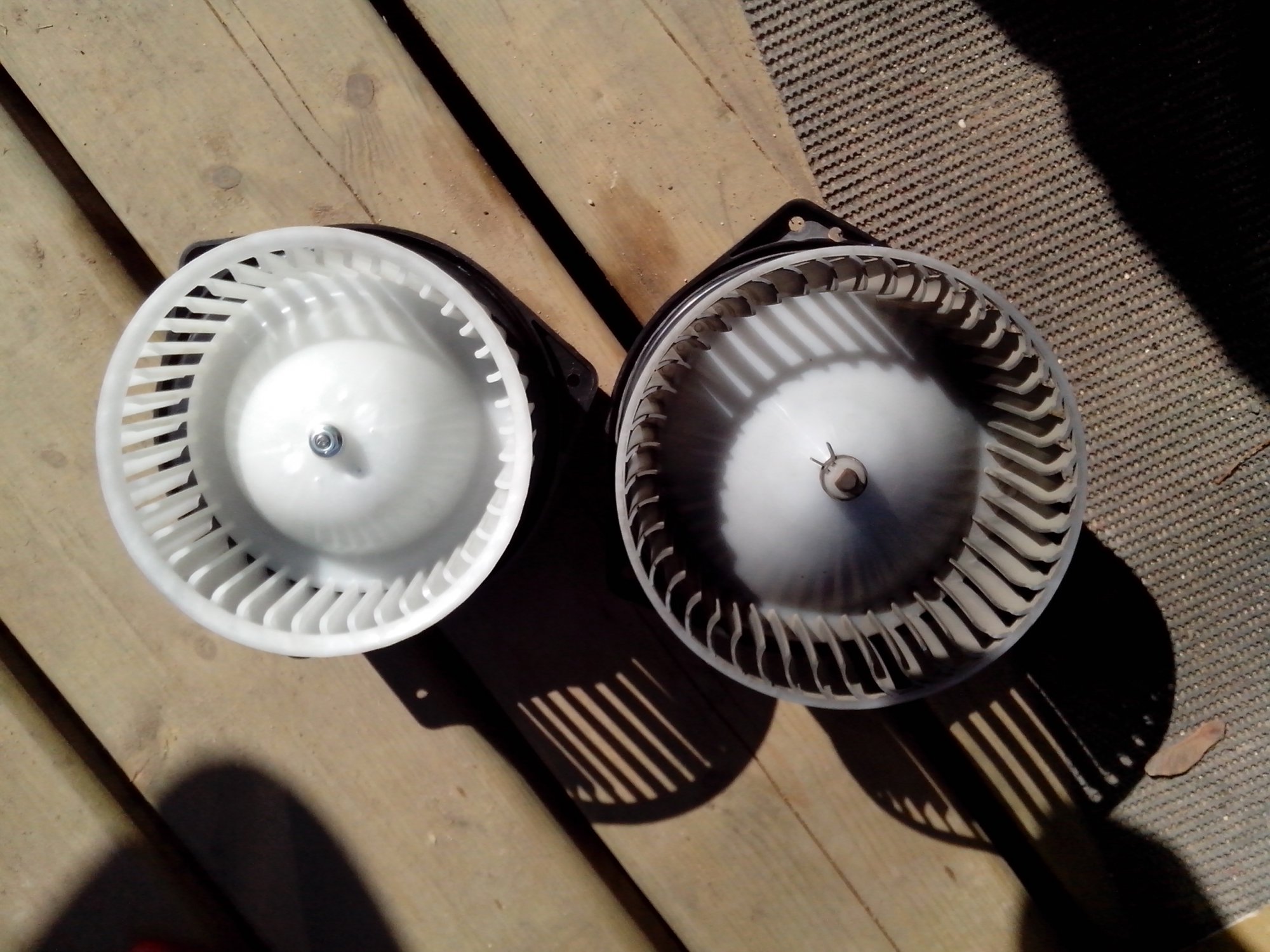

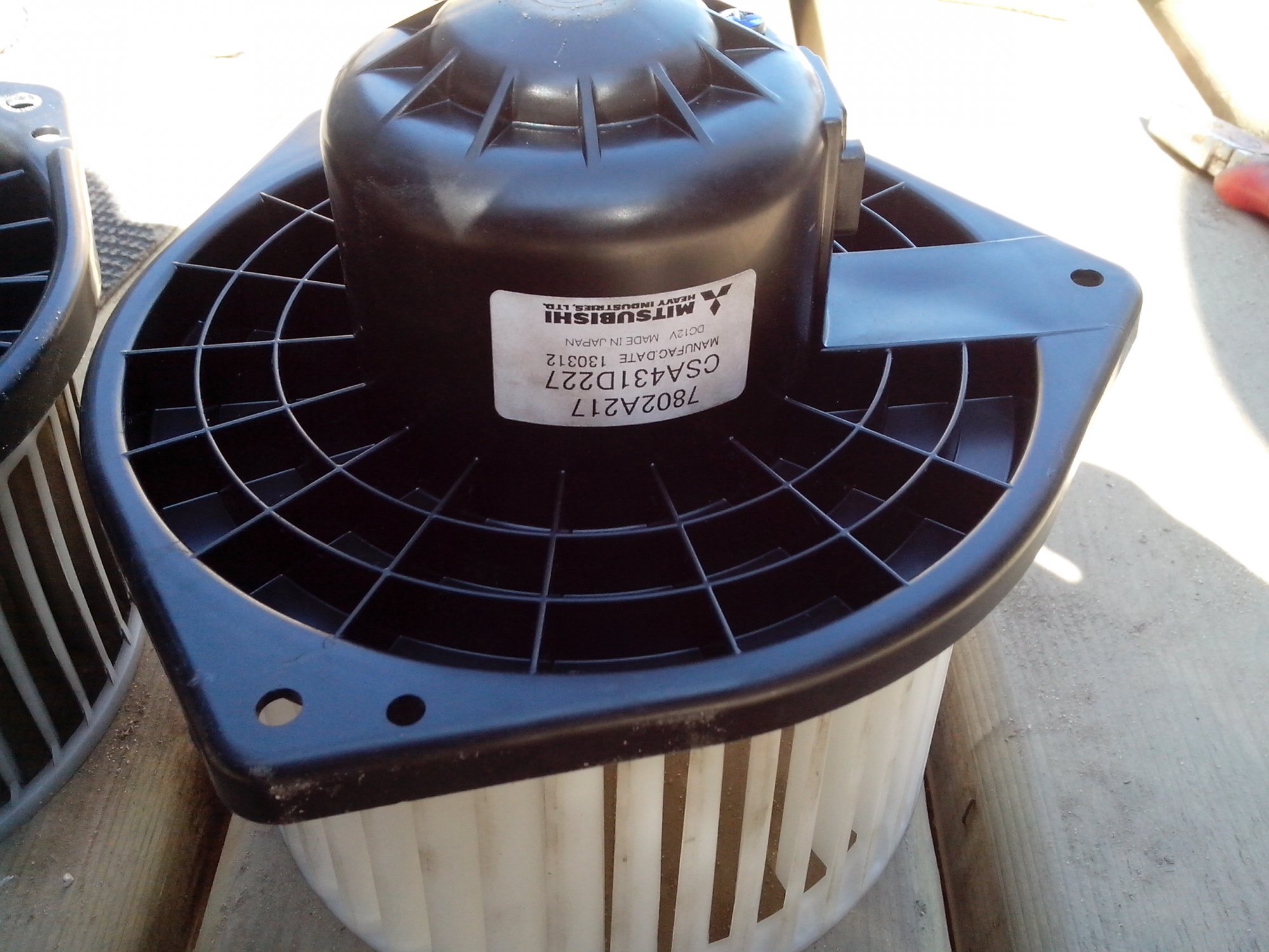

Почитав и посоветовавшись (спасибо всем кто помогал :)) в итоге поменял зашумевший родной мотор вентилятора отопителя SGVN 2006 на аналогичный от мицубиси артикул: 7802A217 обошелся за 3700 в exist за 3 дня доставки.
Для замены проделал следующие манипуляции:
1)Снял бардачок и заодно заменил салонный фильтр, как описано тут: http://expange.ru/e/Замена_салонного_фильтра_(Гранд_Витара)
2)Отщелкнул панель под бардачком, которая находится над ногами пассажира
3)Мотор черного цвета прикреплен 3-мя саморезами, открутил саморезы. вынул мотор с крыльчаткой, протер тряпкой все что смог достать рукой...надо сказать грязи очень много даже после фильтра и крыльчатка мотора очень грязная.

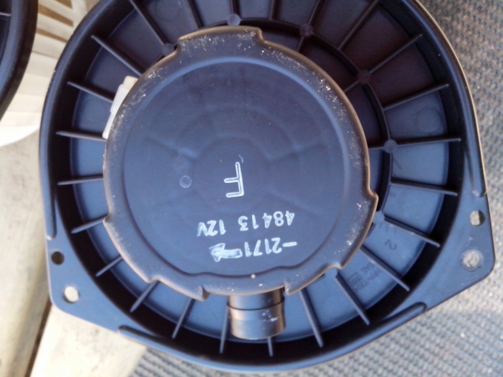

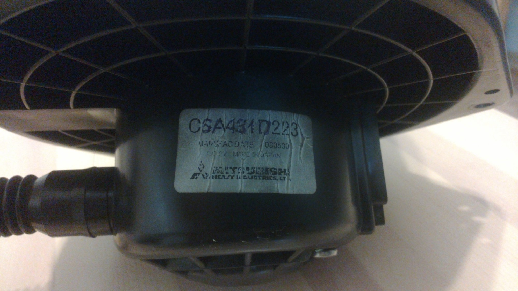

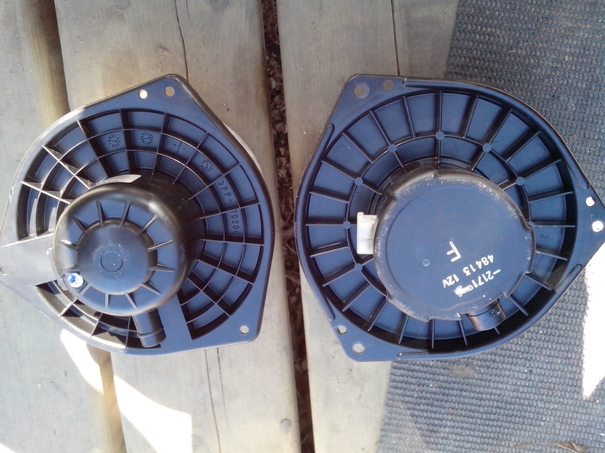

4)В этой ветке указаны 2 отличия мотора 7802A217 от родного мотора гранд витары: другая форма и местоположение разъема питания и более тонкая гофра трубка для охлаждения щеток - все так и есть других отличий не обнаружил, ну кроме отсутствия чехольчика на нижнюю часть корпуса мотора :). Ну и мотор из новой серии, поэтому неразборный.

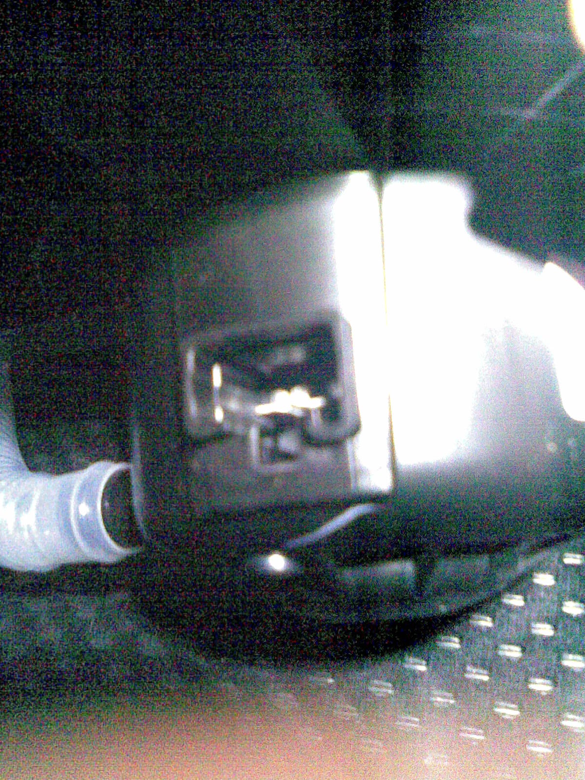

Фото коннектора со стороны автомобиля:

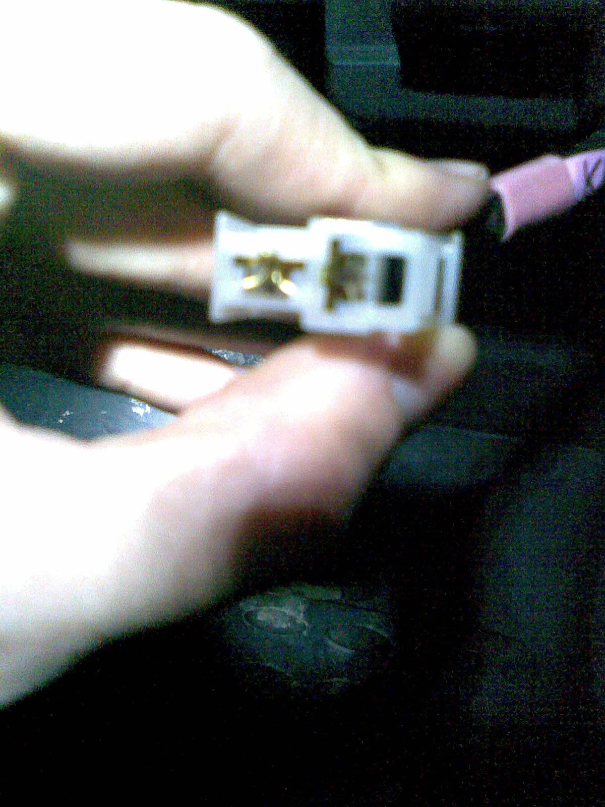

Фото разъема мотора мицубиси:
5)Более тонкая гофра трубка, как я понял, не проблема - просто с усилием натягивается до максимального упора к коннектору климата.

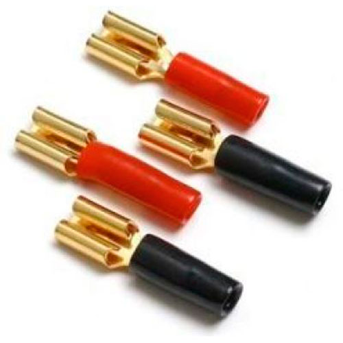

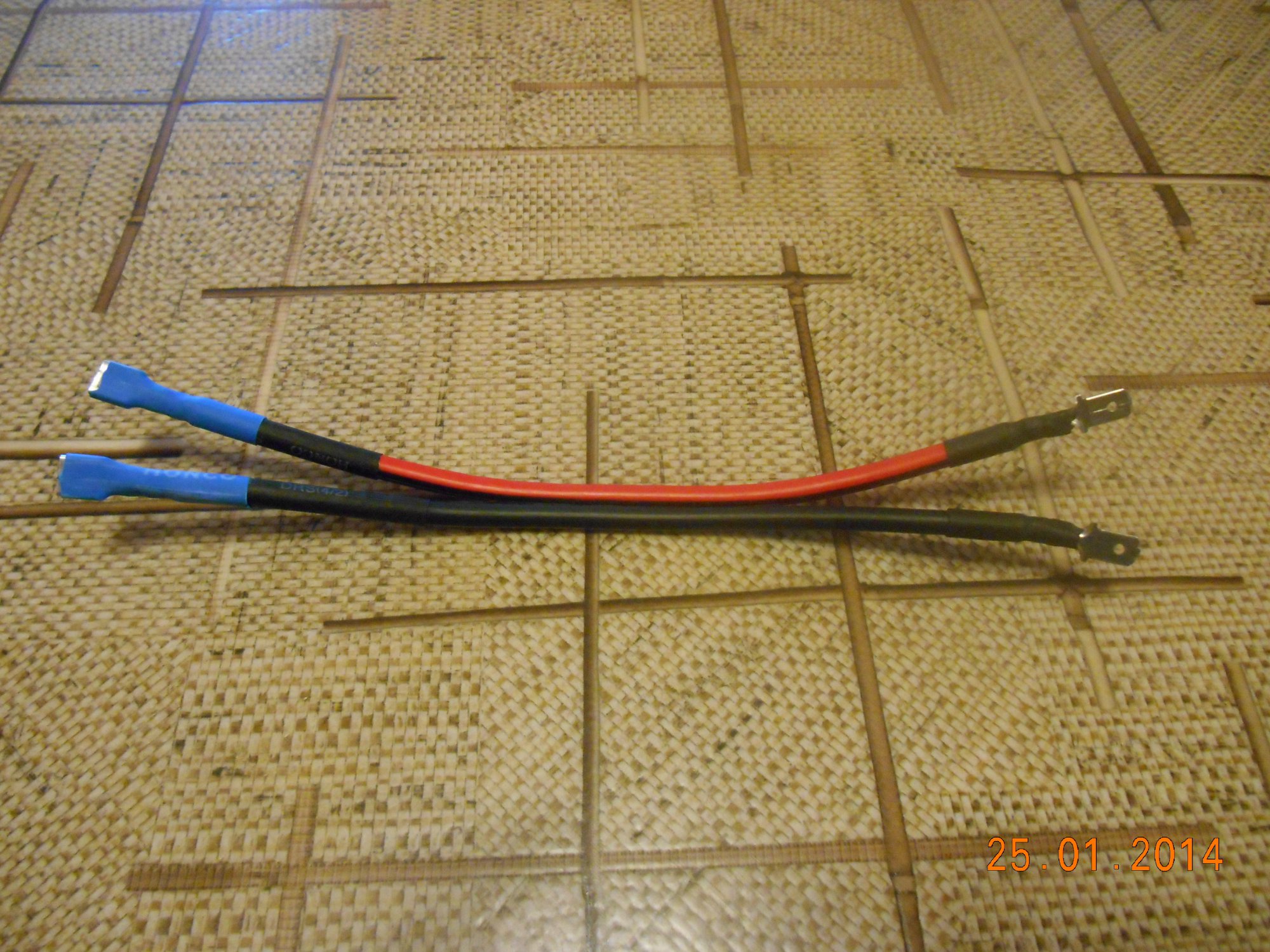

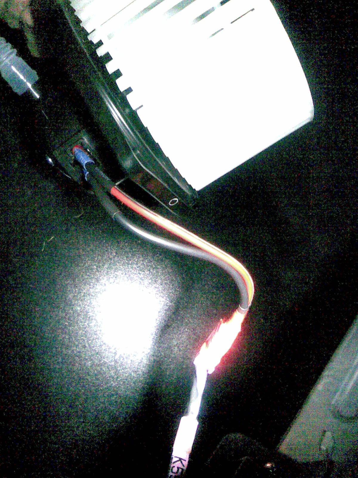

5) Пока ехал новый мотор, решил сделать переходник для разъема питания.
В магазине радиотоваров купил:
  • аудио кабель сечением 4мм, длина около 20-25 см (продали метр, отрезал примерно на глаз предполагая. что разъем на моторе будет с противоположенной стороны) кабель шел сдвоенным т.е. получилось 2 проводка по 20-25 см
  • 2 автомобильные клеммы типа "папа" (для соединения с коннектором с стороны проводки автомобиля)
  • 2 автомобильные клеммы типа "мама" (для соединения с разъемом питания на моторе)
  • термоусадочную трубку на 4мм (для изоляции места пайки клеммы к проводу) (черная на фото)
  • термоусадочную трубку на 6мм ("чехол" для клемм типа "мама") (синяя на фото)
  • изоленту
Далее в этом же магазине мне припаяли клеммы к проводу и нацепили термоусадочные трубки, вот что получилось:

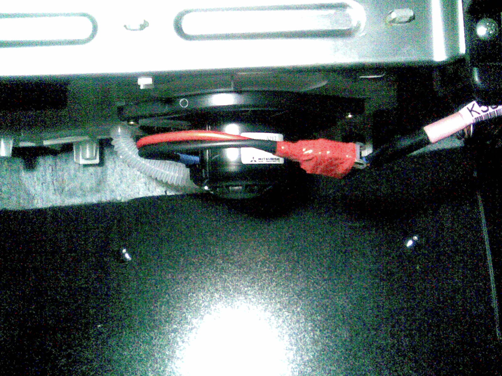

6)Дождался мотора и пошел ставить:
  • Сначала решил разобраться с полярностью, так как от нее зависит направление вращения крыльчатки (стрелка на крыльчатке указывает направление против часовой стрелки) воткнул "+" с правой стороны разъема мотора "-" с левой - не угадал - закрутилось по часовой-дуло слабо, поменял местами и стало все как надо.
  • Клеммы типа "папа" держались в коннекторе со стороны проводки автомобиля очень слабо, поэтому место соединения вместе с коннектором пришлось туго обмотать изолентой.
  • Перед установкой мотора на место еще раз вытащил клеммы типа "мама" из мотора и не зря...из за того, что я их вставлял поочередно термоусадочная пленка на клеммах надорвалась, так как расстояние между клеммами в разъеме очень маленькое, решил подстраховаться и намотал 1 слой изоленты поверх термоусадочной пленки на каждую клемму типа "мама".
Фото с готовым соединением:
Установил новый мотор на место:
Вернул на место панель под бардачком и бардачок.
Поездил вроде все нормально - дует теплом, ощущения как буд-то с мотоцикла на машину пересел ибо на улице -20, а ездить приходилось с выключенным вентилятором и приоткрытыми окнами:)

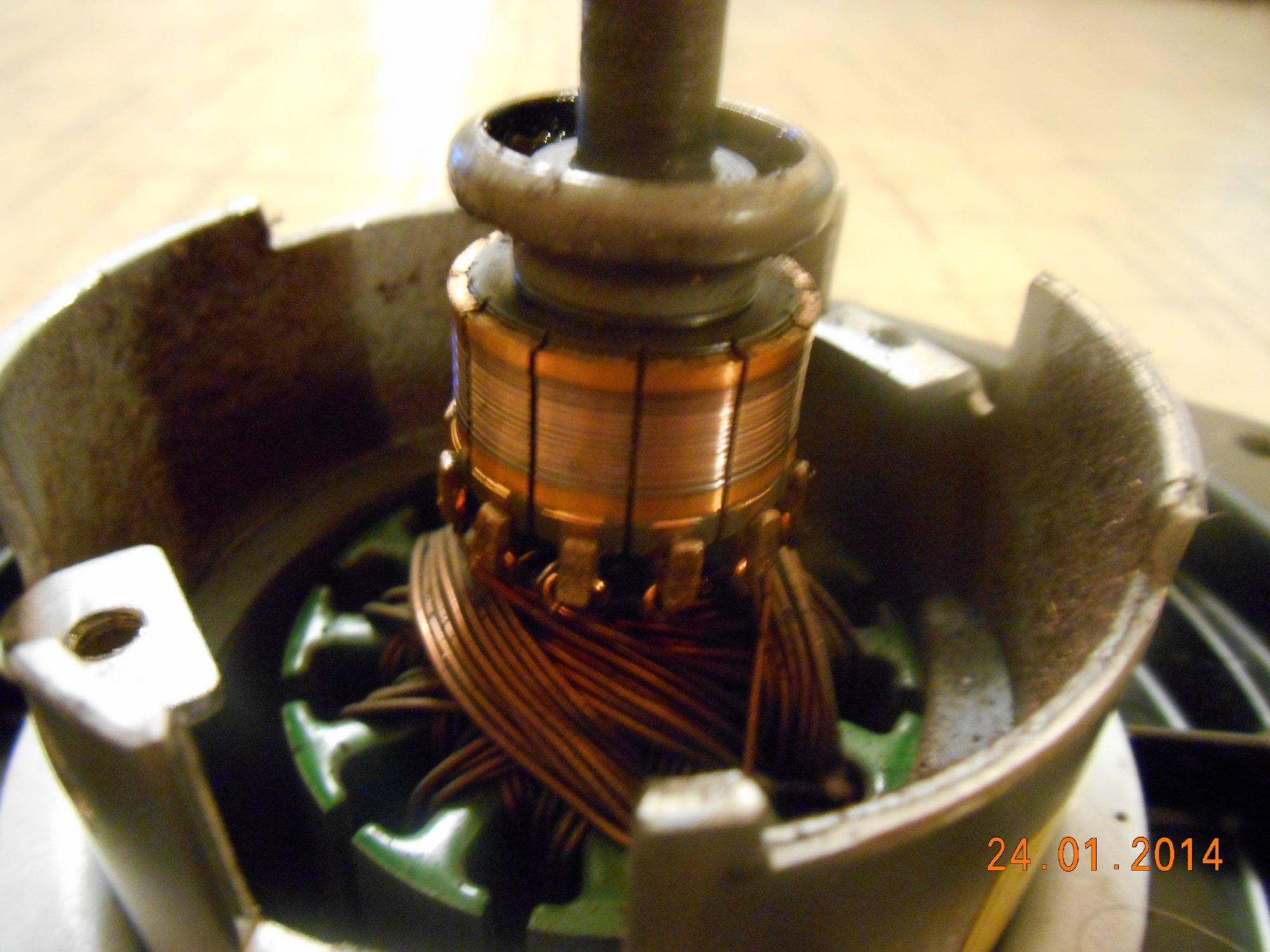

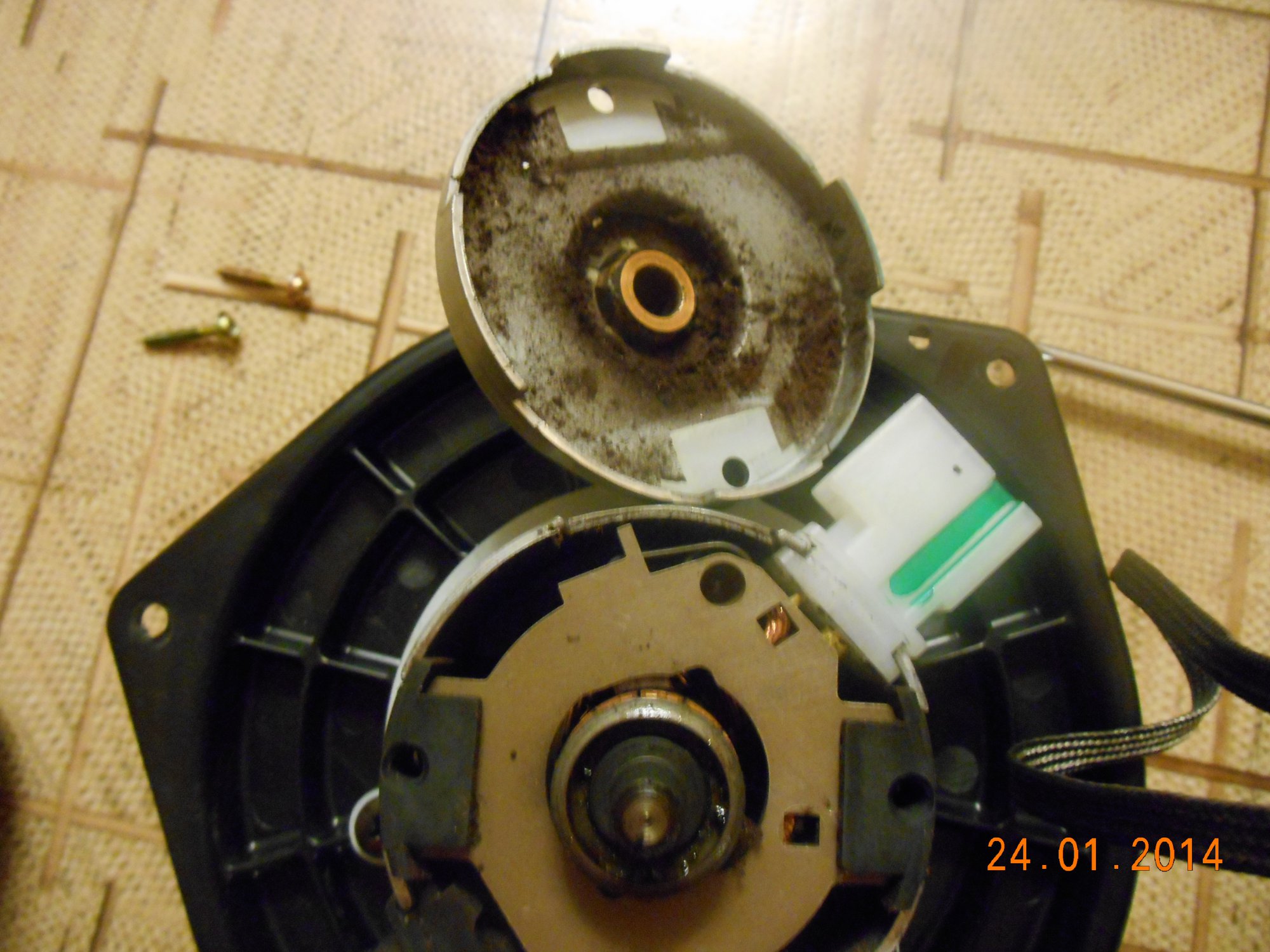

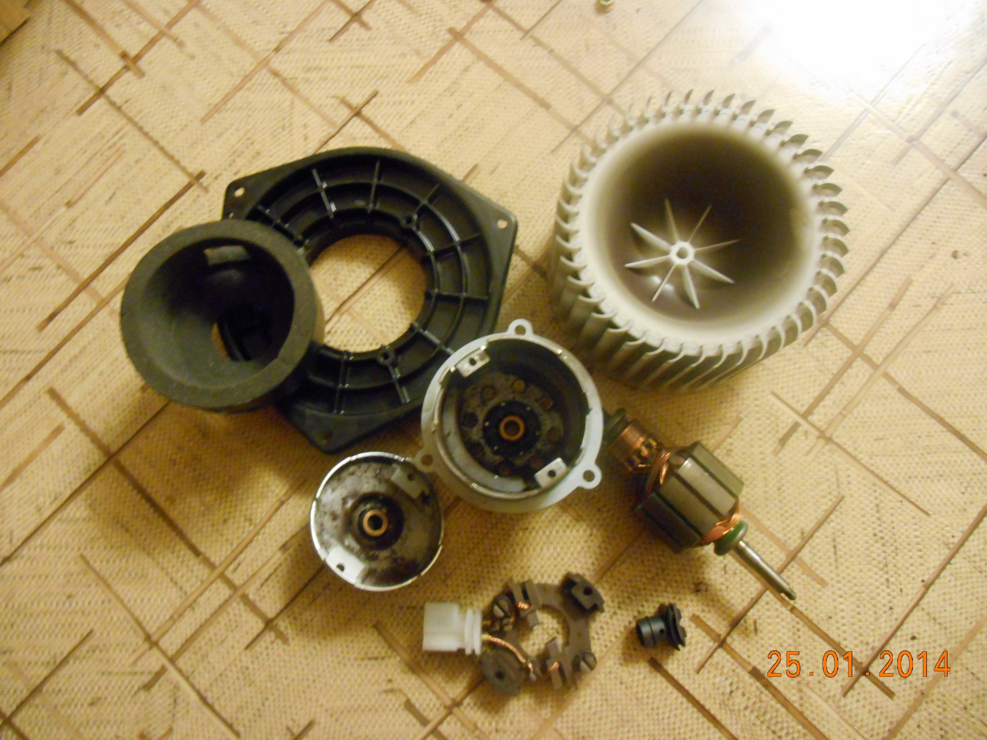

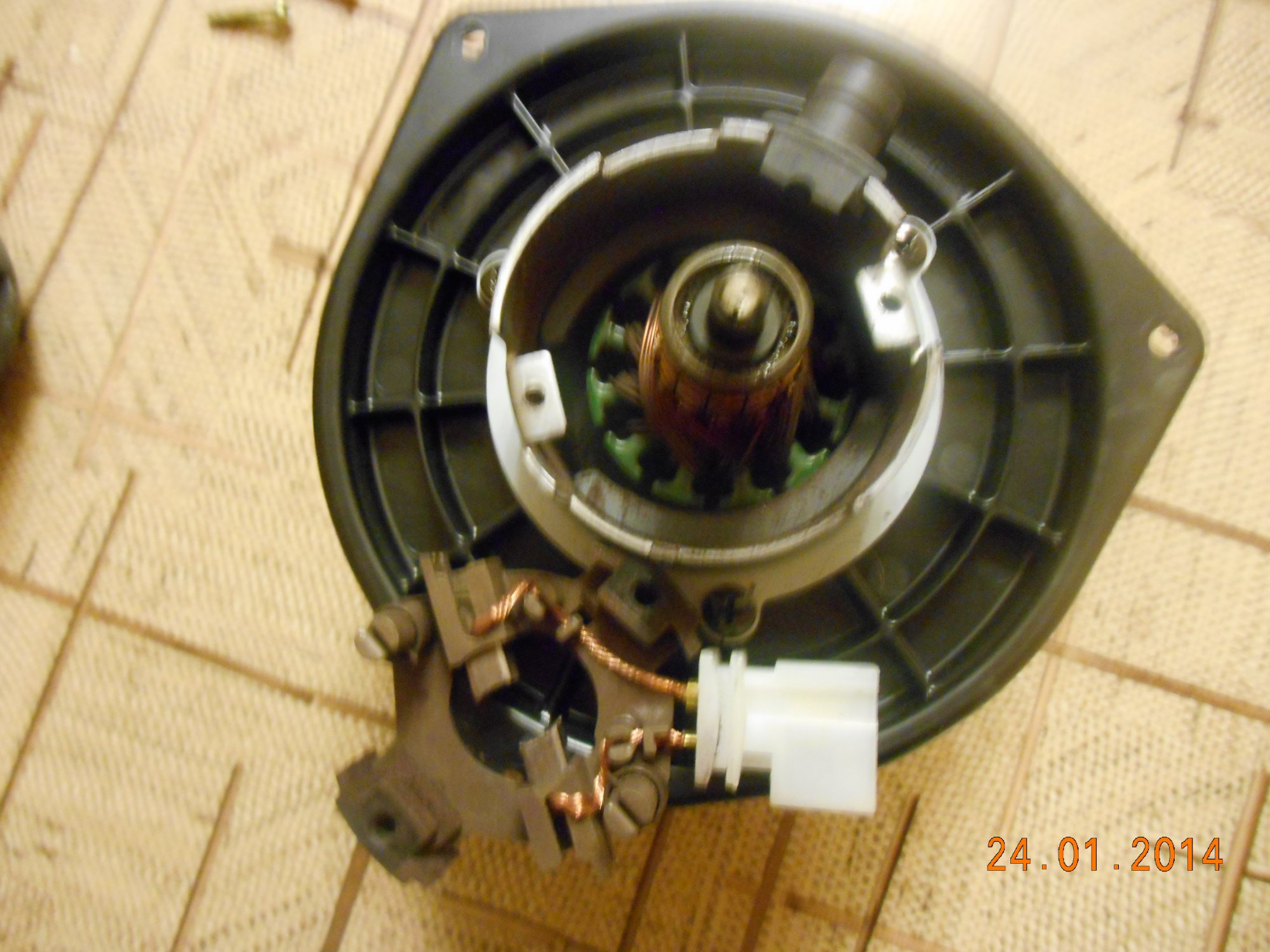

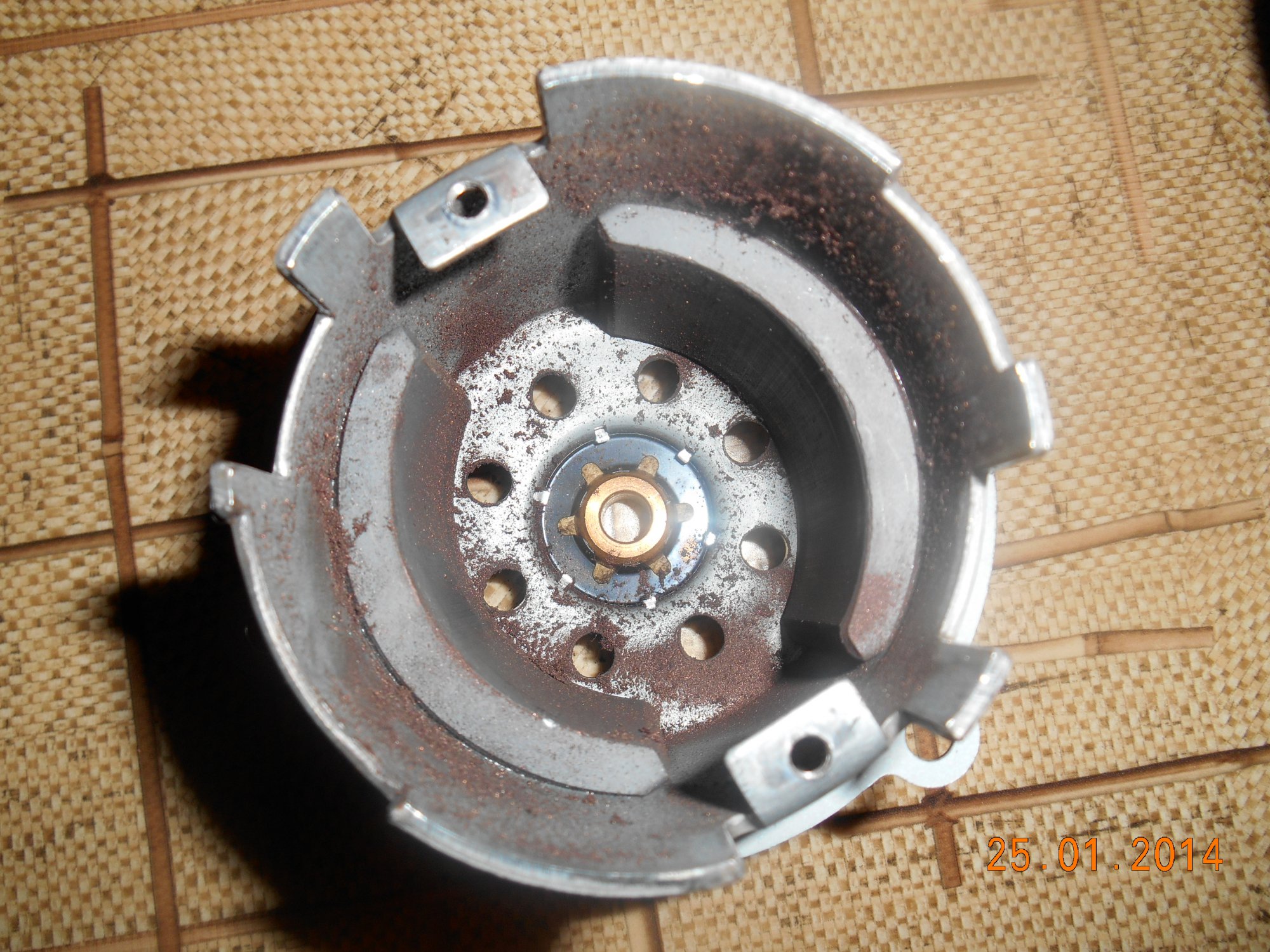

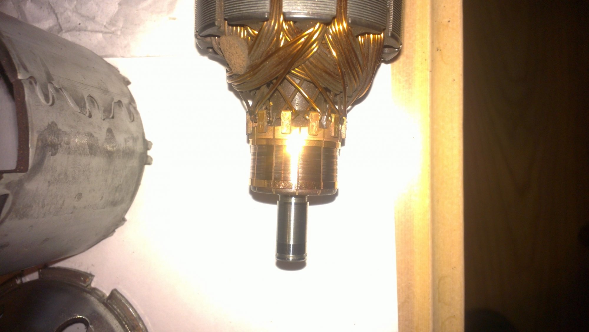

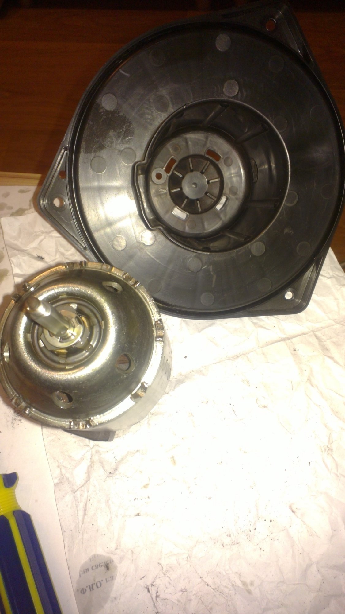

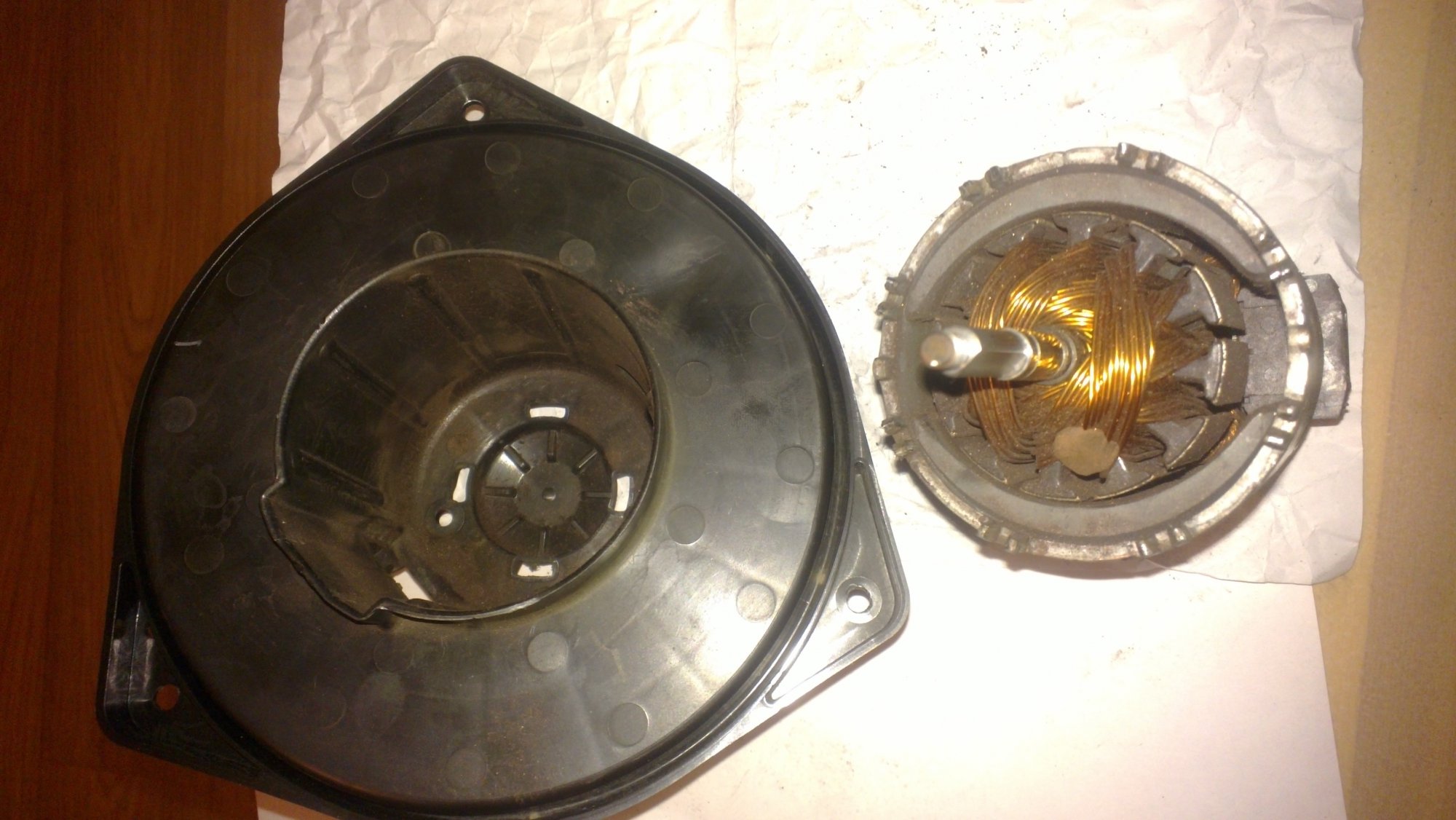

Старый мотор разобрал еще до прихода нового....вместо смазки там грязь...вот фото:
DSCN0202.JPG DSCN0203.JPG DSCN0205.JPG DSCN0207.JPG DSCN0210.JPG DSCN0216.JPG
fraks
23 Октябрь 2007
1,981
390
А просто чистка и смазка не помогла старому мотору? Коллектор-то практически новый.

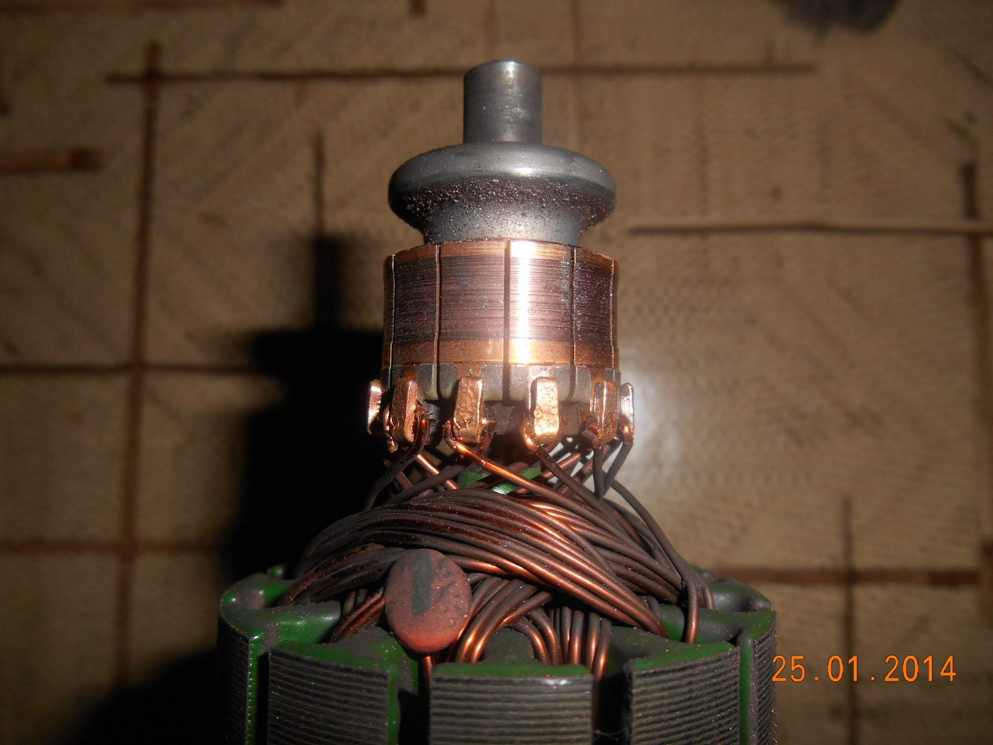

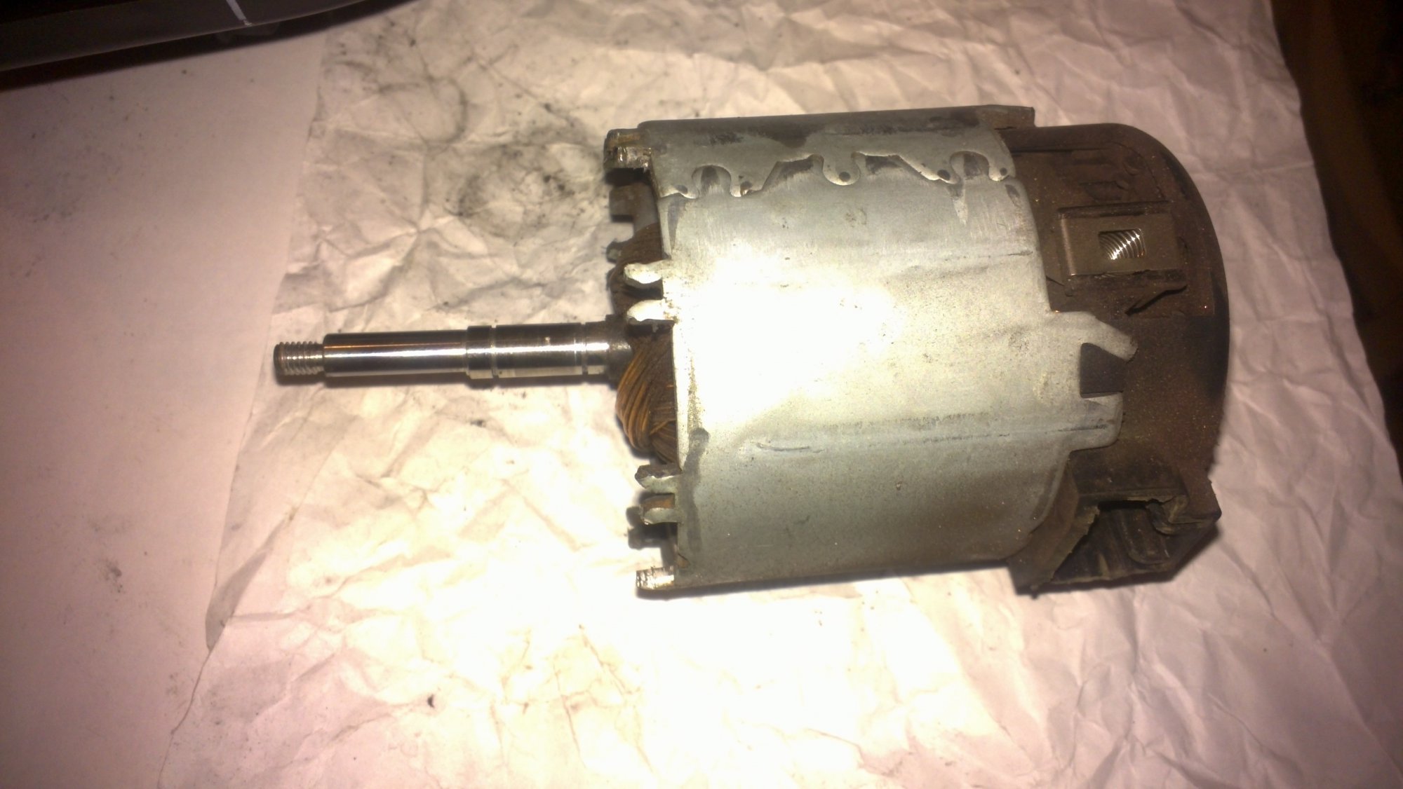

Доброго времени суток.
Вот то же озаботился мотором печки, по причине завываний при холодной работе. Разобрал сегодня. Никакой там смазки нет. Или высохла давно. Только слой пыли от щеток и якоря кругом. Почистил, смазал. Ламели якоря сильно изношены. Может они и скрежещут. Машина 2008го года, кожух мотора пластмассовый(CSA431D223). Все замечательно разбирается. Снимается крыльчатка. Снизу на пластиковом корпусе винт, крепит разъем.Вытаскивается мотор из пластикового корпуса. Снимается стопор с вала, все шайбы. Пассатижами сжимаются усики фиксации верхней крышки, снимается крышка.Затем на нижней части вала так же, стопорное кольцо и шайбы. Вынимается якорь.Сборка в обратном порядке. Разгибаются усики в пазах крышки (я делал с помощью отвертки).
Но это так, для профилактики. почистить, помазать. Может щетки поменять.
С моим якорем - подожду пока перестанет работать, да поставлю 7802A217 от Аутлендера.
там якоря ещё на одни щётки хватит, скорее втулки кончатся
Согласен, можно было и попробовать почистить и смазать, но машину надо было гарантированно сделать к выходным я подумал пока протяну с ремонтом, потом уже новый мотор не успеет придти, а в старом был не уверен.

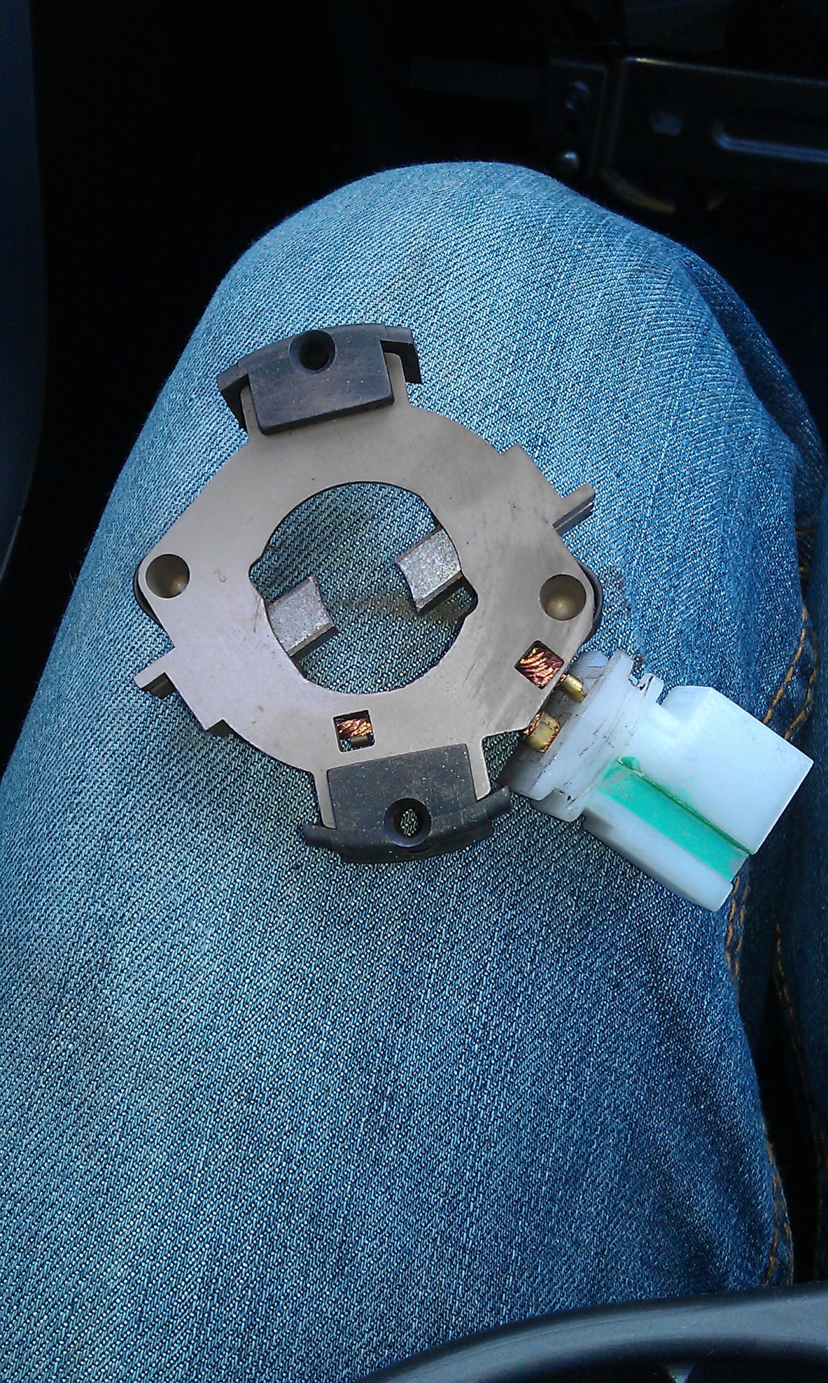

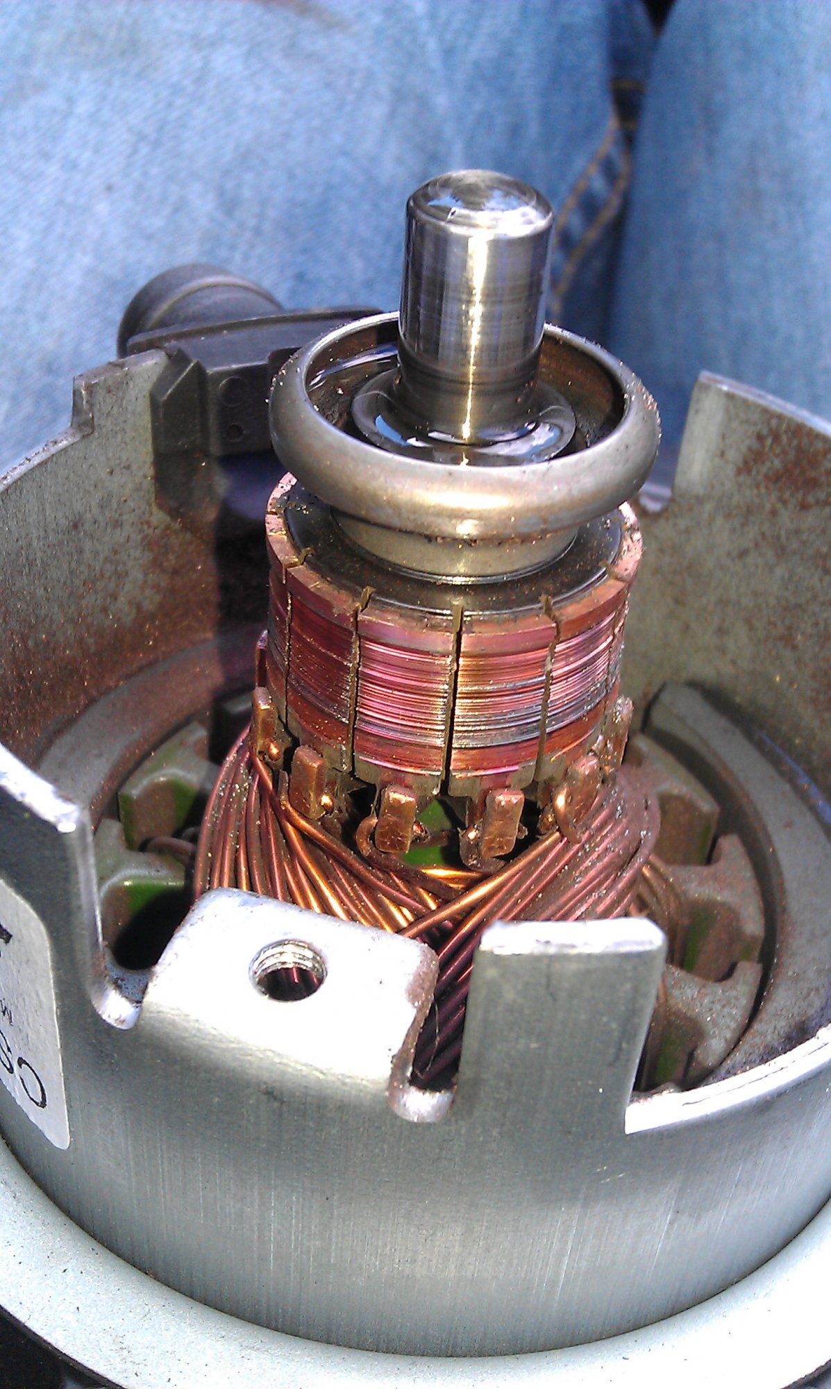

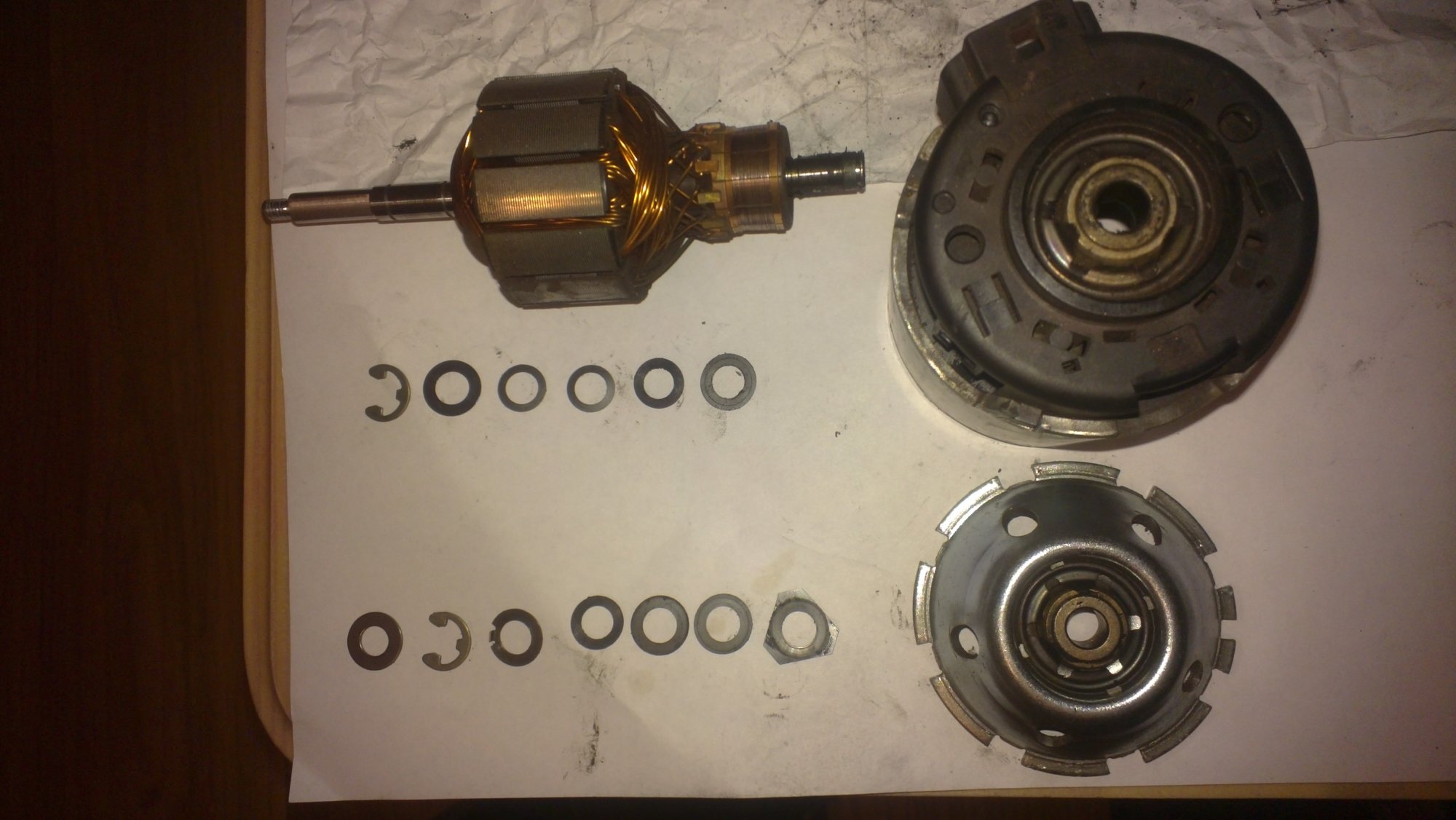

Неожиданно перестал работать мотор печки (после замены помпы в сервисе :)(связи думаю нет) ). Снял клемму с мотора, тестер показал, что напряжение приходит, через фильтр вал крутится. Мотор не прозванивался тестером.
Подумал щётки, снял мотор, разобрал, почистил, всё вроде как ок. Собрал - работает дальше. Что было, не понятно.
Авто 2008 года, пробег 90000.
Состояние якоря - изношен на 1 мм. Фотки: IMAG0742.jpg IMAG0744.jpg
