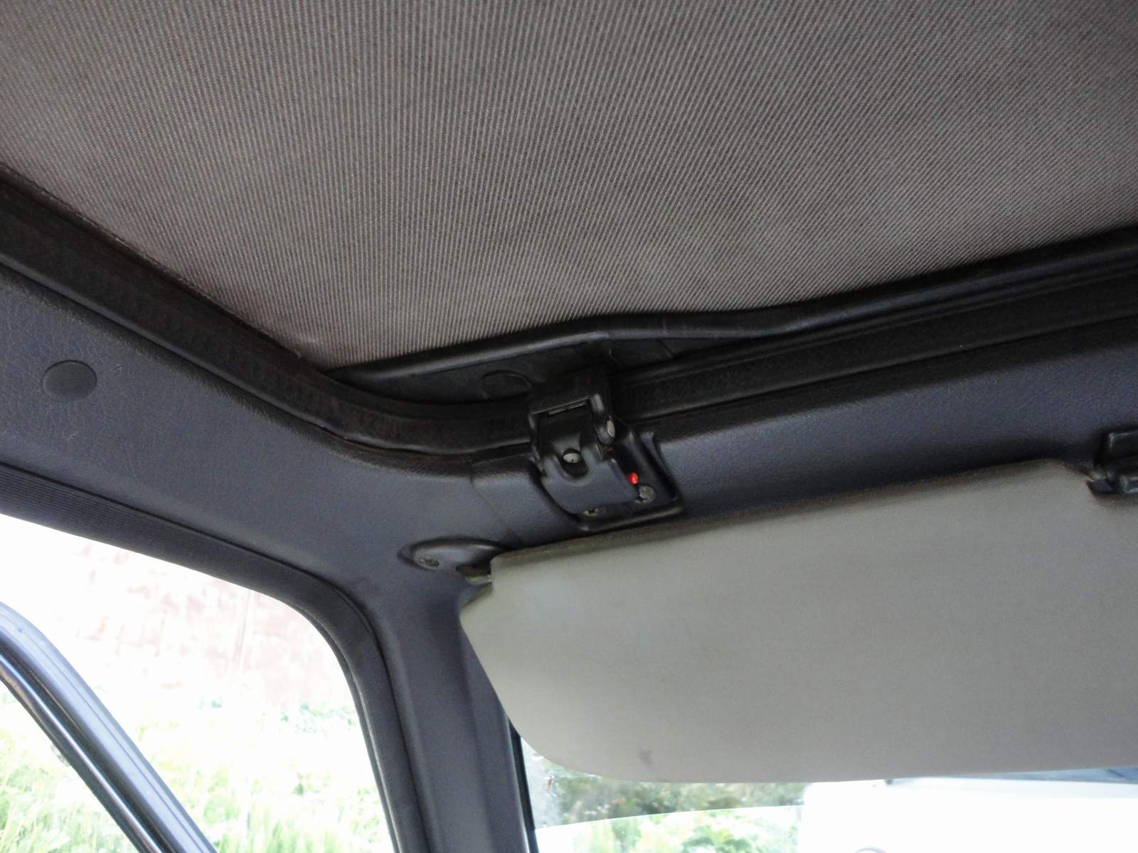

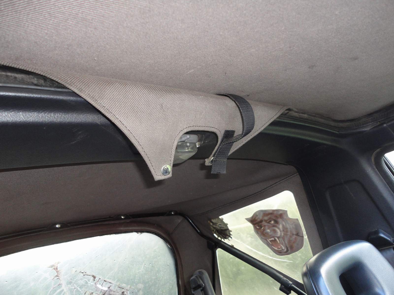

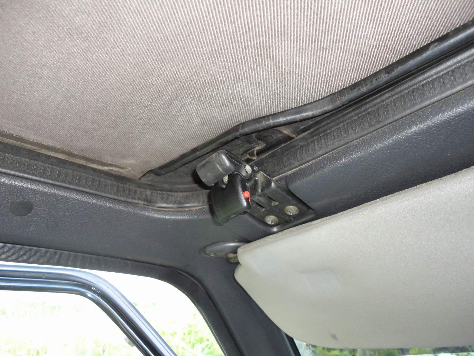

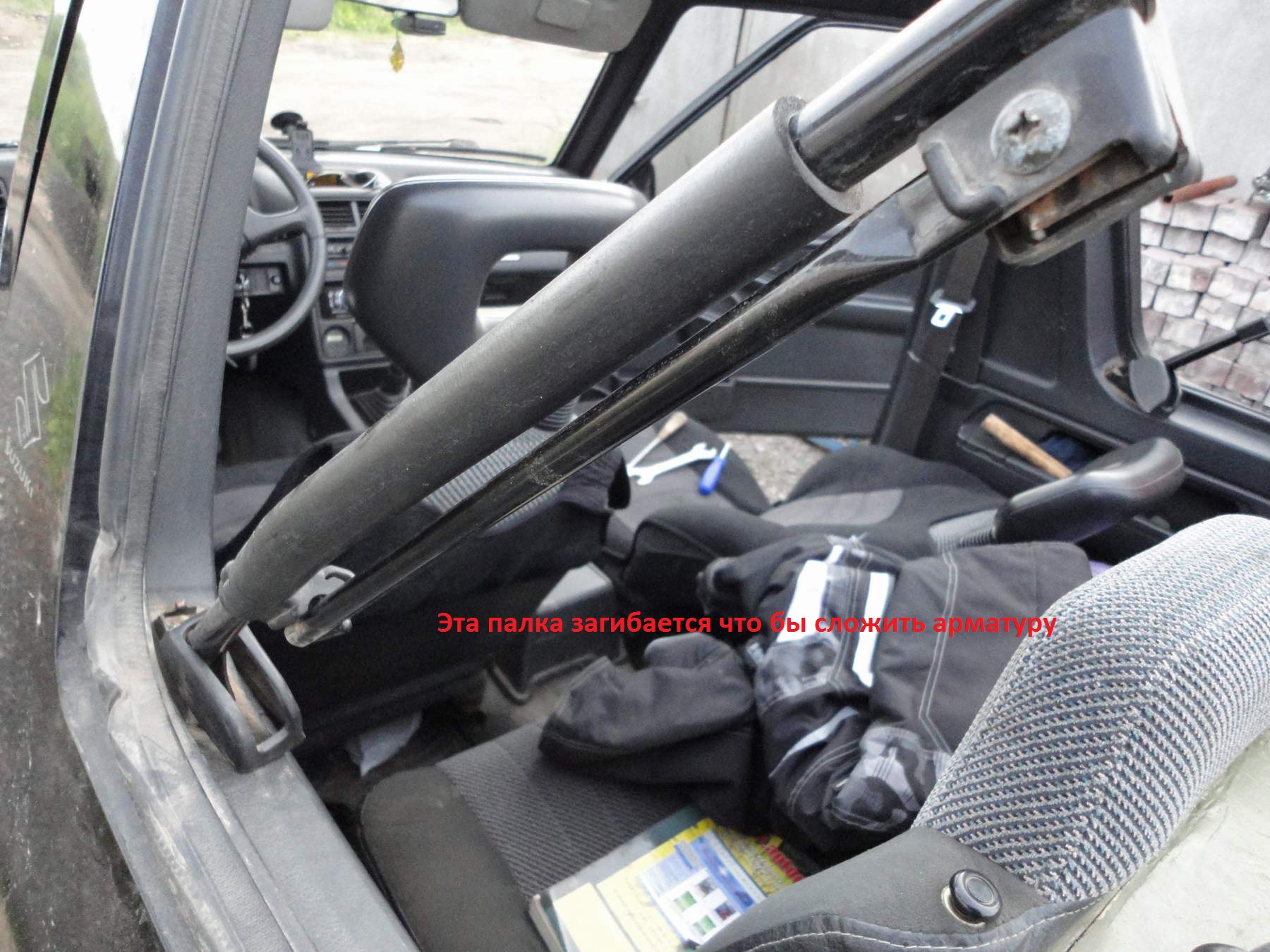

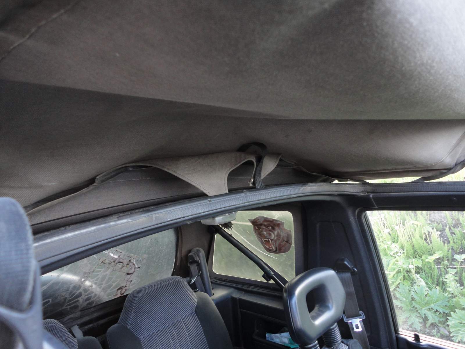

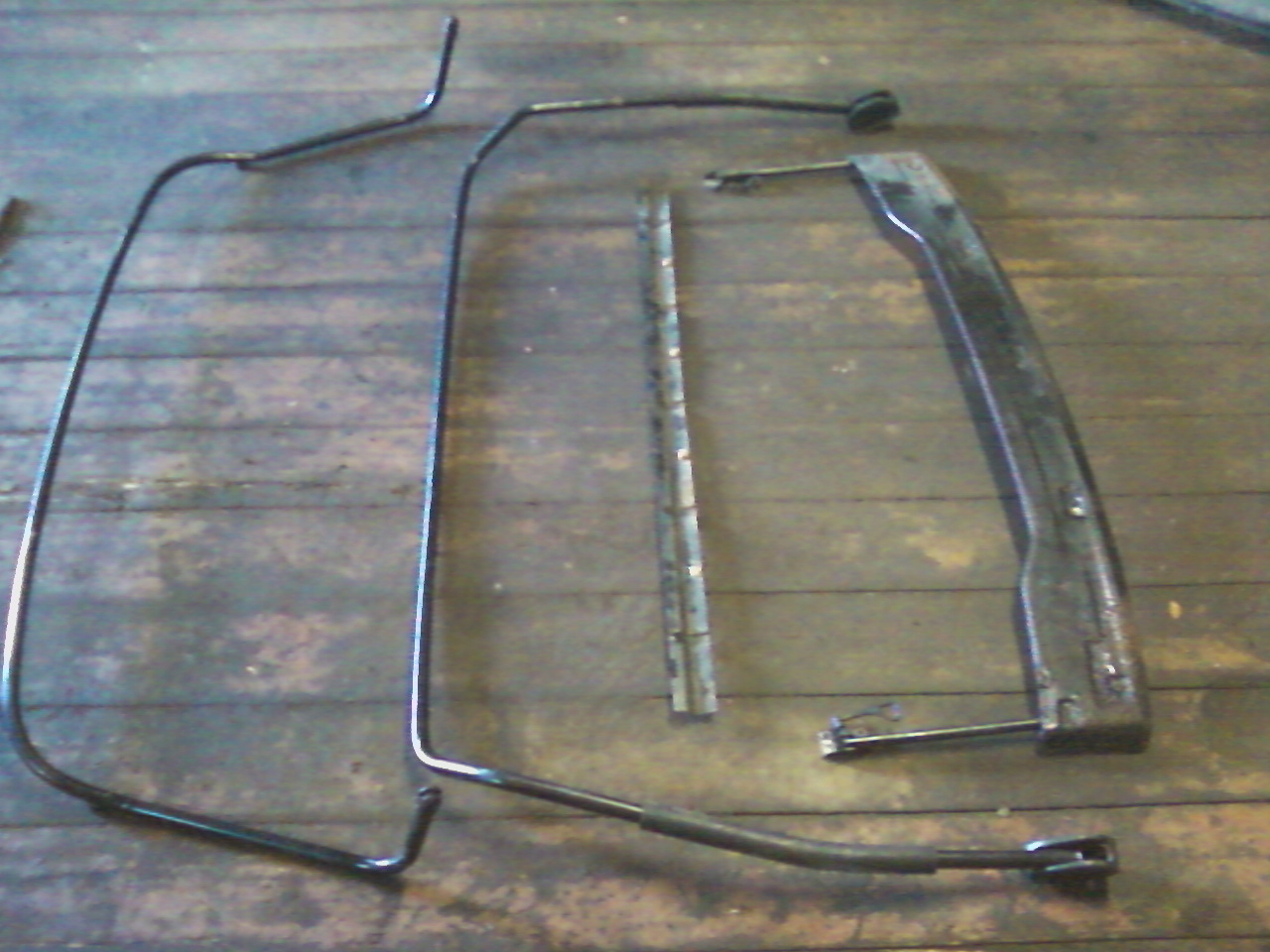

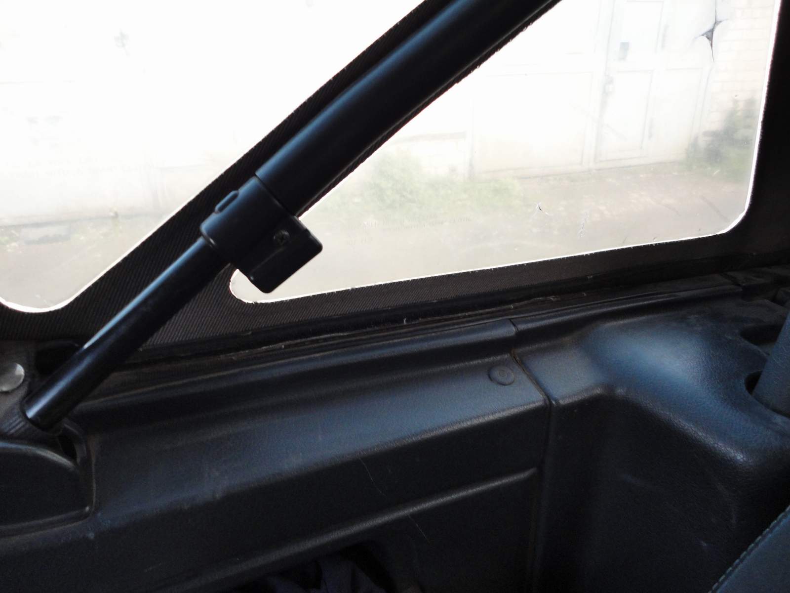

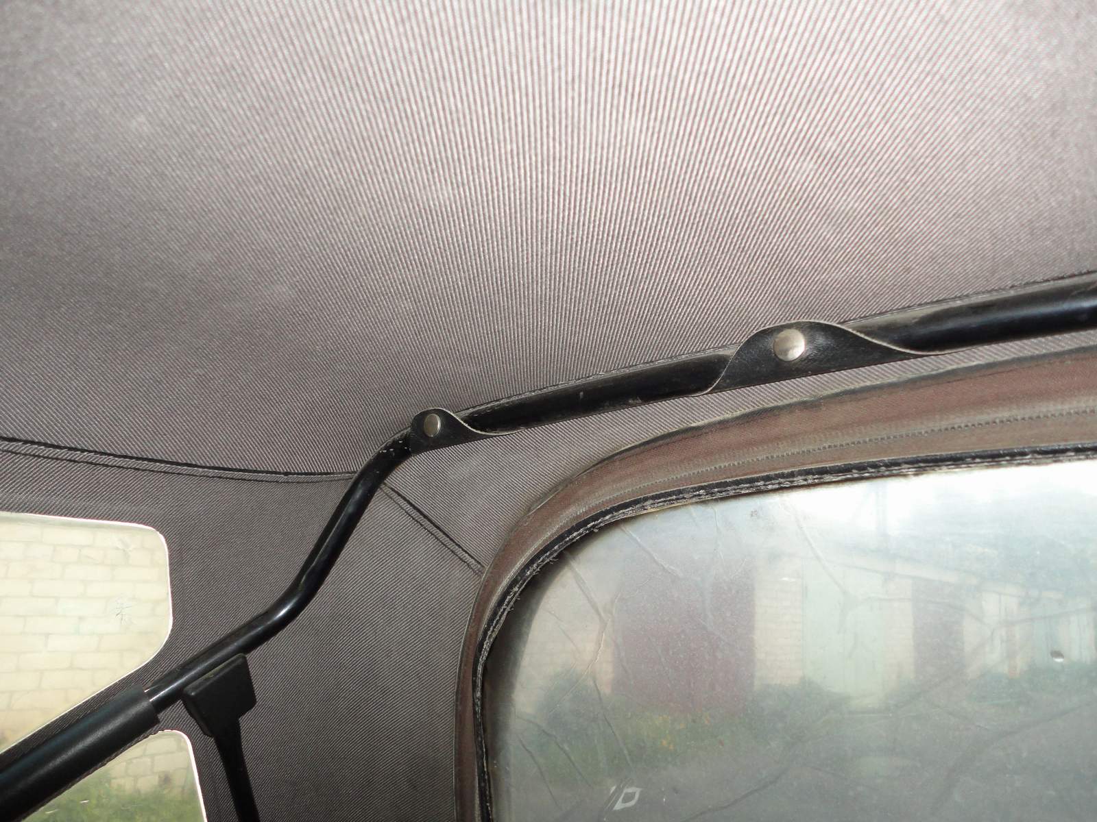

Справа лежит дуга-пластина - это передняя часть тента, прикручивается на четырех болтах к крыше (отверстия где то посередине проёма двери).
В середине непонятная мне пластина (такой у себя не припомню),
ща фотки свои поищу - я перед продажей тента фоткал свой изнутри снаружи.
саня мыло дай своё - ща скину два архива

Подскажите чего здесь не хватает? и что куда?
По арматурам это похоже на обновленный вариант, я у себя в БЖ на драйве выкладывал сравнение двух вариантов крыш. в этом, дай Бог памяти, тент со съемными боковыми окошками.
Вот ссылка
http://www.drive2.ru/cars/suzuki/vitara/vitara_1st_generation/tonych/journal/288230376152935631/

Вот тут менее детализировано. По ходу на первой скобе не хватает Т-образных кронштейнов под винты.

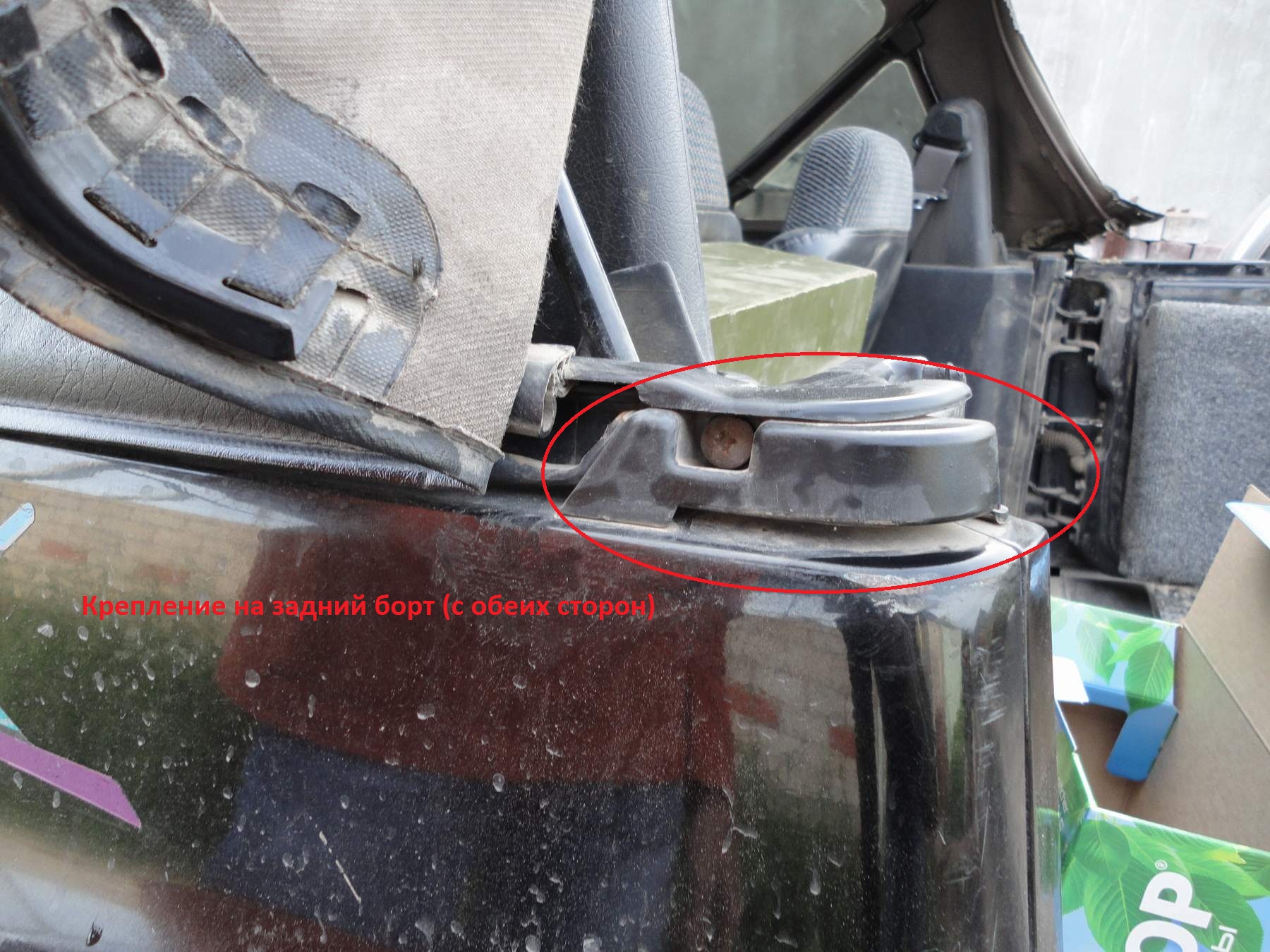

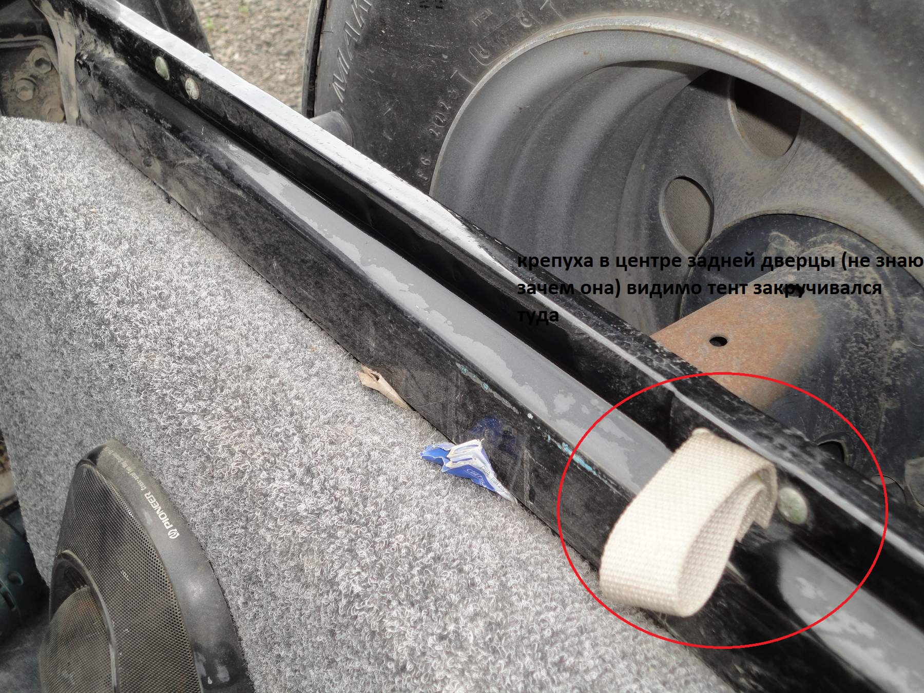

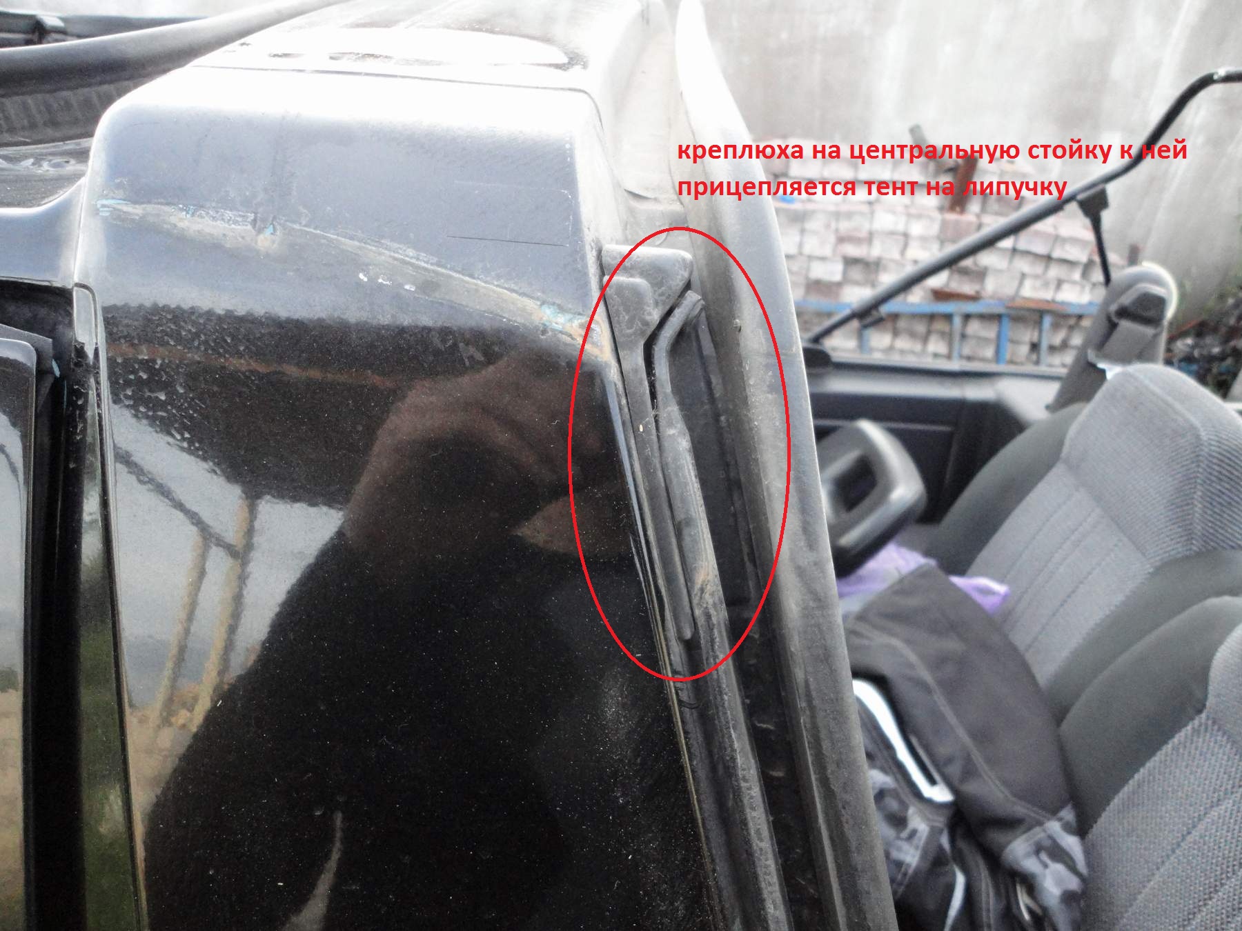

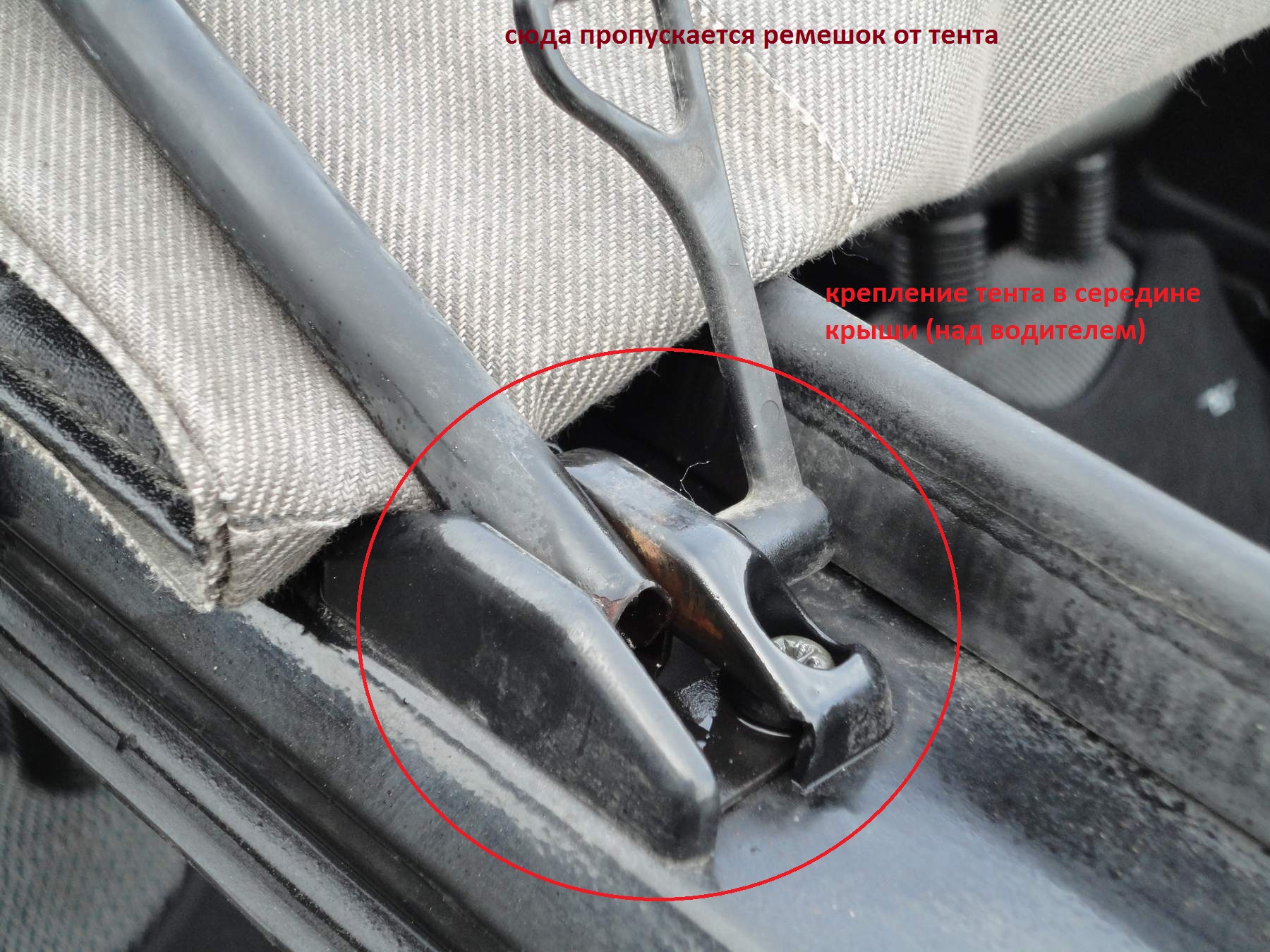

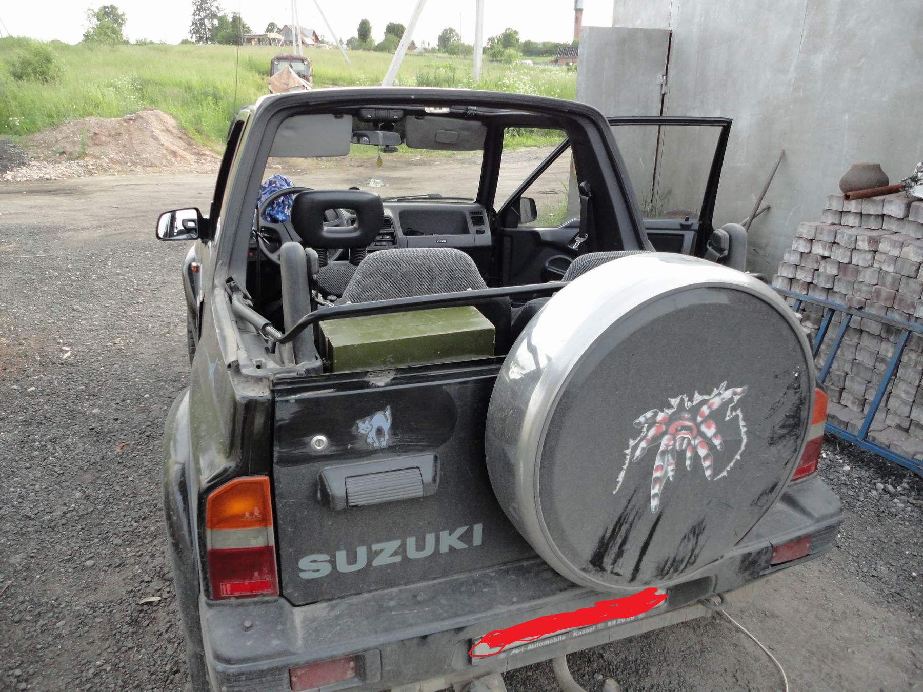

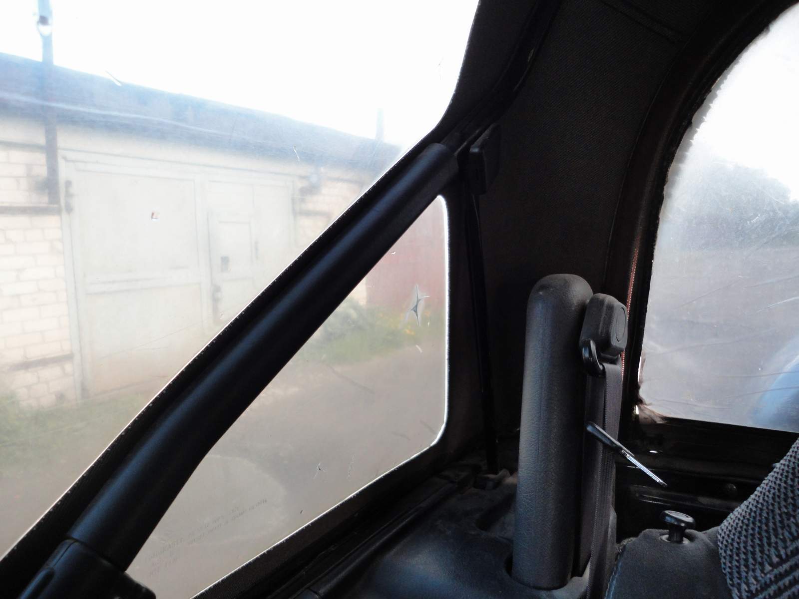

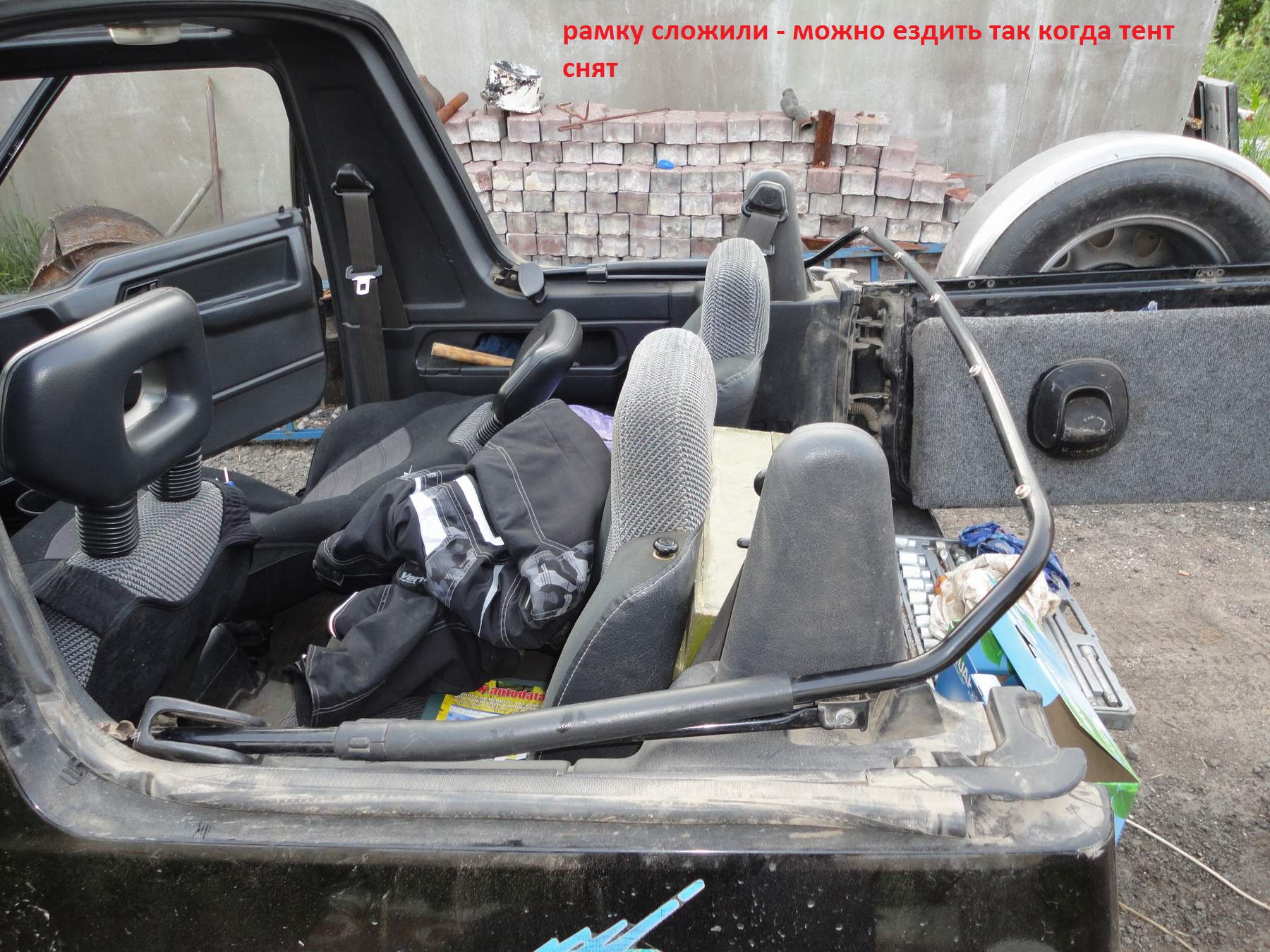

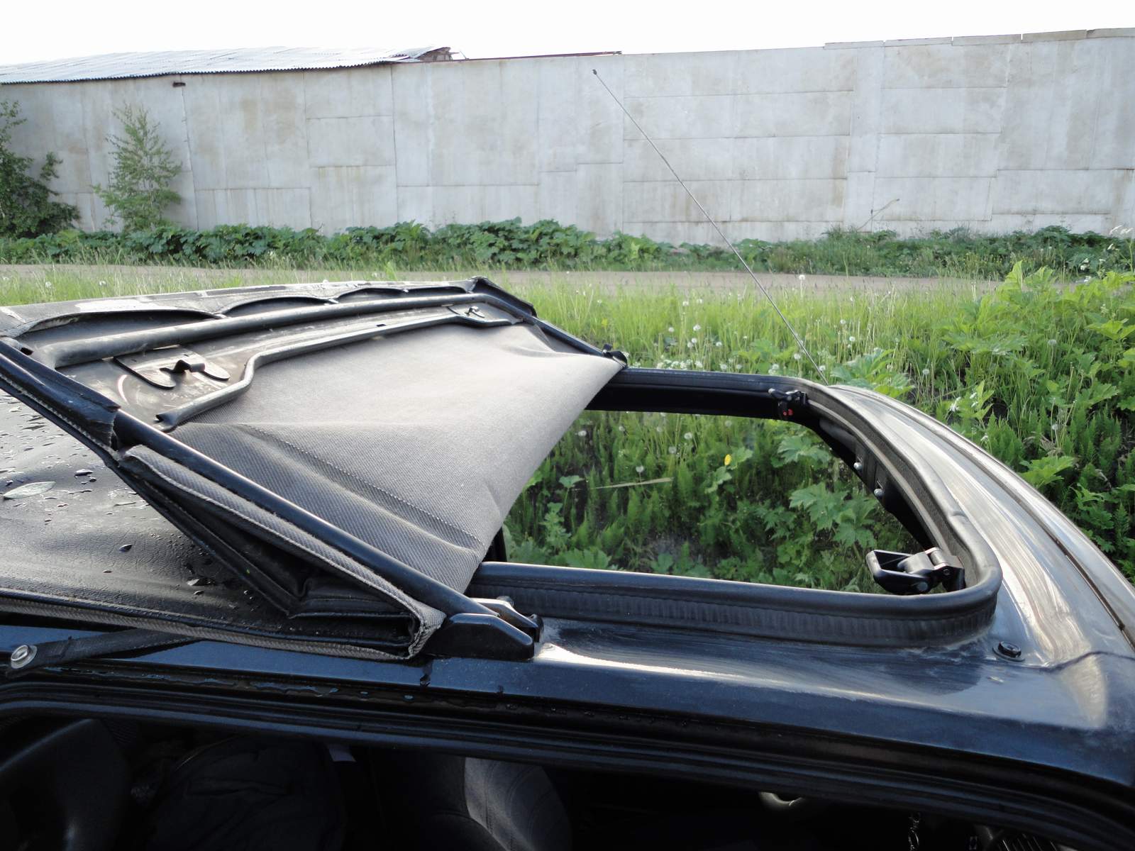

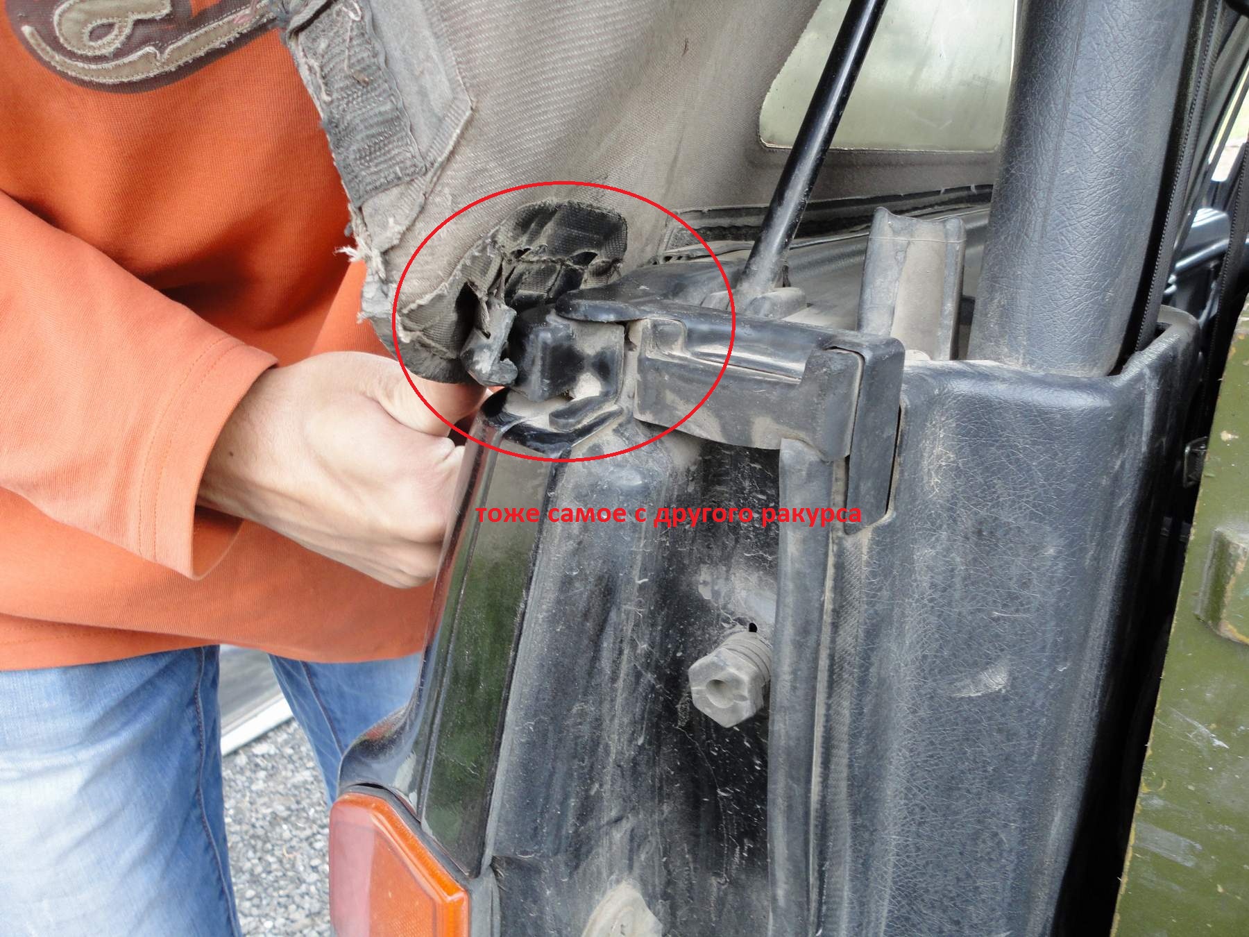

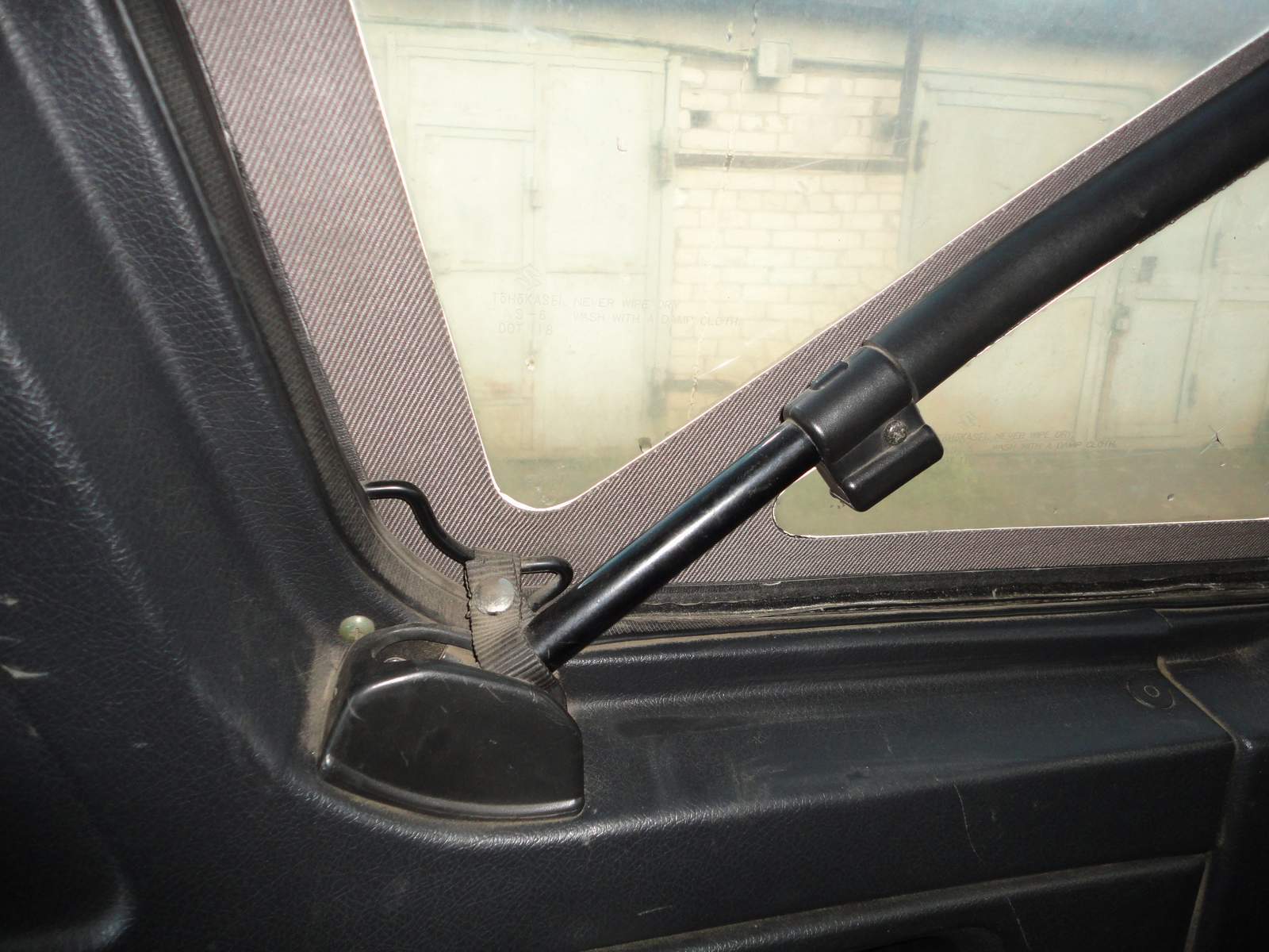

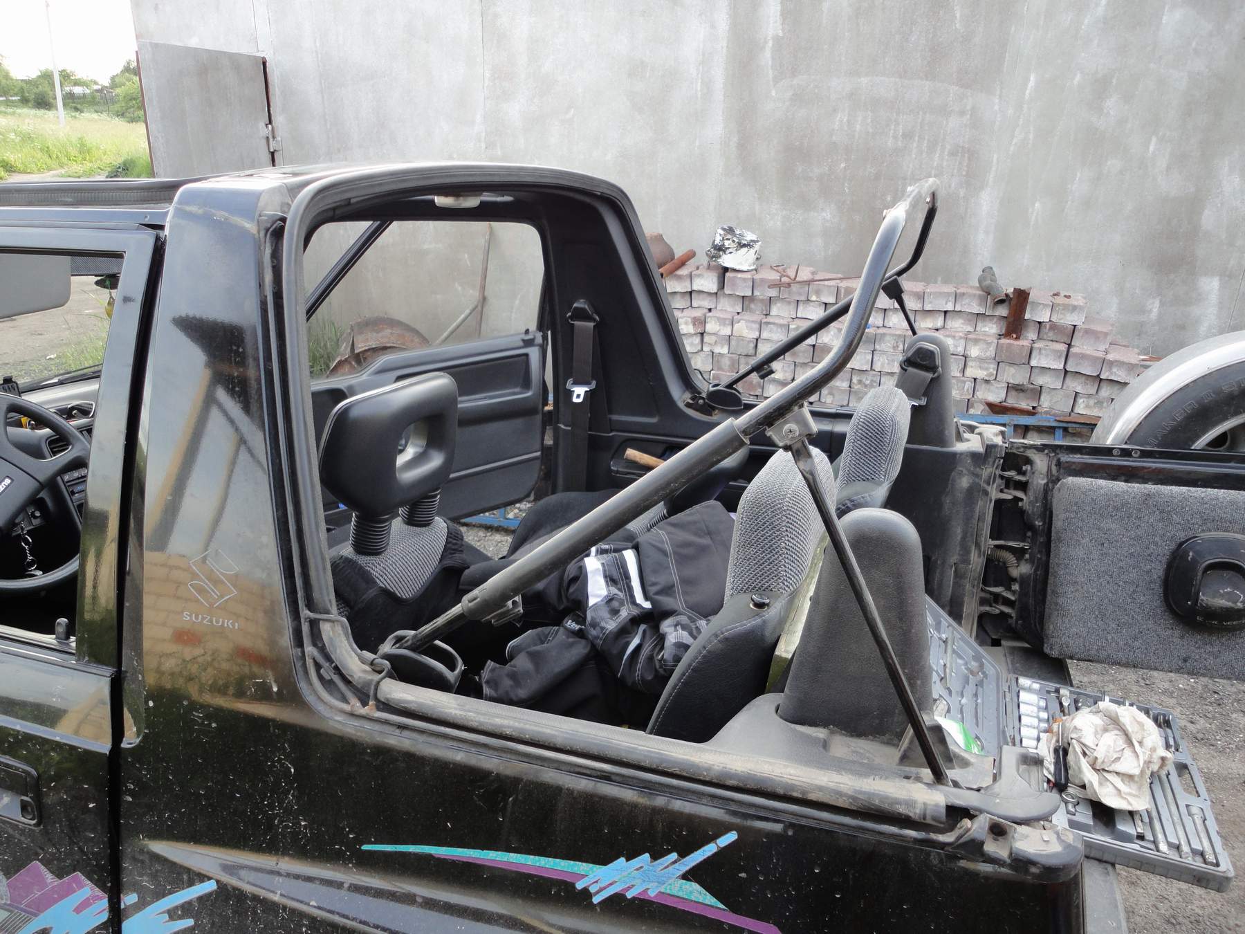

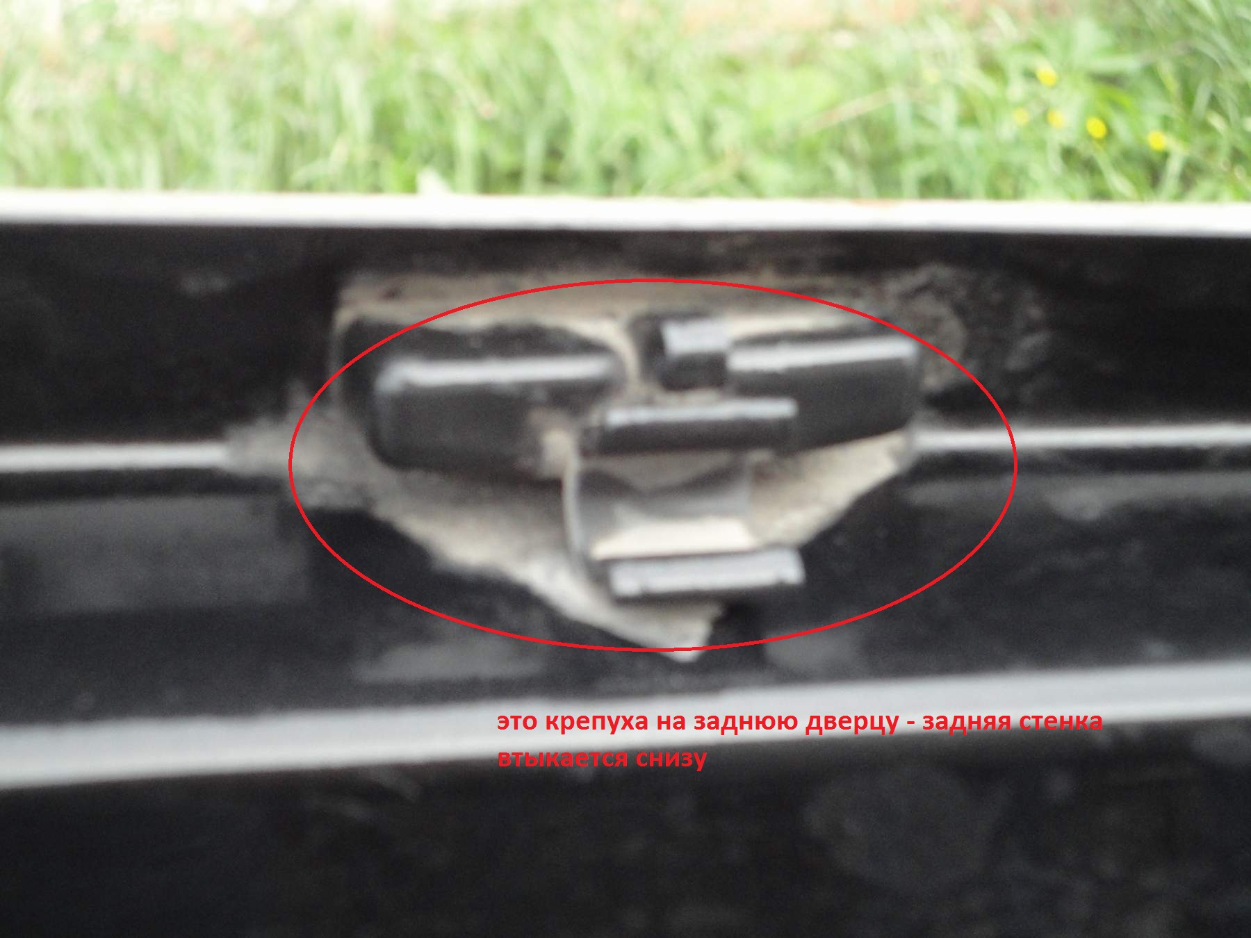

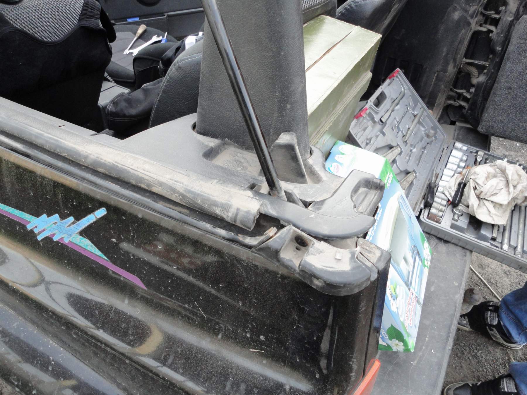

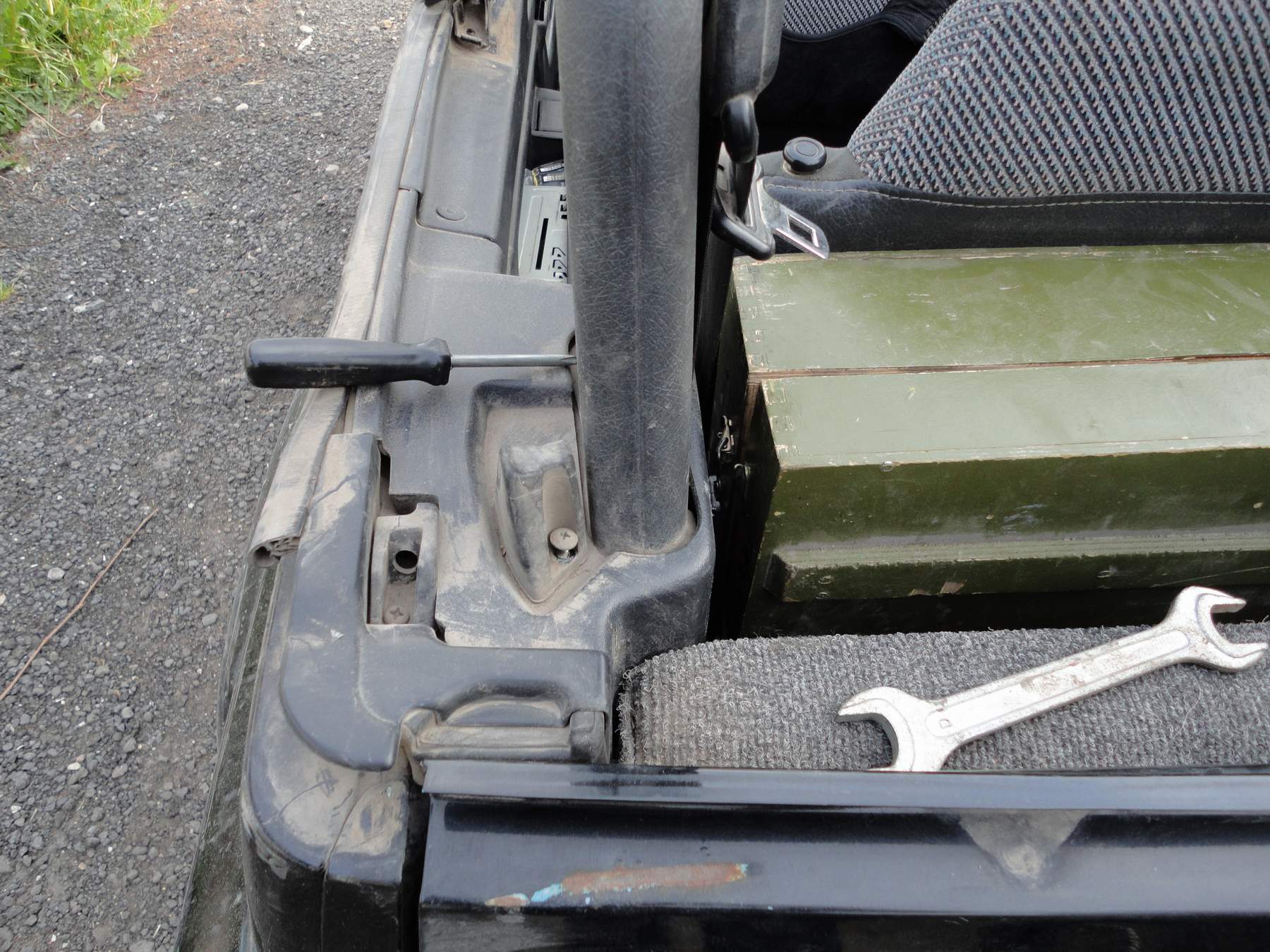

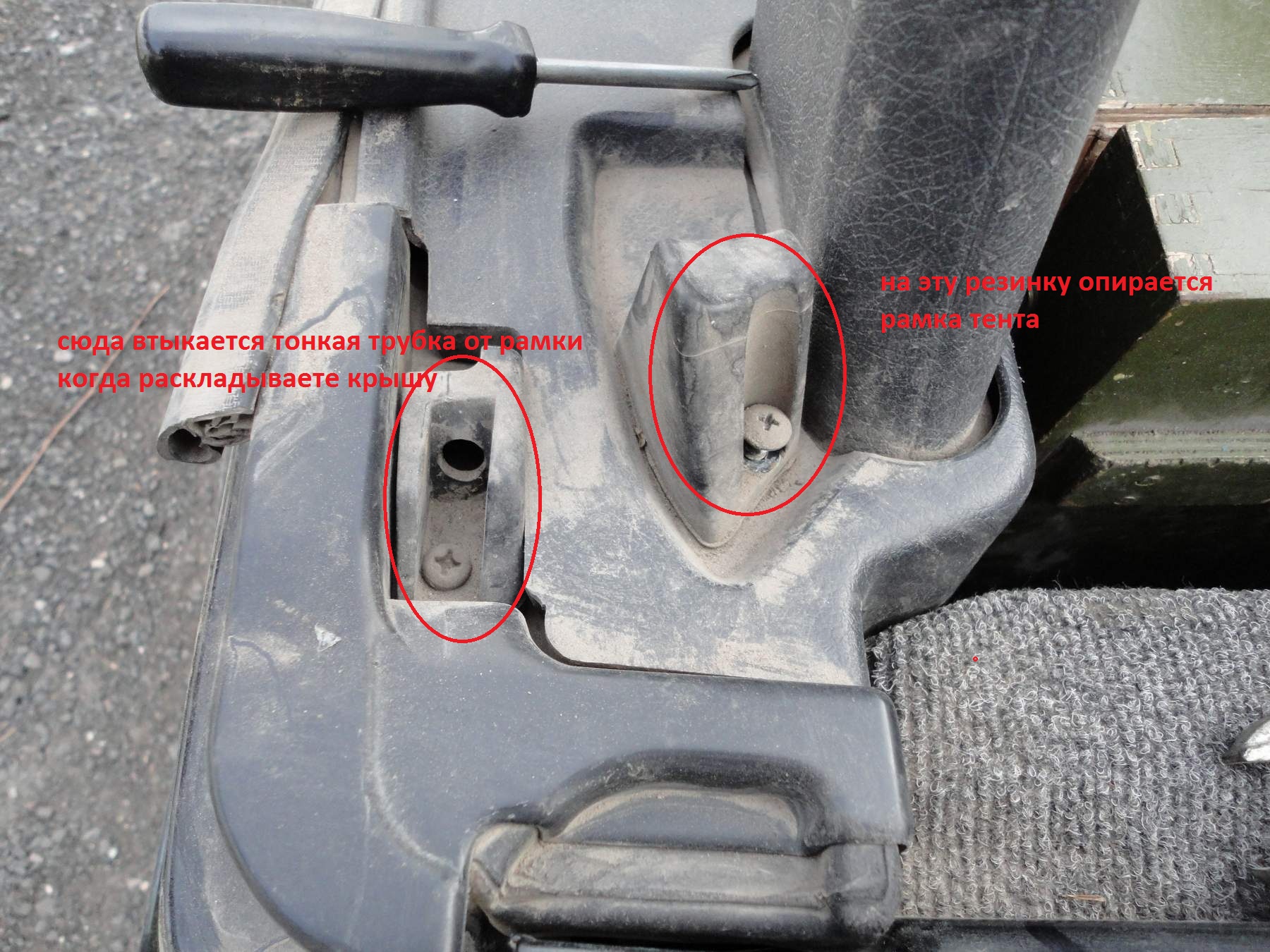

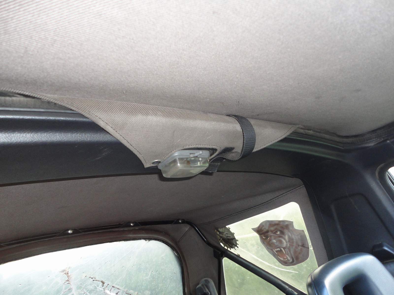

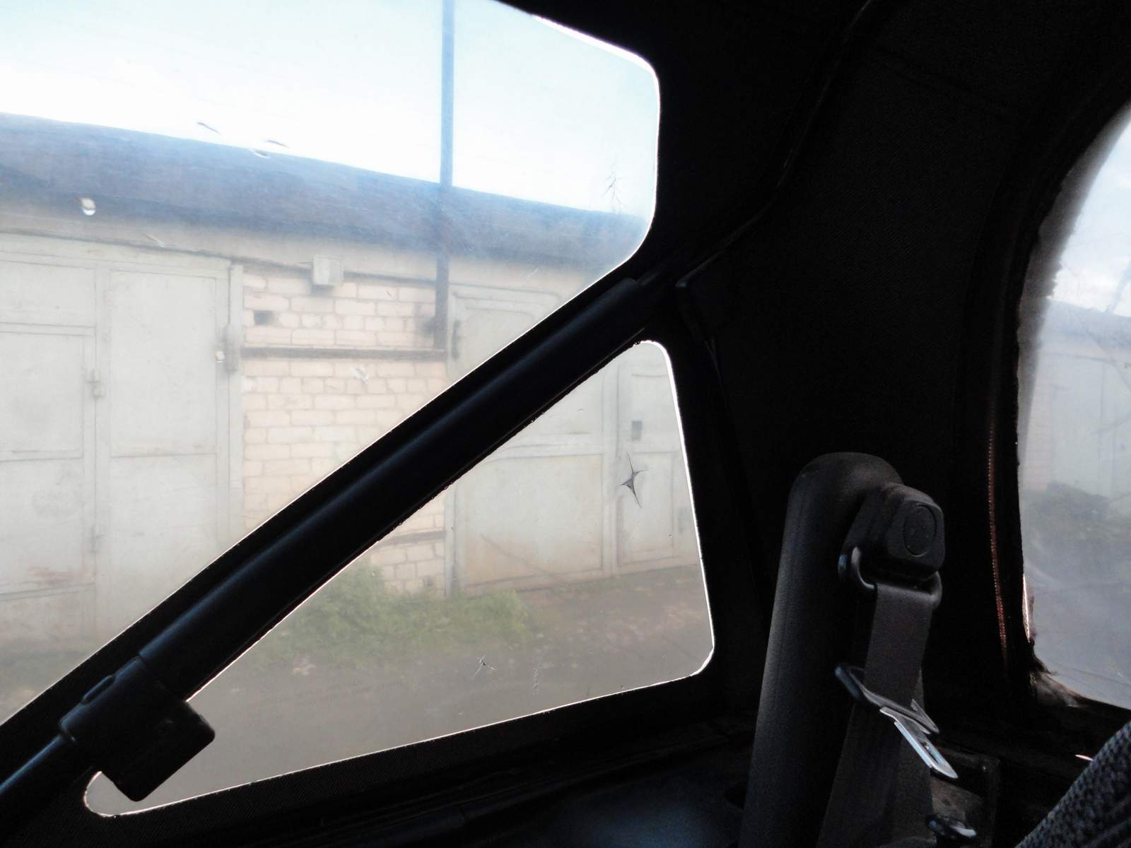

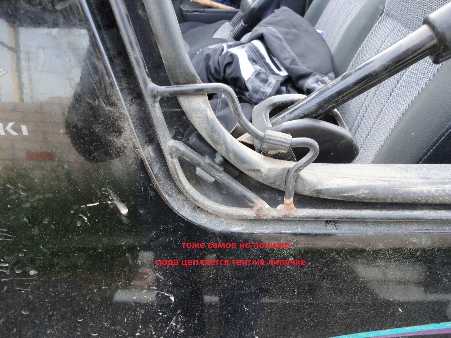

С позволения Сани Операторса , надеюсь он не против :) выкладываю его фоты с почты сюда , номер замазюкал.
