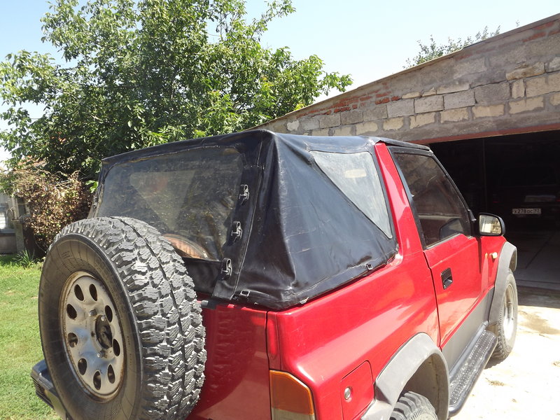

Suzuki vitara 1994г.

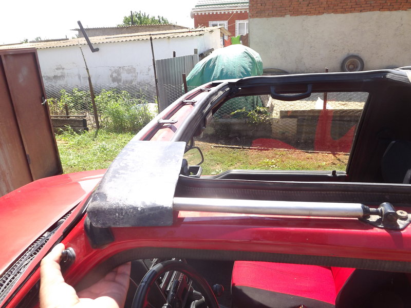

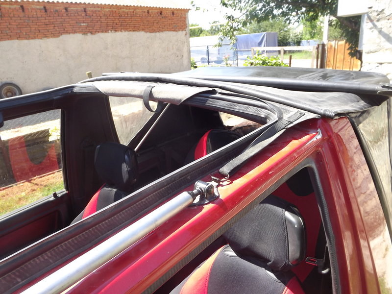

Не ну я не понял... Это чаво, если мы хотим покататься без крыши то тент оставляем в гараже??? А вдруг дождик или ещё какие камни с неба? :to_take_umbrage:

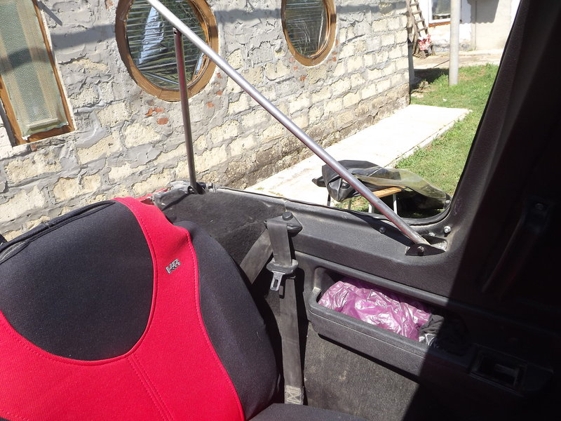

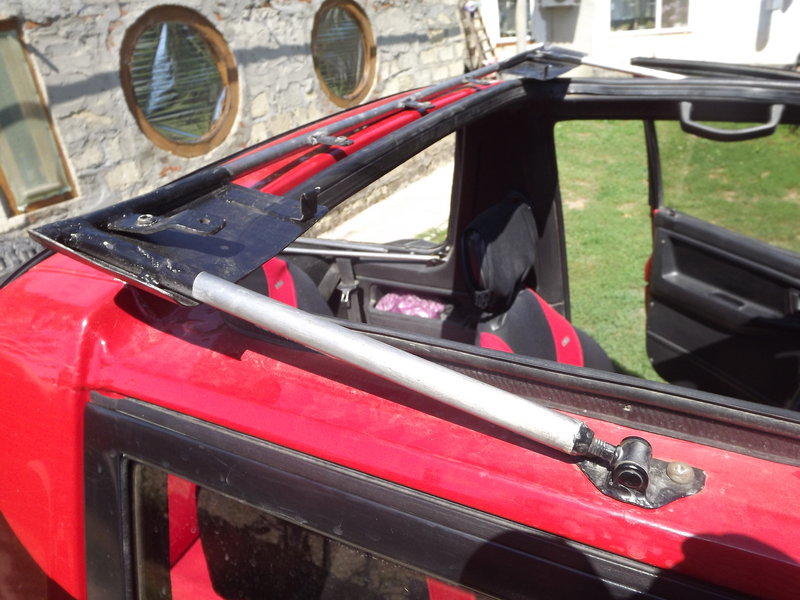

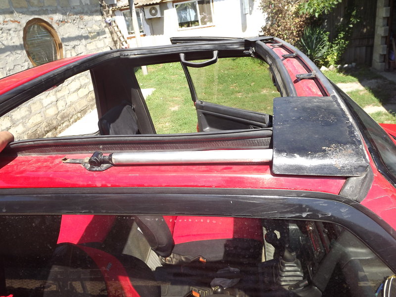

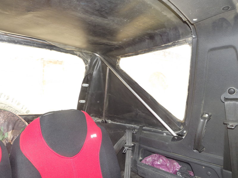

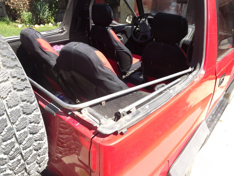

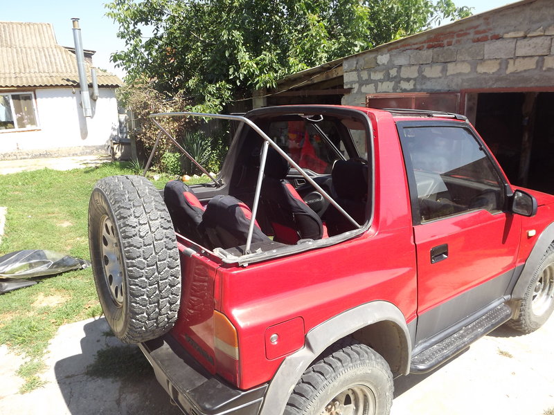

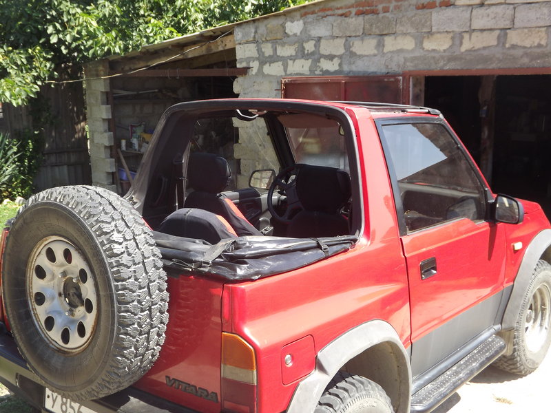

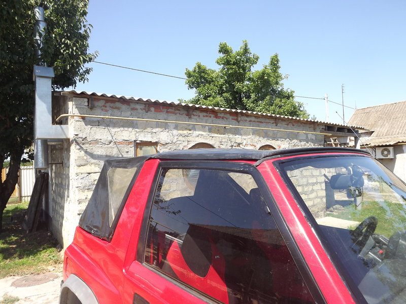

Я себе сам сваял и железки и тент( фотки и описание на первых страницах темы) который очень аккуратно складывается и всегда с собой, и даже без того маленький багажник не занимает своим присутствием.
Мой Лунтик был куплен мной с пластиковой крышей, и о всех тонкостях устройства тентованой крыши я понятия не имел вот и изобретал всю конструкцию сам. Получилось даже очень ничаво:beee: Вобщим лучше увидеть... Щас пойду устрою фотосессию, к вечеру предоставлю фотки.

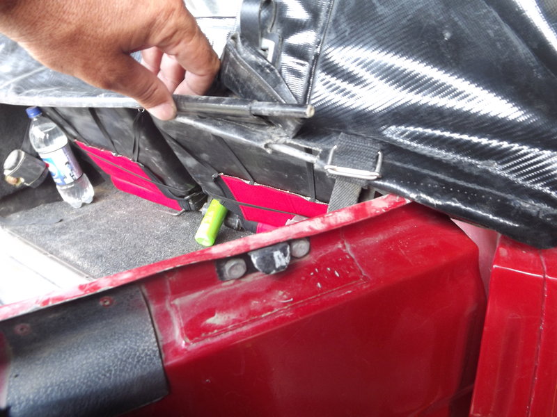

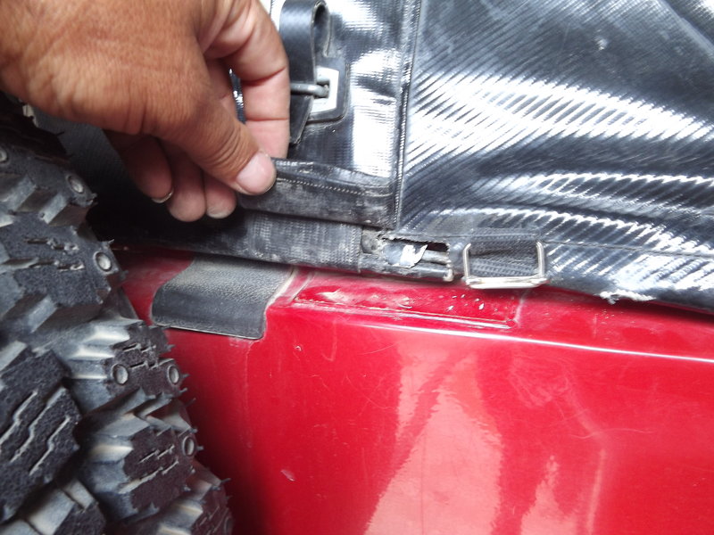

:good2: Отличная конструкция . В общем довольно просто к повторению, и не нужна куча "метизов". А как крепление к задней двери организованно? хочется что бы и дверь можно было открыть , и злодеи руки не просунули.
Переднюю часть крыши я хочу оставить пластмассовую , при снятой не нравится , солнце в затылок , на ходу ветер в лоб, так что никогда ее не снимаю.
Yanvarina
10 Март 2010
811
78
Темрюк

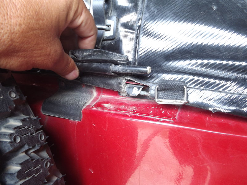

Саня сзади тоже всё просто.
Так же и с противоположной стороны, кто не знает не догадывается как открывать.
А насчёт солнышка над головой ты прав, подогревает сверху:heat:
Aleksandr MI
28 Декабрь 2012
1,685
163
Минск
Vitara cabrio g16a 8v mono
Swift 1995 3d 1.0 mono
Может оно и правильно . Хулиганам догадыватся не надо , они быстрее тент порежут , зато открывать легко , ненадо со стороны салона лезть.

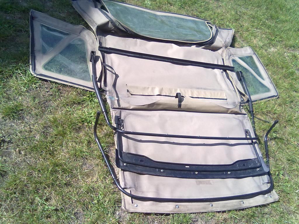

Все работаю , давно ничего не варил , аж хочется :)
тент сделать не получилось , сейчас в процессе заказа из-за бугра , мне должен выйти в 220$ с доставкой. На фото креплений не хватает , но продавец обещает что весь комплект есть.
И такой http://allegro.pl/dach-soft-top-suzuki-vitara-osprzet-i3442966577.html всего хватает , но что-то дороговато - 270$ получится.

Так давай уже сам пробуй искать Allegro.pl , ebay.com , ну и что еще из-за бугра , волшебное слово в поиске "vitara top"
вот и пластик http://allegro.pl/suzuki-vitara-dach-hard-top-kompletny-i3426629054.html
Я всетаки задушил жабу и заказал вот этот тент http://allegro.pl/dach-soft-top-suzuki-vitara-osprzet-i3442966577.html , предъоплату перевет , жду , итого обещают 260$ , дороговато всетаки , но должен быть в хорошем состоянии и весь комплект креплений.
