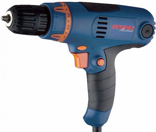

Прикупил такую вещь . Радости как у ребенка от новой игрушки .Суперская вещь , как шуруповерт , только в пару раз быстрее и мощьнее , и при этом легко держать в одной руке ....... "дрель - это вещь"

Это пять! :D
