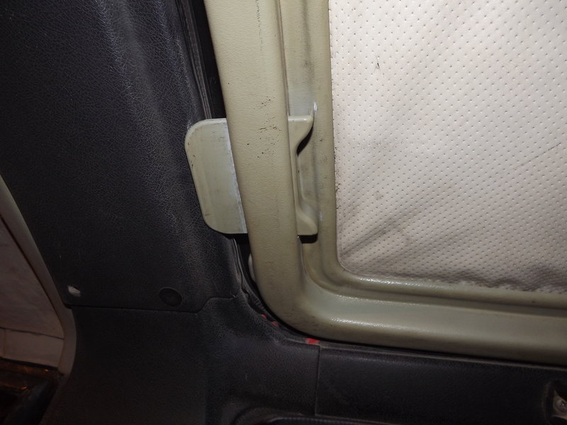

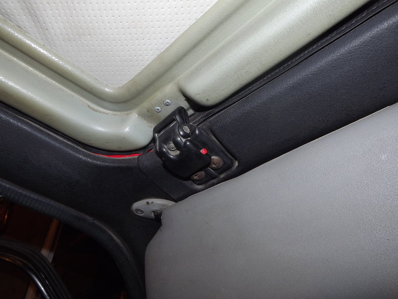

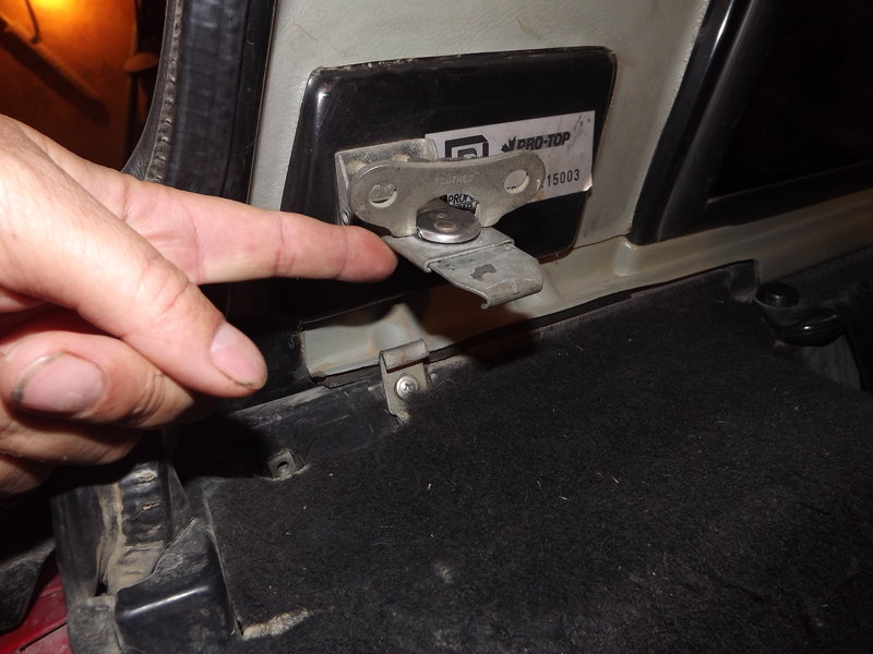

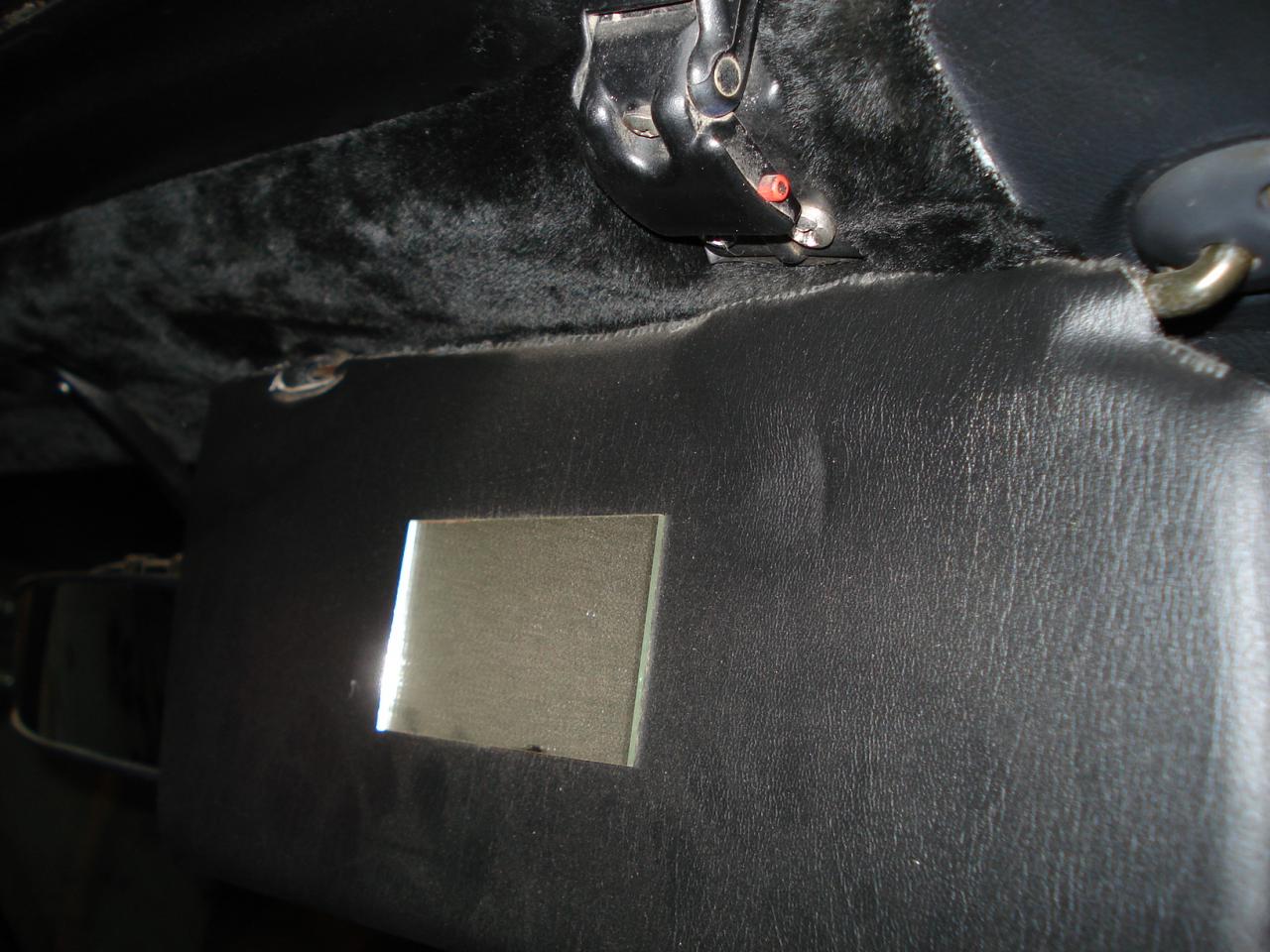

Товарищи кабриоводы, если не сложно, сделайте кто нить фотографии крепления пластиковой крыши (маленькой) хочется посмотреть как оно крепится у людей :)

Передней части нашел фотку. Защелки такие. А заднюю надо фотать .

Воот уже хорошо!
а если не затруднит то фотографию самих защелок и заднюю часть
и ещё вопрос - с каким усилием защелки закрываются?
у меня приходится прилагать порядочное усилие
а самый гемор в том что крючки самопальные и крыша на трясках сдвигается вперёд, и начинает капать дождевая водчика прямо на темечко :)

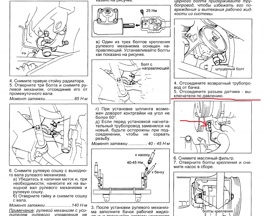

ps ребята ещё вопрос, а что за провод идёт на насос Гур? сегодня заметил что разьем окислился а проводок слетел

Вот на первом рисунке, защёлка передняя переднего люка. На втором рисунке защёлка задняя переднего люка. На третьем и четвёртом рисунке защёлка задней крыши

Да, 1 в 1 как у Сани Январина.
Про проводок , вроди это датчик давления , при слишком большом давлении ГУРа мозг должен глушить двигатель ...... Предпологаю что это правда , т.к пару раз на парковке пытался въехать на место с вывернутым рулем и глох , причем не заметил за собой ничего не обычного с манипуляциями сцеплением.... как будто просто машина заглохла.
Вот нашел в книге про него упоминание.

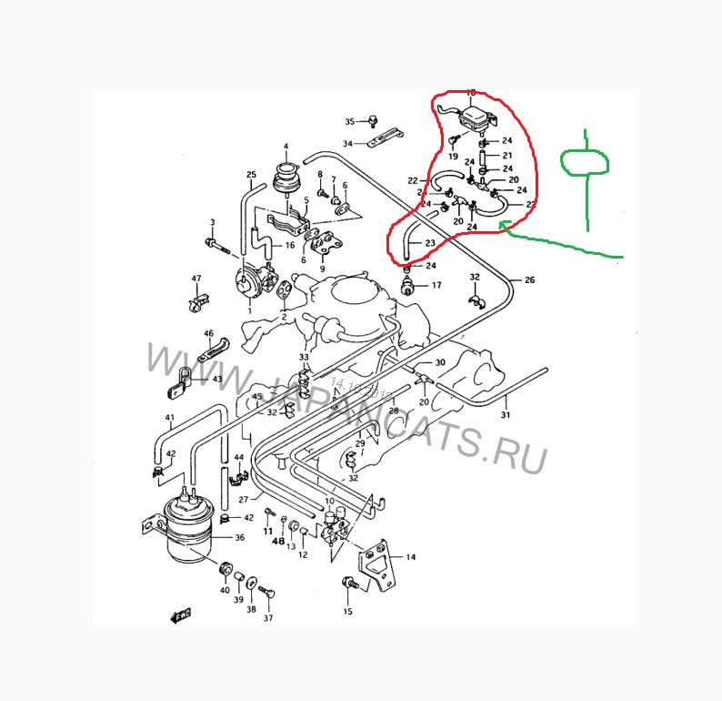

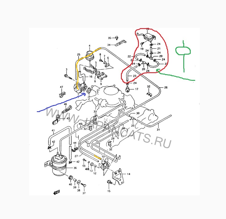

Скажите мне кто нибудь , у кого есть MAP сенсор (датчик обсолютного давления) , зачем к нему трубка идет в виде буквы "Ф" ?

Зачем нужен сказать не могу но стало интересно есть ли он у меня вообще... На этой схеме есть ЕГР и вент.картера? "ткните мне пальцем" что надо заглушить и где чистить. из глушителя разит бензином....((((

Синей стрелкой прокладка под номером 2 , вместо нее поставить кусок кансервной банки или пивной без дырок.
Посмотрел... у меня с него идет прямая трубка с каким то клапаном. В виде буквы Ф ничего нет!

такая же фигня
ps это не клапан это фильтр
