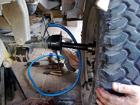

понадобится один из главных инструментов, это обратный-молоток. полуоси руками могут не пойти.а дальше токо крути. пусть тренеруется на локрайте:), там меньше вероятности накосячить.

да даже молоток не нужен,полуось сдёргивается колесом

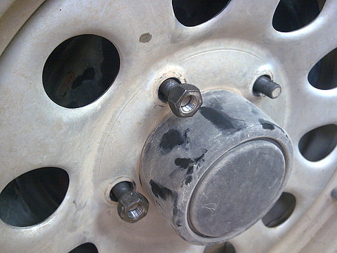

Ну да, а бывает прикипает :) я из куска уголка и метровой арматуры сделал что-то типа обратного молотка, только вместо грузила ударяю кувалдой, для этого на конце арматурины приварил кусок такой же арматуры, по нему кувалдочкой ударяю и полуось вылетает. на уголке соответственно 2 отверстия под гайки колесные
