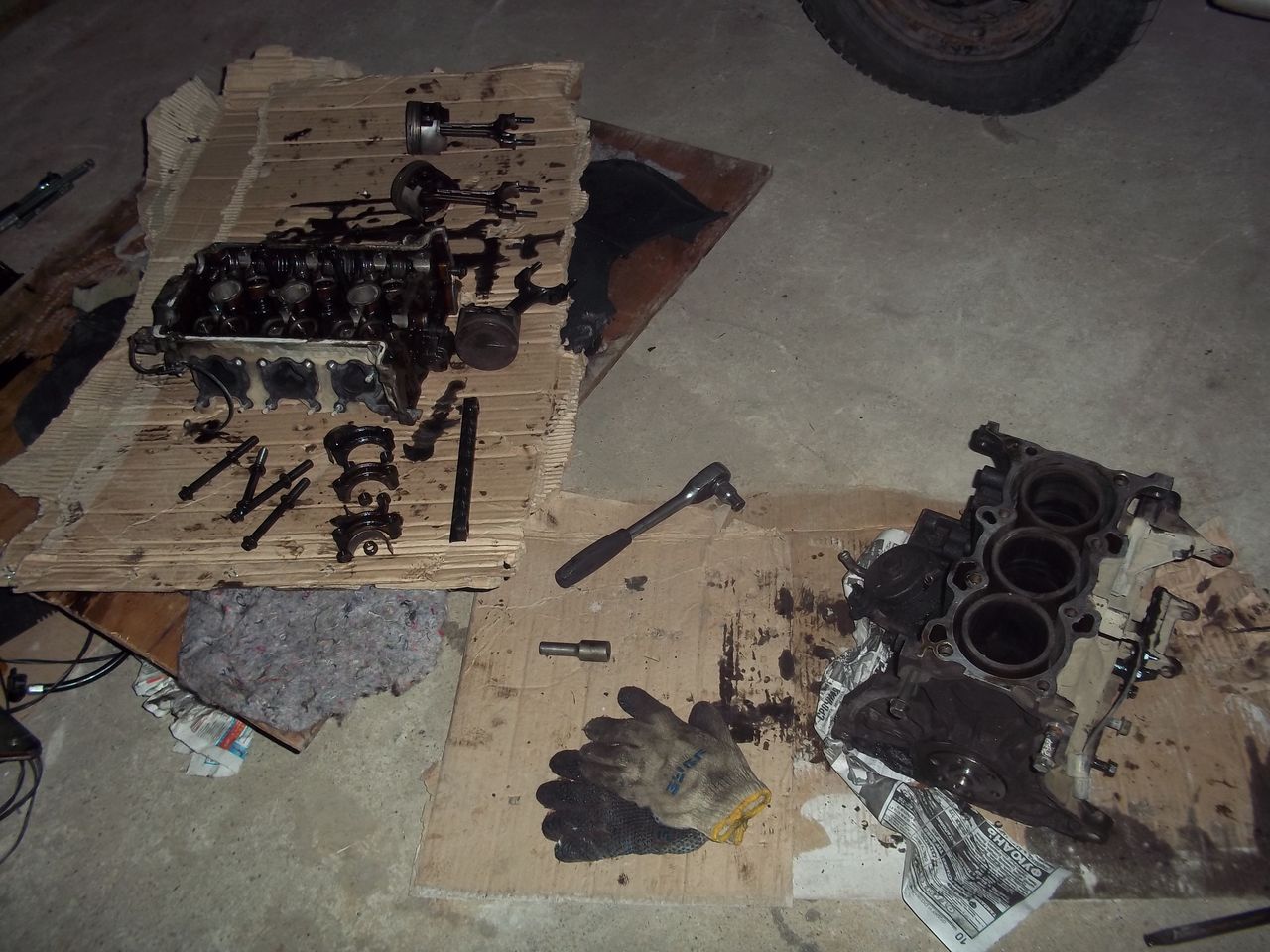

Сегодня скинул все навесное. Ролик-натяжитель, конечно, полуживой...
Вскрывать буду на выходных.
Снял кронштейны крепления ДВС к раме. Завтра буду примерять к найденому к10а (не турбо). Турбового в Хабаровске - нет. Но, думаю блоки у них одинаковые.

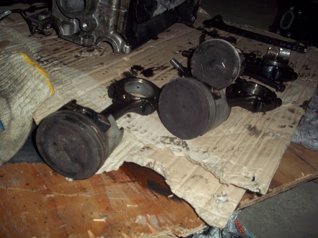

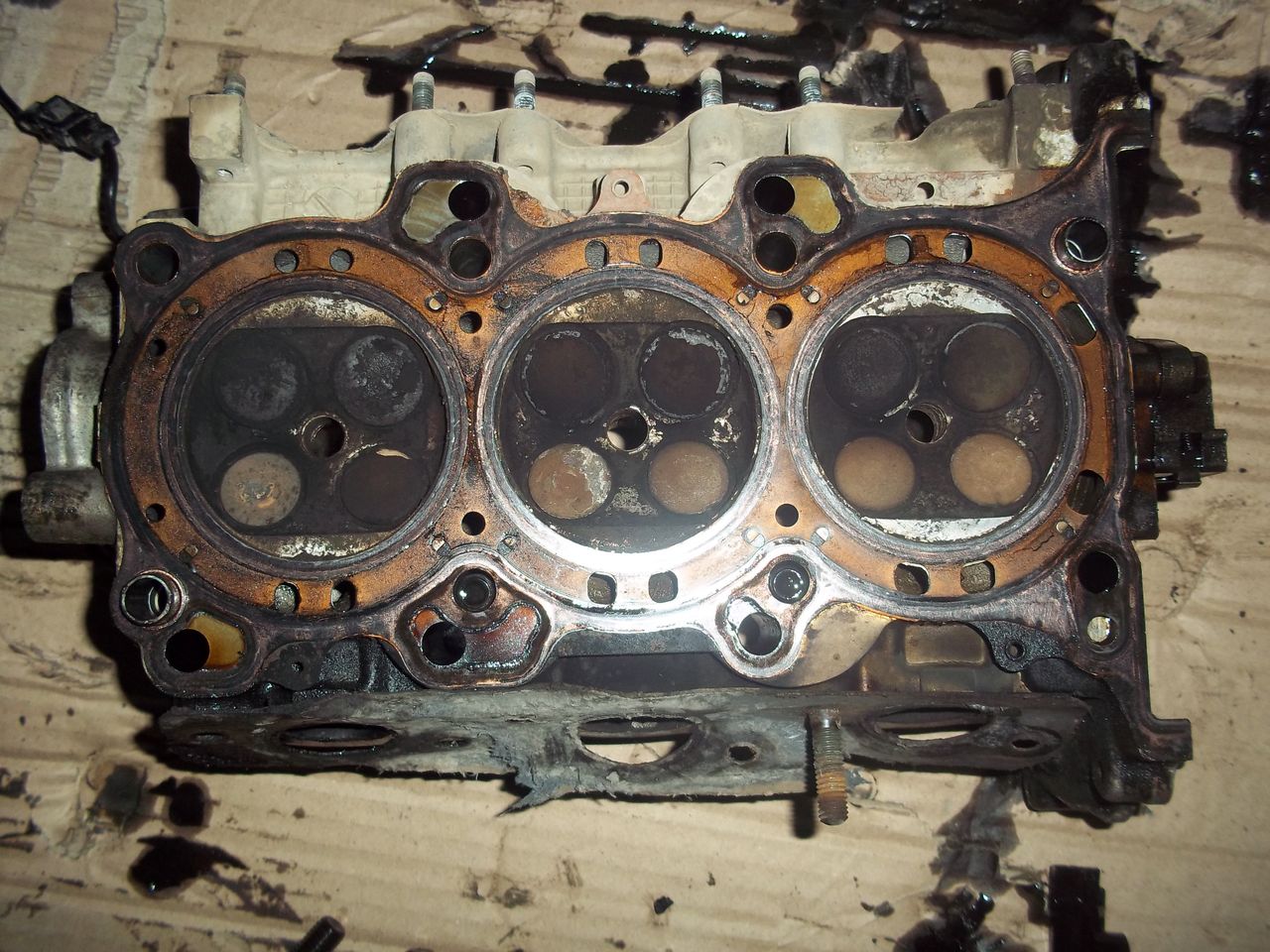

Что показало вскрытие:
- в поддоне - стружка (от вкладышей);
- провернуло вкладыши 1 -го цилиндра;
- выработка вкладышей 3 -го;
- задрало шейку коленвала 1 -го;
- кольца были залегшими (кокс);
- есть задиры во всех цилиндрах (вроде не смертельно);
- клапана - целые.

По-моему, был перегрев или масляное голодание, а вернее всего первое вследствие второго... :-((( Но оживить можно вполне. И не такое оживляют. Клапана обязательно шлифовать и притирать или новые +притирать.

так что всё таки решил...-делать свой?или монстрячить К10А??
grm
11 Октябрь 2011
75
jb23w k6a
Ответ: Джимни JB23W K6A: замена двигателя
Как писал выше - именно так и было :)
grm
11 Октябрь 2011
75
jb23w k6a
Дешевле всего (на вскидку - тысяч 15 с турбиной от к10) и ПРОЩЕ - откапиталить родной мотор. + будет как новый.
Но, если примонстрячить ))))) к10 - получим далеко не лишние 36 лошадок! Разница в цене составит 15-20 тысяч. Но! За эту разницу получаем очень шустрый джимник. Да и его цена возрастет думаю тысяч на 50 :) Но это не так важно как первое ))))
