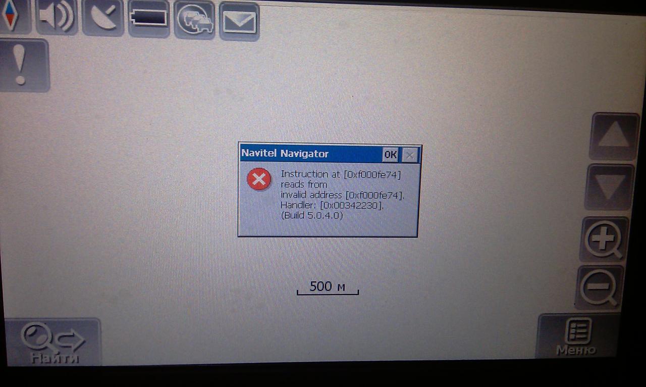

вобщем у меня не запусается на 6 винде выдает ошибку надо ждать пока вылечат для 6 винды

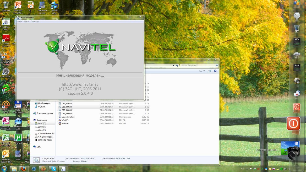

Мужики, Вы так и не поняли, ЧТО я тут выкладываю... Все новые сборки, в том числе адаптированные с WinMobile на WinCE я предварительно проверяю, как только их делают, но, как показала практика, ПОКА Навител не выпустит официальную автоверсию новой сборки, приходится осення долго плясать с бубном, особенно тем, у кого Навигатор на WinCE6. Если мне не верите, почитайте сами на 4pna, тамо прям в шапке об этом предупреждают.
Впрочем, если кто параллельно со мной будет искать рабочие сборки, это конечно плюс, но, уверяю Вас, надоест это быстро... Для меня это просто уже дело принципа, а так бы уже остановилсяся на той же 5.0.3 и усе...
вот эта сборка http://4pna.com/showpost.php?p=202296&postcount=39 запустилась на эмуляторе с 6 виндой завтра опробую на балалайке
Эмулятор и реальная винсе6 - это РАЗНЫЕ вещи, поверь мне на слово...;)
Скорее всего ничего у тебя не пойдет, хотя, попробуй, если желание есть...

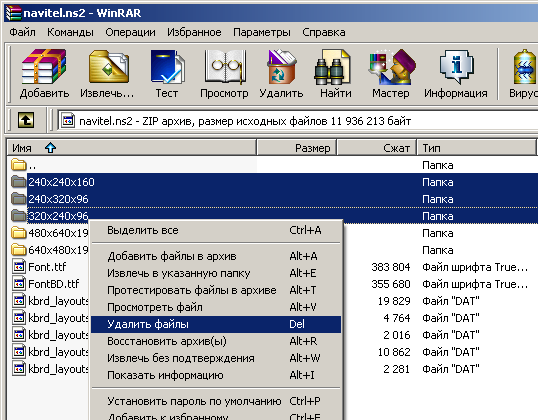

Скины работать не будут. На 4pna предлагается такой метод, у меня работает:
"Скин к Навител-5 800х480 с крупными кнопками можно сделать так:
1. С помощью WinRAR открываем файл скина с расширением .ns2
2. Удаляем папки все кроме папок 800х480х192, 480Х800х192, 640х480х192, 480х640х192 файлы в корневом оставляем все.
3. Закрываем говорим ОК и будет вам счастье."
