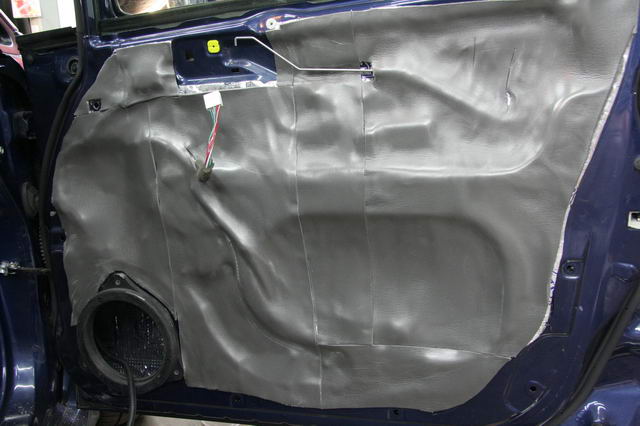

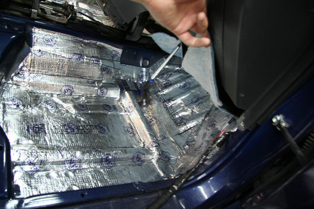

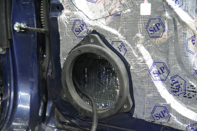

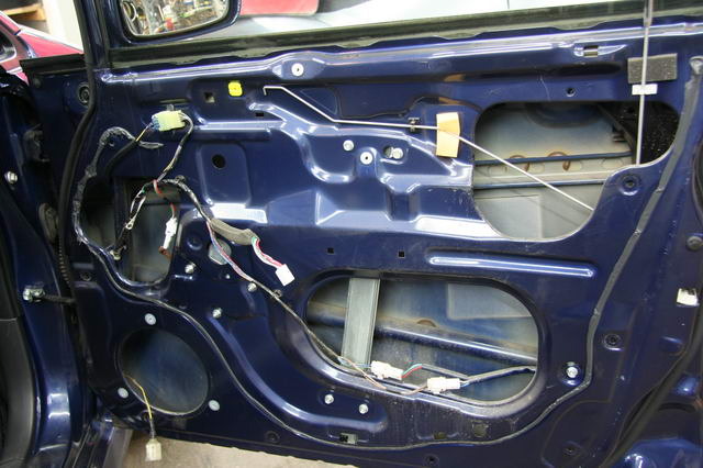

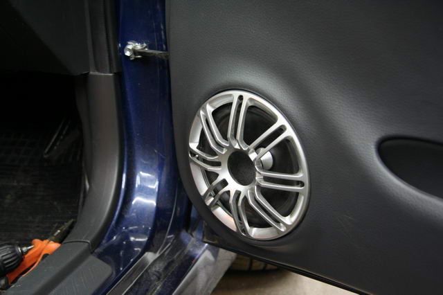

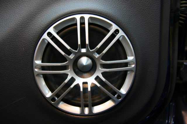

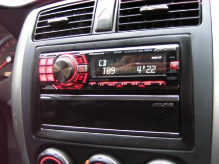

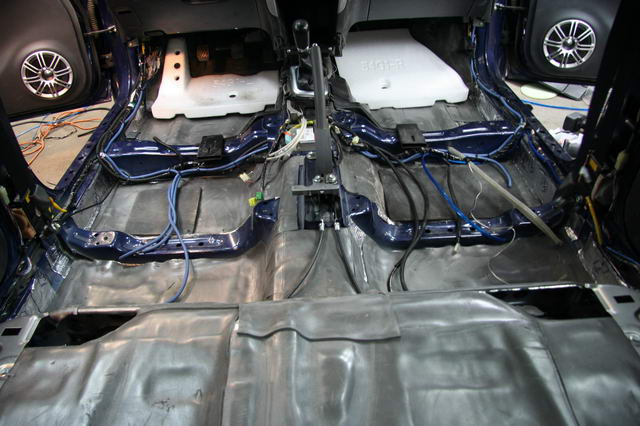

Представляю Вашему вниманию установку музыки в Лиану хэтч,которую я осуществил (не сам,а в хорошей студии) на прошлой неделе.Не судите строго,высказывайтесь,комментируйте,задавайте вопросы ;)
http://photofile.ru/users/azazelko/
Состав системы
Голова Alpine 9884
Фронт Eton RS 161
Усилитель E.O.S.AE-300F
Сабвуфер Revolt by Audio Art RW 12
Кабели Stinger,Daxx
Карман для Ipod Alpine KTX-550iD

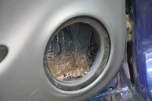

Сделана шумо-вибро дверей,капота,пола,потолка.
Рамка вокруг головного устройства и кармана сделана вручную за 2 дня.

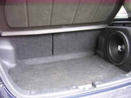

Сабвуфер полустелс.Быстро вынимается.Объем багажника и его внешний вид как на машине до установки.
А кто ящик для субвуфера делал?
Прикольно, а главное если нужен весь богажник, можно вытащить.

Кстати интересный нюанс.Решетки мидбасов Лиановские не круглые,а к низу скошены.Так же,как и сама обшивка двери.Так вот,мне предложили выход.Чтобы не резать панель ее нагревали специальным феном и придавали нужную форму.Мои решетки вообще от другой модели,Полк Аудио,но их поставили чисто из украшательских соображений.Мне понравилось ИМХО.)))))
Спасибо) Делали в этой же студии.Там у них мастер замечательный,он же делал кстати и рамку.За сабом пластик обивки не тронут.Его только снимали на недолго,чтобы снять мерку и лекала.

А не лучше ли было наклеить второй слой шумки в дверях не на сами двери, а на внутреннюю пластиковую обшивку? Просто если мало ли придется лезть к замку или стеклоподъемнику, то придется и отрывать шумку (хотя, в принципе, вероятность такого действа мала)...
На сколько я понял из отчетов и разговоров с установщиками двери именно так всегда и делают.Хотя конечно,если что,придется отклеивать.К сожалению в фотоотчет не попало,но обшивки изнутри тоже немного проклеины,особенно стыки и швы.Очень хлипкая конструкция!!
Еще немного интересного.Самая ужасающая машина по отзывам установщиков в плане толщины металла,хлипкости пластика и качества штатной акустики это новый Лансер!!!Поэтому их так много в студиях.Машинка конечно красивая,но при таком качестве нехило за нее хотят!!

Сплэнили везде,где обрабатывали,кроме капота(двери,потолок,пол).

Вся шумка,с прокладкой кабелей,изготовлением подиумов,рамка,установка компоненов гдето 30.

Azazelko
Ты не помнишь случайно высоту подиумов в передних дверях?

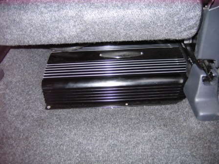

Убрал спереди Blaupunkt VELOCITY : VC-542 и поставил HERTZ : HSK165.4, это уже звучит!

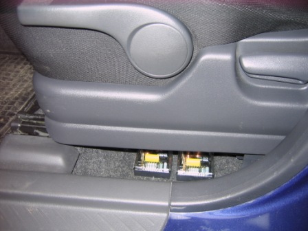

Усилок поставил не очень известной фирмы: Caliber 4x50W RMS. Засунул его под сиденье водителя, теперь под попой светиться синим цветом, детям нравиться.
Blaupunkt VELOCITY : VC-542 перекинул назад.
Вообщем получилось, что спереди и сзади стоит компонентная акустика.
Теперь точно все нравиться, и саб мне точно не нужен.

А у меня получилось вот так. Сам делал.
