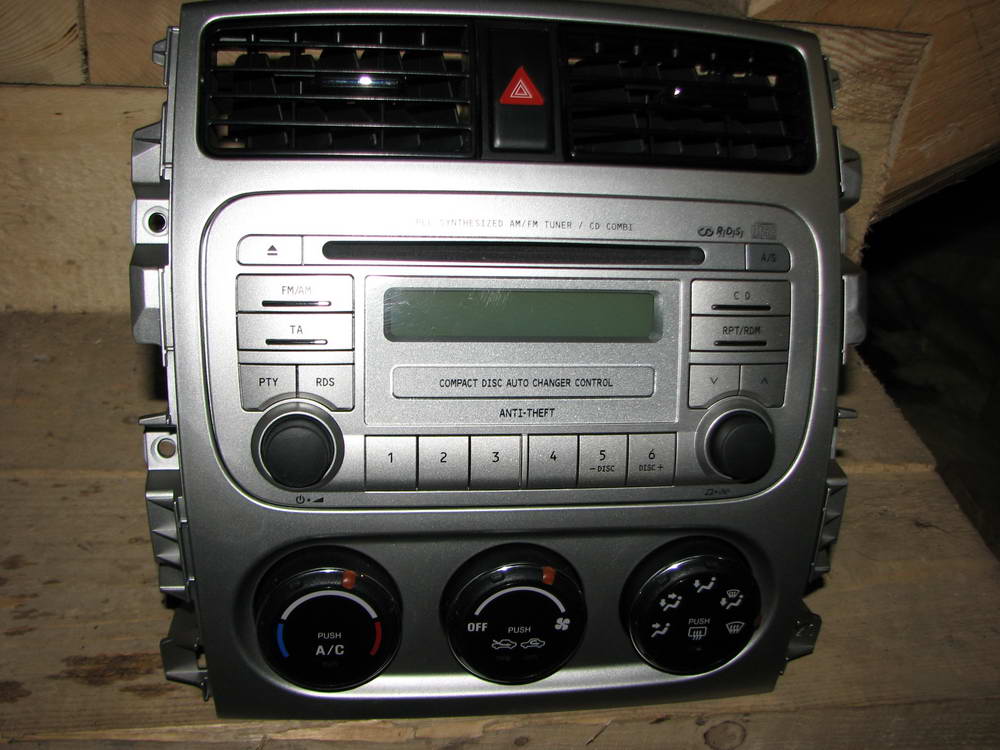

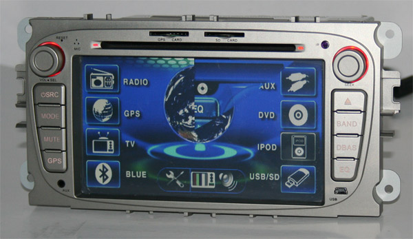

А вот интересно фордовские магнитолы подойдут на наши сузуки или нет?
Форма панели очень похожа, а вот крепления вроде не такие...
Ford (Внештатное устройство) TC-6013

Ответ: При установке нештатной могнитолы возникла проблема!
Я думаю что при желании и его можно установить. Но опять же много не нужной работы. Рамка переходная (так-как форма,как не крути,у магнитофонов разная),
ISO connector, да и под рулевые кнопки робить не будут. Я тож его долго крутил вертел.

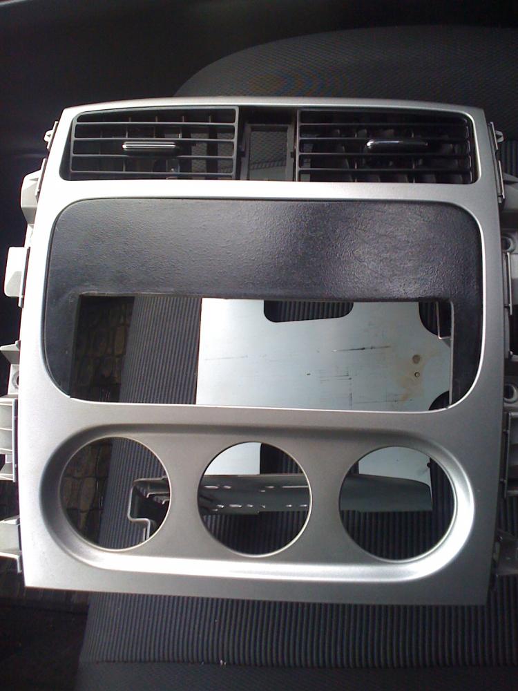

Нашел рамку за <2000, заказал пока ни чего про сервис и реальность заказа не могу но тем не менее
Ссылка: http://www.diol.ru/Search.aspx?str=7382159J10Z8L
По результатам взаимодействий с фирмой отпишусь :)
mrdas

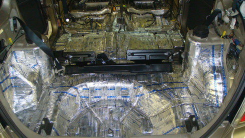

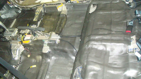

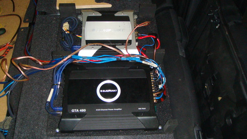

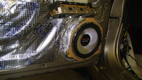

шумка + озвучка
вариант шумоизоляции, замены акустики, установки 2-х усилителей.

Ответ: шумка + озвучка
Здорово!!!! Если я правильно понял, усилитель стоит у вас под задним сиденьем ,как вы поступили с сиденьем , подняли ???? Как результат шумки???
mrdas
29 Январь 2010
subaru

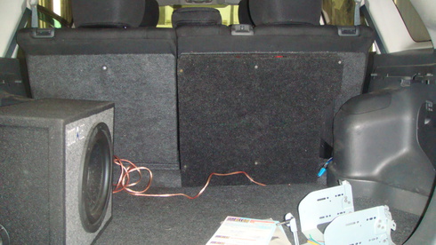

несовсем... усилители стоят на спинке заднего правого сиденья, в корпусе. Всё отлично складывается.
снимаем крышку со спинки, крепим к ней фальшпанель для усилителей
так выглядит с проводкой, места скажу сразу очень мало для двух усилков
и вот такой крышечкой всё закрывается

а результат шумки как?! Ато прям насущный вопрос...
doktor v
30 Май 2007
1,017
383
шкода йети
А усилок греться не будет?
Просто у меня тоже стоит и при включенной громко музыке он капитально греется, что будет в ограниченном пространстве?
И про шумку тож оч интересно.
mrdas
29 Январь 2010
subaru
про нагрев пока всё в тестовом режиме, если будут проблемы - куллера поставлю.
про шумку - тачка не моя, делал приятелю, по его словам - теперь такое ощущение, что едишь на авто классом выше :). Человек доволен, дорогу не слышно, но различные скрипы торпеды теперь лучше слышно)

Отличная установка!С усилителями очень интересное решение.
У меня один и под пассажирским сиденьем.А сабвуфер Audio Art я смотрю?У меня тоже.Тока решил стелс делать.Дороже конечно,но практичней,мне кажется.

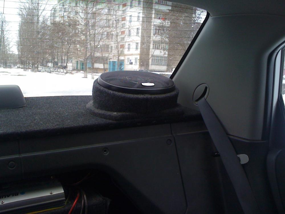

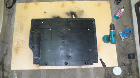

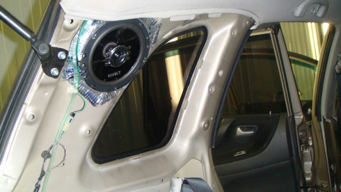

Ответ: Выбор - автозвук + шумоизоляция + головное устройство & акустика

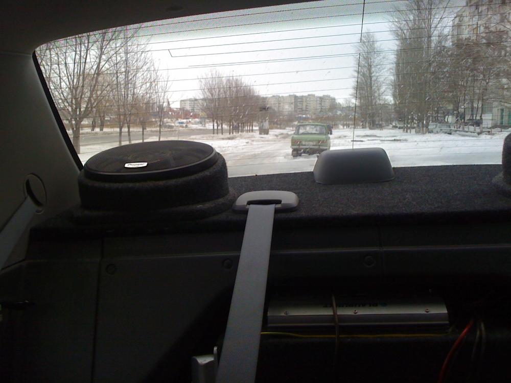

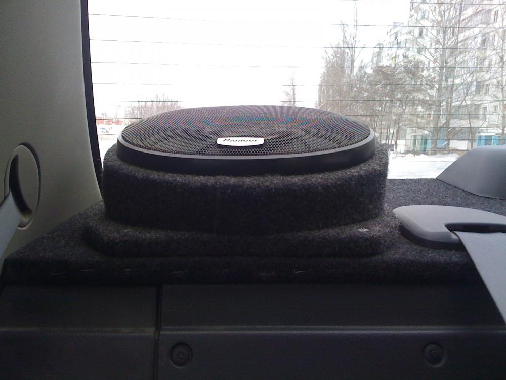

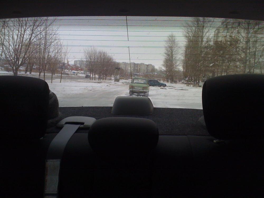

Ну во общем как то так. Из-за подголовников динамиков не видно, поэтому обзору не мешают!!! В качестве лекала использовал родную фанерку, так же пропилит отверстия для ремня безопасности. Фонарь стоп сигнала прилепил на ленту липучку! Прошу строго не судить....
Это вообщем вы сделали новую заднию полку, и вмонтировали подиумы. :thumbsup: У мееня тоже были такие мыслишки. Кстати, подиумы тоже сами делали? У меня вот только колонки круглые:(
Совершенно верно, полка была сделана заново!!!! Изначально хотел подиумы (покупные) прикрутить к родной полке, но при подгонке выяснилось что подиум будит крепиться на 2 саморезах.Причем с одной стороны,так как со стороны стекла не есть можно прикрутит!!! Осталось два варианта, смещать динамики ближе к центру полки (мешают обзору) или пилить новую полку. Остановился на втором. На рынке есть все, думаю и подиумы 16.5 см найдутся. Портить целостность кузова не есть гуд.
Можно посмотреть тут. Подиум 16.5 см.
