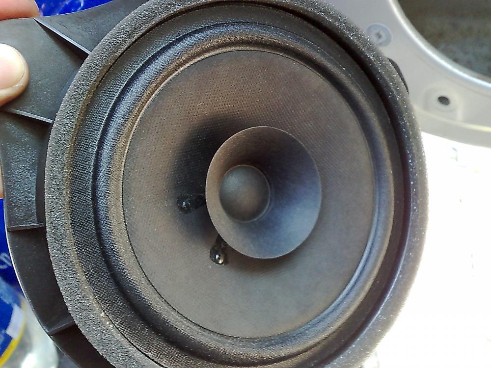

Ответ: Выбор - автозвук + шумоизоляция + головное устройство & акустика
Родные мощностью 25W. Но сопротивление у них не стандартное 4ом, а 8ом! Поэтому свиду они "не айс", но играют (если хорошо натсроить) достойно.

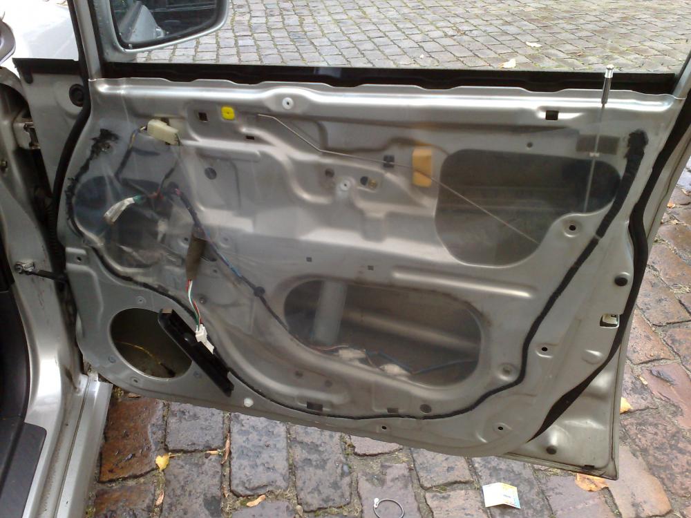

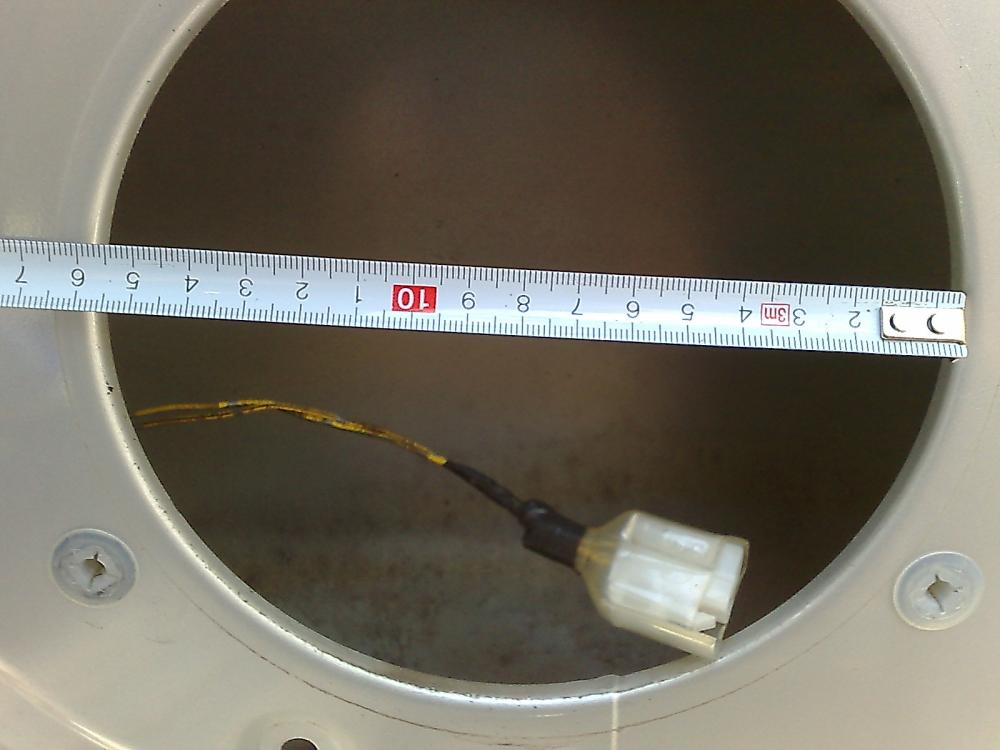

Владимир, елси не трудно, померьте пожалуйста размер отверстий под передние динамики.
В дверях что ли? В понедельник постараюсь...
Да, в дверях. Заранее спасибо!
Прости, замотался, забыл...
Вечером братана попрошу.

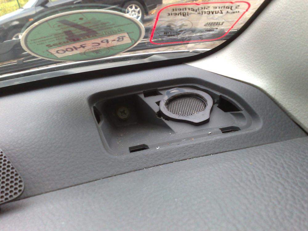

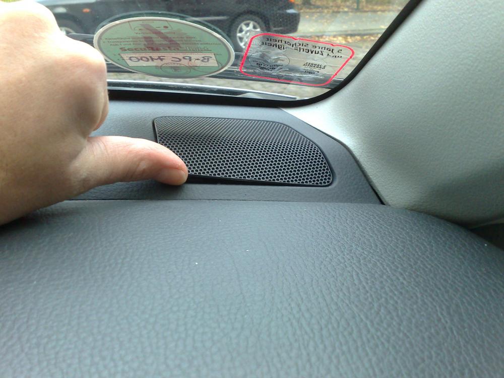

Ответ: Re: Еще раз про твиттеры.
А как снять сетку чтобы добраться до отсутствующих пищалок? Ковырял, ковырял ногтем - никак.
вот так вот примерно. отверткой поддень в теплую погоду
