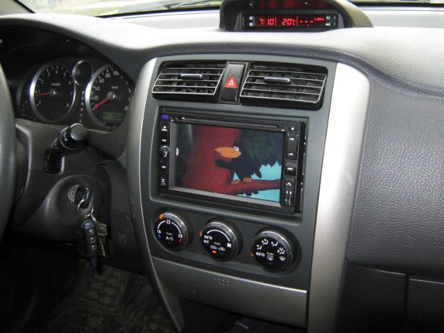

Установка 2-дин магнитолы с навигацией: отчет и вопросы
Вступление: сам я писикарщик со стажем, но жена к своей машине до недавнего времени не подпускала, ибо с компами не дружит, да монитор вкрячивать особо некуда было.
Но после того как от одноклубника за символическую цену досталась черная рамка двухдиновая 73821-59J10-Z8L, отступать стало некуда. Решил ставить готовую магнитолу 2 дина на wince, ибо проще в управлении и настройке (для блондинок :D) За 2 недели ЕMSом из китаю пришла магнитола 2 дина 6.2 дюйма тачскрин с навигацией и хэндсфри (мне у нее программа-оболочка еще по фоткам на ебэе понравилась - оправдала ожидания) Стоимость 280 зеленых с доставкой, экран 800*480 (цифра) - рекомендую брать только такие экраны, четкость в отличие от стандартных RGB изумительная, магнитола имеет выходы на 2 моника, входы камеры, звука и т.д. Звучит получше штатной...
специально брал не моторизованную ибо ненадежные в машине они: тряска сделает свое черное дело... отзывов в инете полно. К тому же за счет уменьшения экрана на 2 см. получаем отличные кнопочки по бокам и крутилку громкости, что удобно и красиво.
встала вообще без проблем - отверстия совпали точно, болты подошли штатные. Переходник на разъем у меня был, отттуда же, откуда и рамка :D
Единственное что напрягает - щели вокруг магнитолы. М.б. китаец забыл положить окантовочную рамку? (типа как на однодиновых идут). В инете рамок под 2 дин не нашел, буду искать по студиям установок и автозвукомагазинам. Может, кто чего посоветует?Рыдаю!

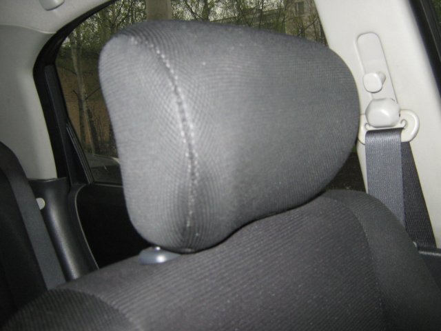

В планах установка двух (дитенышей двое - передерутся) 7 дюймовых моников в подголовники и камеры заднего хода с подсветкой (седня заказал, 145 у.е. за все с экспресс-доставкой тем же ЕМС)
Никто случаем (в первую очередь уважаемый Касик) не потрошил штатные подголовники и сиденья как на фото? До сидушки провода можно по попогрейным провести, а дальше как?...Вобщем, идеи вкрячивания моников приветствуются:whistling:
Также из китаю больше месяца (почта россии тупит) идет видеорегистратор автономный автомобильный (запись по подаче питания по кругу на карту, 640*480), 74 у.е. с видеовыходом. Как приедет - также будем подсоединять к магнитоле: вход лишний есть, надо пользовать;)
Резюмируя:
1. что делать с окантовкой?
2. как вкрячить моники?
3. если кому нужна штатная магнитола с рамкой - велкам в личку
4. ну и задавайте свои вопросы ;)

Ответ: Установка 2-дин магнитолы с навигацией: отчет и вопросы
Резюмируя:
Во-первых, молодца!:thumbsup:Браво! Ай
Ну, а я бы еще покрасил-таки черную рамку в цвет боковых накладок, какой и была родная бежевая рамка.
1) С окантовкой ничего не подскажу, равно как и "вкрячить моники":D
2) Подголовники не потрошил: я хоть и разбираю Лианы, но не до такой же степени;) Если надо, могу дать своему пёсику Джеку-потрошителю, он это для тебя с радостью проделает. Вот только я не успею весь процесс качественно заснять:hilarious:
3) мангитолы могу и тебе предложить, и не однуПоказываю
4) Советую подробнее расписать народу, где и как заказывал енти весчи: авось кто еще загорится.
По прокладке проводов... Ща покапаюсь, найду свои фотки на енту тему (по разборке сидух). Вообще на словах так: сзади внизу есть пластиковая окантовка обивки - ее отгибаешь и получаешь доступ к внутрянке сидушки... далее сообразишь. Ну а к подголовнику придется вдоль штоков тянуть видимо, т.к. они не полые (не трубки).
Вот тут про внутренности кресел есть малость:
http://www.suzuki-club.ru/forum/showpost.php?p=480393&postcount=21
http://www.suzuki-club.ru/forum/showpost.php?p=559475&postcount=67
Ujin08
2 Октябрь 2007
Долгопрудный
Лиана 2007 4x4 седан
Спасибо за фотки и инструкцию!
Заказывал все вещи на ебэе. Как найти, купить и не быть обманутым очень подробно расписано на ebay-forum.ru Конкретно моя магнитола уже снята с лота, но вот к примеру такая http://cgi.ebay.com/ebaymotors/6-2-...aaQQitemZ260593095850QQptZCarQ5fAudioQ5fVideo 200 у.е. правда без навигации, но с экраном 800*480 и теликом (аналоговый, в машине бесполезен практически, только на стоянке) и доставкой ЕМС. Надо каждый раз смотреть, искать - лоты постоянно меняются, аукцион жеж...
з.ы. Касик, а у Вас нет на продажу подголовников и стекла противотуманки? (писал в личку...)

Мне кажется, потрошить подголовники с целью вставить в них мониторы - не совсем хорошая идея.
Тем более, что в настоящий момент есть достаточно предложений уже готовых подголовников с встроенными мониторами. Car Headrest LCD MONITOR
http://www.lcd-touchscreen-monitor.com/LCD-Monitor-china-2/
Просто заменить штатные на купленые - и, в случае смены авто, подголовники перекочуют на новый автомобиль :)
