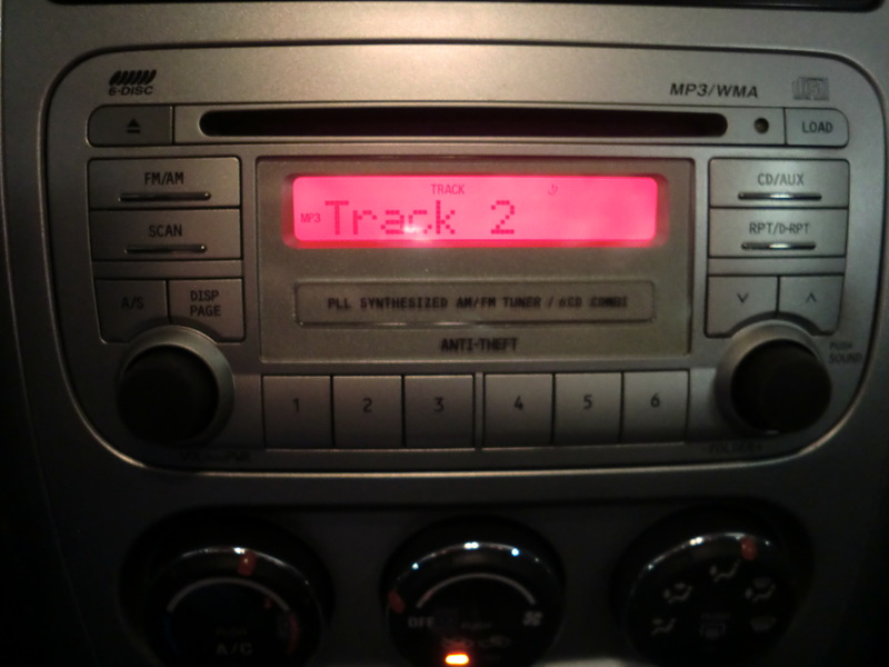

Решил написать небольшой отчет по замене штаной магнитолы на штатную... с Аерио на 6CD с поддержкой MP3.
Подходит все идеально, из минусов:
- только не четные станции, даже крутилкой шаг 0,2 на штатной было 0,1 надеялся, что у Американки будет также.
-нет РДС
-Код (на моей штатной кода нет)
Плюсы очевидны) и можно сделать AUX вход.
При установке магнитола запросила код, у меня его к сожалению не было, пробовал 0000 итп, после 3-й попытки магнитола благополучно перешла в режим "OFF"(вроде можно вернут в режим CODE, если повернуть ключ в 1-е положение, включить только магнитолу и оставить на 2 или мешьше часа, но это я уже позже узнал). Далее была поездка в Митино, где в течение часа за 2тр ее разблокировали и дали новый код.
Классно! Подсветка такого же цвета как штатная лиановская? По фотке - как будто она не красная, а скорее розовая.
Тож такую же хочу! Выпучил гл.
Чувствую, её только на разборке найти можно. Похожие модельки типа 39101-59JD0 или 39101-59J60 пробиваются по каталогу, но цена...
Интересно бы узнать какая у этой маркировка после названия Mitsubishi

Подсветка красная, код 39101-59JD0. Цена на эксисте хорошая))

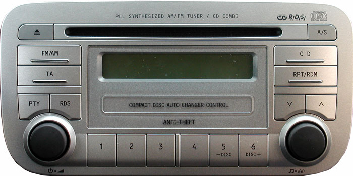

Давно думаю над усовершенствованием нашей штатной магнитолы. Менять не хочу т.к. радио и дизайн отличные, а навигация у меня отдельно установлена (там и флайт стар заложен, в полете юзаю для кон троля). Думаю поставить USB адаптер Флиппер в гнездо чейнджера для читки с флешки. Кажысь нарыл в Москве за 4500р.
Перезвонил продавцам. Есть для нашей Лианы с магнитолой RY-3E44S. Втыкается в круглое гнездо CD чейнджера, в на выхлопе провод с USB мамой под флешку и всё. Я так понимаю, вывести провод в свободное висение (валяние) в пространство под пепельницей, где место для дисков (кассет). А там уже к нему можно цеплять и флешку и картридер под любые носители. Если брать 5 штук, то отдают по 4000р. Дороговато для такой байды, но по мне так лучше, чем менять головное.

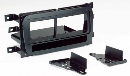

Не очень-то она похожа на нашу. Есть лучше - Metra 99-7952 называется.

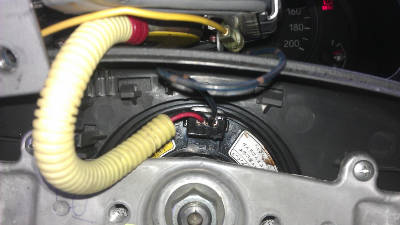

Всем привет!
Уже писал выше, установил себе голову Kenwood 5580BT, у Kasika был прибретён штатный пульт управления магнитолой (у меня его не было). Вопрос, может кто сталуивался - есть-ли проводка под этот пульт на машинах, где он не устанавливался? Вскрытие руля (где подушка) показало, что разъёма под него нет. Может он так умело запрятан, что я его не нашёл? Буду рад всем комментариям.
Заранее-спасибо!
Kasik-вам отдельное за оперативность и точность в работе!
8,877
5,203
Ответ: Выбор - автозвук + шумка + головное устройство & акустика

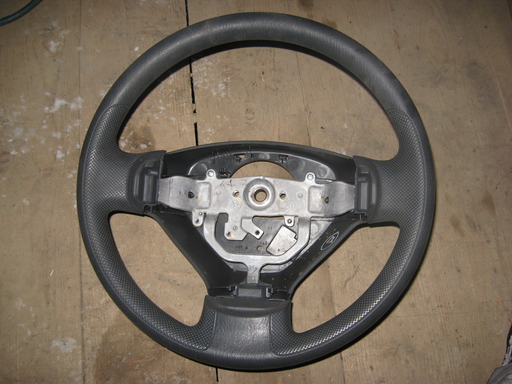

Вот руль без кнопок:

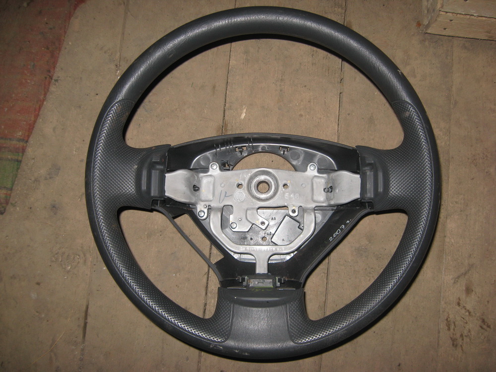

Вот руль, в котором стояли кнопки - он такой же абсолютно, просто вырезано окно под кнопки:

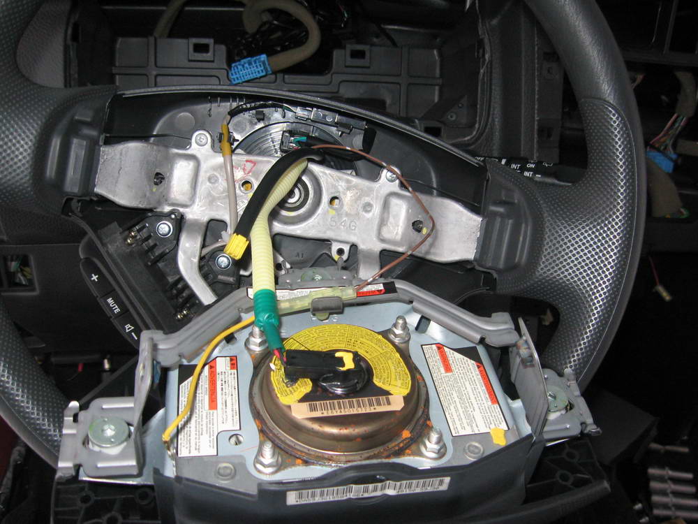

Вот с установленными кнопками: вверху черный разъем подключения кнопок:
(на всех разобранных мною рестайлинговых Лианах был этот разъем, даже если изначально не было кнопок и штатной магнитолы)

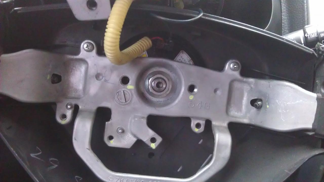

Володя, спасибо большое за пояснения. Ну вот хоть стреляй меня-нет там такого разъёма! Может он спрятан под рулём, я руль ещё не снимал. Там только разъём под подушку и бибикалку.
8,877
5,203
Видимо, все же были экземпляры без этого разъема. На дорестайлинговых их не было, а на всех моих рестайлинговых были такие разъемы. Тогда получается, тебе и поворотный контактный блок ("улитку") менять надо, чтоб установить эти кнопки. Интересно еще проверить, а к магнитоле идут ли провода. Я сейчас только не помню, где они там на разъеме, чтоб проверить. Если его и там нет, то вааще невезуха получается: и под торпедой прокладывать их что ли? Хотя думаю, что в подторпедной косе они должны быть наверняка.
Да Володя, видимо так и есть. Вот фото, только что сделал. Когда я менял разъём к магнитоле, там было три провода, не задействованных. По цвету они вроде как совпадают с теми, что идут от кнопок. В ближайшее время сниму руль (там разъём хитрый очень, от подушки), посмотрю повнимательнее. Для понимания-есть-ли у тебя группа подрулевых с разъёмом под кнопки и сколько она будет стоить? Можно на мыло писать.
Да, ещё - к тебе никаких притензий быть не может, наоборот-спасибо!
8,877
5,203
Да, у тебя однозначно такой вариант: улитка без проводки под аудио-кнопки.

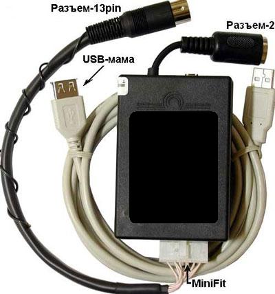

Втыкается в круглое гнездо CD чейнджера, в на выхлопе провод с USB мамой под флешку и всё.Если брать 5 штук, то отдают по 4000р. Дороговато для такой байды, но по мне так лучше, чем менять головное.

amigos,
У меня мафон как на фото с кассетой. А куда ЮСБ подключается? В черную коробочку, что на фото.
Т.е. реализуется АУКС, но с возможностью управления с руля?
Коробочка подключается к магнитоле через разъем CD-чейнджера и магитола видит коробочку как CD-чейнджер. На коробочке Да, есть USB вход, также для удобства с коробочкой поставляется USB-удлинитель чтобы можно было флешку конектить в удобном месте.
Также дополнитетьно в коробочке реализован режим AUX со входом.

По согласования со Змей Потапыч, выкладываю ссылку на сайт продавца/изготовителя данного адаптера, что бы соклубники могли более детально изучить как работает адаптер. Может кому то нужно согласование штатной магнитолы с iPod или с отдельным Чейнджером.
Вот ссылка на адаптеры для Судзук http://trioma.ru/base/suzuki.shtml, в списке подключаемых устройств оно будет первым. Там будут ещё варианты подключений, но у них будут другие цены (может кому то захочется получить другие функции).
Ссылка на сам адаптер http://trioma.ru/products/usb/mitsubishi-flash.shtml
