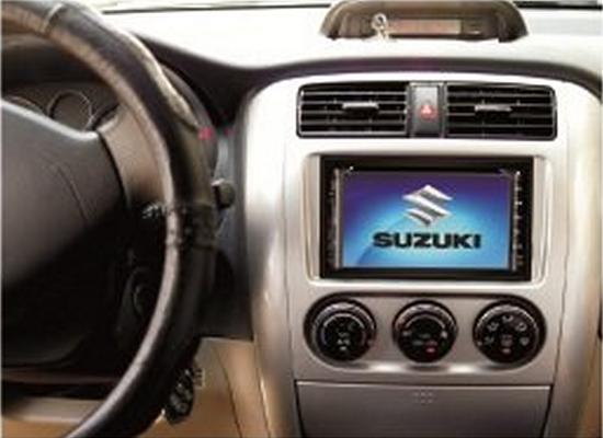

Тут на просторах инета нашел такую картинку с магнитолой к Лианке: походу и DVD и NAVI.
Вот теперь думаю колхоз это - или реальность ( а может фотошоп). К сожалению какчество не очень что бы детально разглядеть магнитолу.

Да...,:thumbsup: где бы взять такую рамку за норм деньги? кто знает?? На черную менять не хочу.

Это не фэйк на aeriostyle.com видел где то на форуме вроде как ее делали, простая рамка, просто переделали и покрасили. а магнитола как магнитола.....
погуглите не ленитесь

Меня смутил логотип Сузуки на экране магнитолы типо как родная, с другой стороны могли просто изображение на просмотр поставить.

Это фотка китайской Лианы, на них такие магнитолы ставят. Где-то тут тема была по китайским Лианам, там есть такая фотка. И рамка - это не просто наша "европейская" черная рамка перекрашенная, она немного отличается от тех, что в европейках стояли.
На e-bay вроде видел такие магнитолы, но не дешево получаются, и не руссифицированны.

у меня в магнитоле есть логотипы автомобилей их 11 штук можно любую поставить на сузуки нет

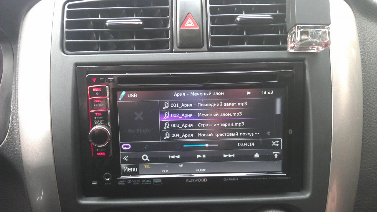

Всем привет!
Вот, прикупил себе на 23 феврала такой девайс. Kenwood DNX-5580BT со всеми "делами", навингация, блютус и ещё куча всего. Доволен-звук по сравнению с JVC (тож 2DIN была) стал немного прозрачней, сочнее. Много регулировок по звуку. Перепрошил её, обновил карты. Короче-тестирую! :thumbsup: IMAG0127.jpg

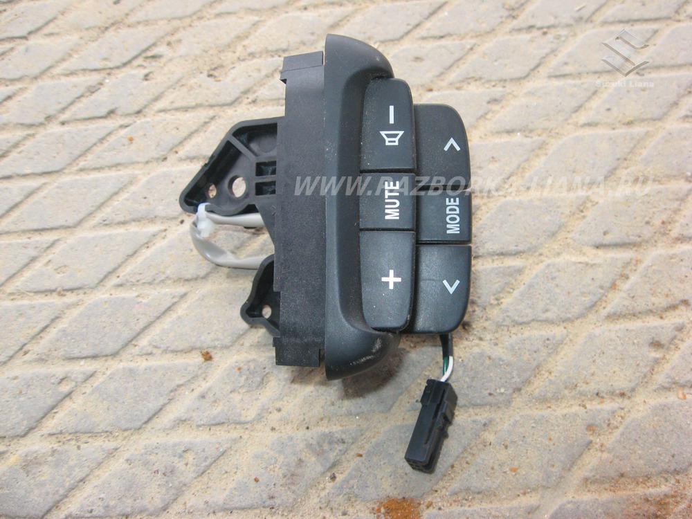

А кнопки на руле подключил к магнитоле?

что же она так стоит-то безбожно дорого...
Не, у меня-же нет штатных кнопачек на руле, к сожалению....:(
Дык поставить-то не проблема, вот только знать бы наверняка, что будут работать.
Яб с удовольствием попробовал поставить, я так понимаю - руль менять придется, или я ошибаюсь? Если менять-то ну его нафиг, у меня он кожей обтянут!
Не обязательно менять, там просто вырезать окошко надо, контуры вроде внутри обозначены будут, проводка скорее всего тоже будет уже в руле, только поставить и подключить

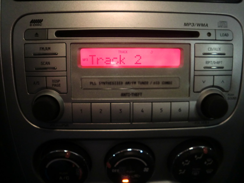

Решил написать небольшой отчет по замене штаной магнитолы на штатную... с Аерио на 6CD с поддержкой MP3.
Подходит все идеально, из минусов:
- только не четные станции, даже крутилкой шаг 0,2 на штатной было 0,1 надеялся, что у Американки будет также.
-нет РДС
-Код (на моей штатной кода нет)
Плюсы очевидны) и можно сделать AUX вход.
При установке магнитола запросила код, у меня его к сожалению не было, пробовал 0000 итп, после 3-й попытки магнитола благополучно перешла в режим "OFF"(вроде можно вернут в режим CODE, если повернуть ключ в 1-е положение, включить только магнитолу и оставить на 2 или мешьше часа, но это я уже позже узнал). Далее была поездка в Митино, где в течение часа за 2тр ее разблокировали и дали новый код.
