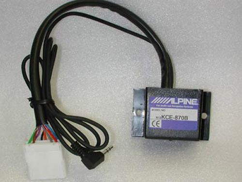

Поставил себе головное устройство alpine, в инструкции написано что есть возможность подключения согласующего устройства для штатного управлению с руля. Для сузуки такого не нашлось, но как мне кажется что если поработать головой и немного руками то можно воспользоваться согласующим устройством от другого авто, тупо переделав разъем кнопок на руле. Как я понял в разъеме просто контакт на каждую кнопку, и всё что нам надо сделать это выяснить какие контакты на какие кнопки у разъемов рулевого управления других авто, а потом соединить провода от наших кнопок с соответствующими проводами согласующего адаптера для других автомобилей. Вот к примеру адаптер для Ford Focus:
Цена 3500. Фактически что нам надо это просто разабраться какой провод с руля фокуса на какой провод колодки выходит что-бы по аналогии вывести свои кнопки на колодку.

Не очень-то она похожа на нашу. Есть лучше - Metra 99-7952 называется.

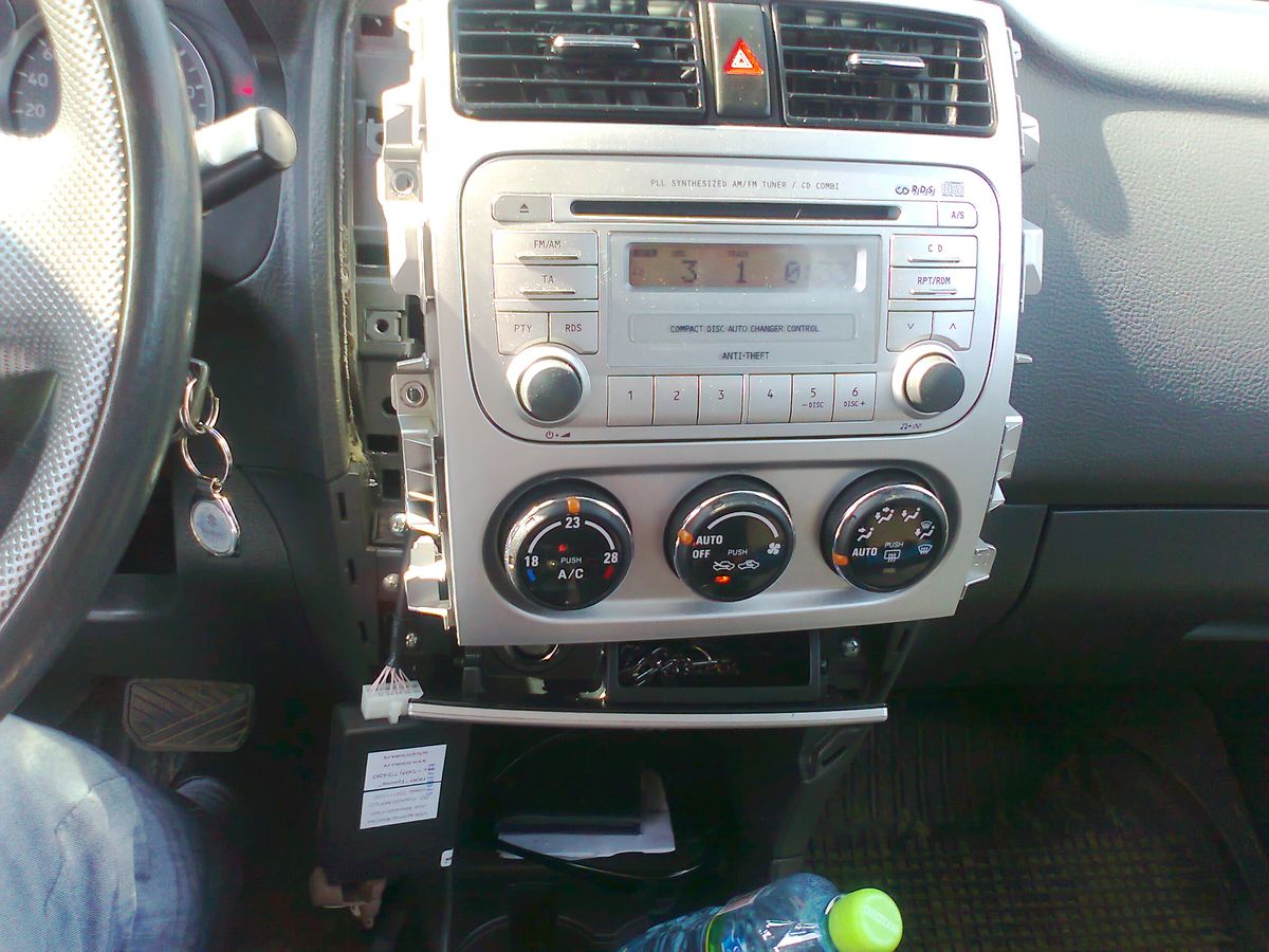

Итак друзья свершилось
Мы с Luka купили по комплекту USB MP3 адаптера для штатной магнитолы.
Достались они нам всеж со скидкой по 4.000рупий - ценник конечно все равно кудрявый, но за неимением аналогов взяли этот.
Плюсы
* можно подключать устройства USB с MP3 файлами
* сохраняется управление со штатной магнитолой и на руле, переход на другую папку осуществляется через конки 5 "- Disk" и 6 "+ Disk"
* подключение внешнего источника звука - AUX режим (DVD, iPod, телефон и т.д.), для подключения потребуется дополнительный кабель ( за 300 рублей) с одной стороны разъем миниждек (для внешнего устройства), а с другой стороны для разъем для адаптера 5-ти контактный как на страых советских мафонах (входы-выходы)
* качество звучания хорошее - как с диска, воспроизводятся MP3 файлы с потоком до 320kbs
* теперь освобожу бордачек на половину, от дисков с музыкой
Минусы , минусы есть всегда
* ценник 3.500-4.500 руппий
* информативность дисплея магнитолы не позволяет показывать названия файлов, точнее в этом месте идет счетчик времени (хотя на предыдущей машине с сонькой, она бегущей строкой секунды 2 показывала название и потом шло время трека)
* все время показывается что читает CD 3. Номер трека показывает четко, при переключении на другую папку на экране на 1-2 сек отображается номер текущей папки
В итоге доволен, "куча" музыки на флешке, информативность дисплея для меня ненужна (я ж слушать буду, а не глазеть на магнитолу), играет хорошо, без изменения дизайна а если менять на другу магнитолу 2DIN то выйдет дороже.
Вот отчетец, местами качество не очень снимал на микроволновку

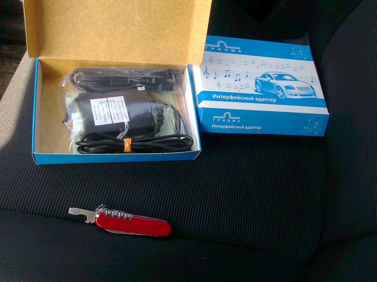

Вот собственно сам комплект, он включает в себя дополнительный кабеля для подключения внешнего источника звука AUX

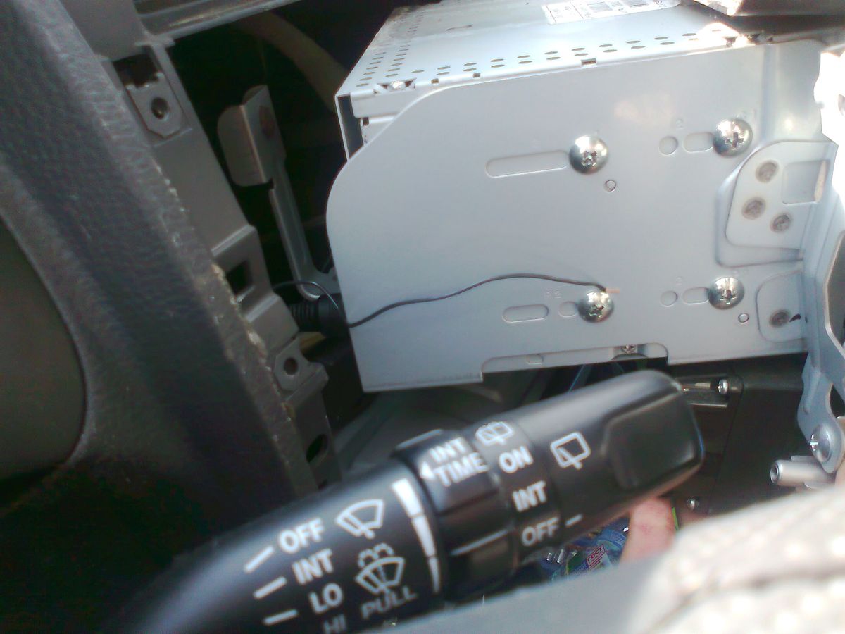

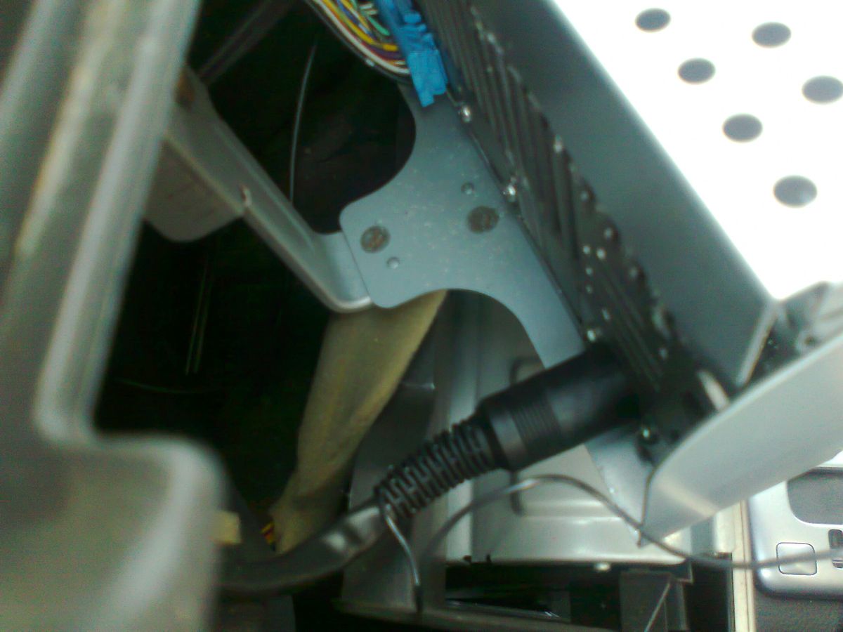

Подключаем разъем адаптера к разъему CD-ченджера магнитолы
Заземляемся к корпусу магнитолы
И вот оно тестирование, адаптер болтается на своем кабеле чуть ниже и левее от магнитолы. Магнитола вопроизводит трек MP3 с флешки через адаптер.

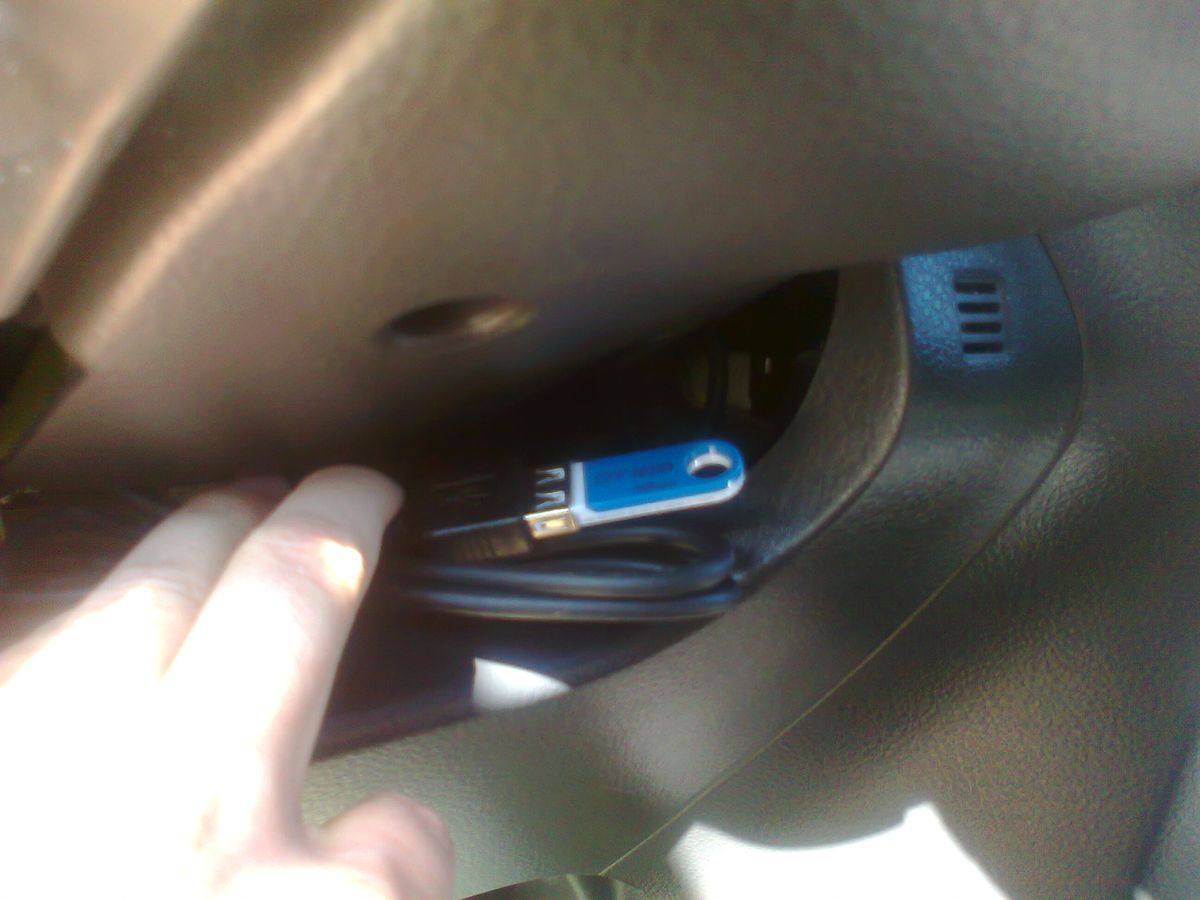

Адаптер нормально укладывается за магнитолой над трубой-усилителем торпеды. Провод удлинитель USB вывел влево под руль и провод в сложенном виде просто шикарно прижился в месте где датчик температуры для климата (друг-другу не мешают), точнее ниже датчика, там на пластике есть уступ, и провод не вываливается вниз. Провод и флешка не мешают, не видно и легко доступны.
Вуаля.
Пользуемся и радуемся жизни

Ну и я, вслед за amigos, установил USB MP3 адаптер. Только удленнительные провода для USB и AUX вывел в бардачек для дисков под пепельницей. Для этого снял также пепельницу, а под ней горизонтальная пластина с металлической гребенкой для удержания дисков в стоячем положении. Гребенка нужна для прижима дисков (мне уже не нужна). Снял сначала горизонтальную пластину-2 самореза. С нее снял прижимную металлическую гребенку-2 самореза. В открывшиеся окна под гребенкой провел оба провода в бардачек. И лежат в глубине на полочке, скрученные в кольца. Можно было длину оставить внутри, но подумал, что при желании кто-то может с заднего сидения свой телефон подключать. Опять же сын любитель свои флешки втыкать. Так мне показалось удобнее, потому, что посередке. Качество звука великолепное, управление от штатных кнопок на руле и на самой магнитоле. Отдельный респект amigos за кооперацию и тех. поддержку. Спасибо, Сергей! Да, на дисплее с флешки показывает CD 3, а с AUX (телефон) показывает CD 6. PS. Посмотрел на фото - даже ножи у нас одинаковые -викторинекс, швейцария.
