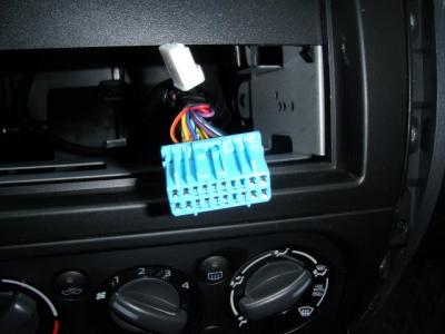

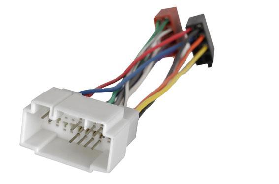

Решился поменять штатный звук - все приготовления сделал: купил голову 1DIN, дождался с eBay переходную рамку Metra, вместе с головой купил переходник на ISO - с ним и вышел промах. Продавцы сказали, что по каталогу он подходит, я и поверил, на месте оказалось - не тот.
Делать скрутки очень не хочется. Может, кто подскажет, где можно достать переходник на ISO. (машина -МКПП 4wd, 2004)
UPD: нашёл здесь на форуме фотографию разъёма у SX4 - у меня, кажется, такой же.

В Москве-то и не купить??? Лично я на Субарика брал на ул. Мельникова, возле концертного зала. Наберите в яндухе "переходник ISO на сузуки лиана" и там куча адресов. Это фотка нашего
Да в том-то и дело, что именно такой я и купил - он не подходит.

Ну т.к. Импрез по модификациям намного больше, чем Лиан, я перед покупкой переходника сфотал на всякий случай, на телефон "маму" в торпеде. А в магазине сравнивал.

Всё нашёл! Видимо, в первом магазине меня просто нагрели.

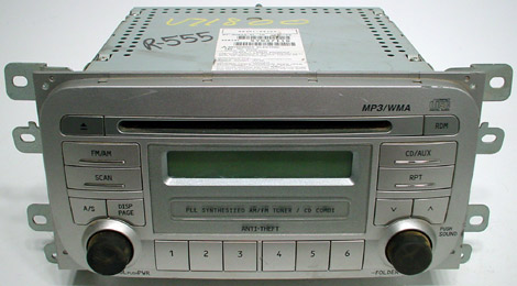

Также обрати на магнитолу в том же 718 посте, в верхнем левом углу нарисованно 6 дистков и тоже самое написано - то это будет значить что в эту магнитолу можно ещё и 6 дисков запихнуть - хороший вариант.
Я и Luka пошли другим путем, мы купили MP3 адаптер который подключается к разъему CD-чейнджера, а в адаптер УСБ-флеху. Все пучком, только ниже -10..-15С начинает подглючивать. Если интересно, то на стр.25 пост 745, и стр.26 пост 765. По деньгам нам обошлось за 4000р (если по одному брать то 4500р).

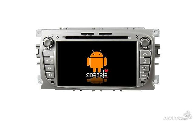

Приветствую всех, набрел тут на местной барахолке на такой девайс, работает на андроиде, полный фарш в общем. Но стало интересно другое: этот вариант продают для Ford Mondeo, но на внешний вид она выглядит почти также как наша штатная в лиане. Даже крепления под болты схожи. Дак собственно вопрос: возможно ли поставить такую?
