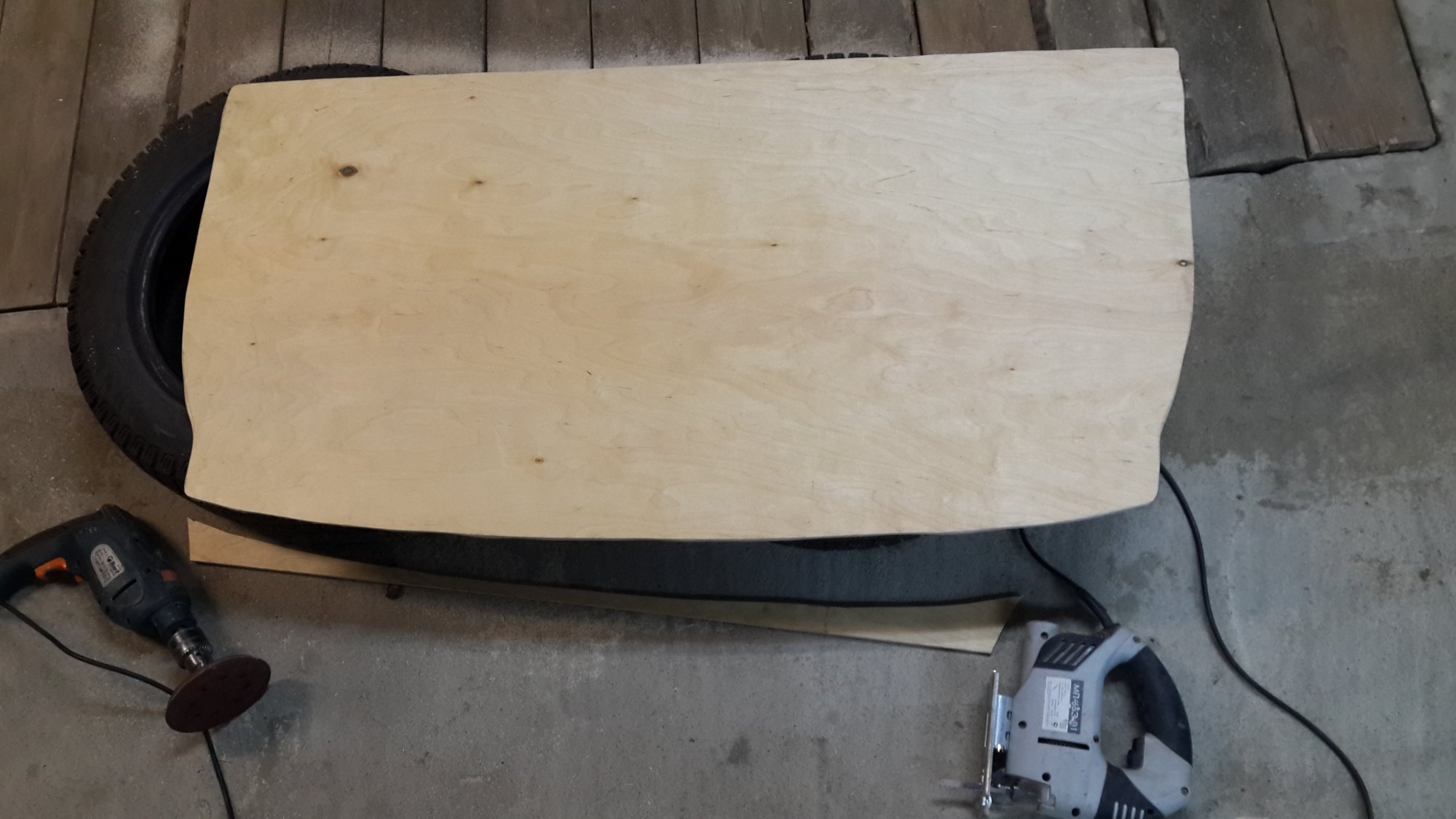

Есть усилок 4х75 и 2 варианта подключения:
1) 2 канала на фронт и 2 канала мостом на саб - наслаждаться то передние пассажиры будут
2) без саба, все 4 канала раскидать по колонкам
Поскольку в Ленке места все таки маловато, то саб придется куданить прятать - думаю о пространстве в запаске.

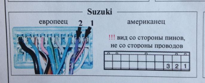

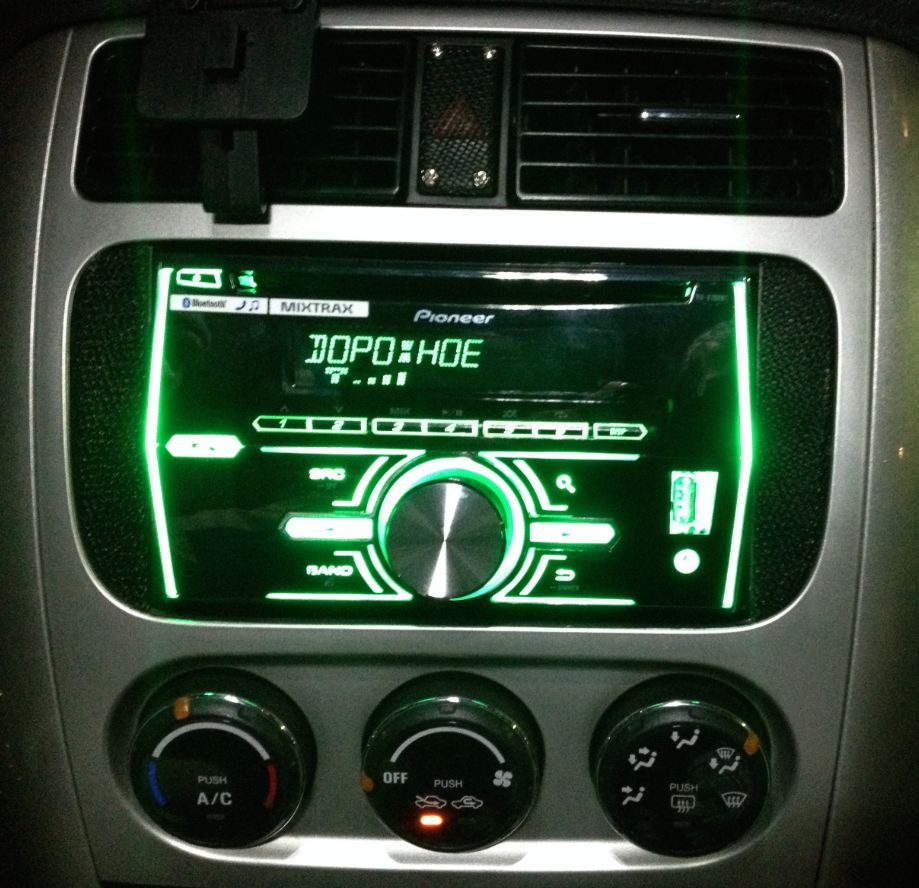

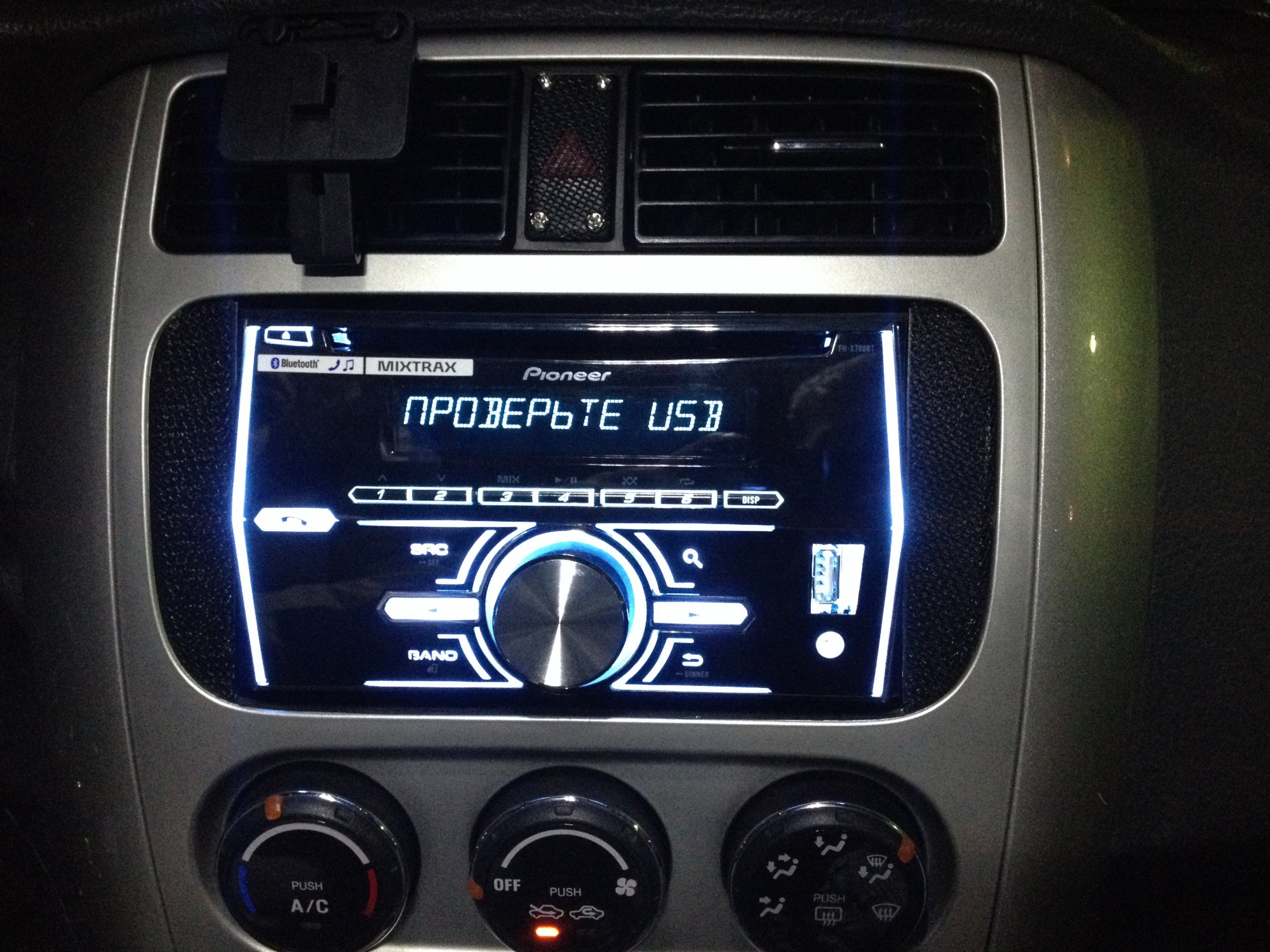

Так, я купил магнитолу 2 дин пионер и купил адаптер универсальный для подключения кнопок на руле, все работает. Ура.
amigos
28 Июль 2008
3,094
561
Дубна Московская область
Дай информацию о данном адаптере, народу будет очень полезно (фотки и полной название - чтоб проще искать )

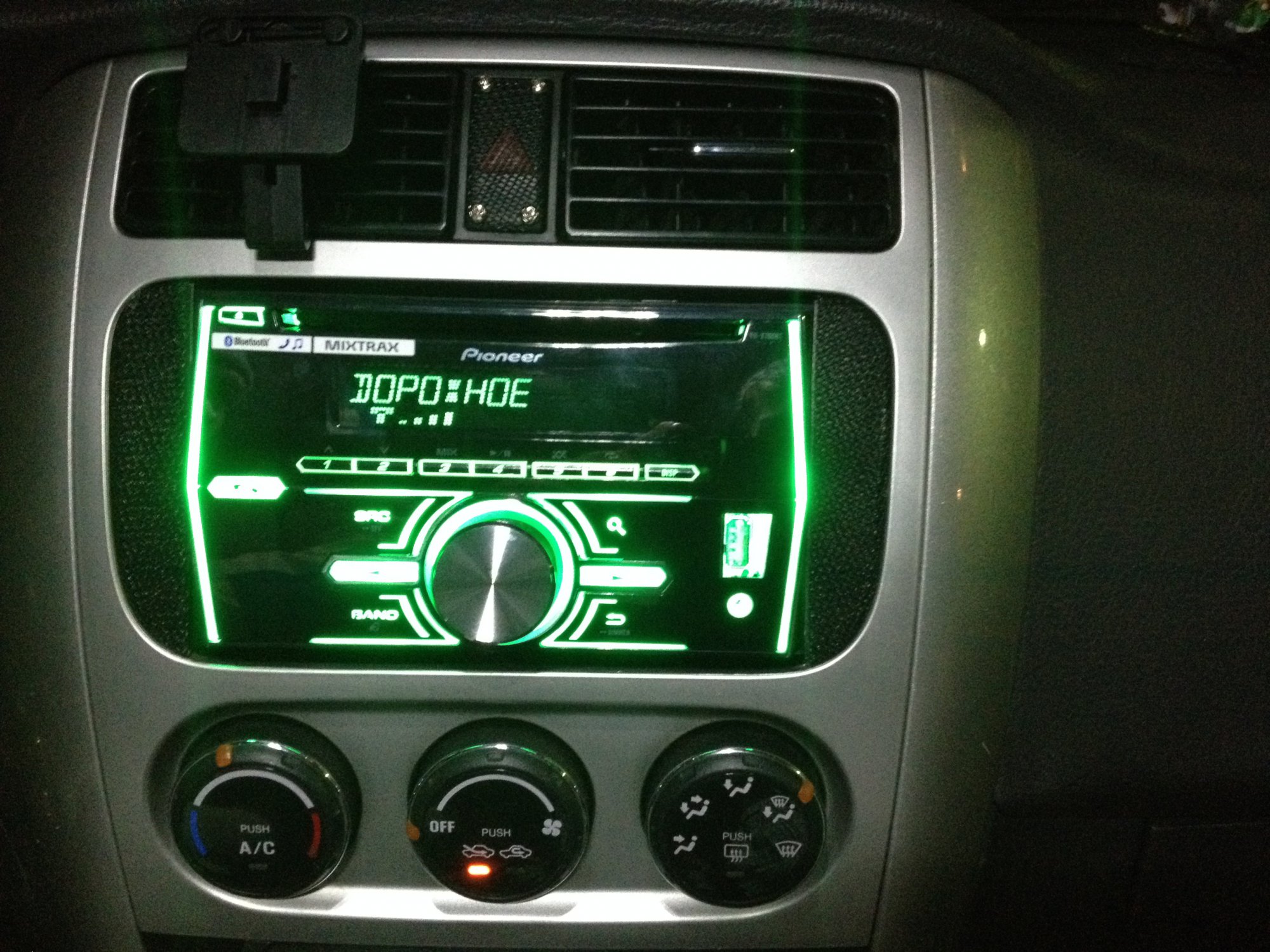

Я бы в серебро сетку покрасил. Но это дело вкуса.

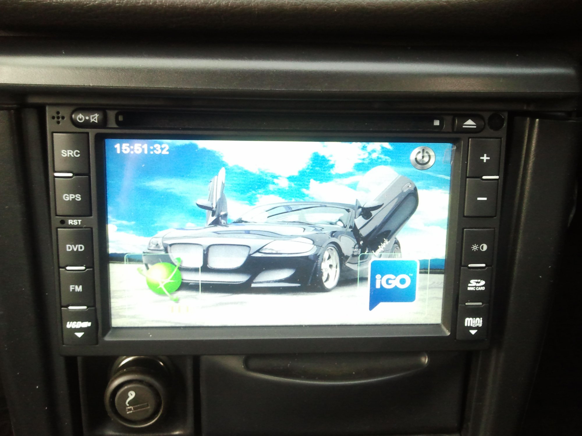

В продолжение темы, которую я начал в курилке, на стр.59 об установке китайской магнитолы "ROTISS". Поскольку она оказалась головным на китайскую Лиану (взял по ошибке т.к. брал для Импрезы), пишу уже в этом разделе. В курилке я спрашивал как уйти с китайской навигации и установить русскую (новител или iGO). Все остальное там на русском. Поехал по совету друзей на митинский радиорынок, предварительно созвонившись с тамошним спецом. Напомню, что установил головное на импрезу. Лиановоды, не ругайтесь. Знаю, что многие ищут такое головное, которое китайцы устанавливают на свои Лианы. А тут, мол нашел и на Импрезу поставил, му..к. Меня просто устраивает на Лиане штатная мицубисевская с установленным дополнительно USB и AUX. И по дизайну и качеству звука. Но, это отступление. Специалист долго тыкал по меню, ища путь к навигации и когда уже стал извиняться за невозможность переделать, я увидел, что на панели под колпачком (на фото правый нижний) не одна, а две микро SD (для дебилов, вроде меня, там так и написано "mini GPS"). Просто нижняя находилась под бумажной пломбой с надписью "QC PASS". Пломбу я сорвал, а там карта микро SD с китайской навигацией. Извлекли её и воткнули микро SD от спеца с навителом и iGO. Все сразу заработало. Теперь на выбор две навигации. Деньги, конечно заплатил, а мог бы и сам все сделать. Так, что если кто в будущем будет менять головное на такую, с вас стакан за науку.
Luka
30 Ноябрь 2010
1,699
1,133
200 вечнозеленых. Правда, я не торговался. Наверное можно было и по-дешевле. Но антижлобин сделал свое дело, да и мужики в ресторане ждали продолжения.

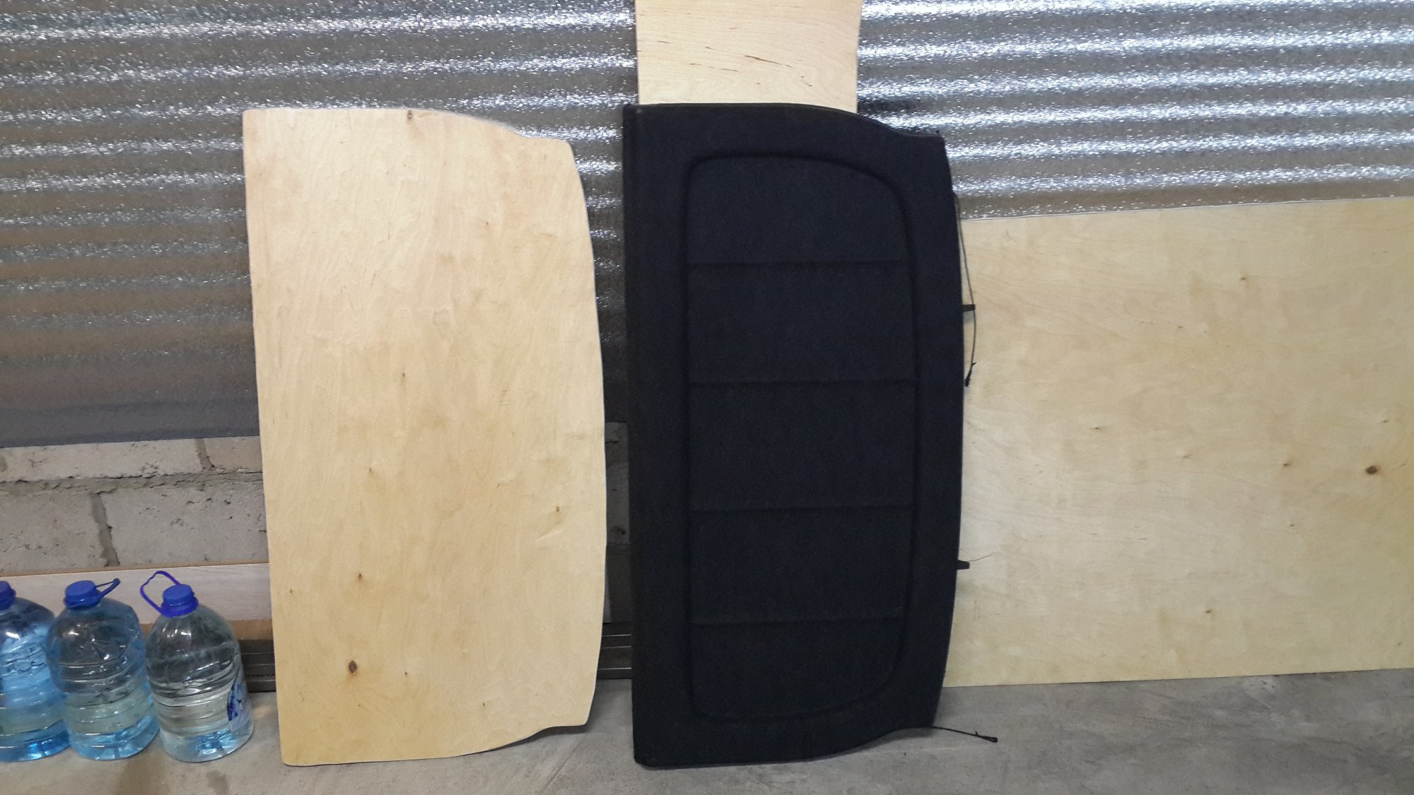

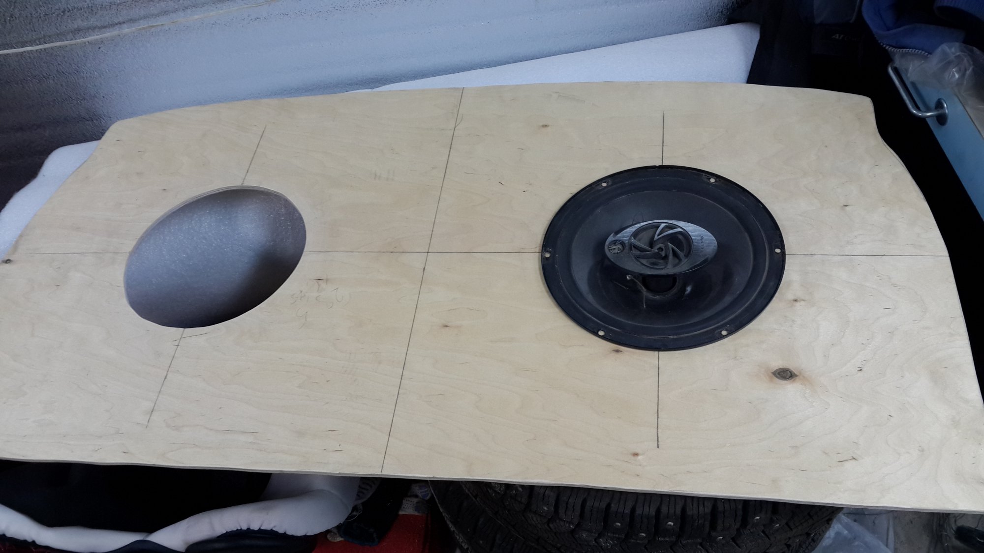

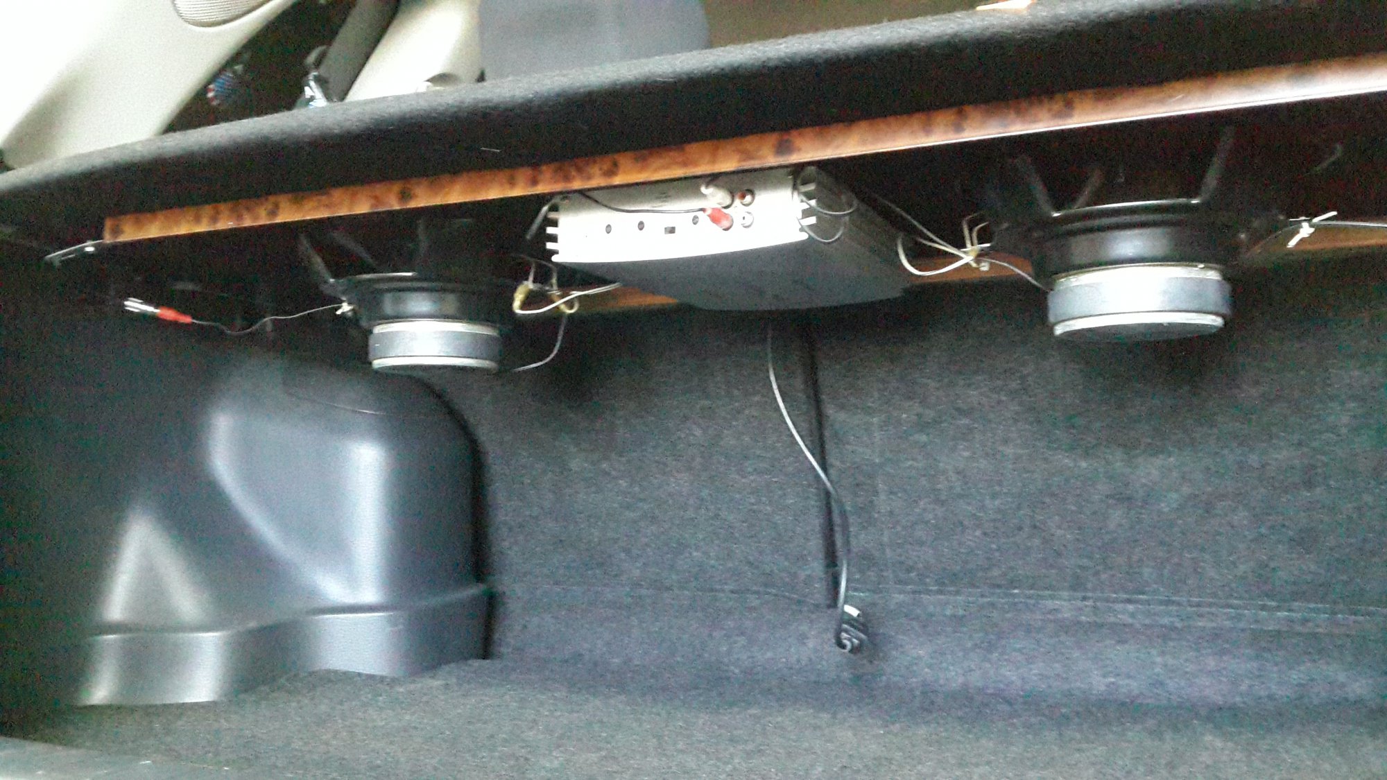

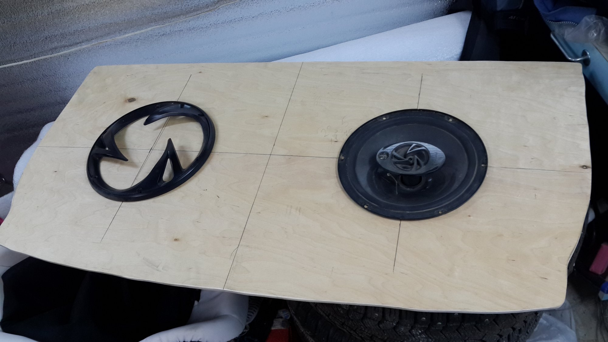

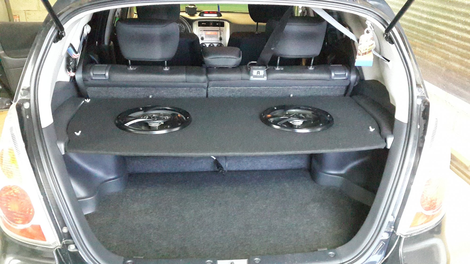

А вот что я сделал, не спец но что получилось и тому рад еще куплю адаптер и думаю будет достаточно!
Positivity
3 Ноябрь 2013
Кострома
Suzuki Grand Vitara 2.0
крутой набор, что за динамики и усь? ГУ - штатка?
niral
Опытный лиановод
19 Март 2012
5,075
2,047
Сзади нужно САБ ставить, а музыка строится спереди (2-х компонентка), плюс пищалки через кроссовер, а сзади для подзвучки динамики меньшей мощности ставить. А вариант с мощными "лопухами" сзади это для шахи советской:)
За труды +
