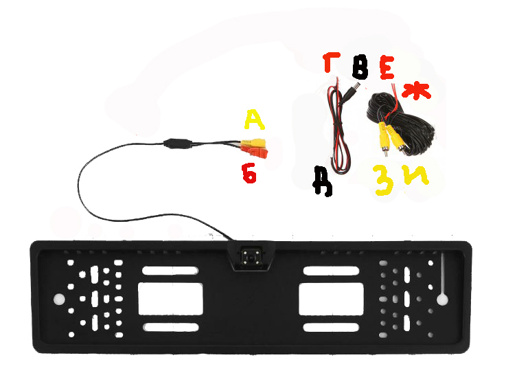

На выходные запланировал установку камеры заднего вида и подружить её с головным. Купил Rolsen RRV-200 в номерной рамке. Вот думаю, самому ставить или к автоэлектрику обращаться. Хочу проконсультироваться. На снимке я указал буквами контакты. Если я правильно понял, то соединение надо осуществлять таким образом: А на З; Б на В; Г и Е на плюс лампы заднего хода; Д на минус лампы заднего хода; Ж на провод "Reverse" головного; И на фишку видео "мама" из головного. Если это верно, то подскажите как правильно, с точки зрения электрика, контачить провода к лампе заднего хода. Я имею ввиду технологию, чтобы не колхоз был. PS: из желтого И выходит красный проводок Ж, а из желтого З выходит красный проводок Е. Это если на картинке не понятно.

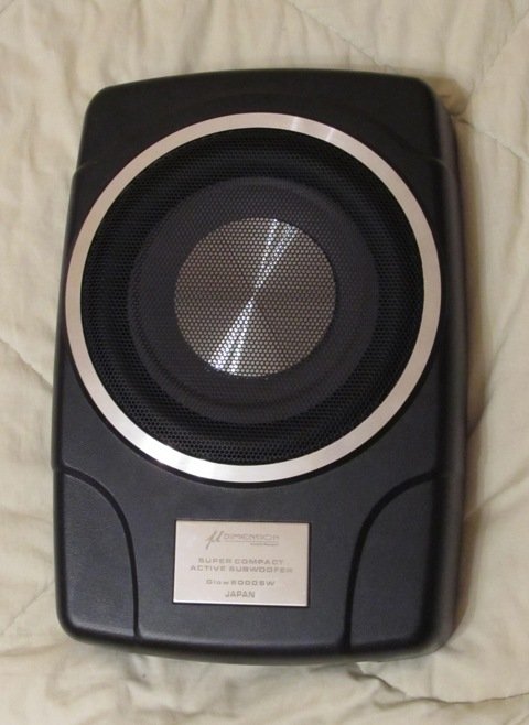

Хотел немного поднять тему по поводу динамиков.
У меня стоит САБ под сиденьем mi-dimensions SW 8000
Стоять ВЧ динамики Lanzar LANZAR DCT
Сзади для подзвучки стоят Hyundai H-CF502 (чисто что бы аудио книги было слышно).
В передних дверях - родные динамики (ограничение по частотам от 100 Гц играют) - в целом СЧ звук они дают хороший.
PIONEER MVH-150UI - магнитола.
Вся эта связка дает нормальный звук (слушаю в основном классическую музыку и иногда остальное).
Вот думаю - если поменять динамики в дверях (на более дорогие) - будет ли разница (без установки отдельно усилителя).
Как Вы оцениваете стандартные динамики (перед) ? Может есть у кого опыт.
если без усела,родные передние "покатят",а если планируете усел ставить,то на перед желательно "посерьёзней" (дороже и мощнее) головки.А "пищи" не вошли на свои законные места (если их "раздеть")? Отражённый от лобового стекла ВЧ сигнал "мягче",чем который "в лоб".

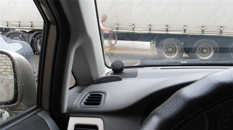

Нет - не вошли. Данные ВЧ очень хорошо работают - и расположение мне больше нравится (за 4 года ни разу не отлетели) - т.е держатся отлично.

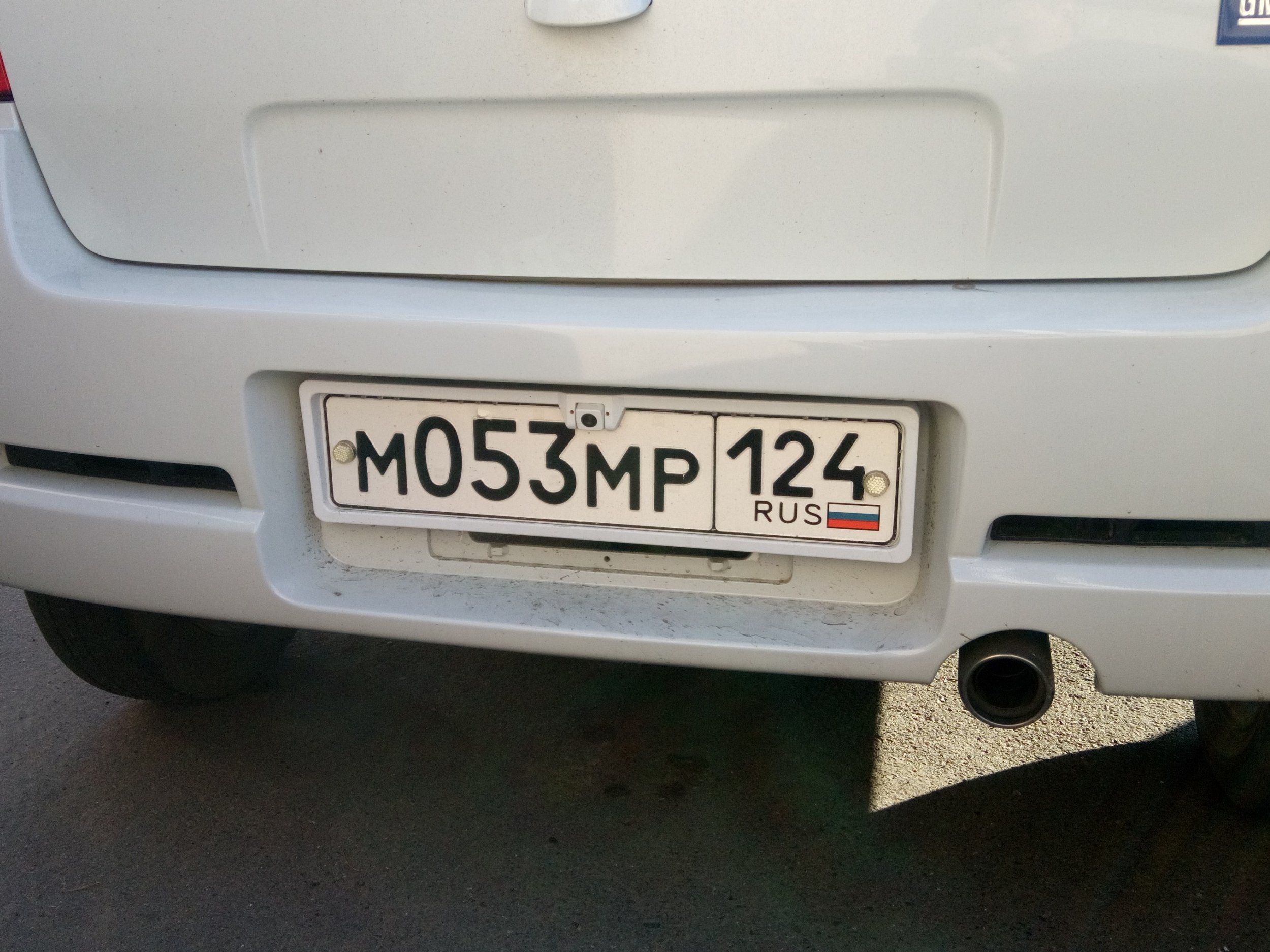

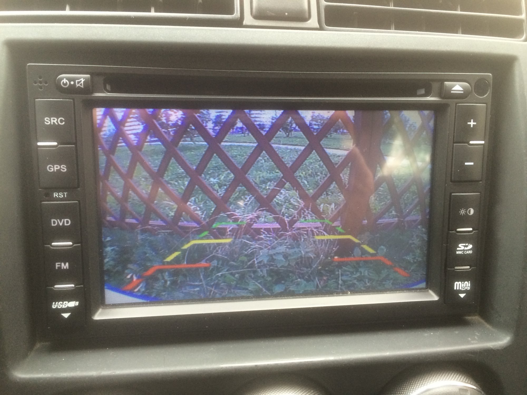

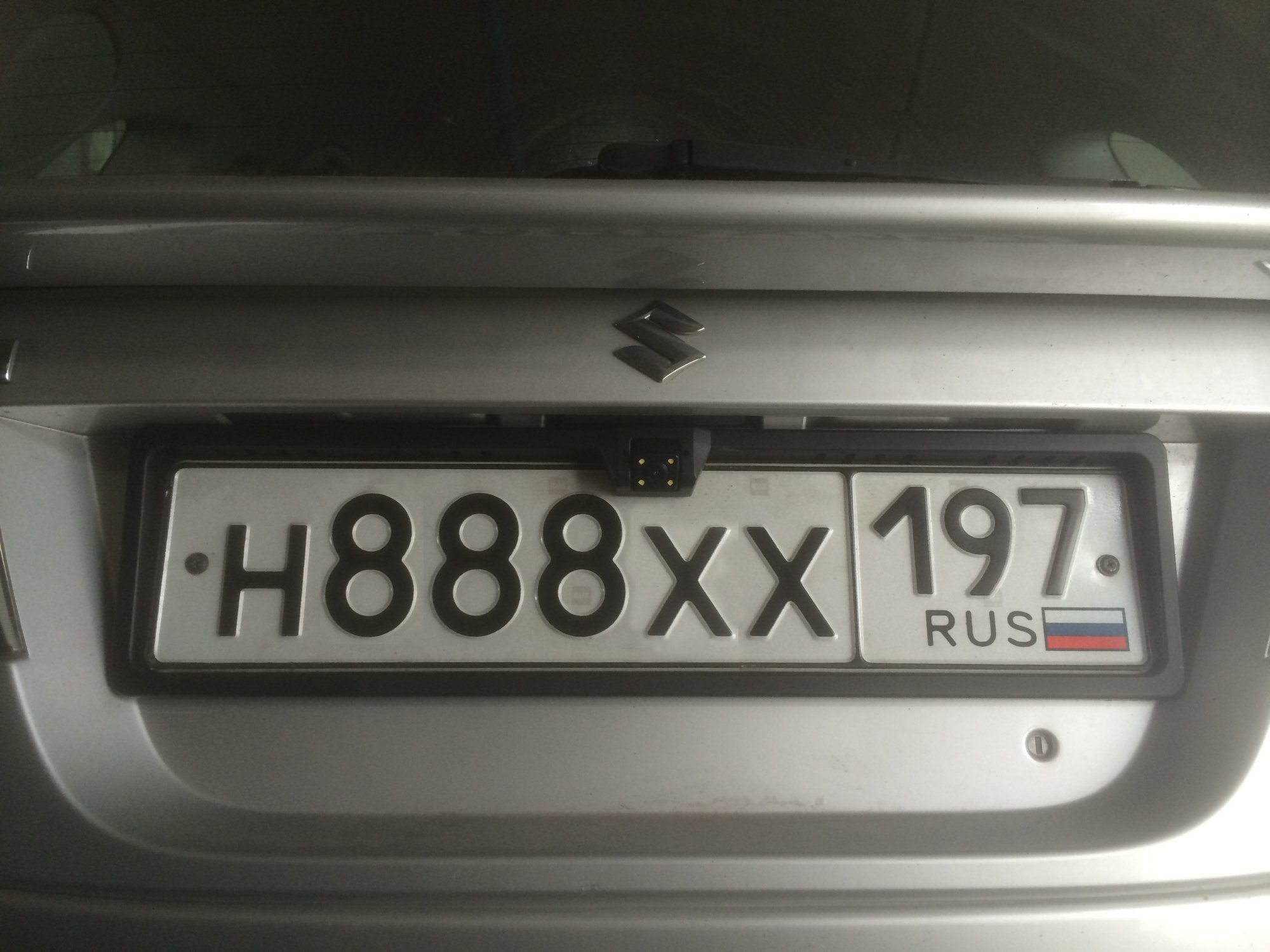

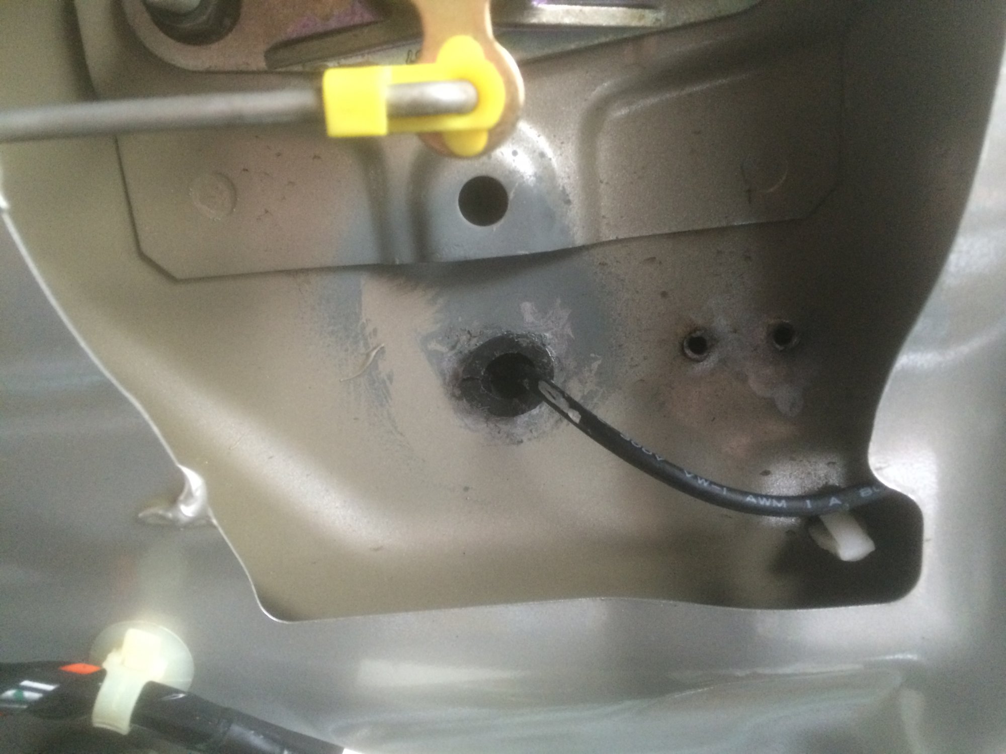

Подружил головное с камерой заднего вида. Камеру брал интегрированную в рамку номера Rolsen RRV-200 т.к. найти лиановскую вместо одного фонаря подсветки номера не смог. Заняло около часа времени. Дырку насквозь для видео провода и питания камеры сделал под рамкой номера правее оси, дырку обработал цинковым грунтом, покрасил ремонтной краской и вставил резиновое кольцо, чтобы провод не терся. Запитал все на фонаре заднего хода. Провод к головному тянул по правому борту очень быстро и легко. Отсоединяя резиновые уплотнители дверей не сложно уложить провод под потолочной панелью. Из плюсов: Работает с головным отлично. При включении АКПП на R на экране возникает картинка задней полусферы с цветной разметкой зон безопасности, звук при этом автоматически приглушается. Картинка нормальная (в темное время есть немного зерна). Из минусов: Максимальный наклон камеры вниз не позволяет увидеть задний бампер (хотелось бы для точности оценки расстояния). Нижние края рамки упираются в заужение пластиковой накладки двери (на фото видно). Нижние углы рамки стачивал напильником. Все равно пришлось крепить на самый верх, что затрудняет доступ к ручке открытия пятой двери. Не критично, но было удобнее. Теперь использую только треть поверхности ручки. В целом понравилось, хотя психологически к этому надо привыкнуть. Все равно башкой кручу при парковке. Если у кого-нибудь есть практические советы по регулировке наклона камеры (я максимально вниз опустил) и в целом рекомендации по использованию, прошу подсказать. Заранее благодарен.

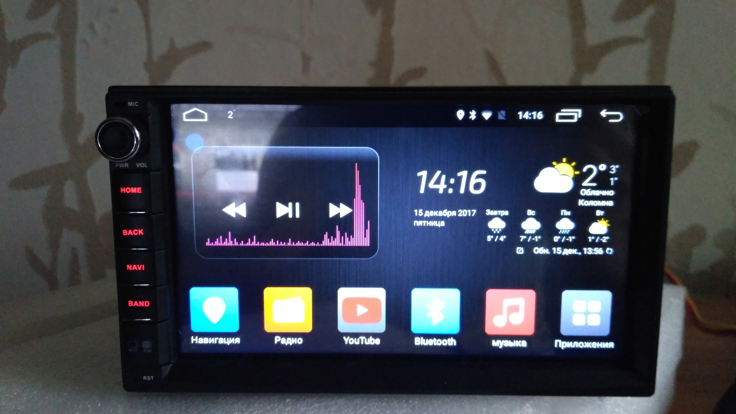

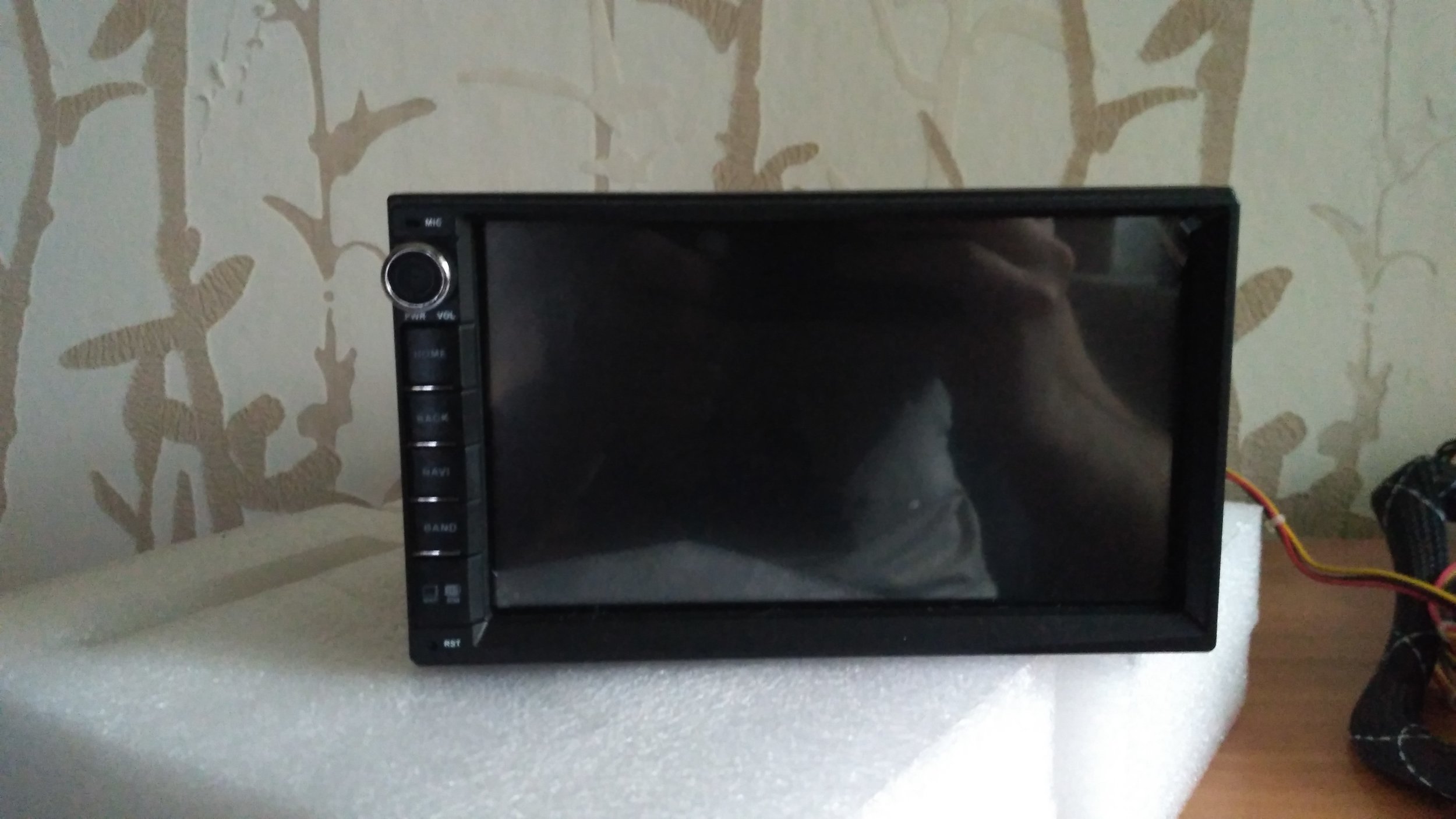

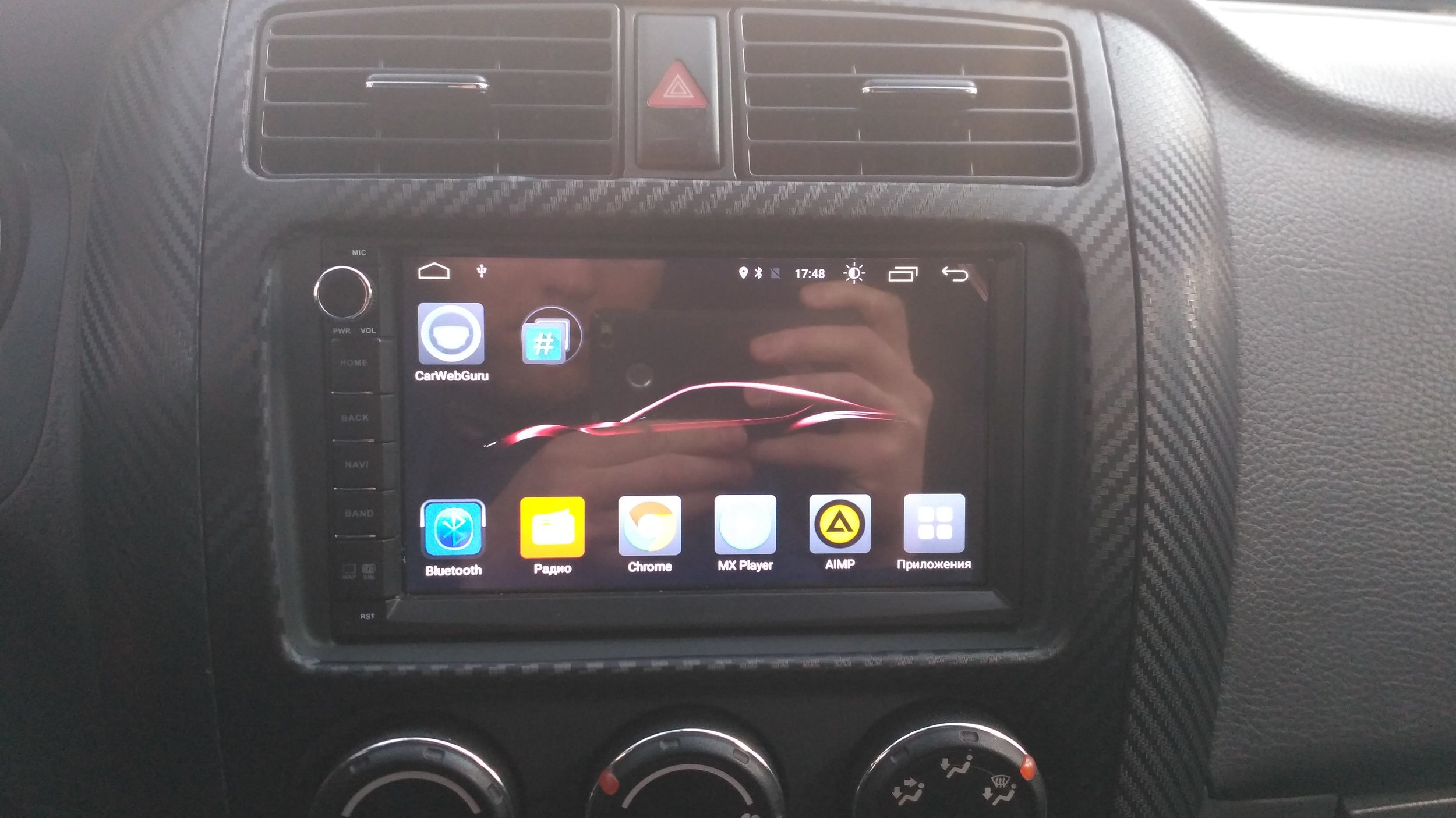

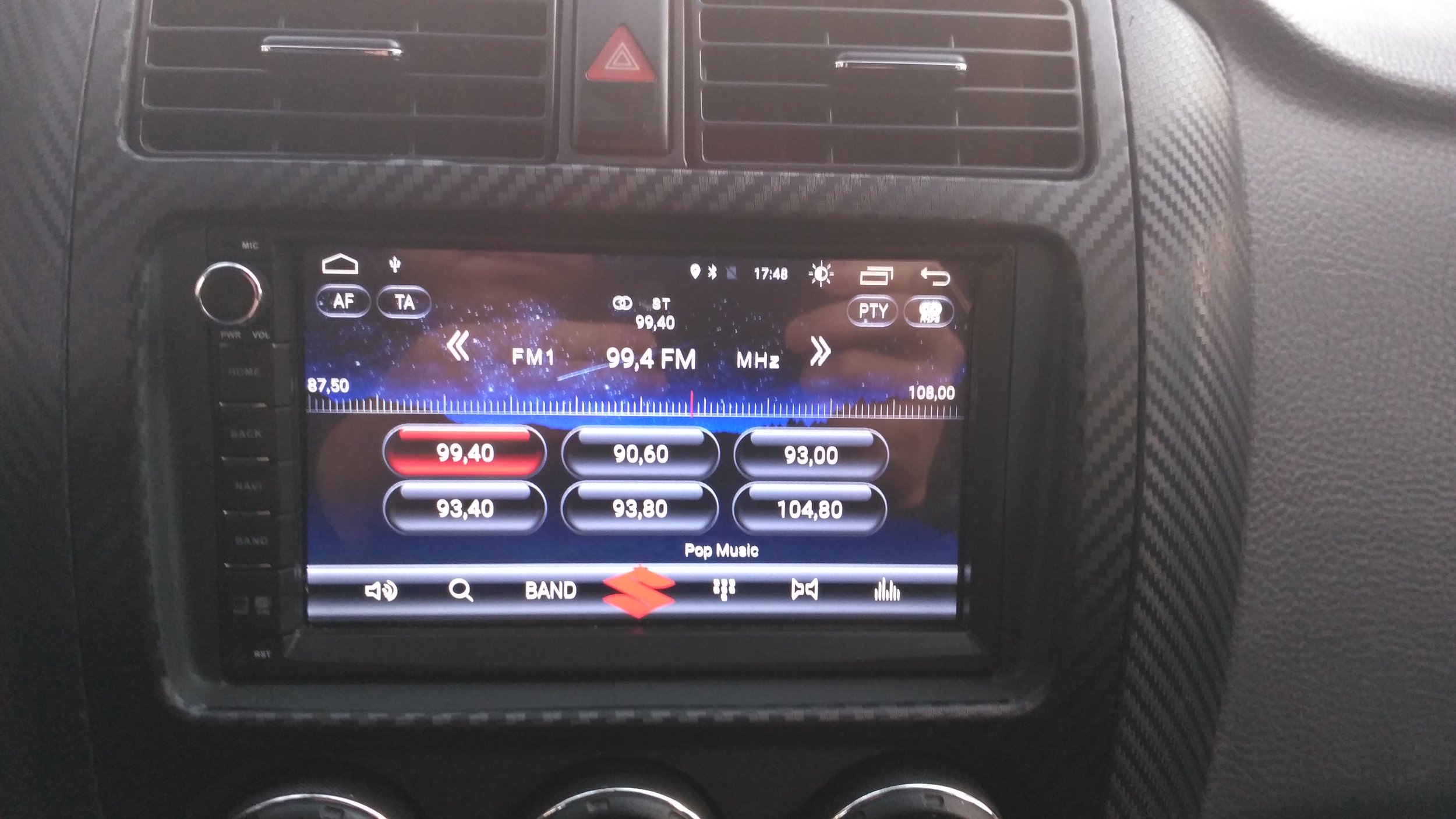

Приобрёл магнитолу на Андроиде Ownice C500. Всё работает, пробовал в авто. Осталось решить с рамкой. Новую прямоугольную жаба душит купить. Переделаю старую, закрою щели и обтяну плёнкой.
Посмотреть вложение 174247 Посмотреть вложение 174248 Посмотреть вложение 174249 Посмотреть вложение 174250
Поздравляю.дорого обошлась?и где заказывал?

отлично.ну как рамку переделаешь-выложи фото.

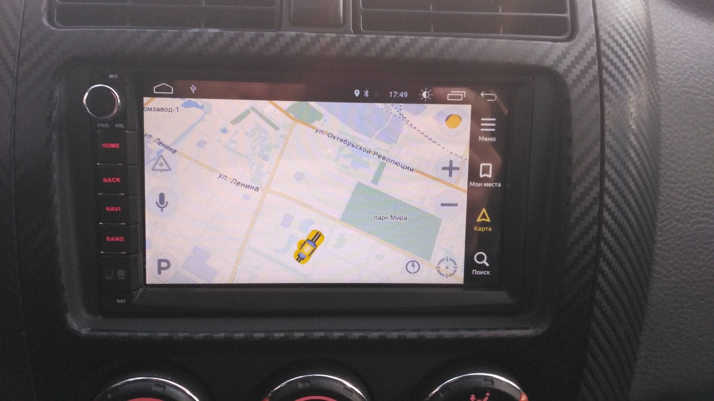

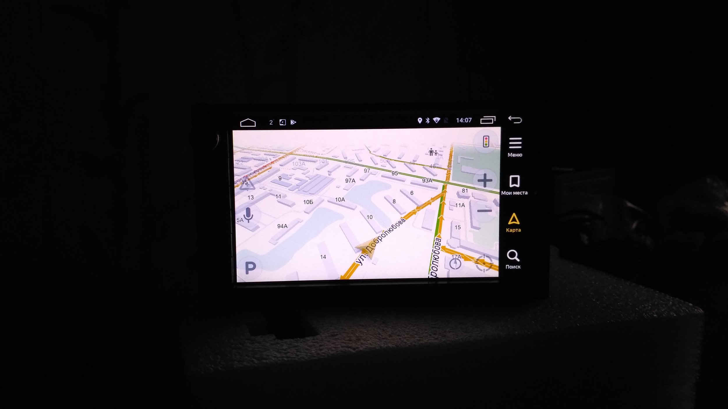

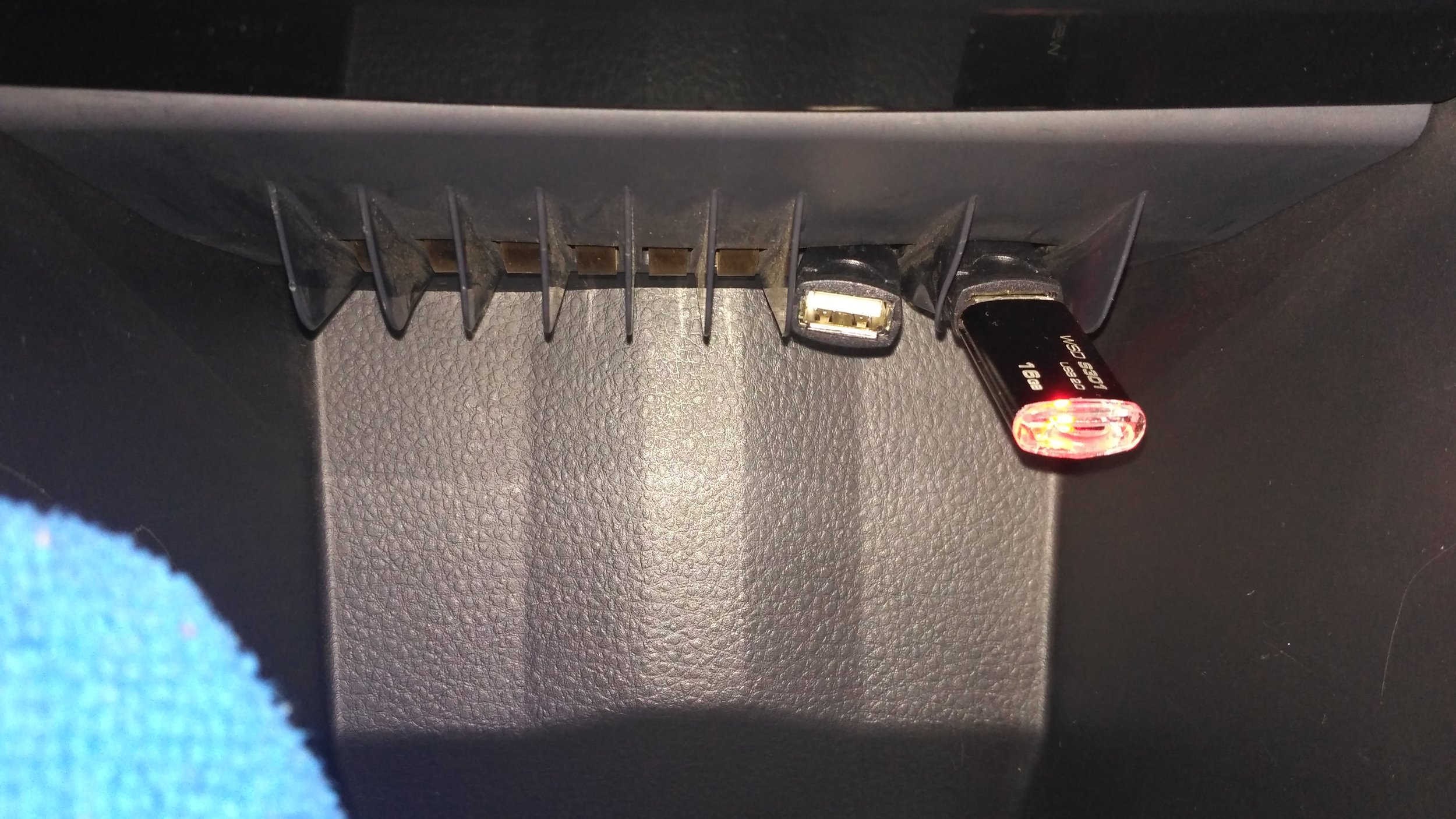

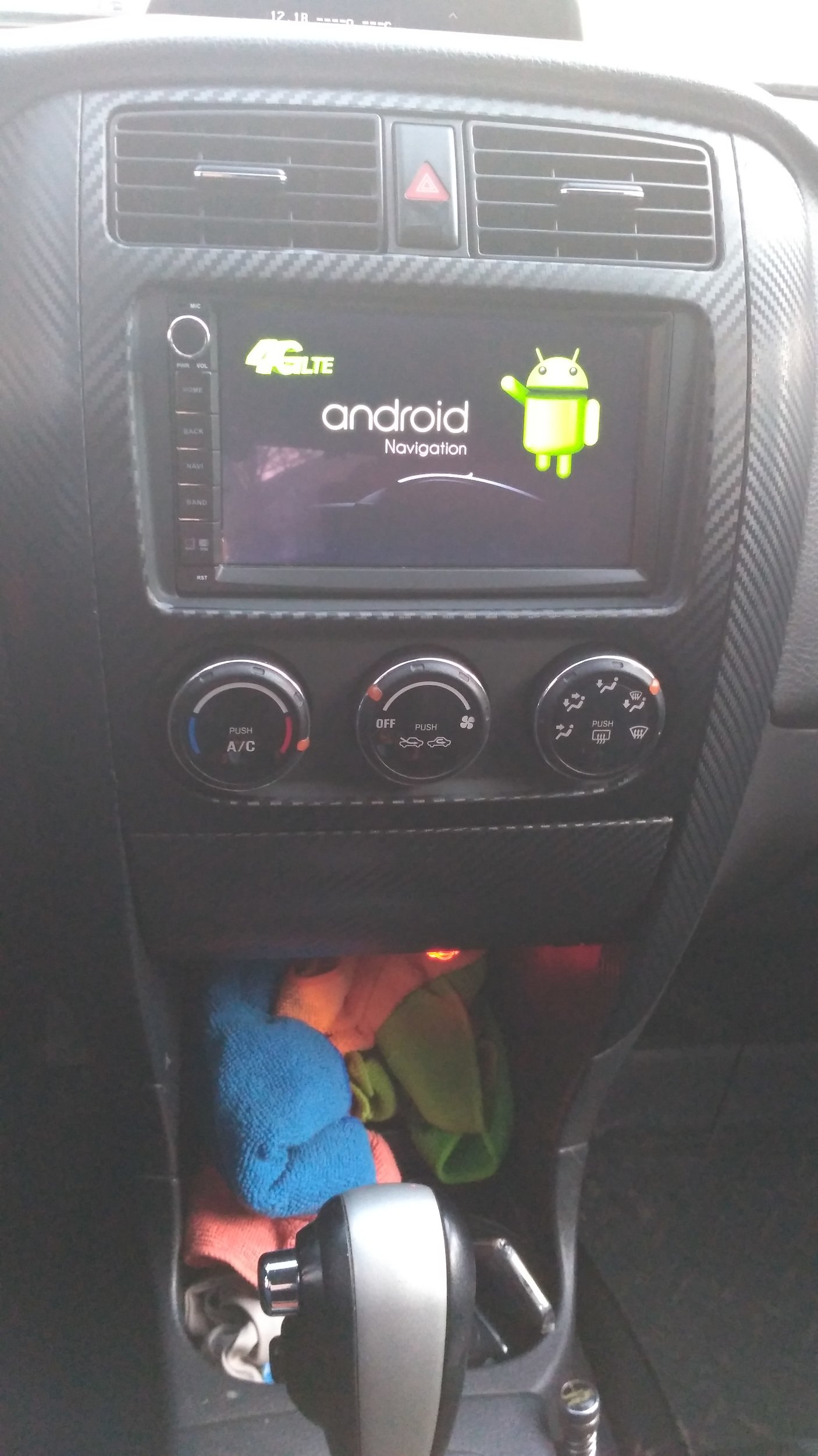

Обязательно)[DOUBLEPOST=1523718092,1513535044][/DOUBLEPOST]Установил наконец магнитолу. С рамкой не стал заморачиваться, купил б/у. Всё работает на ура. Звук норм, радио ловит, подрулевые кнопки работают. Камеру не ставил. Навигация работает быстро, установил Яндекс. Навител, 2Гис. Пришлось покупать 2 ISO коннектора, потому что в них не ставят пины для подоулевых кнопок. USB шнурки вывел в нижний бардачок, получилось удачно.

Подружил головное с камерой заднего вида. .
Если я правильно понимаю, то камера установлена перед ручкой багажника? И как удобно багажник открывать не 3-4 пальцами, а двумя?
Luka
30 Ноябрь 2010
1,699
1,133
Так и есть. Небольшое неудобство присутствует. Это от того, что пластиковая накладка под номер имеет заужение вниз. Но можно было и ниже опустить рамку, но лениво было напильником работать по рамке. Немного подточил и поставил. А теперь привык и снимать не охота.

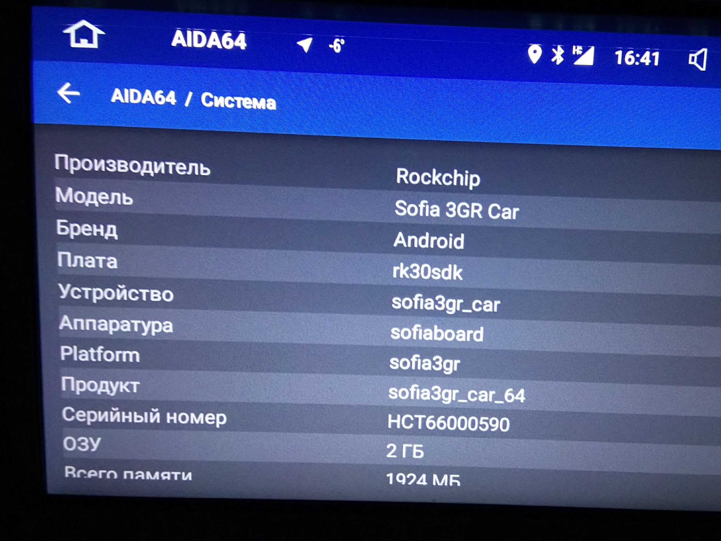

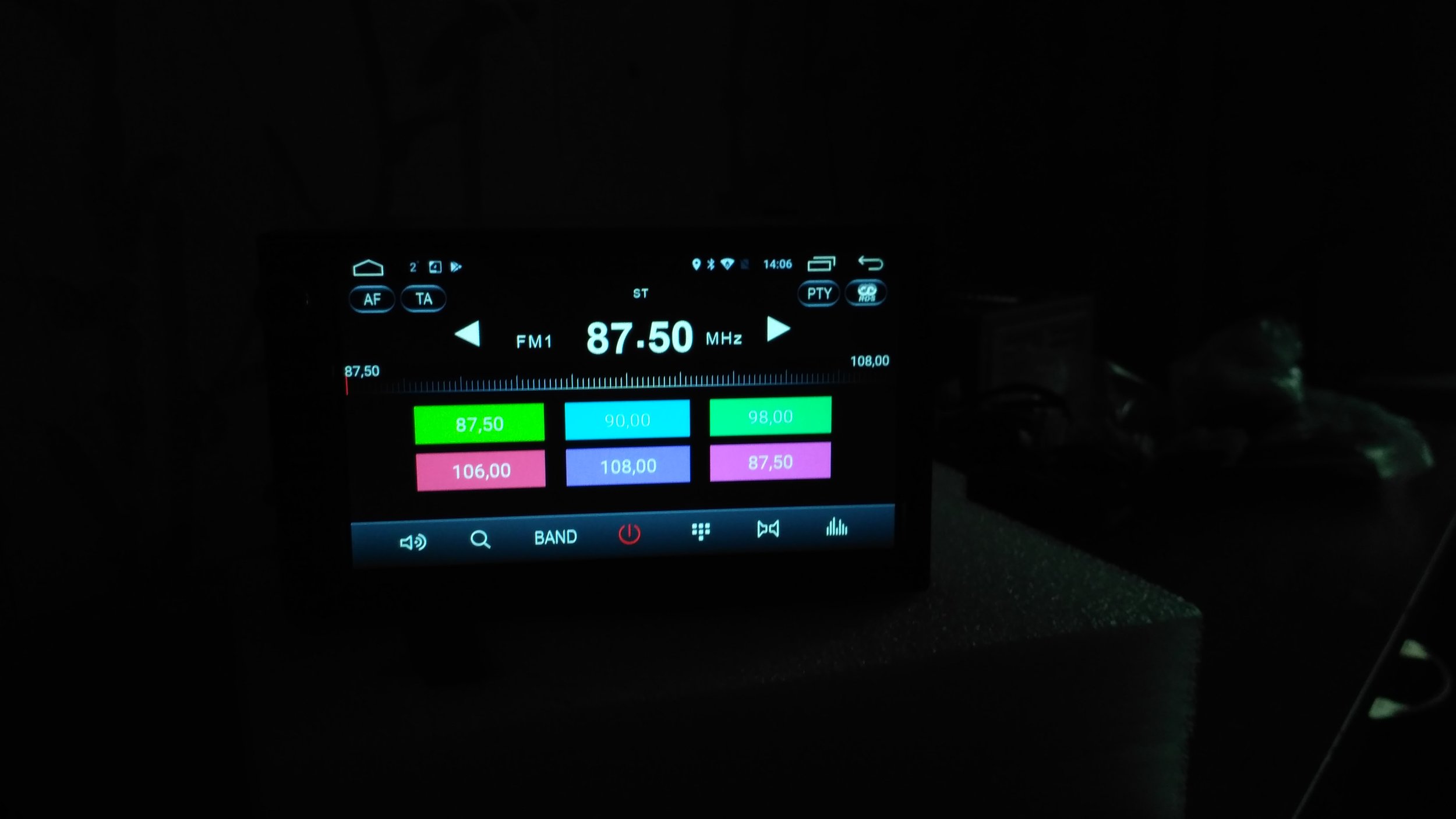

Заказывал с али Zeepin Android 6.0.
https://ru.aliexpress.com/item/Zeep...32814025664.html?spm=a2g0s.9042311.0.0.k4KzWj
Что понравилось:
1. 4-х ядерный чип по 1,16 ГГц, 2 Гб оперативной памяти, 16 Гб встроено, графический процессор Mali-400mp.
2. GPS антенна.
3. Наличие Wi-Fi и 3g модема (возможность вставить симку). С возможностью заменить штатные антенны на выносные. (Хотя штатных и так хватает).
4. Отлично ловит радио (до этого была магнитола с Win Mobile, очень хреново ловила).
5. Звук стал лучше, причем сильно лучше (по сравнению с Win Mobile).
6. Быстрый старт, магнитола всегда полузагружена. Полная работоспособность через 5 секунд. (Если выключить магнитолу до выключения зажигания и погулять минут 15, то будет загружаться секунд 30 показывая лого производителя автомобиля (имеется большой выбор). Мне больше нравится быстрая загрузка, не выключая магнитолу вынул ключ и пошел).
7. Отлично переносит морозы, при -37 на улице проблем не наблюдалось. (у Win Mobile при меньшей температуре (-15) плыл экран).
8. Достаточно легко был получен root.
9. USB не только спереди, еще 4 USB порта сзади. (Вывел удлинитель в бардачок).
10. При установке дополнительной камеры, можно сделать из нее регистратор. (Так и не сделал).
11. Подсветка кнопок RGB, любой оттенок на выбор.
12. Управление громкостью звука на крутилке. (До этого были кнопки, решение из серии так себе. На ощупь проще крутилку искать )
Из минусов:

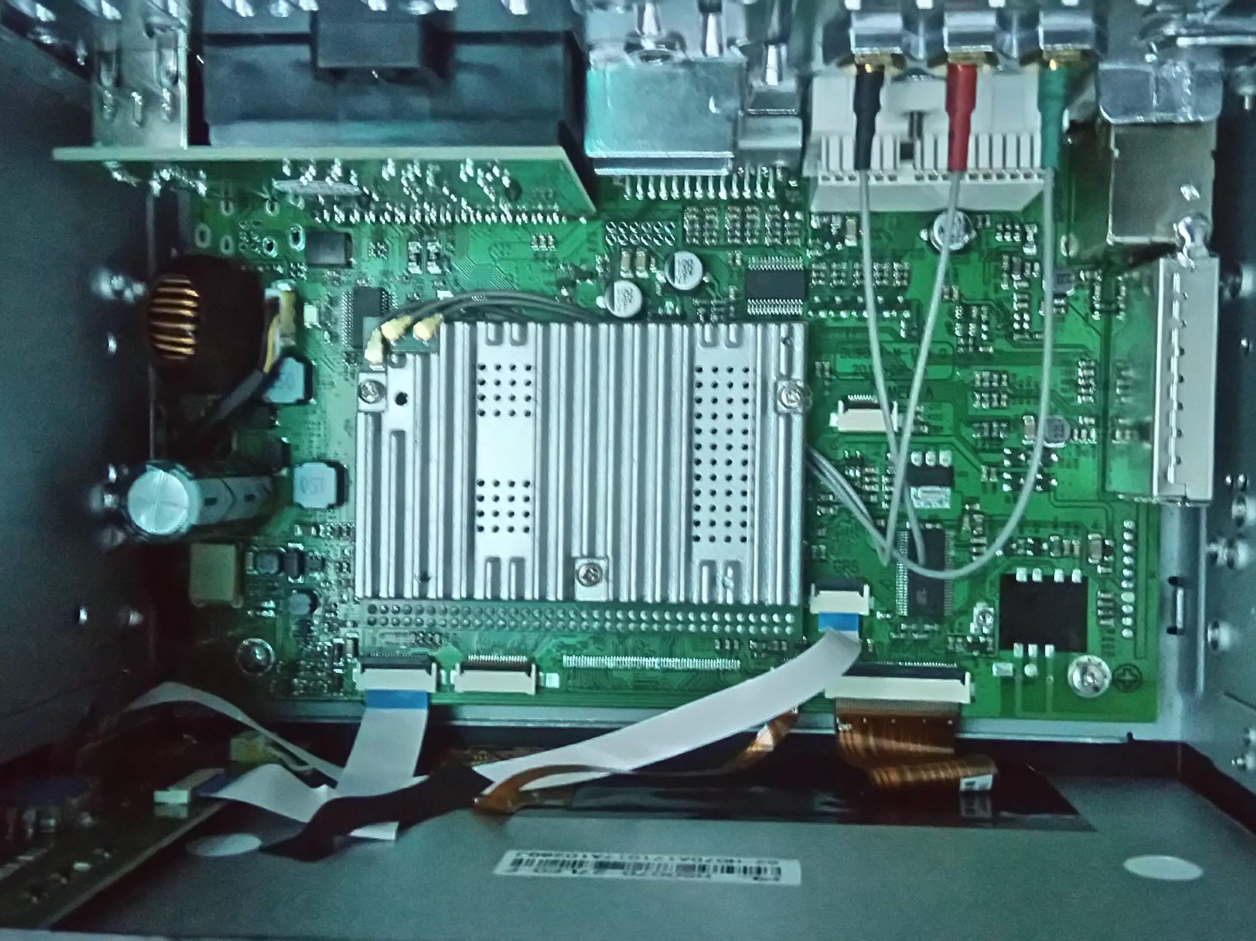

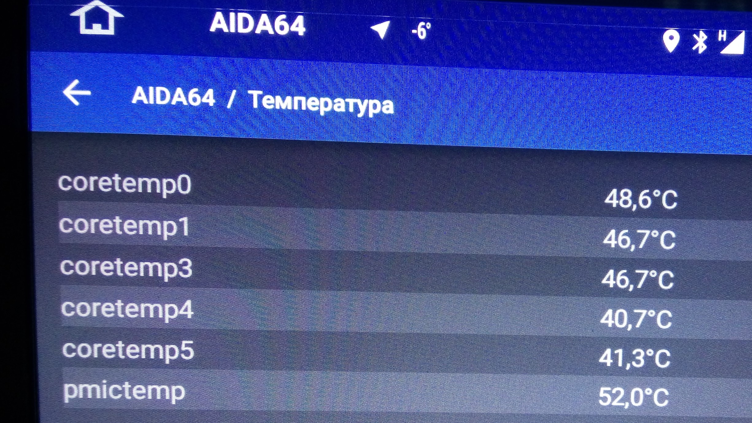

1. Наблюдался перегрев, AIDA 64 показывала температуру в районе 80-90 градусов. (Заводское охлаждение пассивное)
Решение, поставил дополнительный кулер на материнскую плату и демонтировал верхнюю крышку. Включается при наличии зажигания. Температура стала держатся в районе 40-50 градусов.
