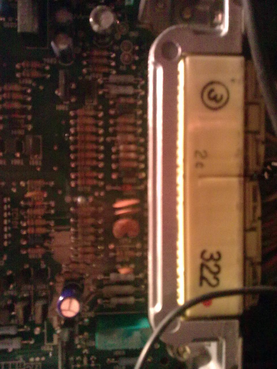

Внешних повреждений на деталях контроллера не видно. Все чисто и хорошо или надо под лупой смотреть J? Потеки хорошо видно или плохо?

Потекшие конденсаторы в мозгах и под лупой можешь не увидеть. Только выпаять . скорее всего будут потеки под ножками. все почистить восстановить разъеденные дорожки если надо и запаять новые кондеры . Gorst как раз и описывал в какойто теме похожие глюки из-за мозгов. Была съедена дорожка и иногда она звонилась а иногда появлялось сопративление несколько кОм.

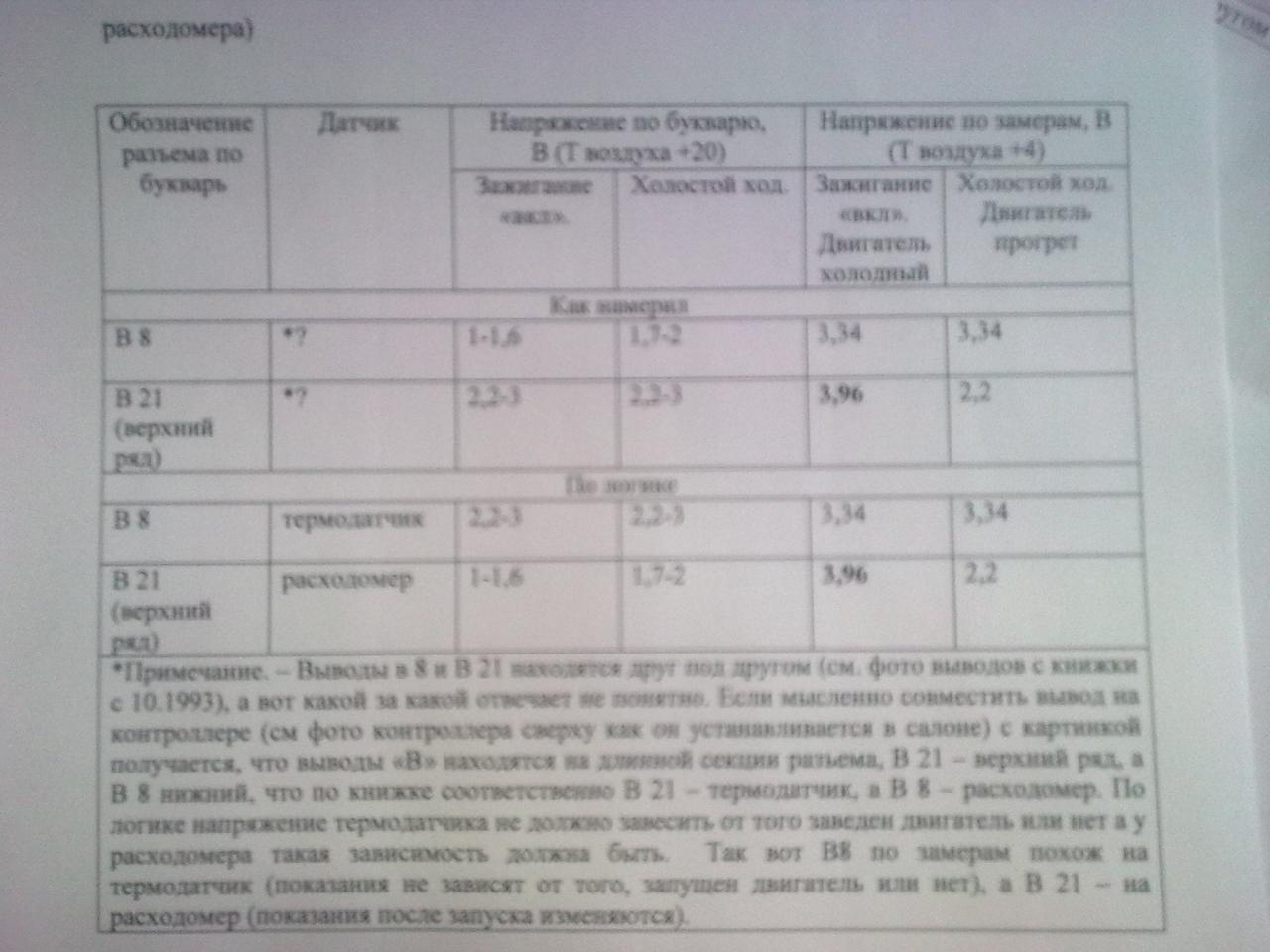

Опорное напряжение не термодатчик 5,01 В и на расходомер5,02 В (мерил на разъеме расходомера)
Результат замеров см. на фото во вложениях - таблица

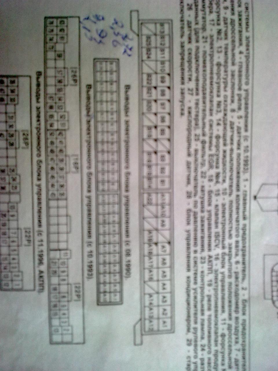

*Примечание. – Выводы в 8 и В 21 находятся друг под другом 6 c(см. фото выводов с книжки с 10.1993), а вот какой за какой отвечает не понятно. Если мысленно совместить вывод на контроллере (см фото контроллера сверху как он устанавливается в салоне) с картинкой получается, что выводы «В» находятся на длинной секции разъема, В 21 – верхний ряд, а В 8 нижний, что по книжке соответственно В 21 – термодатчик, а В 8 – расходомер. По логике напряжение термодатчика не должно завесить от того заведен двигатель или нет а у расходомера такая зависимость должна быть. Так вот В8 по замерам похож на термодатчик (показания не зависят от того, запущен двигатель или нет), а В 21 – на расходомер (показания после запуска изменяются).
По результатам замера напрашиваются два вывода:
1. При повороте ключа зажигания в положение «вкл» контроллер не видит расходомер – показания напряжения за пределами его прошивки.
2. При сборке перепутано, т.е. расходомер подсоединен е входу контроллера для термодатчика, а термодатчик к входу расходомера. Двигатель реагирует на нажатие рукой клапана расходомера. Это влияние похоже больше на расходомер – кардинально изменяется мощность двигателя, обороты и выхлоп. Не увязывается с идеей о перепутывании, хотя контроллеру все равно от реагирует на изменение сопротивления, а что его меняет – неважно. Может я не так мысленно совмещаю?
3. Термодатчик в норме, так как температура была не +20 а всего +4 градуса.
Самодиагностика сегодня не выдала ошибки – код 12 – все ОК.
Завелся двигатель плохо. Без дополнительного сопротивления на датчик температуры ОЖ – вообще не схватывал. Добавил 45 кОм начал схватывать и раза с 5 -го завелся. Выхлоп богат бензином (синий с чернотой). Отключение дополнительного сопротивления не снизило обороты, выхлоп стал немного лучше.
Вот такая картина получилось. Что посоветуете? Может промыть расходомер – заквасить его целиком в бензине или спирте часа на 2-3 с периодическим нажатием рукой на клапан расходомера? Или дорожкам потенциометра внутри расходомера пришел конец (прерывания сигнала, и его искажение)?
Если отсоединить расходомер, то реакция похожа – двигатель не заводиться вообще.
Попробую помыть расходомер, померить давление в топливной и помыть форсунки.
Может пойти на риск и ради эксперемента поменять на входе в контроллер провода расходомера с термодатчиком.? Спалю контроллер или нет? Или взять длинный проводоа и прозвонить т.е определить где чей провод? Может букварь врет? Идти по проводу - панел надо снимать в салоне...-сложно.

С выводами разберись, очень вряд ли перепутаны. По цветам погляди тоже. Наколи булавку на разъём расходомера и сравни напруги.
Похоже 3.96в при включении и 2.2в на хх у датчика температуры воздуха B21. 3.96 как раз будет при 4гр, сопротивление датчика значительно больше. А вот расходомер B8 похоже зашкалил и не меняется - 3.34в. При нажатии на элемент ты может больше воздуха пропускаешь, вот и реакция, а сигнала с него нет. Да и вроде расти должно напряжение на расходомере на хх и при газовках. Надо строго по книжке чтоб было напряжение.
Если так, то похоже обрыв в потенциометре расходомера и видимо шунт там есть параллельно, раз не опорное 5в там. Померяй сопротивление при нажатии на расходомер при всём отключенном, меняется или нет, яснее будет. А датчик температуры похоже в идеале, с прогревом движка теплеет входной воздух до 20гр похоже, вот и падает до 2.2в напруга.

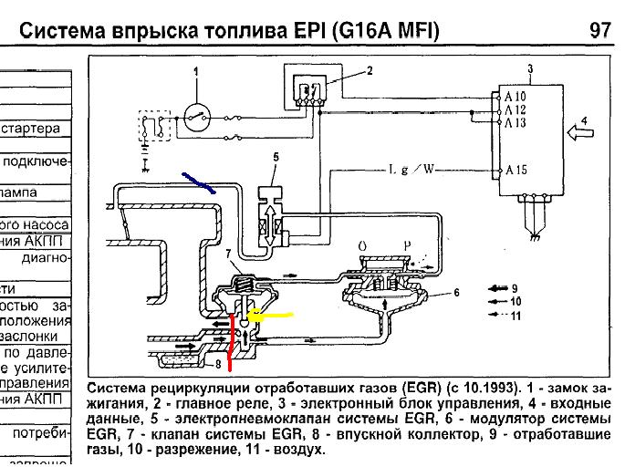

"ЕГР" это кто? Клапана рециркуляции газов и вентиляции абсорбера, которого у меня нет (трубка заглушена)?. Два клапана с лицевого торца "инжектора" к ни еше трубочки тонкие идут? Трубки пережимал при пуске - не влияют. Пержимания трубок - достаточно для ликвидации подсоса через "егр" или нет?

Клапан ЕГР под номером 7. Синей полосой - трубка резиновая которую ты скорее всего и пережимал.
желтой стрелкой сам клапан который открывается и пускает выхлопные газы в БДЗ . так вот он может зависнуть в открытом состоянии.
Красной полосой - тут можно ( скорее всего и нужно) поставить пластину из чегонить типа алюминия . или банки от пива. и на силикон для пущей герметичности. О пользе этого клапана много спроров... но то что он закидывает копотью всю систему впуска это точно.
С пневмоклапана под номером 5 я просто клему снял. Но у меня моновпрыск. на распределенном может ошибку будет какую выдавать....

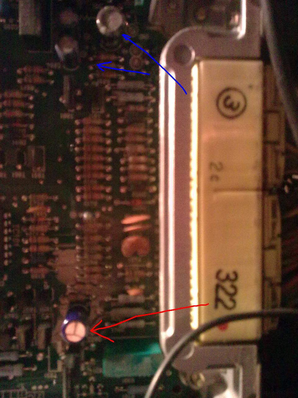

Красной стрелочкой электролитический конденсатор . Точно менять. Синими стрелочками вроди то же . плохо видно на фото... у меня на моновпрыске другие мозги.
Перепаять если сам не можешь. найди какогонить кулибина который занимается ремонтом телеков или мобильников. или отнеси на сервисный центр по ремонту компов. факсов. любой бытовой техники.
Даже если проблема не в них. заменить стоит . все таки машинка взрослая уже. В китайских монах конденсаторы иногда и года не проживают.

Несоотвтевий по напряжениям с книгой очень много получается. Мерить на "шару" без точной компановки, и принимать какие-то меры - не вариант. Больше навредишь, чем починешь. Ключь проблемы остаеться тот же - на гороячую все отлично, бензин, хх обороты, мощьность а на холоджную запуск горе. Компрессия хорошая. Бензанасос..., тут конечно надо померить. Если бы у нее приходили неверные сигналы на контроллер (отключи, нпример, форсунку), то самодиагностика бы показала, а он не горит. Да и о какой езде может идти речь без одной форсунки. Вариант работы использования контроллером вместо датчиков данных с прошивки можно изменить сопротивлениями дополнительными, хотя-бы выявить, да и опять же самодиагностика бы показала, если она у меня целая конечно, но думаю целая. Реакция на расходомер по каким-то причинам была. Похоже я не там копаю.

Посмотрел книжку, чёт похоже нет твоей таблицы в книжке, у тебя расходомер механический, а здесь таблица для нитяного расходомера, по идее мозги то другие по алгоритму, значит и разъём что-то от 90г, что-то от 93г похоже. B13 у 90г - это клапан ЕГР. Форсунки тоже по-разному могут делаться - парами включаются в 90г или по отдельности, как в 93г.
Так что общий вывод напрашивается - если у тебя на горячую работает хорошо, значит всё основное у тебя завязано правильно. Можешь составить свою таблицу потом для интереса. Ты кстати год и тип движка нигде упорно не указываешь, видишь какое всё разное.
