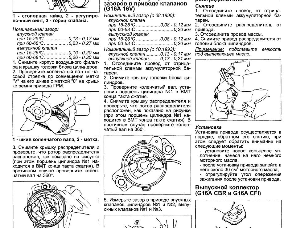

В книге про зажигание CFI . при установке трамблера нужно снимать крышку ГБЦ дабы убедиться что 1 цилиндр находится в ВМТ.... иначе можно ошибиться с зажиганием на 360гр. тогда и не заведется.Про MFI не пойму. вроди тоже самое.

Нет не пробовал еще. В четверг пойду искру ловить да заводить. Я когда про 180 градусов говорил - имел ввиду, что у меня метки на шкивах помоему как попало или действительно в "Вик" мне пора. Шкивы коленвала и распредвала можно как попаало насадить или у них толко одно - правильное посадочное положение? Обывательские вопросы:
1. Какой правильный порядок работы цилиндров на G16A 16V, при условии, что первый цилиндр - ближний к радиатору?
2.Возможно изменить порядок (такт) работы цилиндров или порядок всегда один?
Почему спрашиваю, у меня провода высоковольтные от катушки на свечи не подряд идут. Если по катушке смотреть, начиная с 4 цилиндра (ближний к салону), то получается: провод от катушки на 4, провод на 3, провод на 1 и провод на 2. Это есть хорошо или нет?

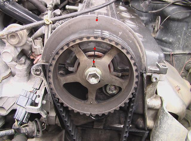

Шкивы насадить неправильно нельзя. Но ремень ГРМ может проскачить на пару зубцов. Я у себя часа 2 снимал крышку ГРМ что бы убедиться что он на месте... потом окошко смотровое в крышке вырезал. Можешь даже что бы убедиться не снимать крышку . а сверху вырезать окошко буквально 2*2см . там метка маленьким треугольником должна смотреть на метку что на железяке к которой крышка прикручивается ( сначало даже не понял что это метка - вмятина как от зубила). и на шкиве коленвала при этом метка на 0гр.
1 оборот коленвала = 0.5 оборота распред вала. =1 оборот трамблера (бегунка) ... бл* я сам запутался. В общем при установки трамблера нужно убедиться что 1й цилиндр находится в ВМТ и клапана закрыты ( в этот момент должна быть искра). Определить это или снять крышку ГБЦ или проще как gorst писал - пробку вместо 1й свечи... как давление создасться пробка выскочит - докручивай коленвал до 0гр и ставь трамблер. Потом заводи и на хх регулируй УОЗ ....

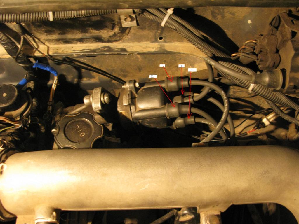

Провода 1243 по часовой или 1342 против часовой, если смотреть на крышку трамблёра. Первый напротив четвёртого всегда. Трамблёры у нас вроде похожие, так уоз будет 5гр, если метка E на распредвалу, метка 0 на коленвалу и бегунок практически вертикально и носом ближе всех к проводу 4 цилиндра.
Так будет, если или провод 1, или провод 4 выше всех. Болт при этом примерно в середине прорези. Такое вот наблюдение для наших трамблёров, удобно ставить и проверять, почти точно и без стробоскопа будет.

Проверил метки как писал. На шкиве коленвала совместил риску с отметкой 0 на двигателе. На шкиве распредвала получи (см. фото) линию между рской на двигателе, дырочкой возле" Е". Фото не моего движка, но картина 100% такая. Снял крышку катушки. Бегунок действительно возле провода на 4 цилинтр. Почти вертикально. Не заводится и даже не чихает. Просто крутит и тишина.

Вот похоже основное и проверил, в идеале у тебя метки и зажигание по описанию. Остаётся топливо и электроника - импульсы на форсы узкие или насос не давит, если свечи после попытки сухие, или наоборот, заливает свечи, если сырые и пахнет бензом с выхлопа.

Метка Е - это значит 4 цилиндр в ВМТ сжатия, всё правильно. Порядок проводов тоже ок. По аккуму просадка 9.5В в норме, но не сказал про напругу на холодную, идеально 12.7В, тогда аккум полностью заряжен. Все предохранители проверь, можно тестером-омметром не вынимая.

Про провода разберись, метка E - это ВМТ сжатия 4цил и бегунок вертикально, носом ближе к 4 цилиндру. Провода пофиг где, у меня на крышке никаких номеров например, важен порядок прохождения - 1243 по часовой. У меня например 1 провод самый верхний, по сути без разницы.
Насчёт метки E - на твоей картинке ошибка - какие-то не те прорези тобой помечены. Метка Е должна быть почти вертикально вверх, совмещается её точка-пупырышек с выбоинкой наверху боковины. На коленвале при этом выбоинка в шкиве тоже вертикально вверху, точнее на нуле шкалы должна быть.
